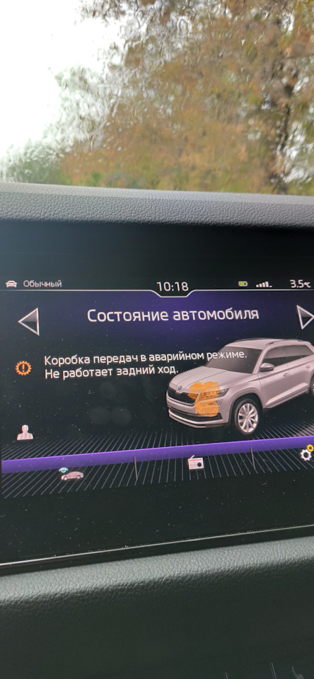

Ехал я на дачу не быстро не медленно. Все совершенно штатно. И вижу, вдруг:
Неприятно. Но ничего в поведении машины не поменялось. 3/4 пути позади. Еду дальше.
На обратном пути, когда машина прогрелась, вновь появилось сообщение про аварийный режим коробки. Но на этот раз перестали включаться нечетные передачи. Около 80 км проехал на 3х передачах ( 2-4-6 ). По трассе нормально, а вот в городе хочется иметь побольше передач. Особенно неприятен момент переключения с 4й на 2ю.

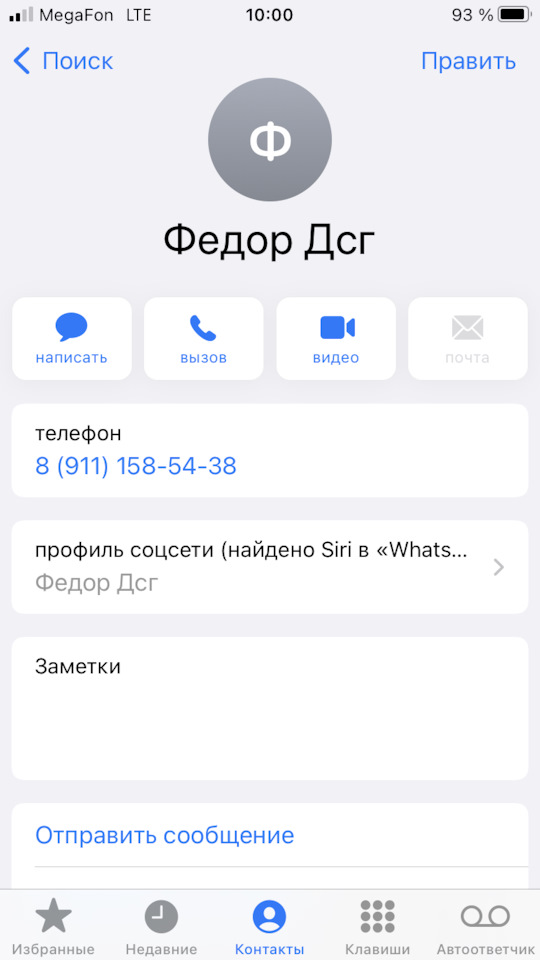

Ребята подскажите пожалуйста в Питере сервисы или людей которые качественно и на совесть делают процедуру замены датчиков?
Не говори, что я дал контакты !

Была аналогичная проблема
Только ещё и задний ход пропал
В сервисе приговорили мехатроник, но после вскрытия нашли какую-то механическую неисправность, больше ничего не объяснили, взяли кучу денег аргументируя тем что ДСГэ …
