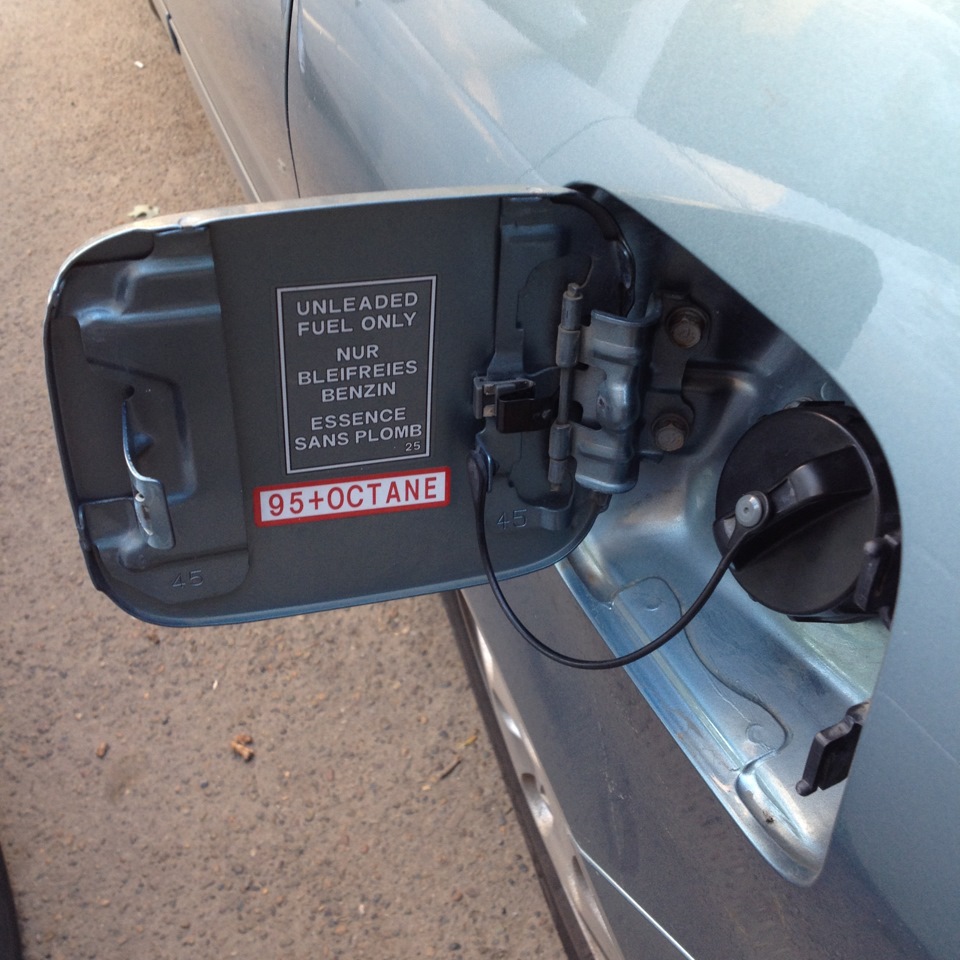

Всех с ПРАЗДНИКОМ — 9 мая, с Днем Великой Победы. УРА товарищи. Немного доработал своё авто. Писать особо нечего, все на фото. Всем чистого неба над головой.

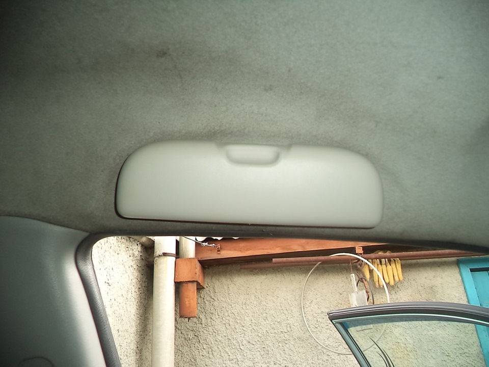

Очечник — сори за грязный потолок. Езжу с открытым окном. Просто прикрутил на два самореза.

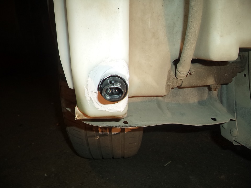

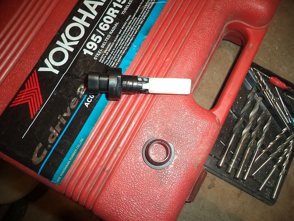

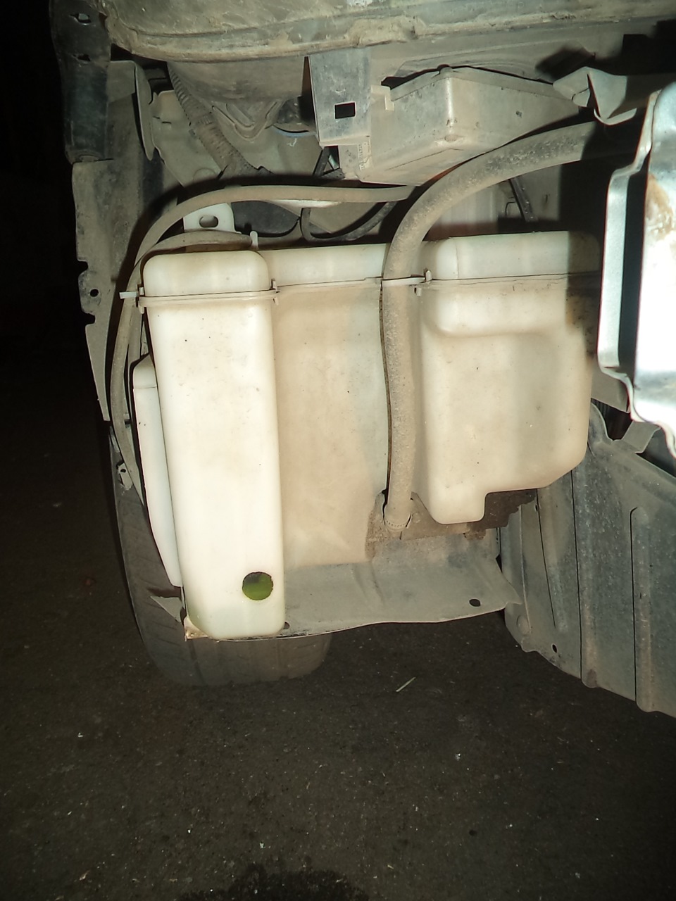

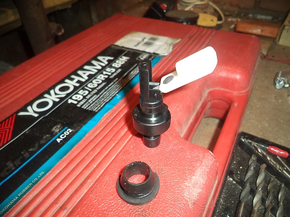

Датчик уровня жидкости в бачок омывателя от ОПЕЛЯ.
Он же + резиновая втулка под него.

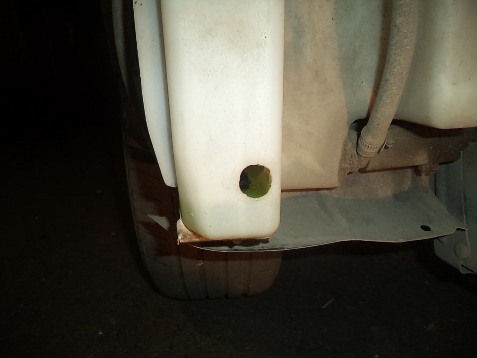

Сверлим отверстие нужного диаметра (снимать бачок стало лень)

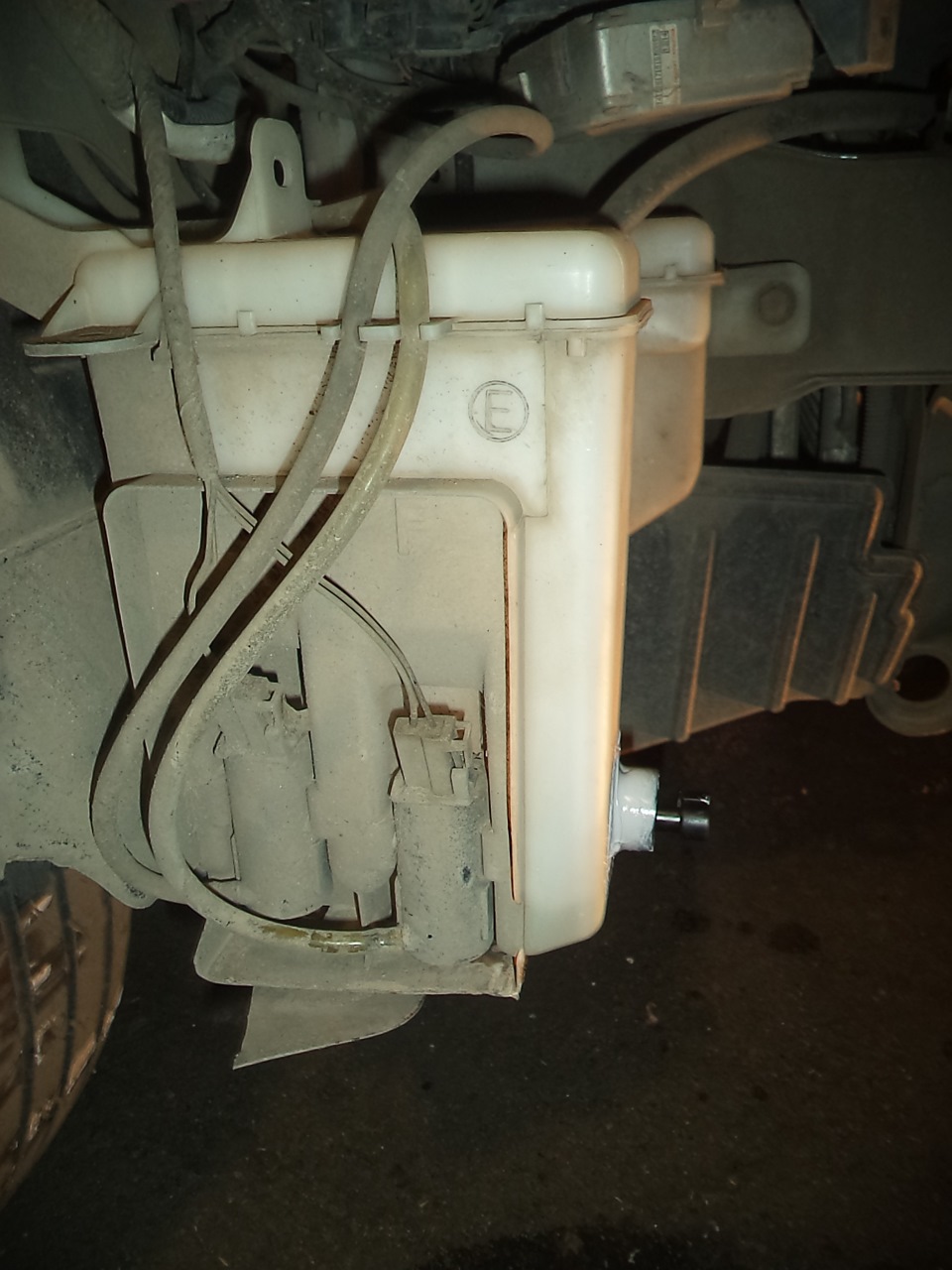

Бачок в полный рост с дырдочкой

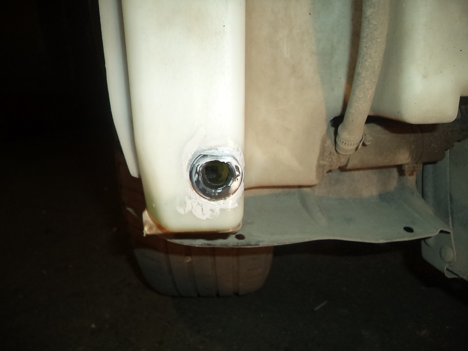

В отверстие воткнул резиновую втулку
Датчик на месте
Он-же (датчик) — вид с боку.

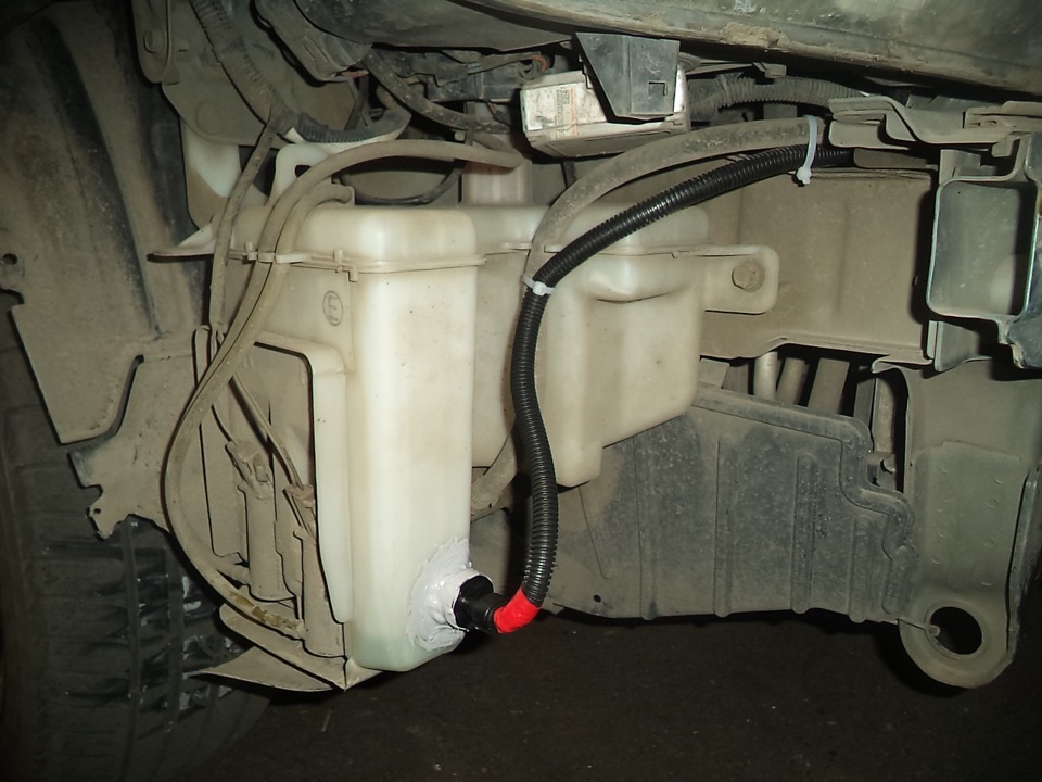

Датчик с питанием =) Провода пока только протянул под левое переднее крыло — времени заводить в салон и подключать к лампочки не было. Подключение позже.
Точно пока не готов сказать, вся инфа по подключению на работе лежит. Черный провод на массу лампочки, а красный на плюс лампочки и дальше на плюс из сети. Как — то так думаю.

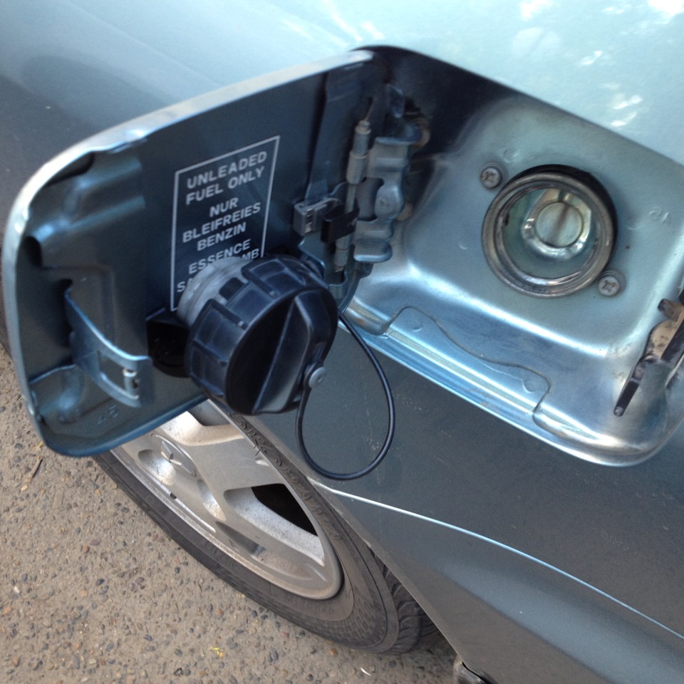

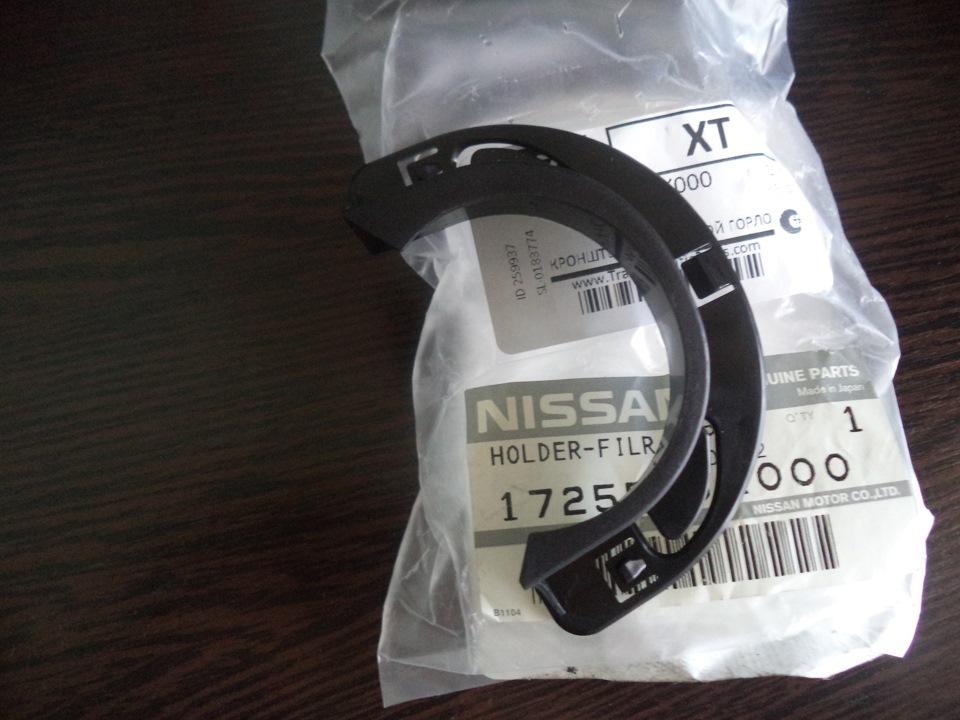

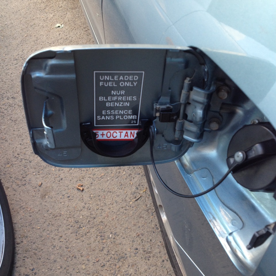

не подскажешь код датчика с втулочкой? А для крышки у нее держатель есть и родной. прорезями та пробке она одевается на вех лючка. Сколько ездил, царапин небыло на лючке
Dello 01-3012380401-A — Датчик уровня жидкости в бачке омывателя (221,87 руб.), Opel 12 38 821 — Втулка датчика уровня стеклоомывателя (164,88 руб.) Про держатель родной крышки бензобака знаю, но решил еще этот замутить.

Поздравляю. Уже был у тебя в БЖ. Зачет. Теперь твоя очередь подсказывать =) — по подключению датчика поясни пожалуйста? Заранее благодарю.
Нет проблем. Что не понятно спрашивай.
Отлично придумал с датчиком. Подскажи пожалуйста от чего разъем на датчик взял?
Вазовский какой-то. Брал в автомагазине. Подошел как там и стоял.
Спасибо. Буду так же делать.
номер очечника дай да. Давно на такой смотрю. от Аутлендера цена кусается
Renault 8200 826 850 — Отсек для очков (365,84 руб.)

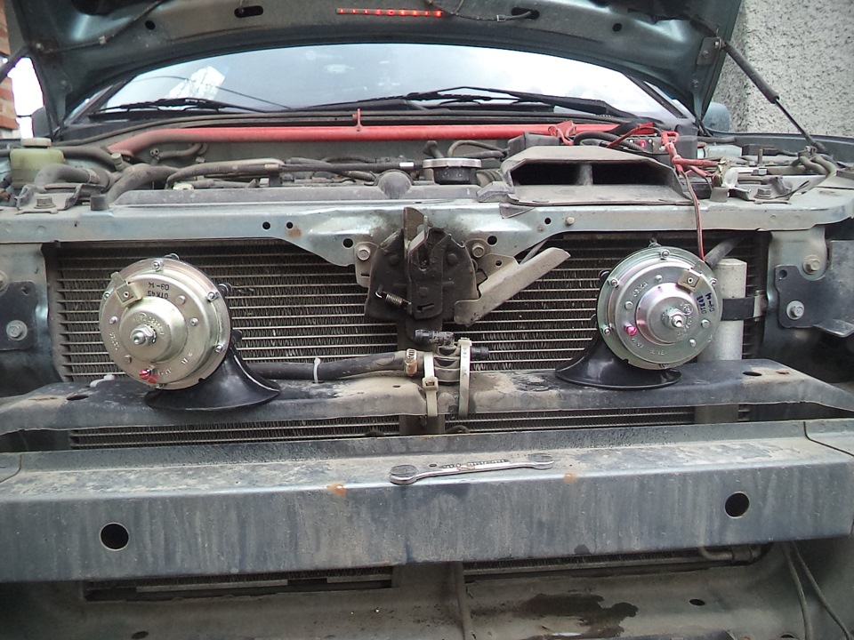

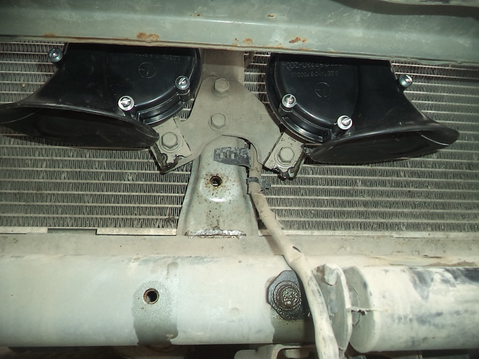

Сколько отдавал за дудки от Волги?
Цена разная, плавает от 800 руб до 1100 руб. Кто как обнаглел из продаванов. Я приобрел за 800 руб.

А датчик этот как подключать, чтобы на приборке сигнал загорелся?
pavel36vrn
на приборке 2.0 для нее есть специальное гнездо. На приборке 1.6 надо на шкале "выцарапывать" значок (место под лампочку есть).
клево все сделал. как дудки от волги громко сигналят?
Просто ураган. У меня еще воздушный стоит под бампером с левой стороны. так мне кажется что они одинаково по громкости бибикают.
спасибо!
