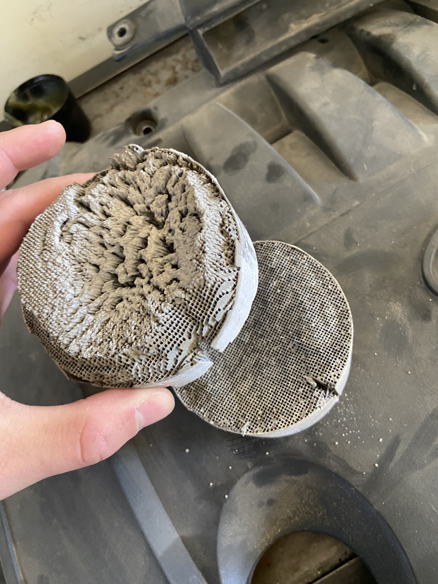

У меня при нажатии на газ слышна была иногда детонация. И мощность терялась. Изначально думал на бензин, но заправлялся на разных заправках ничего не изменилось. Заказал датчик, думал он. Пока шел датчик, удалил еще верхний катализатор. В бж писал, он подплавился уже… от него ощутимо изменения почувствовались… потом еще и датчик поменял. В итоге проблемы все ушли. Едет хорошо)
Прошитая машина была? Кат на каком пробеге удалил?
Нижний на 120к примерно, верхний на 180. Прошил паулюсом когда нижний удалил
То есть верхний кат удалил раньше чем нижний? На каком из них были видны следы разрушения?
Да нужно было сразу оба удалять и никаких проблем не было. Меня что-то настрашили, что пахнуть будет все дела… Поэтому не захотел верхний удалять… Вот что с верхним было, уже это ощутимо душило машину.
Нижний плохо помню, помню что он сыпучий был
Интересно, а в цилиндры насосало этой пыли? Не проверял зеркало цилиндра на царапины?
Нет, не проверял )
