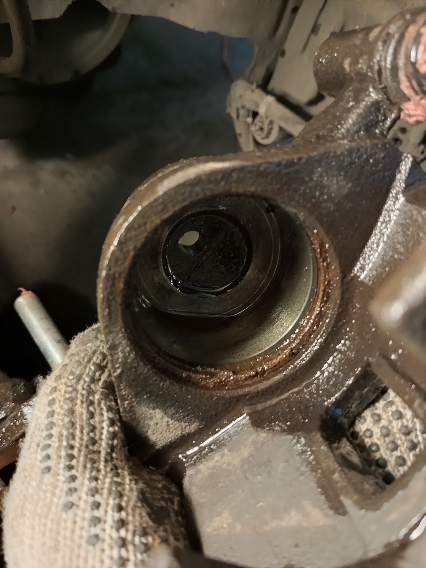

Чтож. Несогласованный маршрут из Беларуси до Хакасии вызвал некоторые проблемы. Правый суппорт начал революцию и по пути к Хакасии отказывался работать, выпросив тем самым ещё одно профилактическое ТО торомозов. 1500км Мазда ехала с перегретым права передним. Но доехала. Мировой автомобиль ☺☺☺

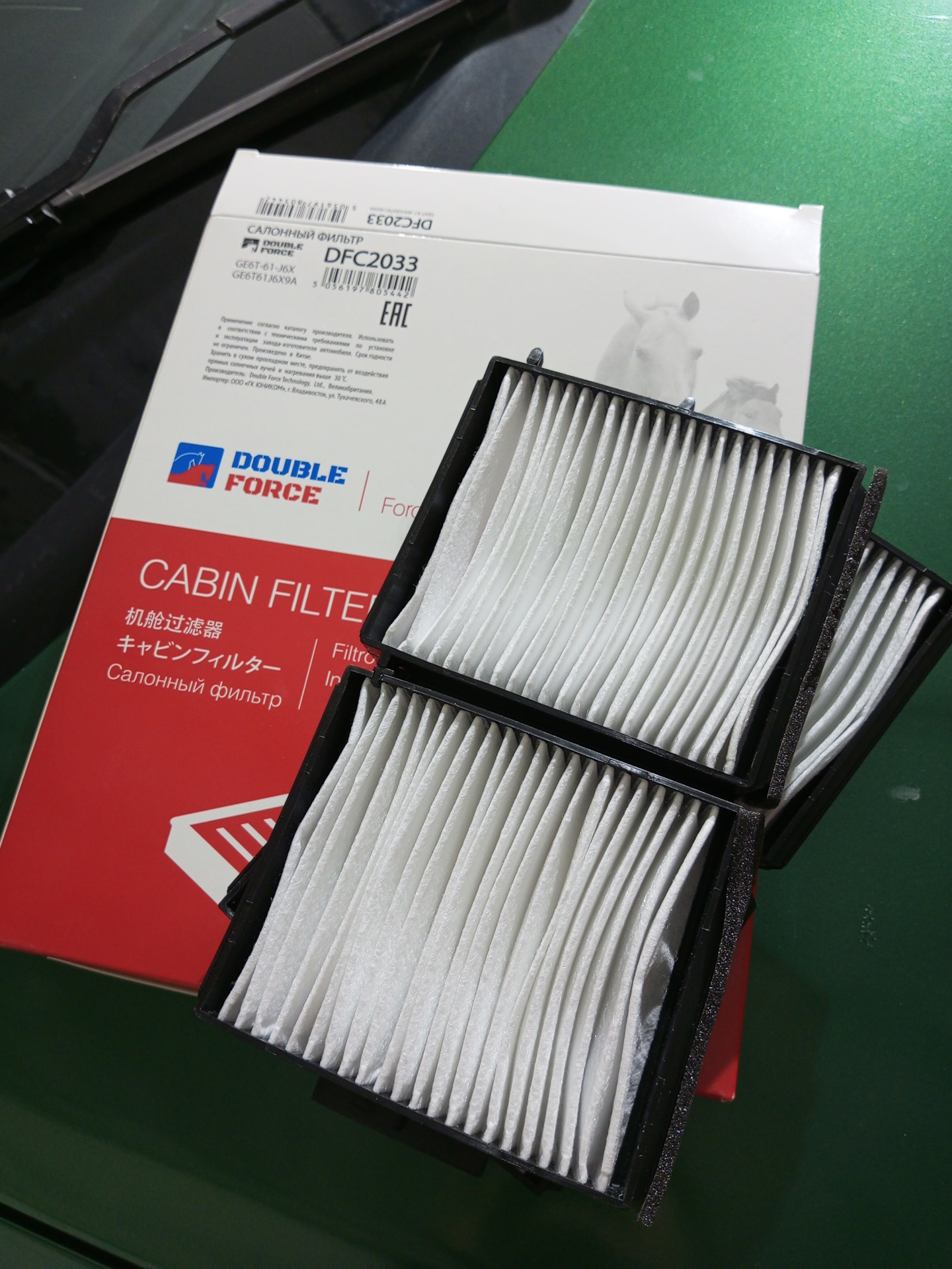

2. Салонный фильтр — DFC2033.

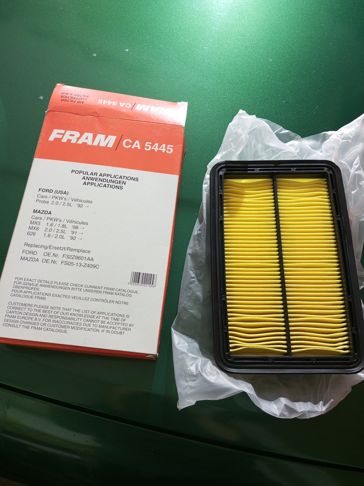

3. Воздушный фильтр Фрам — CA-5445

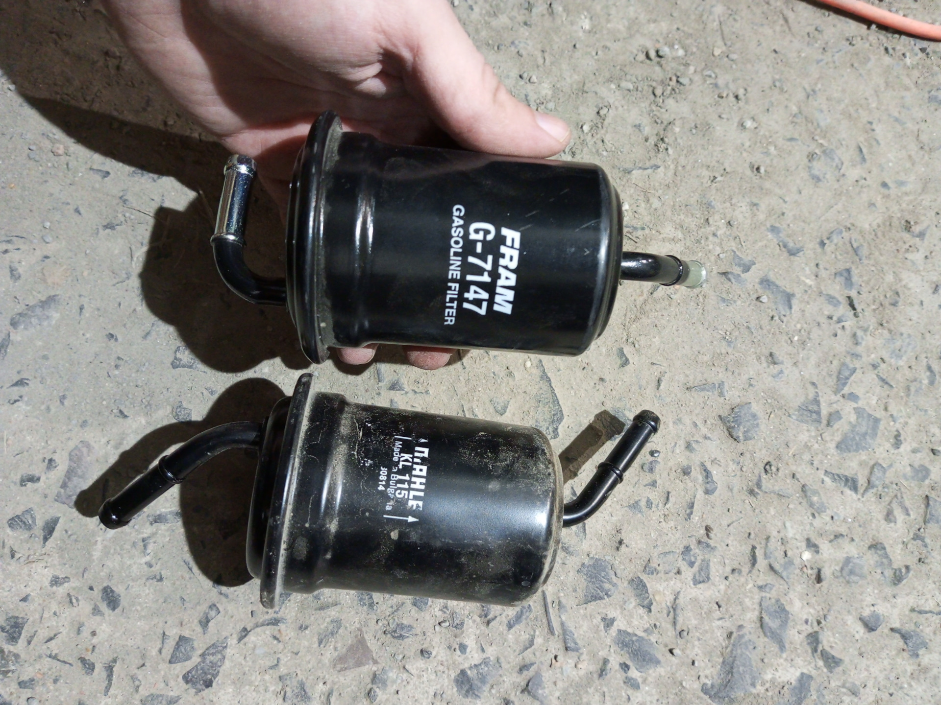

4. Фильтр Фрам топливный тонкой очистки — G-7147 (не брать, трубки стоят в другие стороны, но я поставил, американский же)

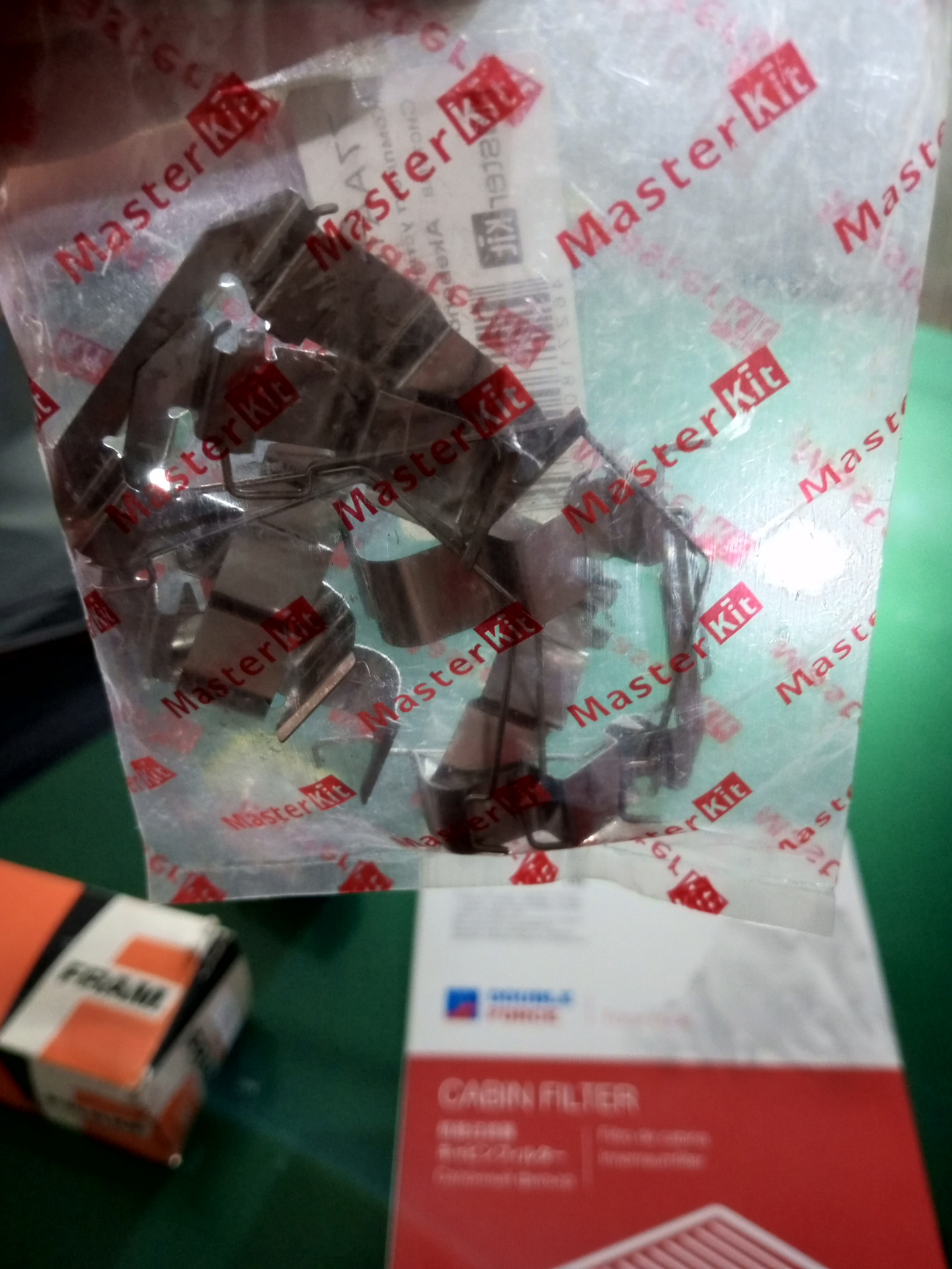

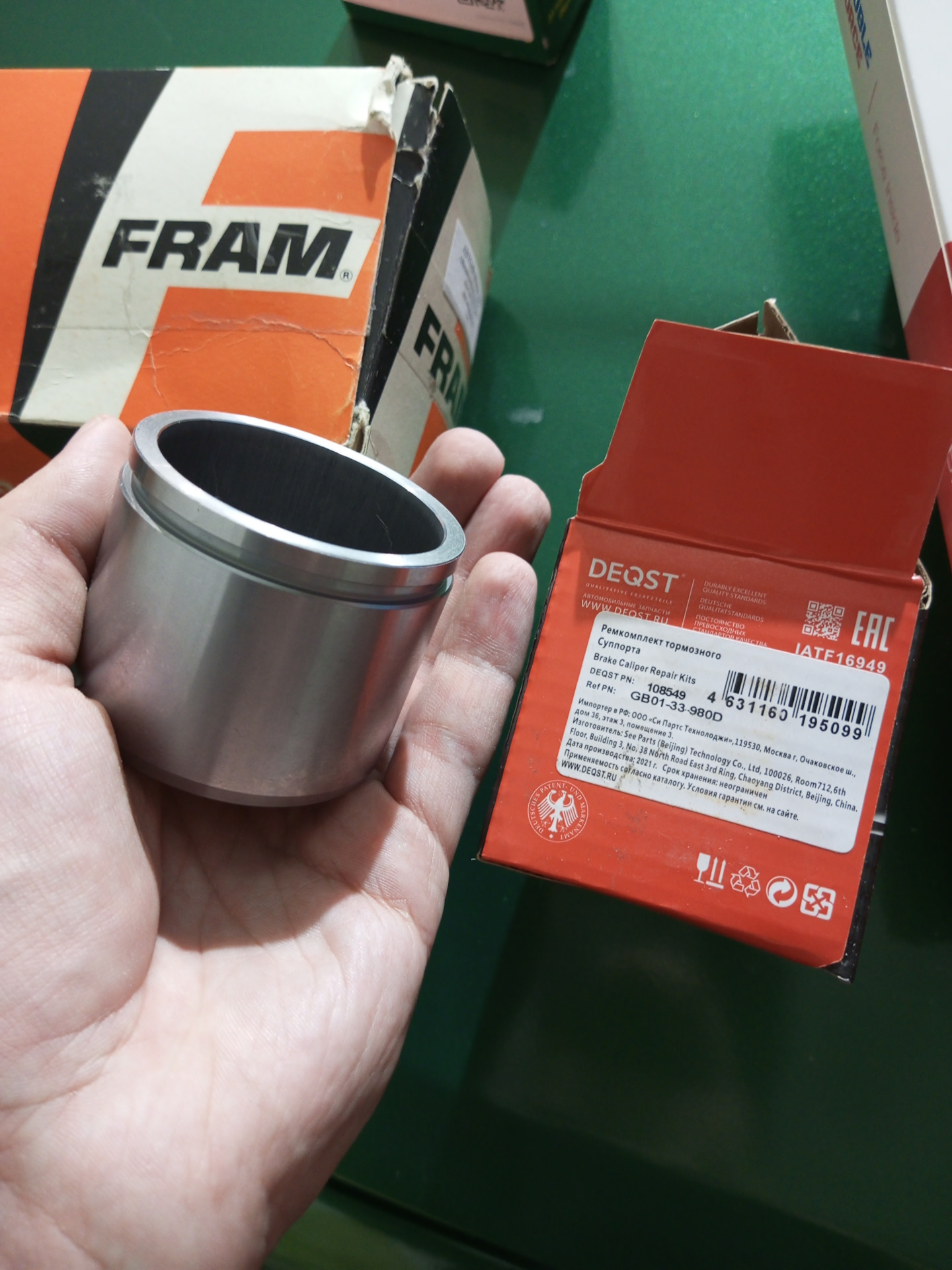

5. Ремкомплект МастерКит тормозных колодок (скобы и пружинки) — 77aa162.
6. Колодки, купленные год назад на запас, артикула нет. Позже напишу.
7. Поршень тормозной — 108549.

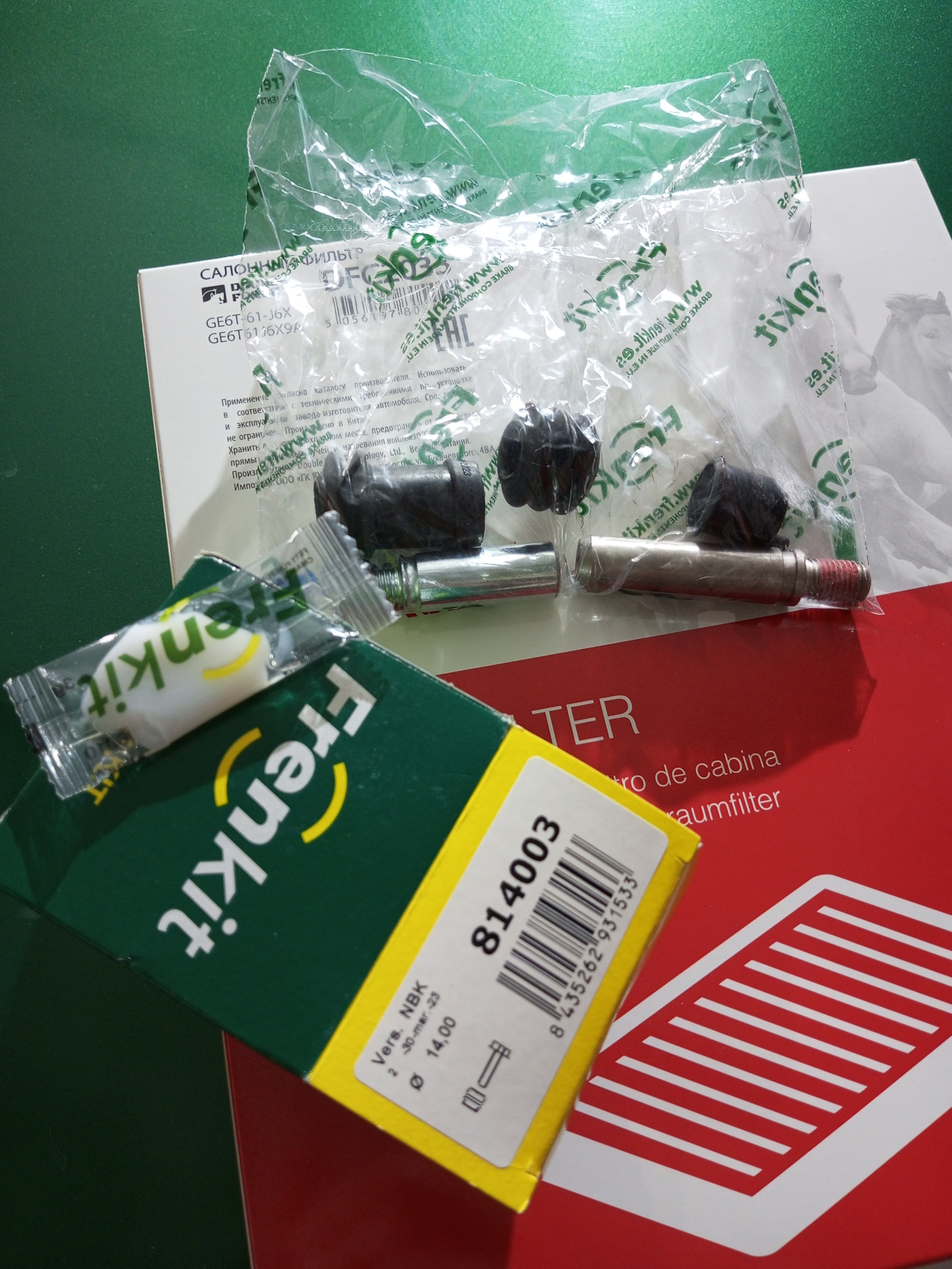

8. Комплект направляшек с резинками ФренКит — 814003.

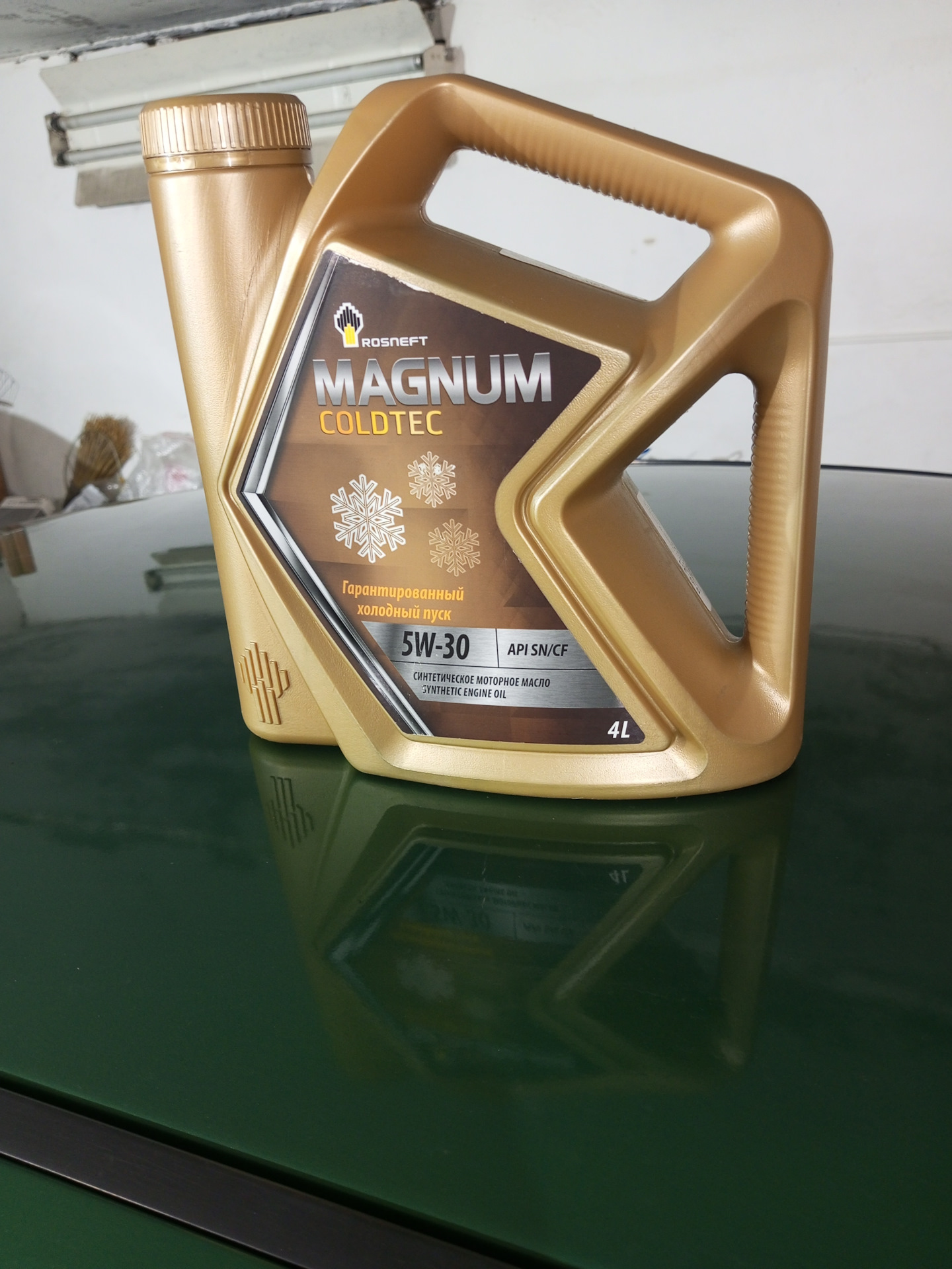

9. Роснефть ColdTec с прошлой темы — 40813242.

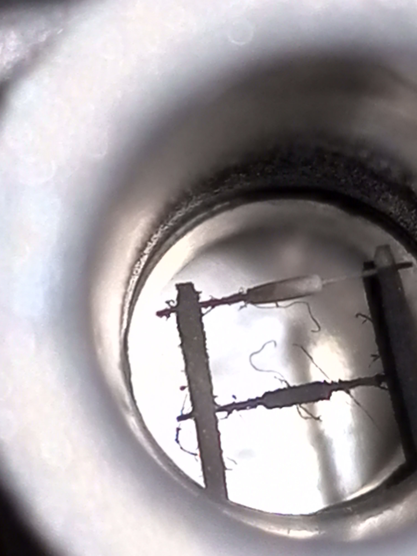

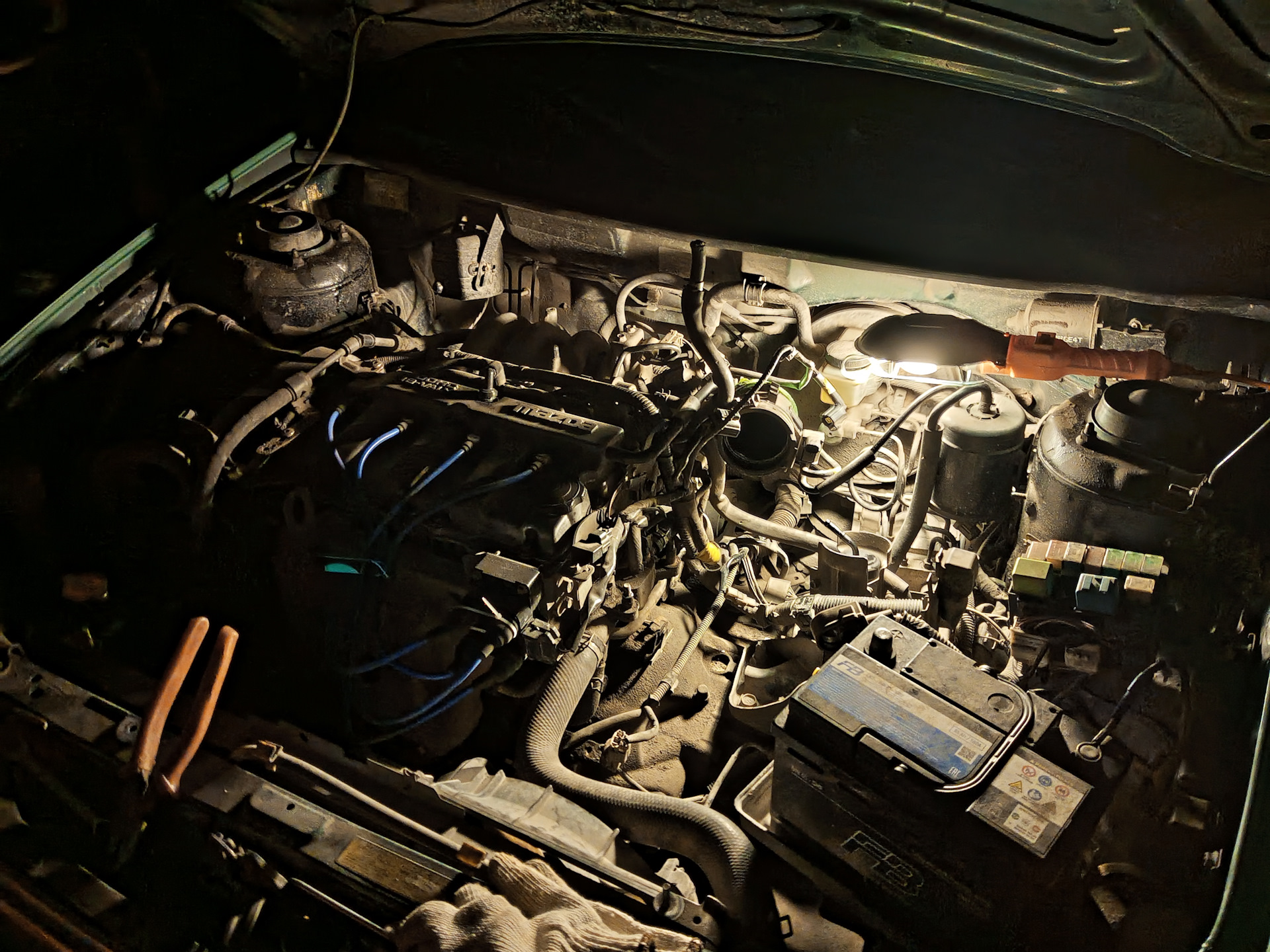

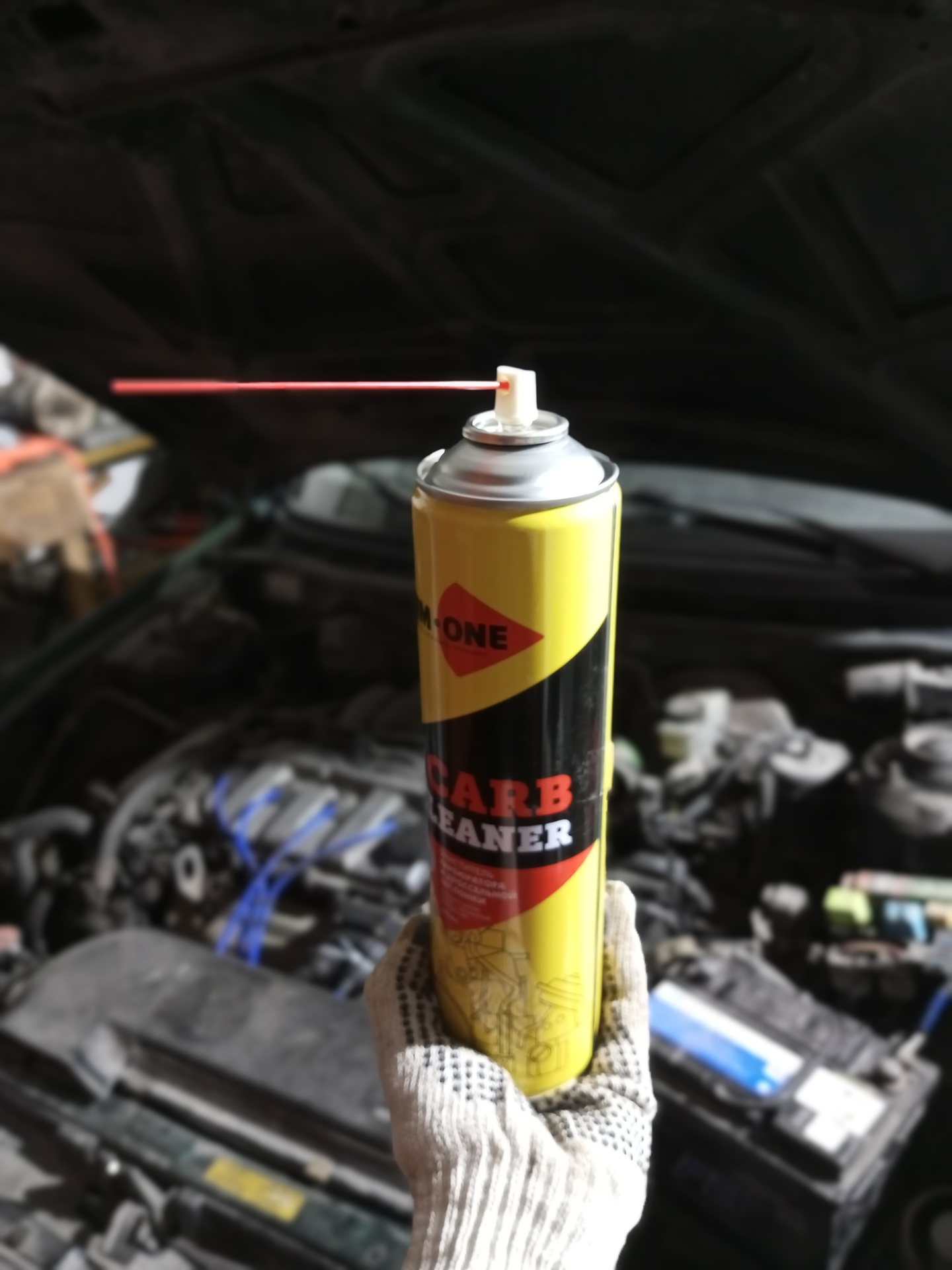

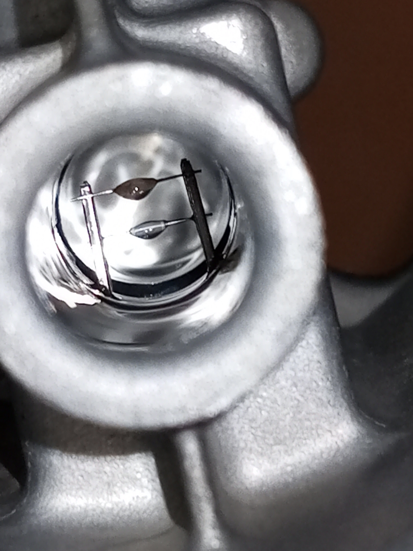

Дальше чистка ДМРВ!
Он очень грязный и его последние лет 5 не трогали точно.
Да там пауки скоро заведуться.
Тройной одеколон и ватные палочки — этих вещей у меня не было.
НО, был карбклинер☺😁😁😁😁
Суем в отверстие ДМРВ Это нежный датчик с платиновыми нитями, и ЖМËМ НА СПУУУУУУУСК!1!1!1!

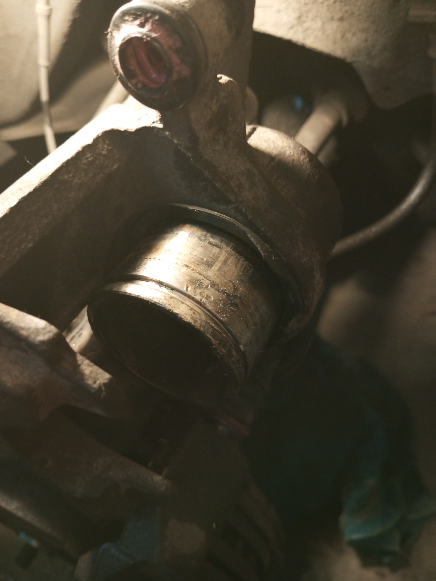

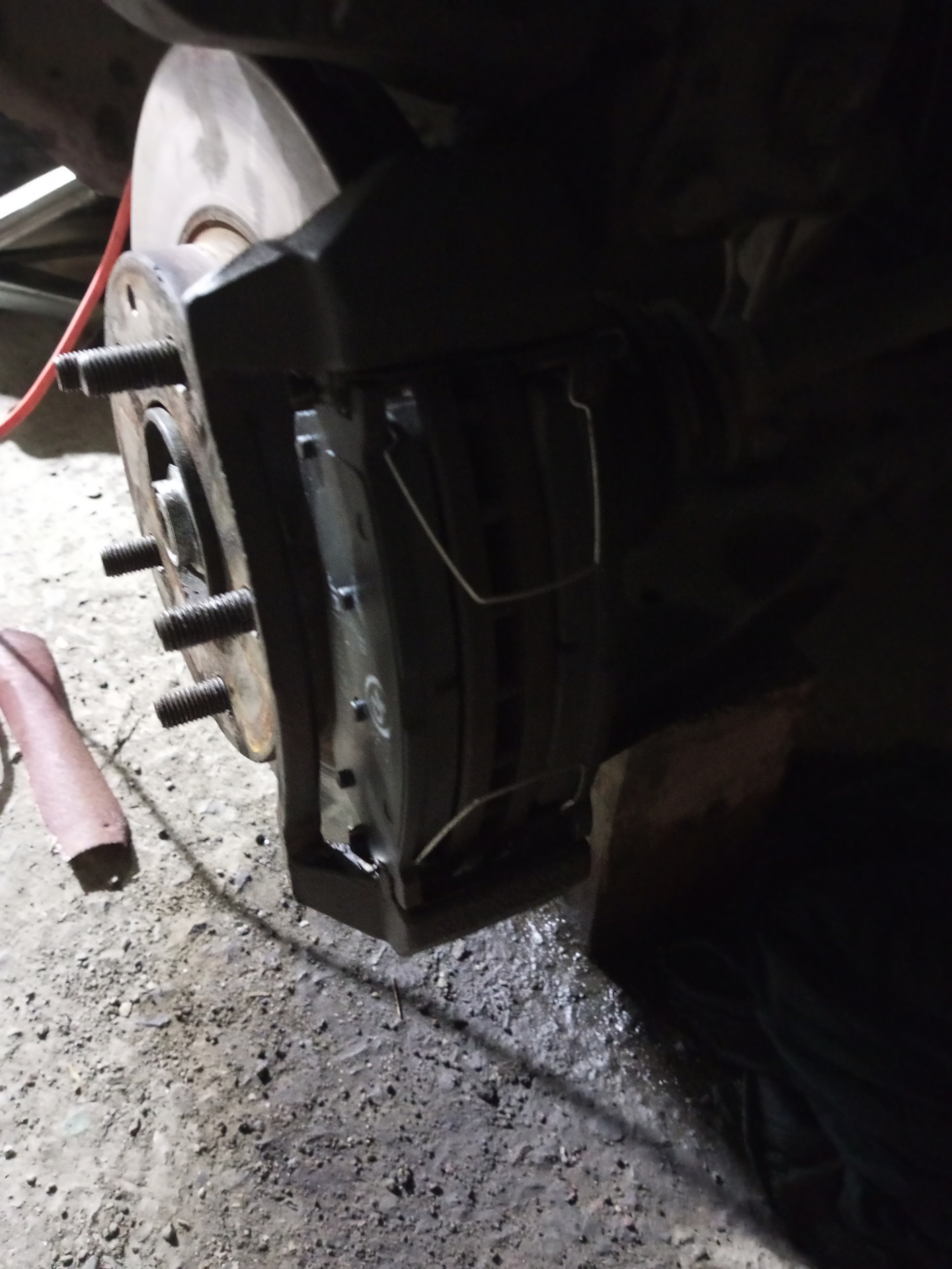

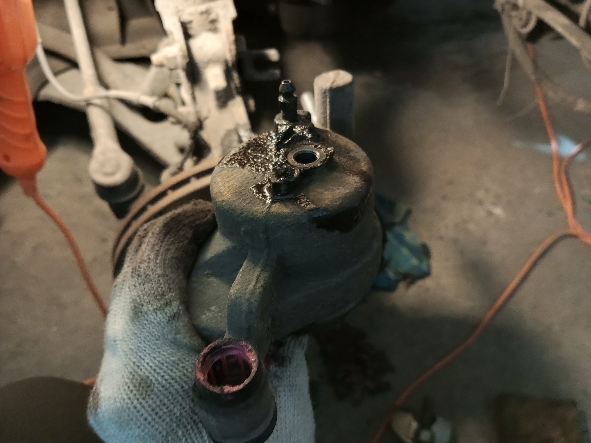

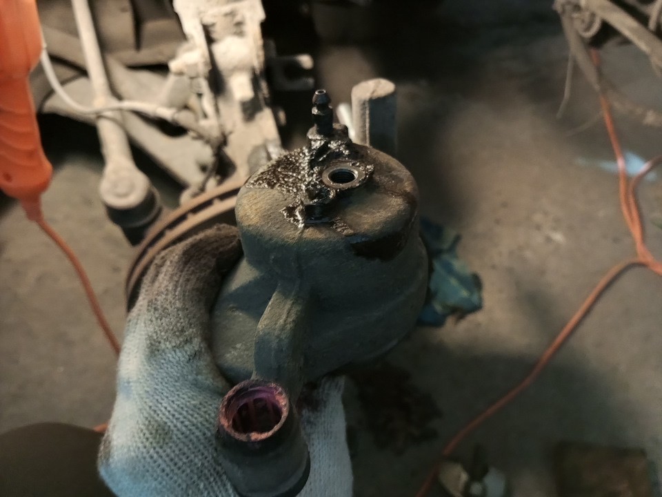

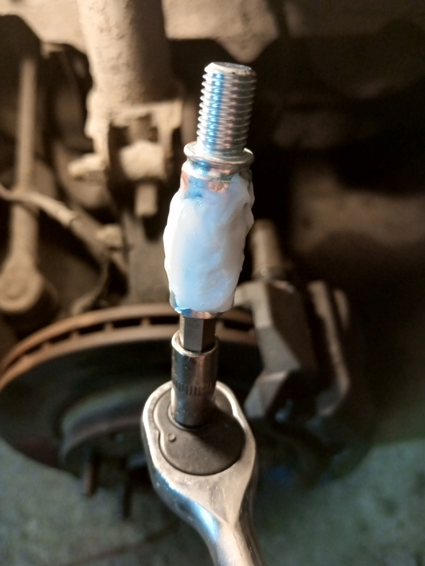

Теперь суппорт. С момента переборки задних тормозов почти с нуля, меня воротит от всего, что связано с тормозной жидкостью. Но чо поделать?
Лезу.
В процессе возникла идея снять суппорт и отнести его на сервис, пусть переберут. Но везде была очередь до вторника. Но я ж не на машине в конце концов…
Короче психанул, пошел обратно поставил и педалью тормоза сам выдавил
Вставить поршень одновременно с пыльником оказалось для меня невозможным. В "гаражном сервисе" за 100₽ мне это сделали 🤣
Я счастлив, я доволен.
Время проверять😅😅😅

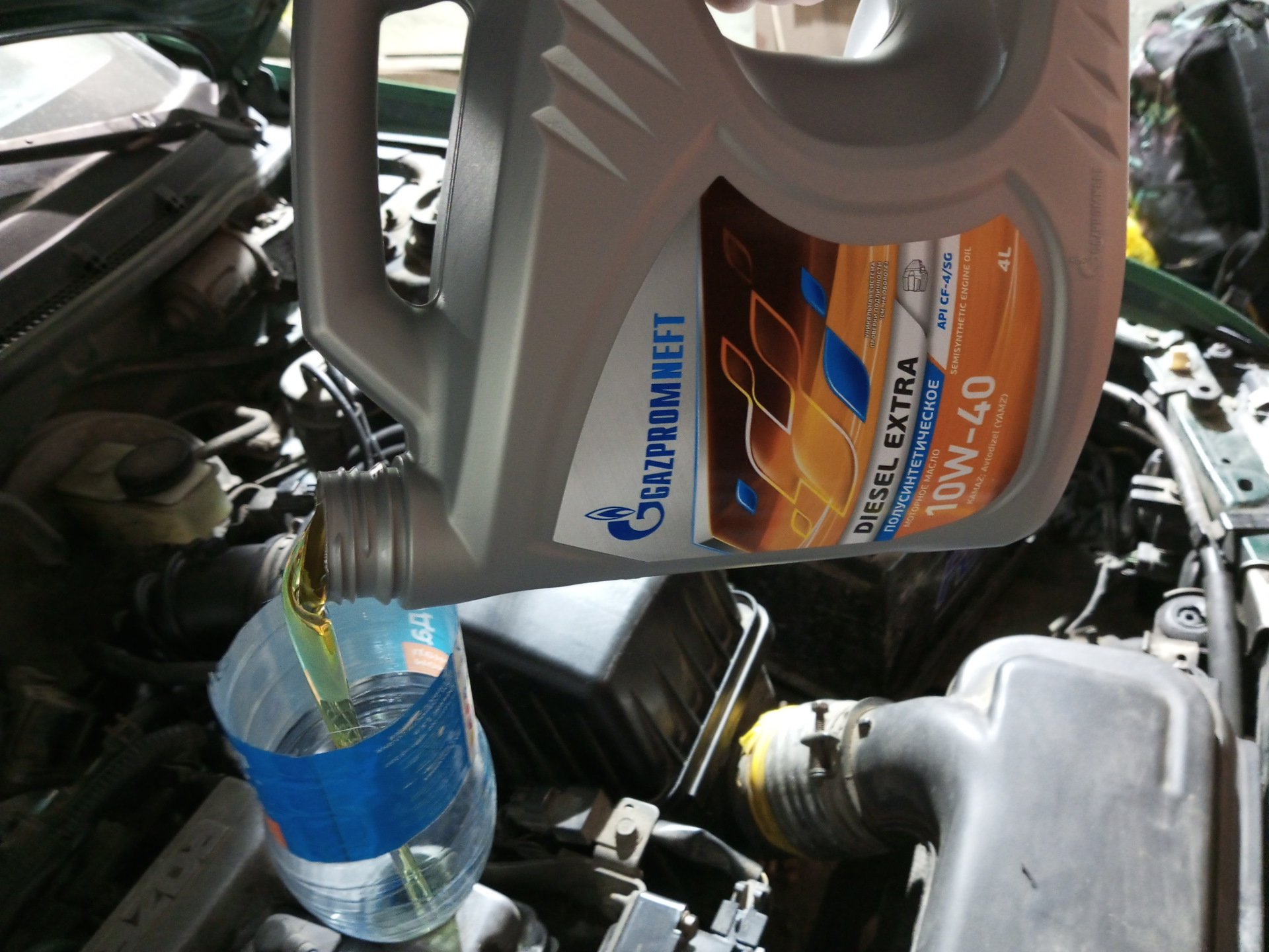

Роснефть как всегда дерьмо собачье. Хорошая промывка.
Кисель наше все.
Комментарии 12
Давно это масло Газпромнефть используете?
Дизель экстра? Это первый раз был. Нормально до холодов отработало. В морозы на прогревах громковато. Но у меня мотор и не особо рассчитан на такие вязкости зимой.
Зимой 5w30 льёте наверное?
Преимущественно круглый год)
А какой двигатель?
Внутреннего сгорания 😂
1.8 бензин, чугун)
Пробег без полутора тыщ пол миллиона
Нет, я про маркировку.
Просто он у вас старой школы ещё, и вряд ли туда мало вязкие масла рекомендовались.
10/30 по мануалу и 5/30 а3.

Ставил такой же салонный фильтр. При покупке, в подарок опция "доработай напильником". Пришлось немного срезать посадочное и встало как было
Да. Там посадочное широкое у него.
Значит это не брак, это фишка 😄
