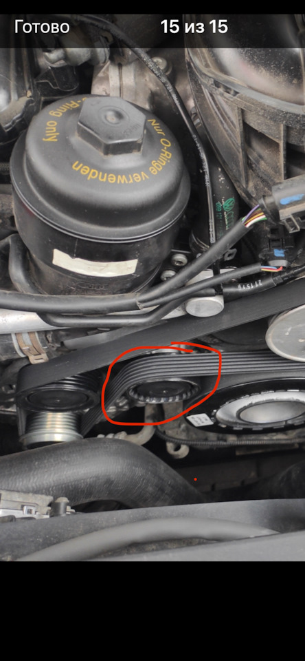

Т.к. после ремонта генератора, авто разобрано, то решил сразу поменять ролики, шкив коленвала и ремень. Запчасти были куплены еще в начале 2022г. Шкив коленвала Corteco 80004350 и ремень возил всегда с собой))
Один самый верхний ролик получается не купил, докуплю и поставлю.

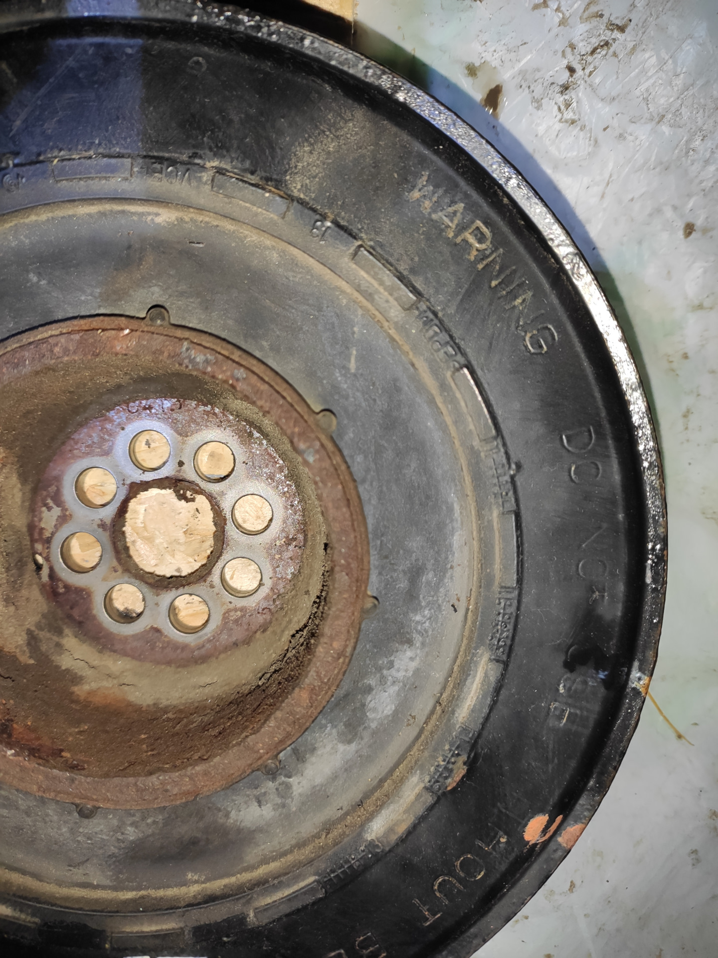

При установке шкива есть нюанс! Там не просто подкладная шайба, как по Эльзе, а Баллансирующая шайба!
Отверстия совпадают 1 из 8. Это надо сначала на валу шайбу поймать, чтобы все 8 болтов закручивались от руки, потом на шкиве и только потом весь пирог собрать! Почему немцы не сделали насечки или там есть отверстие на шкиве, но не понятно к чему!
Тянем все болты 20 Нм + доворот 90гр

У себя в гараже обнаружил аж два шкива, который на фото алюминиевый, прикручен тремя болтами.
Остались после большого Т.О. по замене цепей и прочего.
Почему-то меня убедили, что их надо менять.
Обслуживал у хорошего знакомого, который точно не мог мне впарить эти шкивы без надобности их замены. Сейчас уже ситуацию не вспомню…
Интересно, что с ними бывает?
Нижний шкив с демпфером еще родной, ни разу не меняный.
Шкиф коленвала с демпфером со временем расслаивается и потом Бах, у улетел и ты встал и ждешь эвакуатор.
У зятя 320 тыс отбегал, вчера оборвало завтра менять будем, откручивать как? чем колено стопорить чтобы болты сорвать? Может ещё какие нюансы? Благодарю.
там смешные болты 8 шт. Легко отворачиваются, стопорить не нужно. Если сломаются, значит ранее их перетянули. Остальное всё в теме расписано. Сложность в шайбе и протяжка динамой по моменту
Благодарю, поменяли без эксцессов, завтра ещё динамой протянем, не было сегодня…
У с момента покупки ремень на этом ролике почему чуть сдвигается в сторону радиатора, снимал ролик думал люфт есть, все норм, в холодное время из за этого ремень пищит чуть двинуть пропадает, в каталоге смотрел шайб нету ролик по номеру тот же
у меня шелест на холодной. Думал поменяю и пропадет. Не пропал. Может верхний ролик, который не поменял или другое что.
Решился вопрос со сдвигом ремня? Сейчас такая же ерунда у меня. И слетает от малейшей лужи
Добрый, натяжитель плохо натягивал
До сих пор стоит, оригинала.
204, на одометре, вот после твоей записи, задумался. Какие скоростя? Что задумался этим вопросом
Народ спрашивал, обычно у всех отрывало во дворах или на парковке.
Надо будет тоже посмотреть
Я кортеко покупал в упаковке лежал оригинал год назад
так тоже Кортеко — лежит с запиленными кольцами.
Шкиф гремел ?
нет, совсем не было претензий к нему. Просто по анализу у кого он улетал — это 190-230 тыс км.
Я свой за 6р продал на авито а кортеко за 9 брал
еще продать можно?))
Помыть, покрасить и как новый, 30 тыс может отбегает.
Я протёр тряпкой и как новый
Видимо у тебя был лучше состоянием чем у меня.
Протереть, ржавчину щёткой убрать и смазать маслом и как новый
