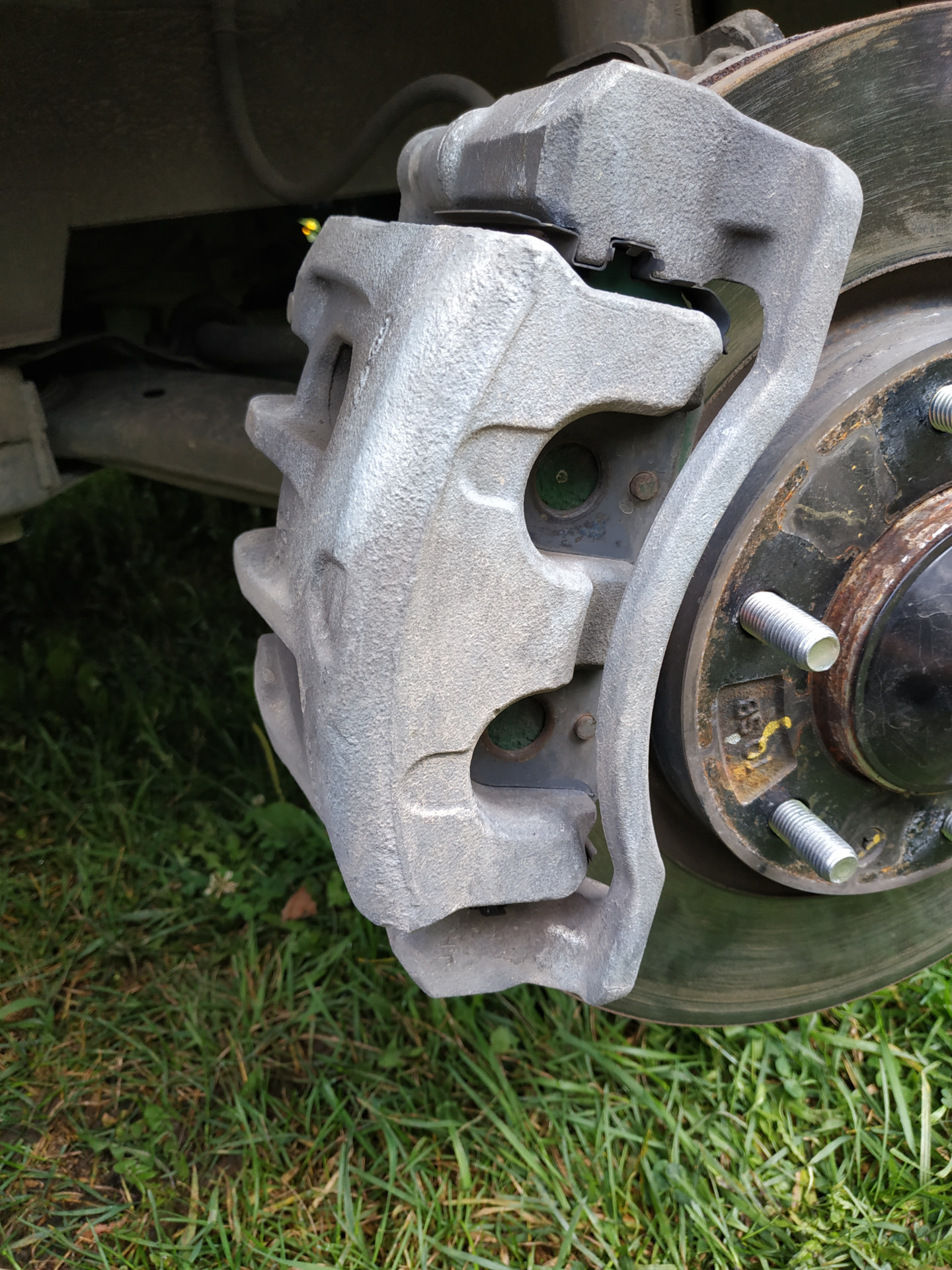

На всех сайтах по подбору колёс 16 дюймовые колёса идут в штатной комплектации, и я в принципе доверился этим конфигураторам и купил новые диски Российского производства (Азовские) с такими характеристиками: 16 6,5 ЕТ50, 6 отв, 139,7 dia 92.5. В принципе, до этого перед покупкой всегда проверял как сядет диск на ступицу, но в этот раз решил что всё будет хорошо но как я ошибался…
После покупки дисков, заказал комплект зимней резины шины Nokian Tyres Nordman 7 SUV 215/70 R16 100T и сразу сделал шиномонтаж и балансировку.
Довольный собой, что сэкономил кучу денег повёз колёса в деревню на летнее хранение. Но перед тем как положить их до зимы решил прикинуть одно колесо и посмотреть как новые диски будут внешне смотреться на машине. 😎
И каково же было моё удивление когда я не смог одеть диск на ступицу. 🤯
По началу я думал, что дело в дисках. Но на заднюю ось они встали без проблем. Короче по итогу моих мытарств выяснилось что на моей машине на передней оси стоят суппорты большого размера. И мне можно поставить только 17-ти дюймовые диски.
Комплект резины и дисков которые мне не на лезли обошёлся в 68000₽ вот такая экономия…
По итогу было принято решение о продаже нового комплекта зимней резины 16 колёс и покупке новых 17 колёс.
Чтобы не наступить на тебе грабли ещё раз решил купить оригинальные но б/у диски от старекса. Размер дисков 6.5Jx17 6*139.7 ET56 резина Nokian Tyres Nordman 7 SUV 225/65 R17.
Диски — 80000₽ + датчики давления 11000₽
Резина 37300₽
Итог: 129000₽
Вот такая вот экономия… Выводы для себя я конечно сделал, и теперь перед покупкой дисков всегда буду их примерять чего и вам советую. Всём удачи, спасибо за внимание.

На 4wd 16 диски можно поставить только если болгаркой подпилить амортизатор. Иначе диск будет его задевать
У меня 2wd 🤷♂️
Просто надо было R16 покупать с родным вылетом ЕТ56
Нет, у меня тормозные диски от полноприводного авто, туда R16 не подходит

Если честно, я читал на драйве кто что покупает. И в том числе многие ставили 16 дюймов. Но с таким я сталкиваюсь впервые, чтобы по-сути на одну и туже машину шли разные суппорта. Кстати мои 16 колёса купил человек на Hyundai h1 (рест) и они ему замечательно подошли. 🤷♂️
На н-1 они встанут. Там задний привод. А у тебя полный… Только минимум 17-е.
В том то и дело, что у меня только задний привод 😅
Тогда почему… Долбаная реплика… Другой отлив дисков. ты не первый к сожалению…
