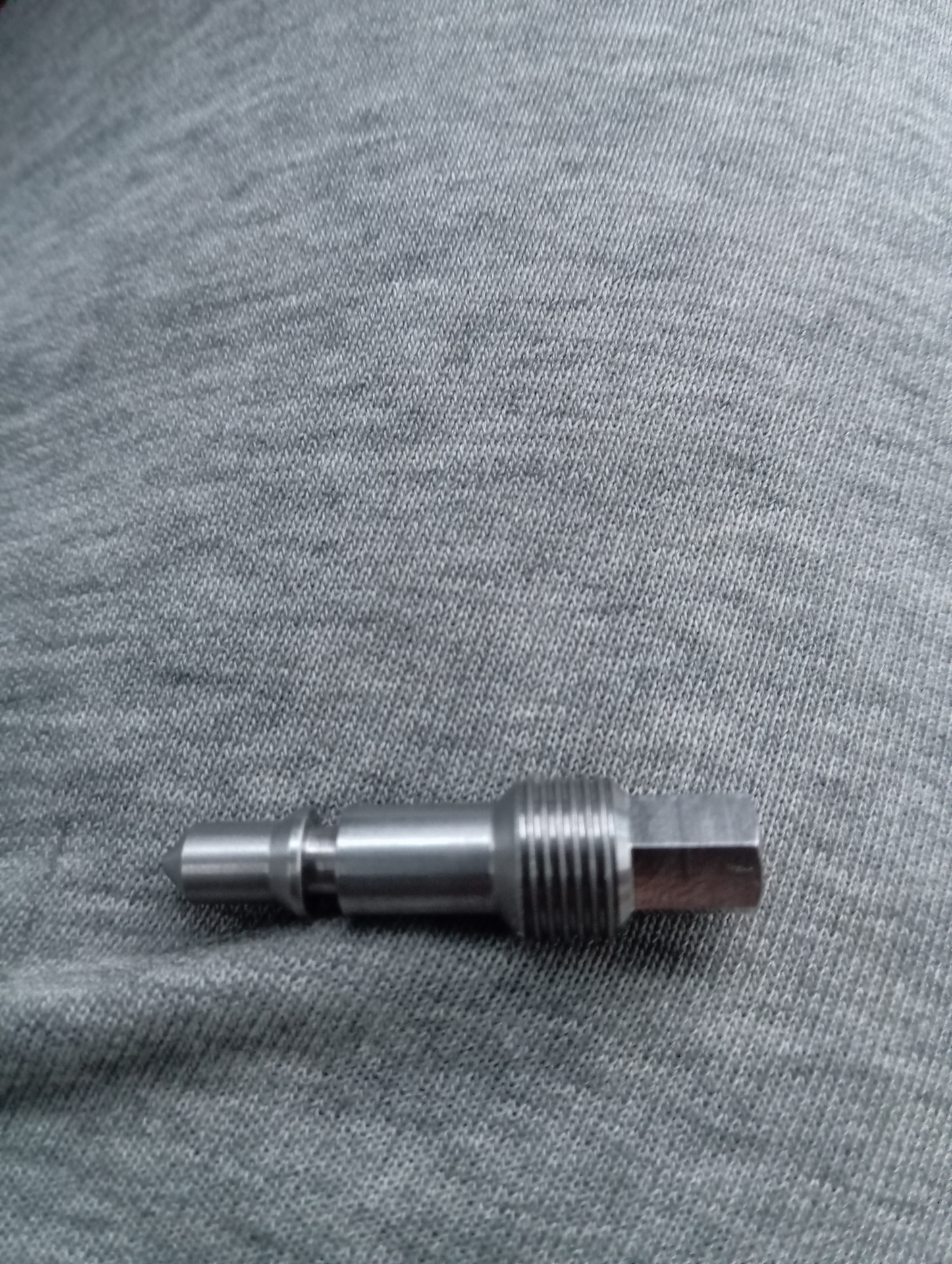

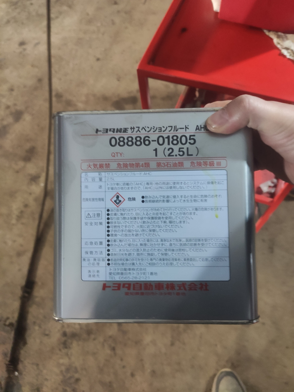

Запчасти на фото: 0888601805, WH351

Не так давно я поднял давление в системе с 25 до 30кг.
Появились для меня очень жирные минуса.
Так как стоят R20 машина стала очень жёсткой, стыки асфальта чувствую прям почти каждый. Уже не говорю если наезжаю на яму, прям слышу отчётливо стук переднего и заднего гидроцилиндра страшно порой, от стука такого.
Все неровности отдаются прямиком на руль! Мне кажется, что то не так точно.
До поднятия давления такого не было вообще! Все было мягко и без стуков.
Вот вопрос. Хочу поехать к мастеру и спустить давление с 30кг хотя бы до 26кг.
Вообщем поездил я недельку и все вернулось былой комфорт. Ничего не оькачивал давление 30кг

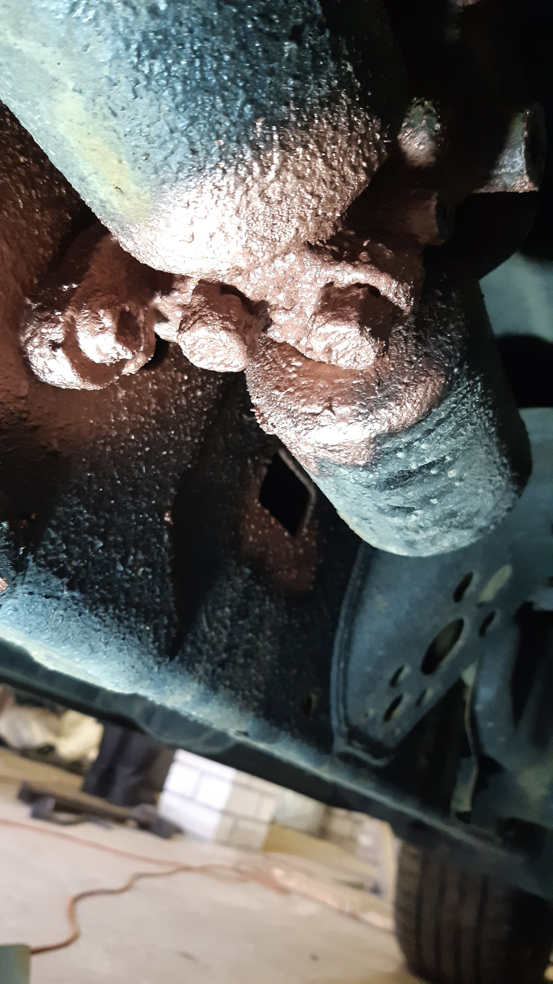

Одна из причин почему я удалил кдсс и поставил классические стабилизаторы
Кайф сплошной теперь

Все лето провозился с этим kdss, даже ремонтировался на СТО где у собственника тоже 200-ка, они же мне и предлагали купить у них б/у систему эту за меньшие деньги, закончилось тем, что 200-ка собственника стояла на подъемнике и я увидел наваренное крепление на заднем мосту, где установлен был обычный стабилизатор 😊 так делается при удалении kdss, к тому моменту уже начитался про эту систему😊 книжкой тоже тыкали, типо смотри, тут все просто, сейчас сделаем, но ничего не менялось😊

Почитай мою запись. Там есть фото с книги. Все наглядно и понятно.
Только так будет правильно и без последствий!
Удачи🤝
Вот процесс. Я выкладывал, с книги.
Без отворачивание болтов на блоке у вас ничего не получится.
Потому как давление ( при превышении, т Е при проезде стыков как вы говорите. Гасится двумя энергоаккумуляторами. )
А у вас они не были прокачаны и не уравнено давление по контурам без отворачивания болтов.
У вас сейчас система работает как заклинивший аммортизатор 🤷♂️ жидкости некуда деваться

Надо понимать о чем разговор, о жесткости или о стуках. Если стало жестче — кдсс не влияет. Если застучало — возможно добавили недостающего давления, стаб нормально зафиксировался и загремели втулки/стойки стаба, сайлетны гидроцилиндра и его рычага и тд, которые до этого молчали. Ну по крайней мере я бы на вибростенд поехал для начала, ну и давление в 20 колесах глянул бы, а то может вам там их подкачали) Исключительно мое мнение, ни к чему не призываю.
Kdss ни на что не влияет🤣 но влияет на всё, пока она есть, а самое главное влияет на нервы☝️
1. Давление выставляется по таблице в зависимости от температуры. На глаз его выставлять не надо.
2. КДСС не влияет на жесткость автомобиля. Ищите причину в другом.
