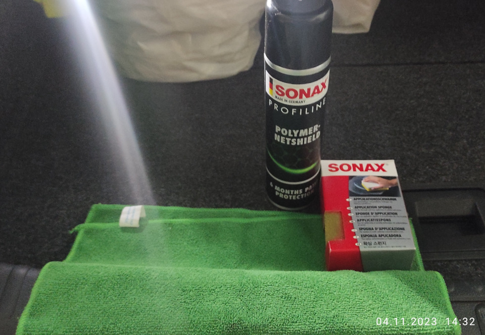

Как и в прошлом году авто покрыл полимерным составом от SONAX PROFILINE Polymer NetShield
Все делал на самомойке
Произвел очистку кузова сначала от битума, брал самый дешёвый, справляется отлично, далее произвел чистку кузова от металлических вкраплений, в этот раз решил попробовать нового производителя Tenzi, эффект слабый, не знаю может партия такая, но друг тоже пробовал на своем авто, слабо работает, но в этот раз так, затем мойка пеной, ждём 5 минут, смываем водой, далее обратно пена и проходим рукавичкой весь кузов, хорошо смываем осмосом, сушим поглощающей воду микрофиброй, обезжириваем кузов перед нанесением полимера, обезжиривал антисиликоном, далее как в инструкции, наносим специальной губкой полимер на кузов, ждём несколько минут и фиброй располировывал !
На этом все, кузов заблестел, белый цвет конечно не так передает блеск как темные цвета, но результат есть !
Прошлую зиму отьездил, старался по минимуму на мойку заезжать, чтобы по дольше сохранить защиту кузова !
После мойки кузов стало легче вытирать насухо, буквально один проход полотенцем и кузов сухой!
