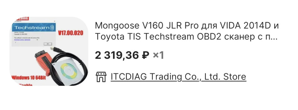

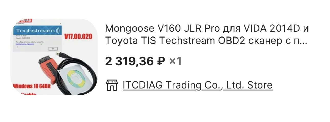

Вот такой шнурок все может.
Спасибо большое за информацию, обязательно приобрету такой шнурок
Был прозрачный minivci 2534 — он очень медленный и по сути не имеет обратной связи(можно только что то прочитать) датчики давления например им не прописать а верхним без проблем.
Спасибо огромное
