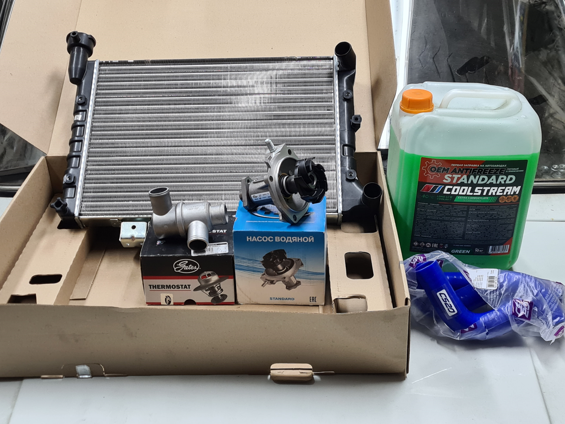

Неспешно в течении лета были закуплены:
Антифриз Coolstream Standart зеленый (CS-010203)
Помпа ТЗА Standart 21070130701175
Радиатор ДААЗ 21073130101220
Термостат Gates TH14580
Патрубки радиатора CS20 07081
Патрубки печки CS20 09245
Хомуты пружинные NORMA 40 7шт, 44 1шт.
Крышка радиатора завод 21073130401000
ДТОЖ КЗАЭ 23.3828
Новый расширительный бачок
Долго ломал голову над патрубками, хотелось конечно силикон, но цена за комплект под 5К меня совершенно не устраивала, и удивляло что набор на карб был на тысячу дешевле хотя судя по фото длинна шлангов там побольше.
Блуждания по интернету в очередной раз завели меня на озон в офф магазин CS20 и о чудо 🤩! Комплект на радиатор(4 патрубка) всего 1799 против 2700 в клубтурбо, понятно что всем хочется заработать, но не на столько же 🤬. Плюс комплект на печку 500р (тут паритет). На вентиляцию картера брать не стал, вообще непонятно зачем ставить силикон для этого.

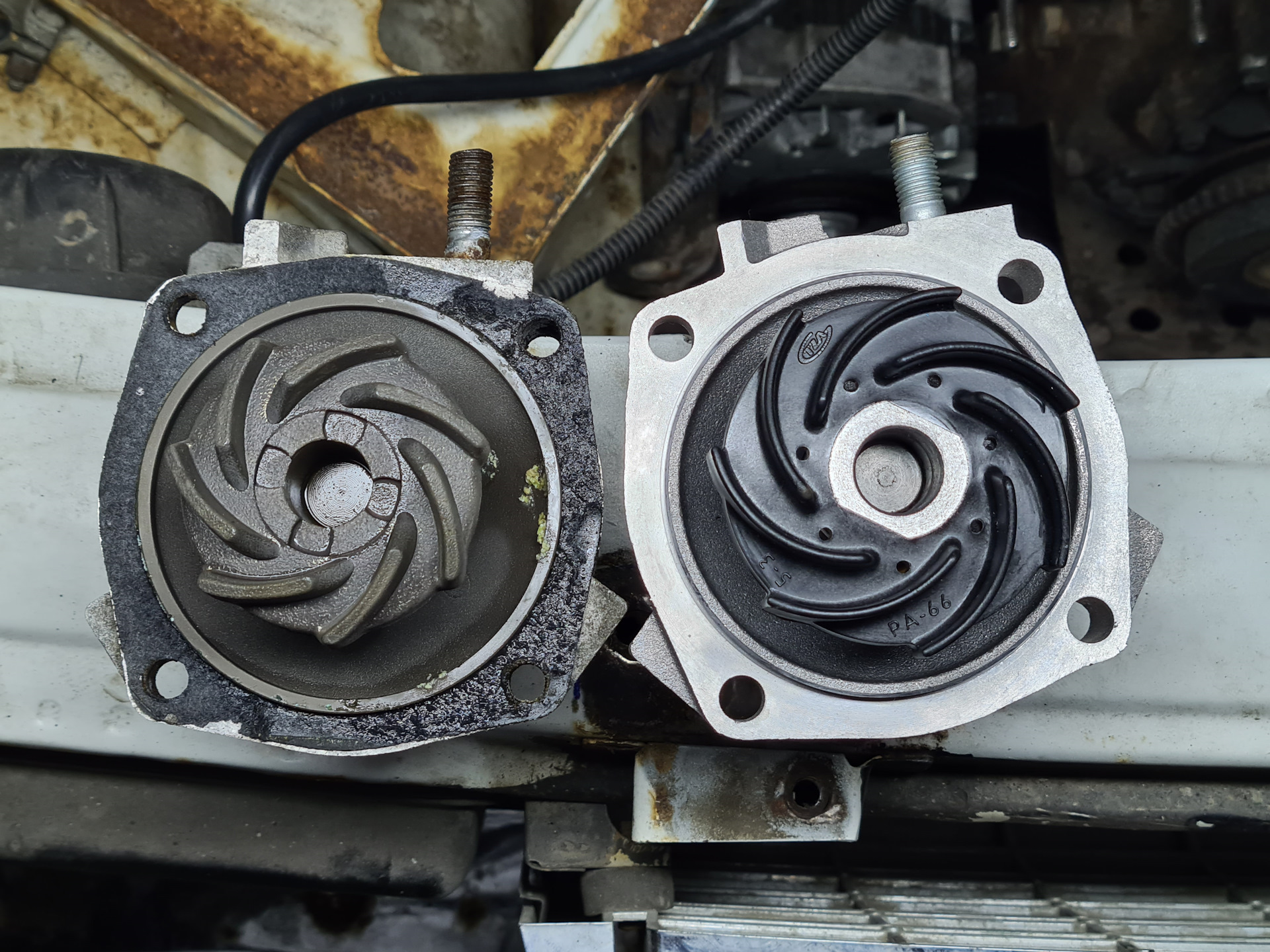

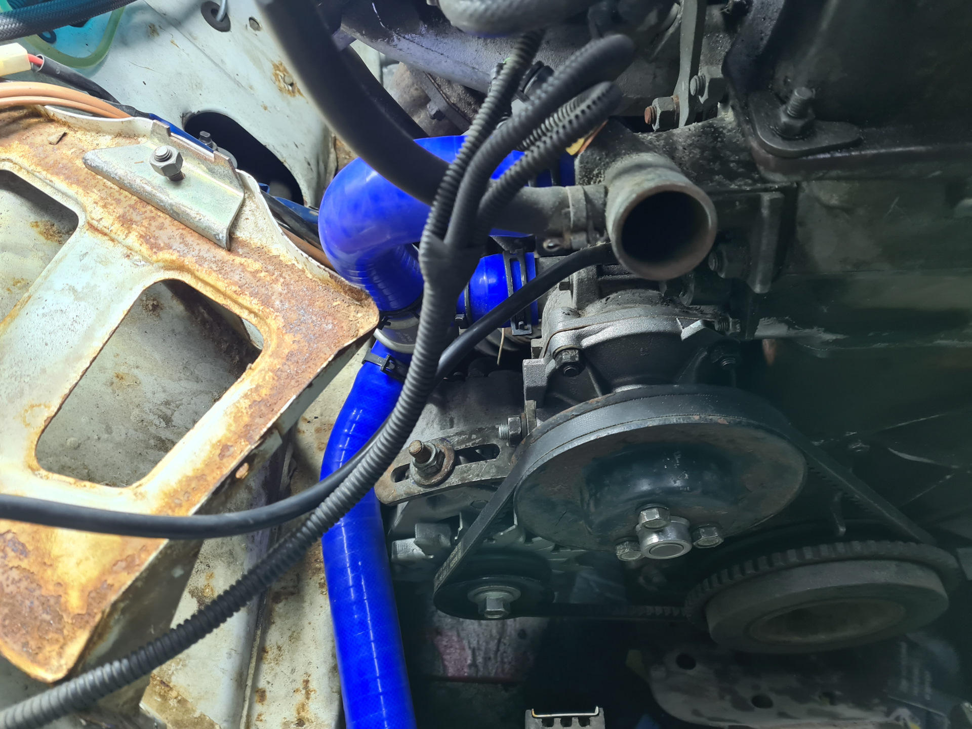

Дальше всё по книжке, снимается вентилятор, радиатор, ослабляется генератор, откручивается шкив помпы и сама помпа, термостат и остатки шлангов. Шланги были уже в печальном состоянии, еще один плюс за то, что не зря полез. Со старой прокладкой помпы пришлось изрядно повозиться чтобы избавиться от ее остатков. Стояла некая DOLZ, видимо уже менялась, состояние хорошее, не люфтит, не течет.
Сравнение крыльчаток DOLZ и ТЗА

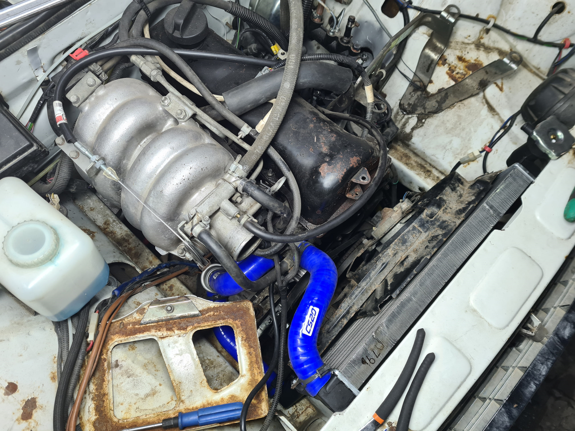

В процессе сборке… Силикон конечно кайф какой эластичный и как удобно его собирать.

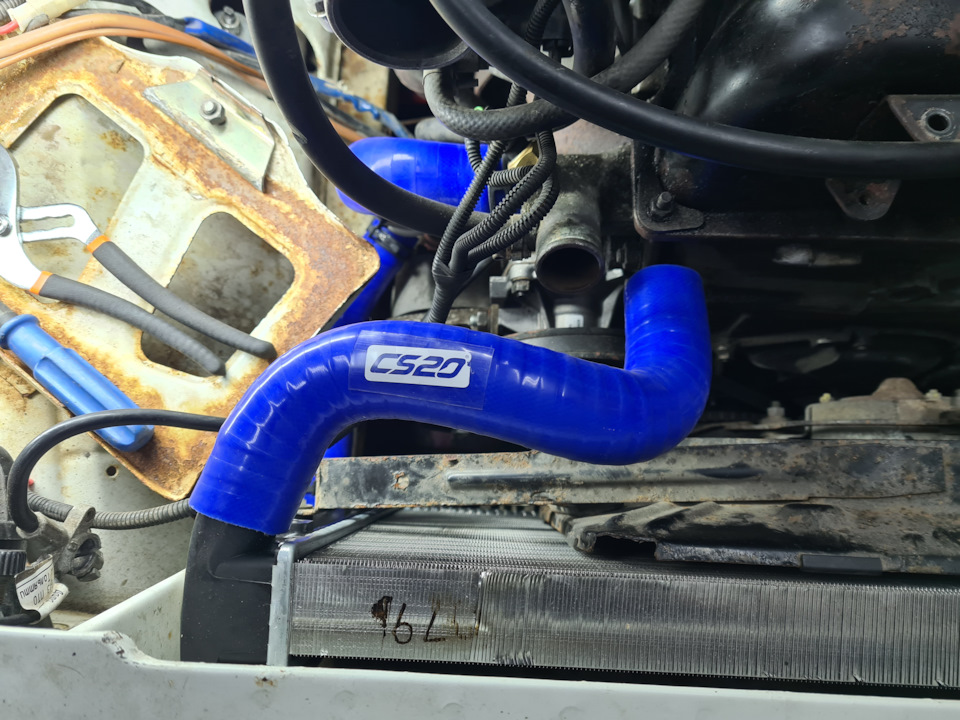

Из косяков только верхний патрубок радиатора, что то там какой то борщ с размерами или формой
Пришлось изрядно покромсать и то встает с небольшим перегибом, но вроде не критично.
Ну и всё, заливаем систему, выгоняем воздух и в путь.

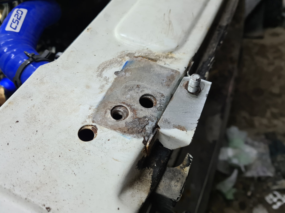

Для установки капота, вместо "дальних" болтов, вкрутил болты М8 с обратной стороны в качестве шпилек, ибо снимать капот в одного такое себе занятие, а ставить вероятно вообще вешалка, это здорово облегчило процесс, пара минут и готово.

По поводу патрубков. Каждый мне пришлось укоротить на 1 — 2 см, потому что они длиннее стандартных, и при установке как есть либо перегибаются, либо трутся, например, о ножку площадки АКБ или об сам АКБ.
А так всё чётко! Будешь ездить кайфовать теперь.
Видимо стали экономить ))). Неоднократно попадались отзывы о том, что они длинней. Насчет пружинных тоже закрадываются сомнения, первый раз такие использую, нижний на термостате изначально дал течь, поправил хомут, вроде все норм, но придется поглядывать.
