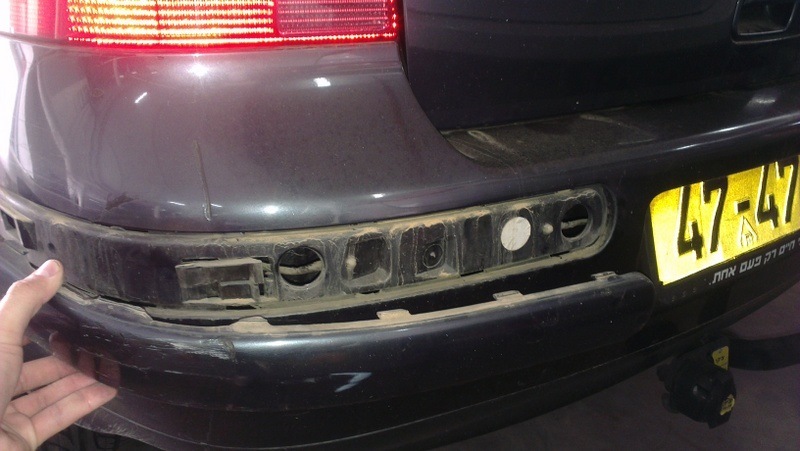

Сняв задние колпаки:
Я увидел отверстия для парктроника, как и ожидал. Парктроник был заказан вот тут eBay
Дальше все просто. Вставил парктроник в отверстия, которые просверлил конусом который пришел в наборе с парктроником.
Подключая его к лампе заднего хода, я где то лажанул, и сжег пару предохранителей. Предохранитель номер 7 по таблице отвечал за это дело. 10А пришлось заменить на имещийся 15А -ерный предохранитель, так как лапмы тоже не горели.

Перечитал три раза и не пойму: как ты проложил провода от датчиков в салон без снятия бампера?
Полоски эти на которых у меня сами датчики стоят. Они снимаються отдельно от бампера.
Сняв их. Я увидел дырки с завода под парктроник. Осталось только прорезать дырки в самих полосках и провода вытянуть из внутреней стороны бампера. Вытянув провода Я их потянул в пространству где правая задняя фара. Вставив четыре провода туда, я подключил их к коробке.
Саму коробку запитал от лампочки заднего хода. Ну не от самой лампочки а от проводов которые замыкают.

Ну как же нет. Есть там место. Тянет из внутреней стороны. Там дальше резиновая прокладка. В ней дырочку делаешь. Туда проводочки туго протягиваешь, чтобы если вода снизу при лужах не попала внутрь. И кабеля оказываються у фары.
