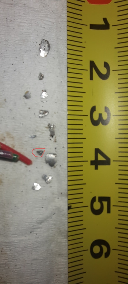

Вытащить поддон не смахнув в него кучу грязи со стенок блока цилиндров оказалось не возможным, поэтому оценить шлак внутри поддона — было не так просто. Сам поддон был в ужасном состоянии как снаружи, так и внутри. Явно видно и промятины, и налет кокса. Но вот что меня озадачило много больше, так это кусочки металла, размером 2-3мм…
Собрал кусочки на салфетку для дальнейшего анализа и раздумий…

Металл то в поддоне магнитится?
магнитится только 1, самый маленький кусочек, размер 1мм. Остальные нет. Грусть-печаль?
ну тут два варианта. кататься дальше или искать. Если компрессия и давление масла в норме, я бы забил. Может это следы ковыряния при прошлом хозяине
