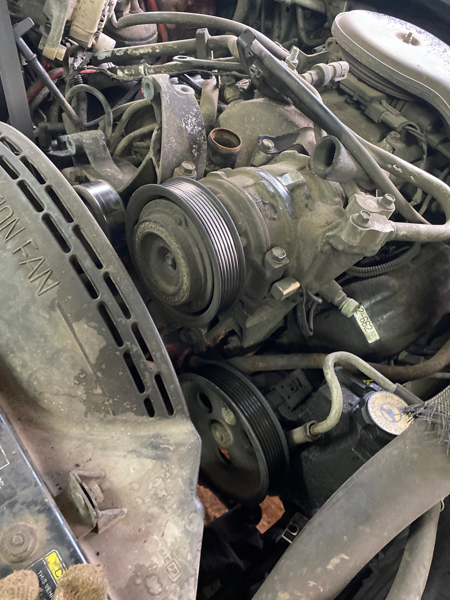

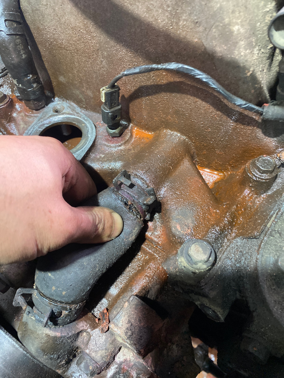

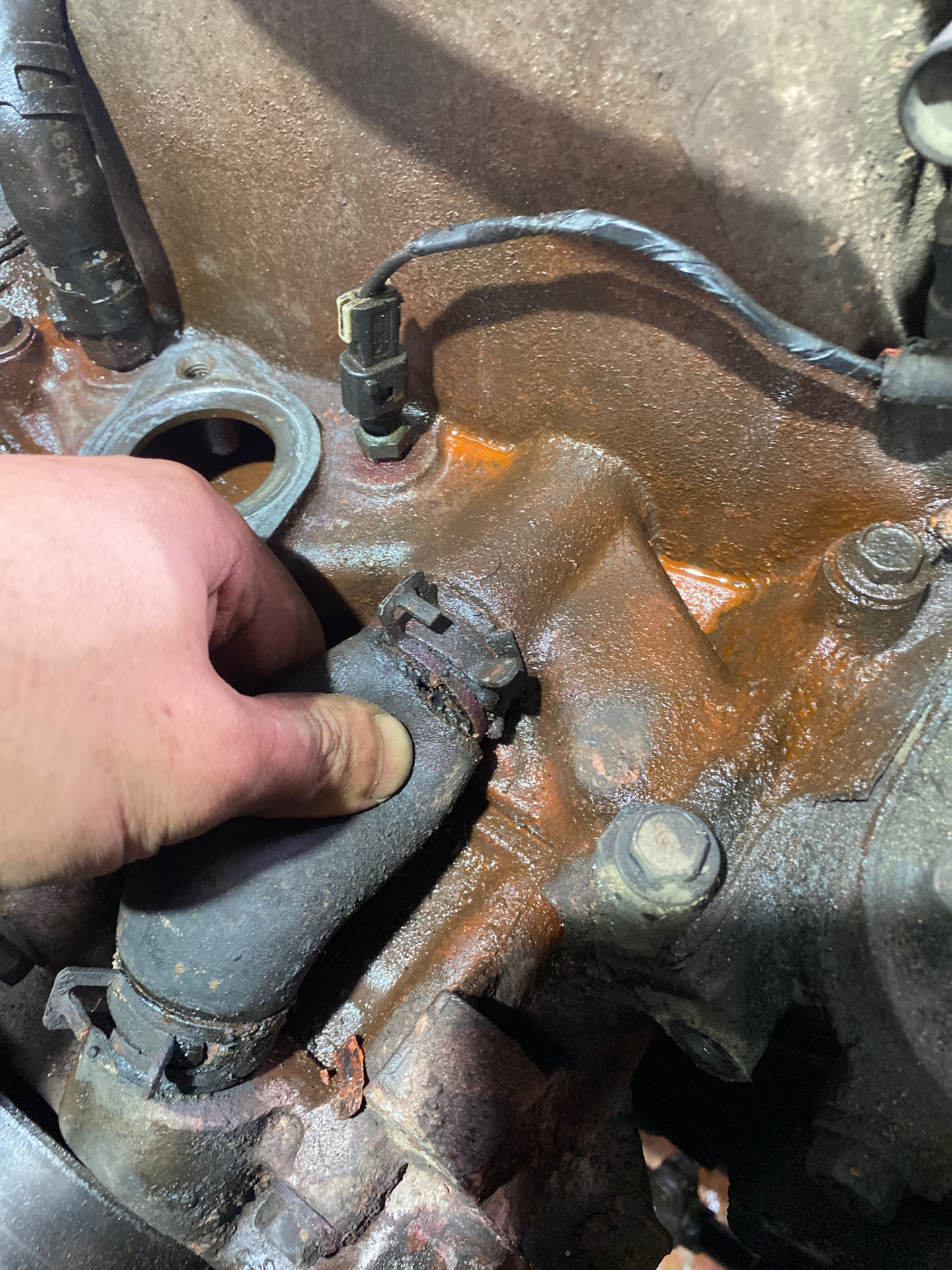

К слову, потекли. На холодную, пока еще не прогрет течет антифриз. Прогреется — все норм. Не сильно, но 3 литра за неделю — перебор.

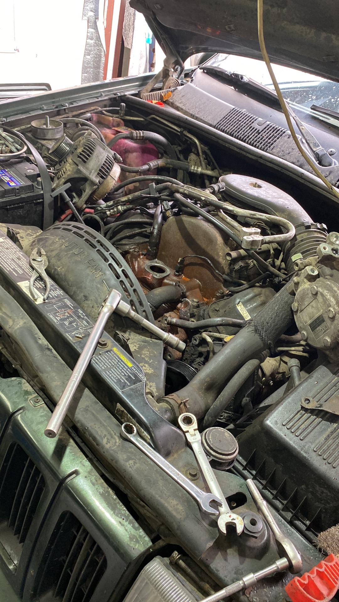

Где? Что? Все показывает на помпу. Или патрубки под навесным… Сам лазил лазил, но вижу только помпу. Агга… я то понимаю, но совета спросить тоже можно.
Еду к другу, который с ними постоянно. Вердикт: или патрубок термостата, или мелкий патрубок от помпы к движку. Чтож… надо разбирать. Хотя, на тот момент, помпу я уже купил.

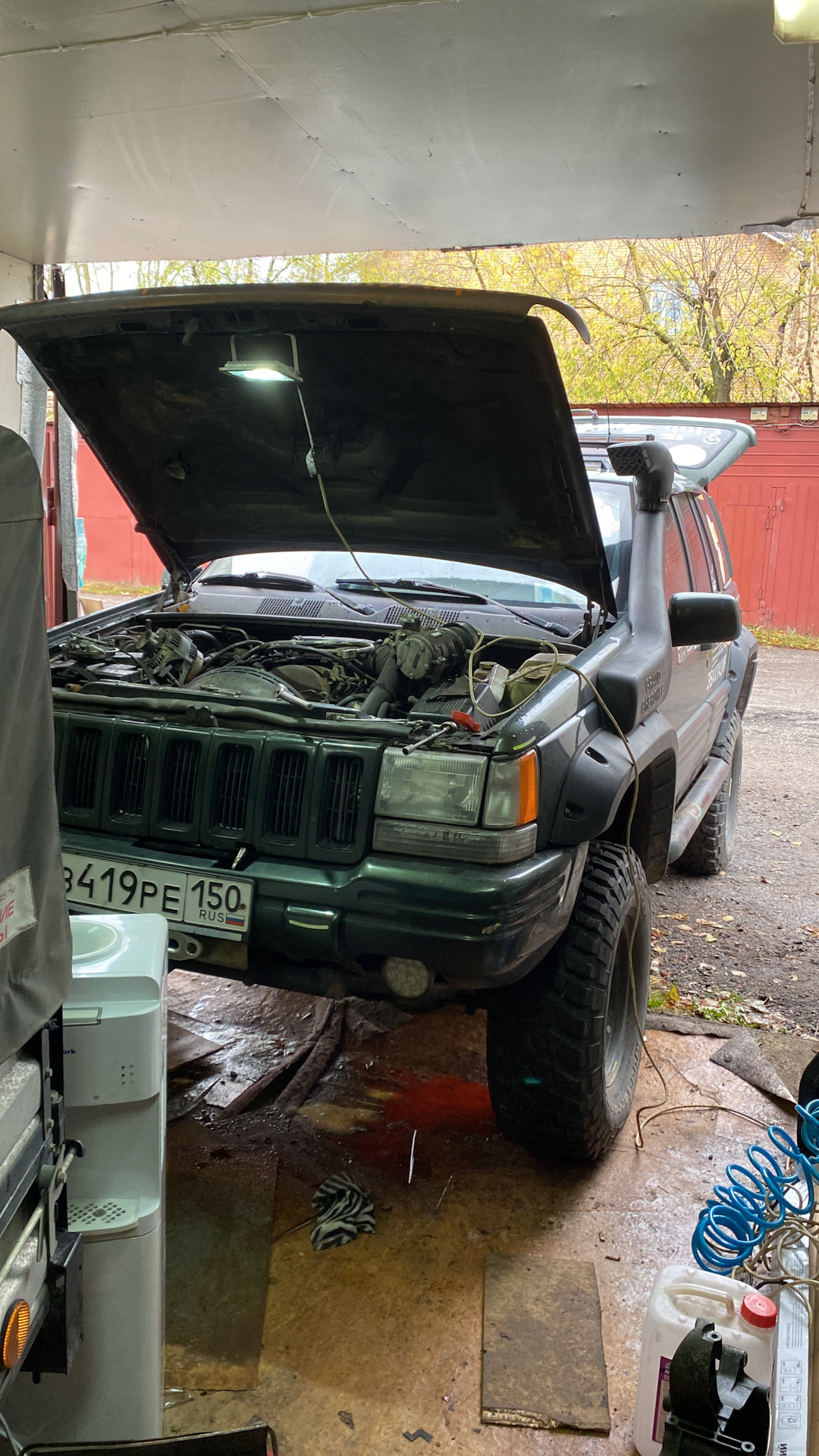

Воскресенье, дождь, гараж…

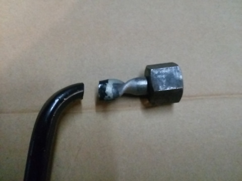

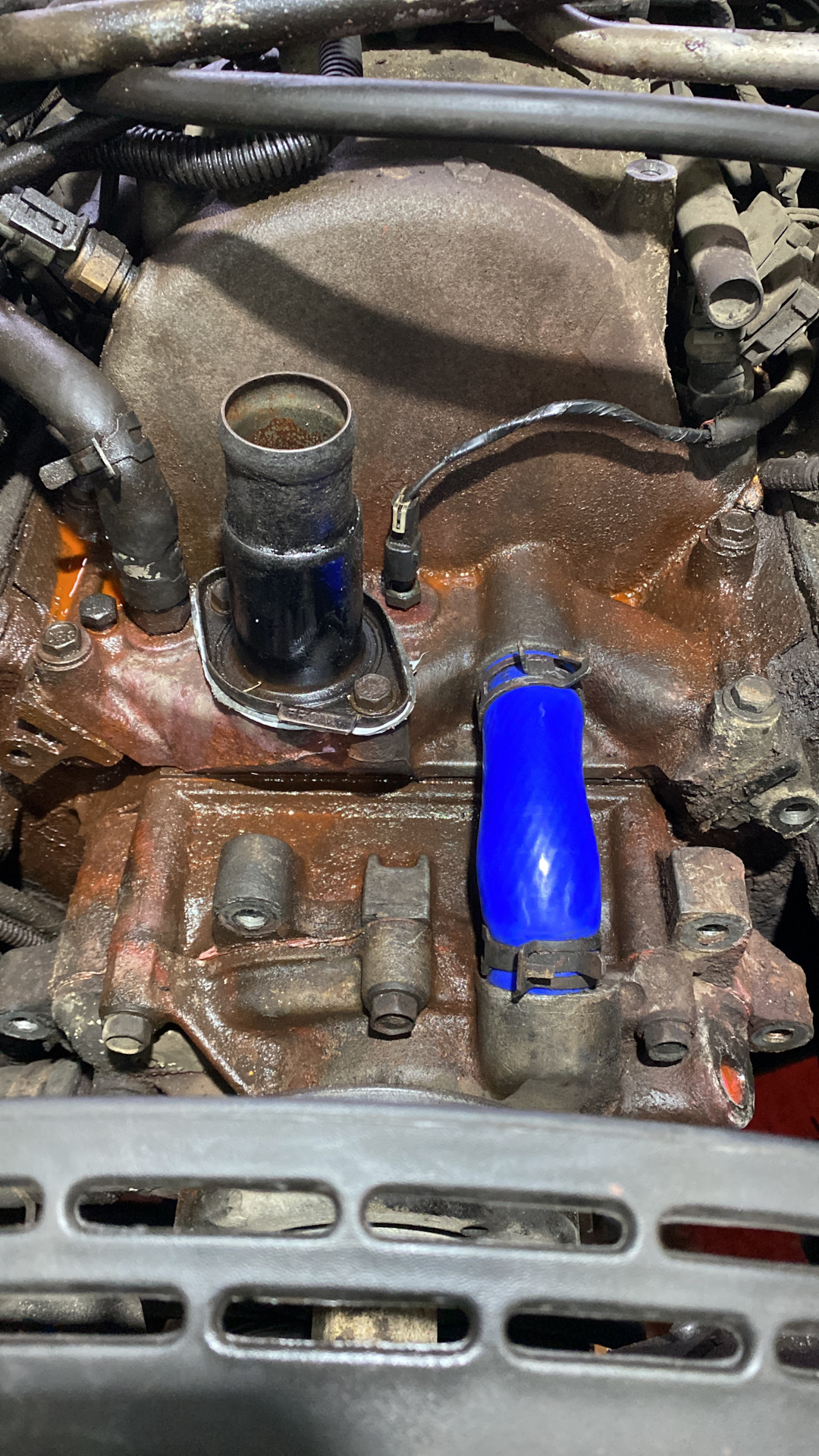

Ну погнали. И да. Как оказалось мелкий патрубок. Которого, естественно, не было и… я то в гараже один.

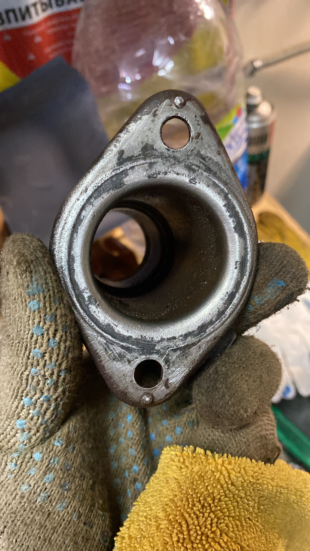

Ну, звонок сыну и он на электросамокате в гараж, ну а я потом на нем, на самокате, в смысли, до запчастей. Где купил патрубок, подходящий по размеру, который был заменен на силикон, а патрубок на термостат успешно снят, зачищен и под новую паранитовую прокладку с герметиком был установлен на место.
Делов, в принципи, не так много…
Дальше обратная сборка, проверка и мы снова на ходу. Помпу менять не стал. Все проверил, просмотрел. Только кольцо на подводной трубке поменял.

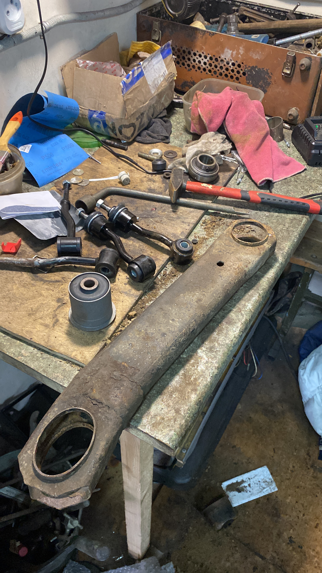

Ну, еще сайленты в рычагах успел поменять.

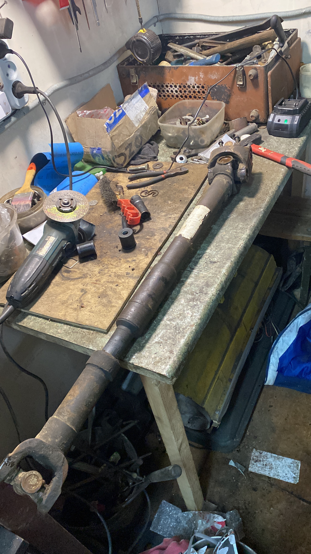

Которые тоже решил поменять сам. Пресс в гараже имеется, да и не так долго это делается. А так как тут все штатное не стандартное, то и не каждый возьмется за это…
Ну и кресты в переднем кардане поменял.
Также все прошприцевал, промаслил.

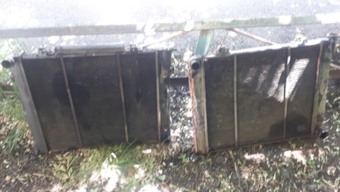

А у меня радиатор протек пару дней назад. Заменил на сакуру. Еще панару бы поменять к зиме.) заказана жду. В планах поменять на панару с сайлентблаками. )

Тоже такой поставил, только взял с углом 90 и разрезал под 45. Теперь один в запасе
