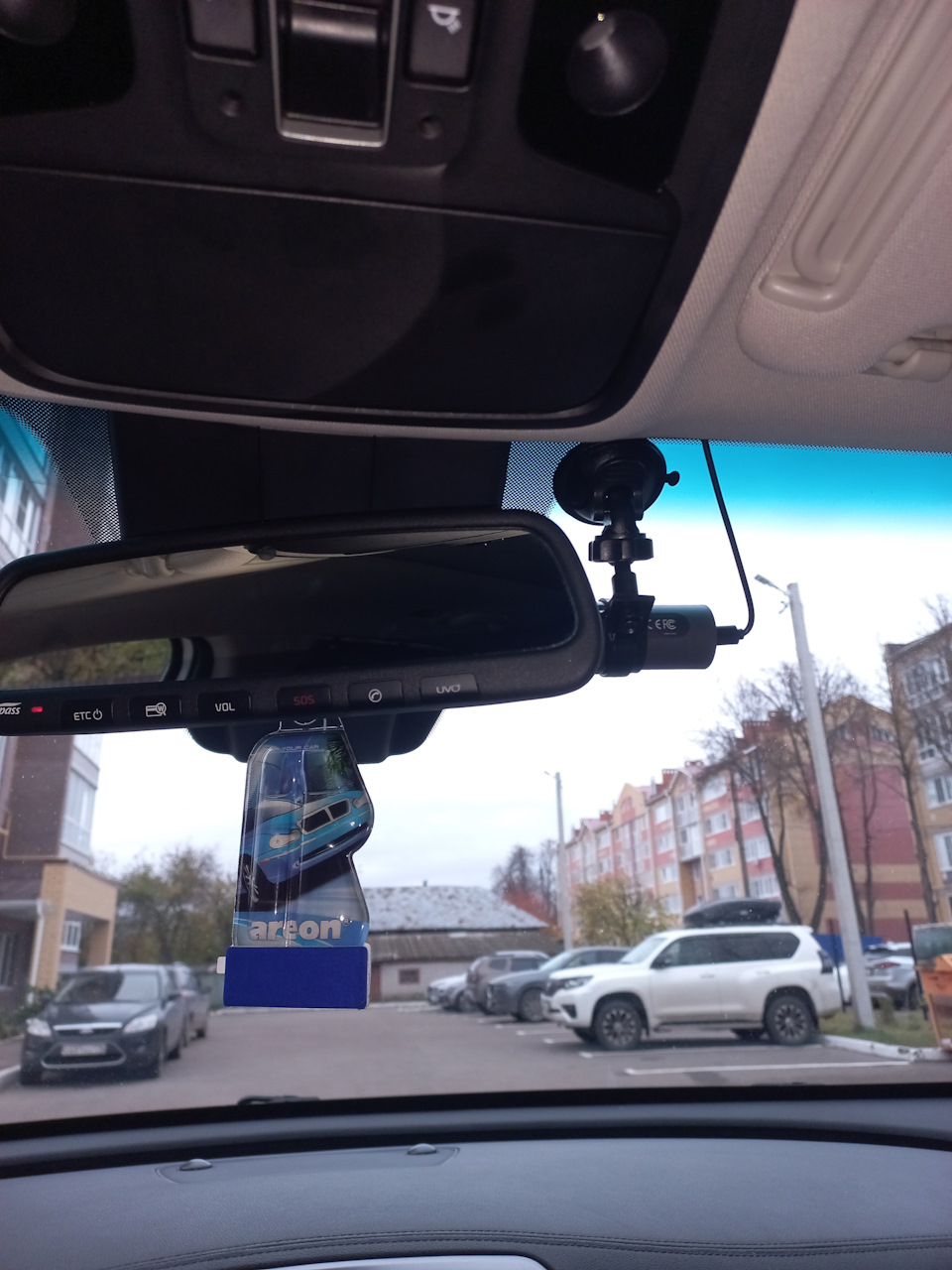

Всем привет! Подключил видеорегистратор так, чтобы работал от зажигания! И так у кого машина пригнана с Кореи стоит говорящее зеркало))) что нам нужно для подключения:
1- сам видеорегистратор
2- штекер прикуривателя
3- провод(чтобы удлинить
Затем:
1- снимаем верхнюю консоль(очечник), как снимается он думаю все вкурсе.
2- отщелкиваем пластик по середине, который закреплён на лобовом стекле и видим там сам штекер идущий к зеркалу
3- отщелкиваем его и вытягиваем его в дырку где находится очечник !
Распиновку не знал, но у меня всегда есть контролька( я так называю, диод с проводами), 5сек и я нашёл нужные пины!
4- находим чёрный провод это " — "
5- находим зелено/оранжевый это " + " который нам и нужен!
6- я делал на скрутки)))
Подсоединяем и все прокладываем, защелкиваем, собираем в обратной последовательности! Все заняло у меня минут 20!

А вот интересно на немецком Соренто есть ли плюс в зеркале? Буду на днях ставить …
Этого конечно не знаю… отстегни фишку, посмотри провода!

Но если будет постоянный +, то соответственно будет писать постоянно
Я делал через переходник www.drive2.ru/l/562258086803276057/
без скруток
Видал видосы с этим переходником, но как видите пошёл другим путем) вот антирадар тоже нужно вешать! Я его в форде оставил он уж старый, куплю новый и установлю !
