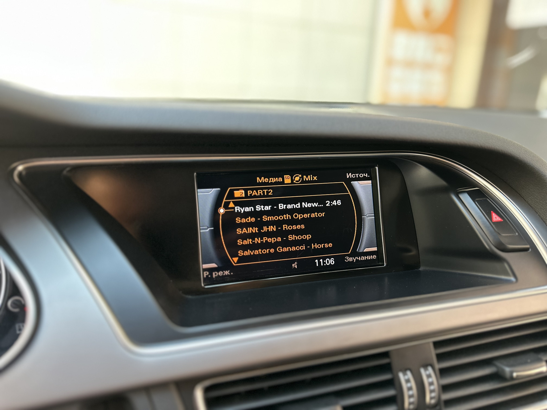

У меня в стоке стоит простой Audi Concert с маленьким экранчиком.
А хотелось бы что-то посовременнее и тачскрин. Обычно идут по 2м путям:

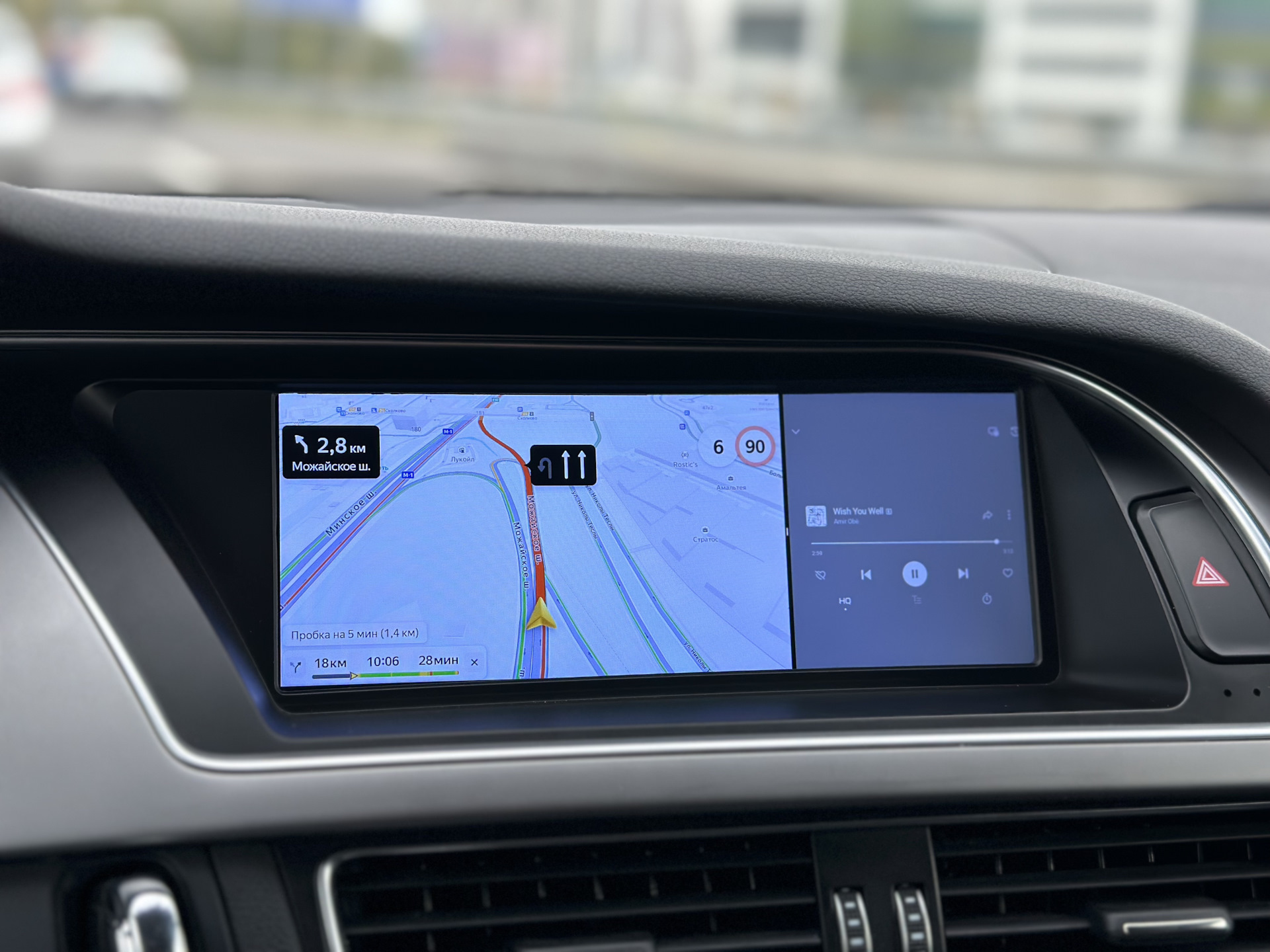

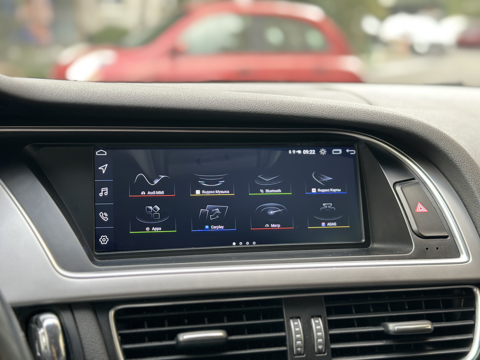

Мне вариант 1 не подходил по личным предпочтения, поэтому я пошел примерно по пути 2. Но в отличии от большинства мне большие экраны не нравились от слова совсем. По-моему смотрятся они уж очень инородно и от этого не круто в старом интерьере B8 кузова.
Абы что заказывать с алишки не хотелось, поэтому пошел в сообщество avant union узнавать, что есть достойного на рынке. К счастью оказалось, что есть рукастые китайцы, которые делают интересные андроид-системы, максимально интегрированные в родное audi головное устройство — Renn Sport Navigation или RSNav. И выбор размеров экранов у них тоже имеется. Сомнений в голове не осталось, когда увидел модель 8,9", это то, что нужно. Издалека ну вылитый OEM, в штатном месте, со штатной рамкой, красота!

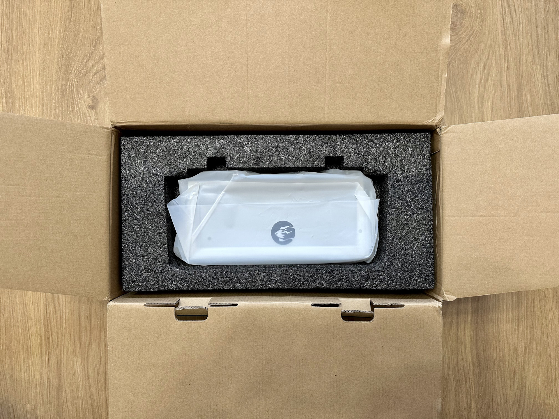

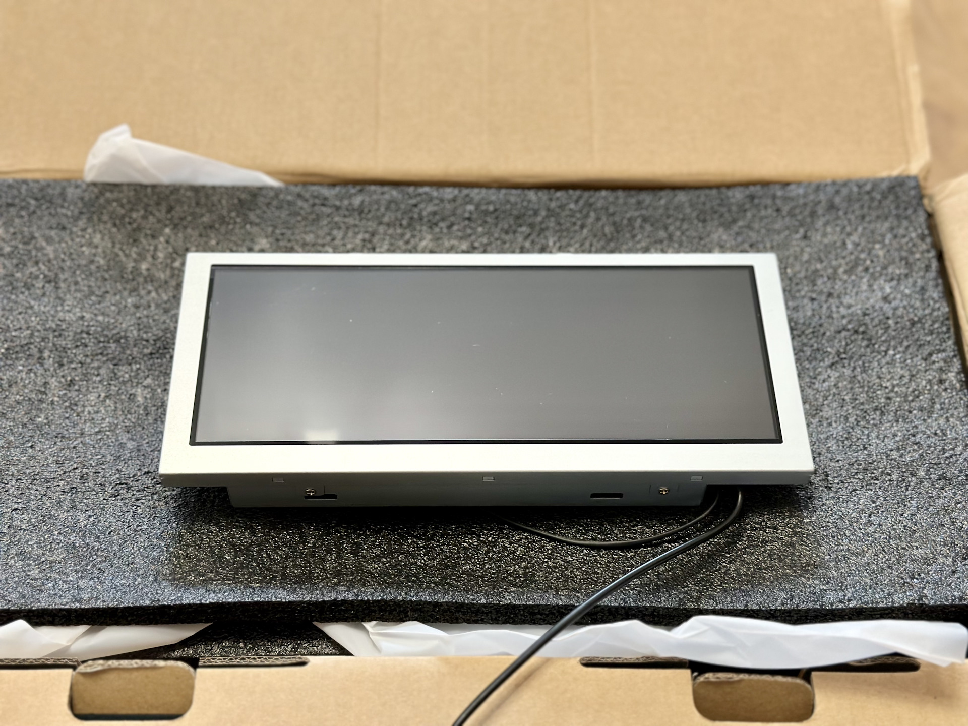

Заказал 28 мая за 650$ включая доставку. Приехало 24 июля. Достойнейшая коробка и упаковка.
Коротко тех.характеристики: Snapdragon 665 8 ядер / 8GB/128GB / Android 10 / 1920x720 / 3 USB / 4G и GPS / 2 SIM
Подробнее здесь.

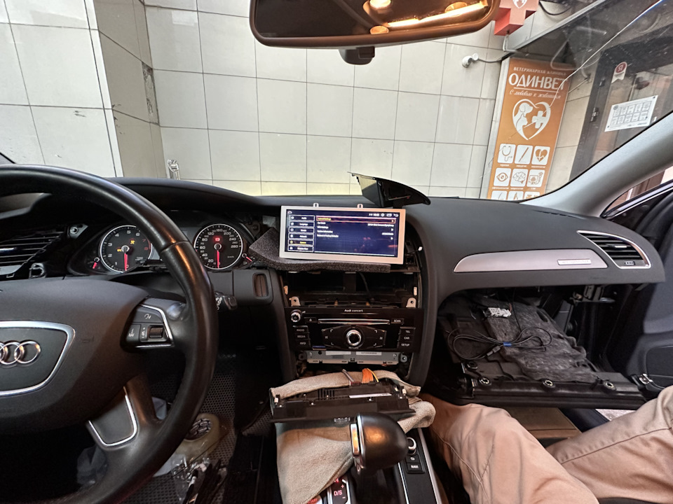

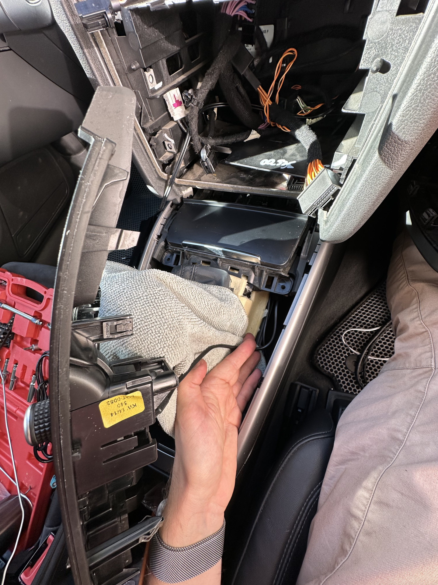

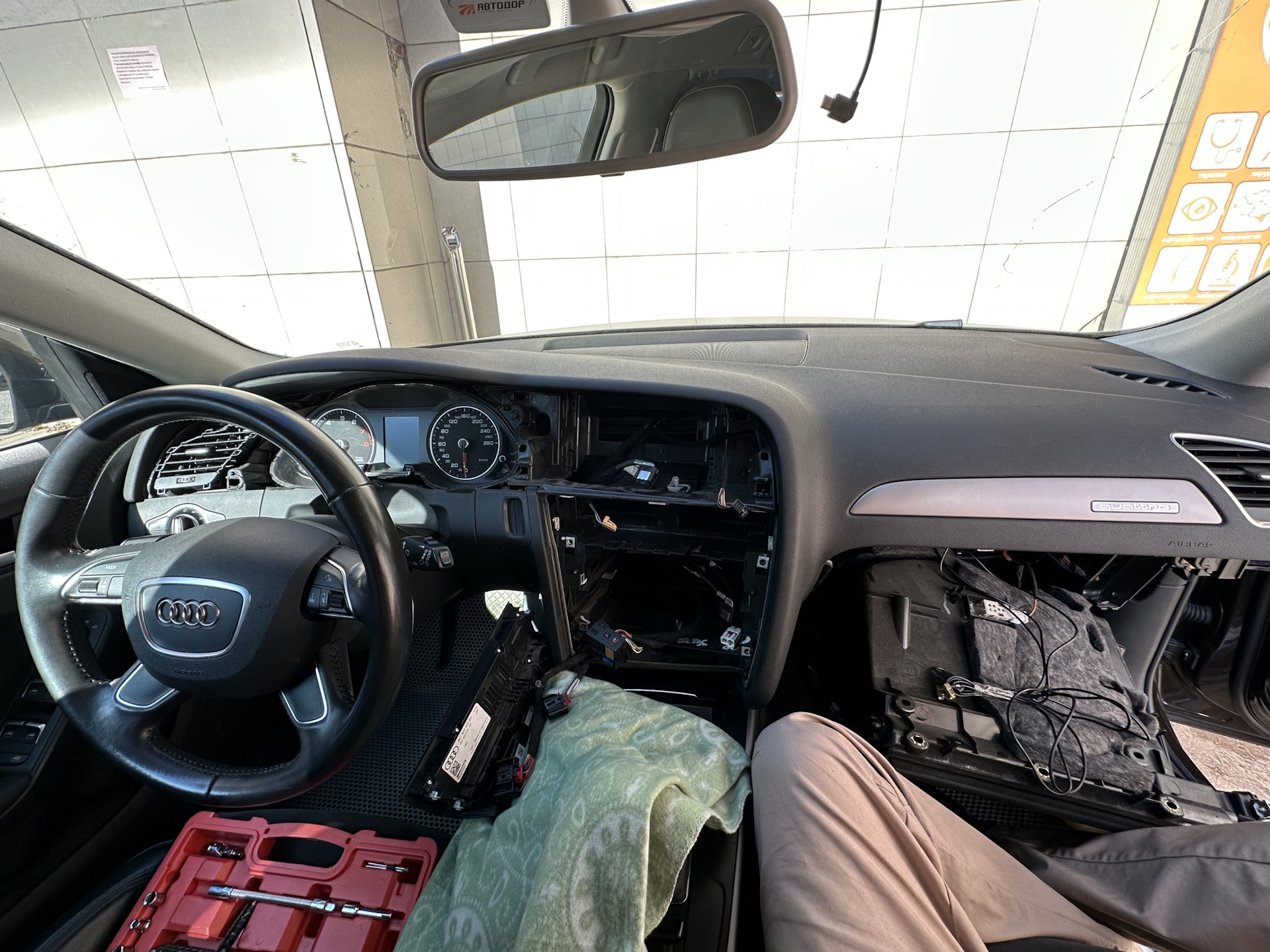

Хотел отдать кому-то на установку, но после озвученного ценника в 12-15к, понял, наверное и сам смогу, хотя опыта разбора приборки не было. Какая-то инструкция была на сайте. Нашлось видео по установке чуть другой модели 10.25 прошлого поколения на ютубе. Ну и поехали.

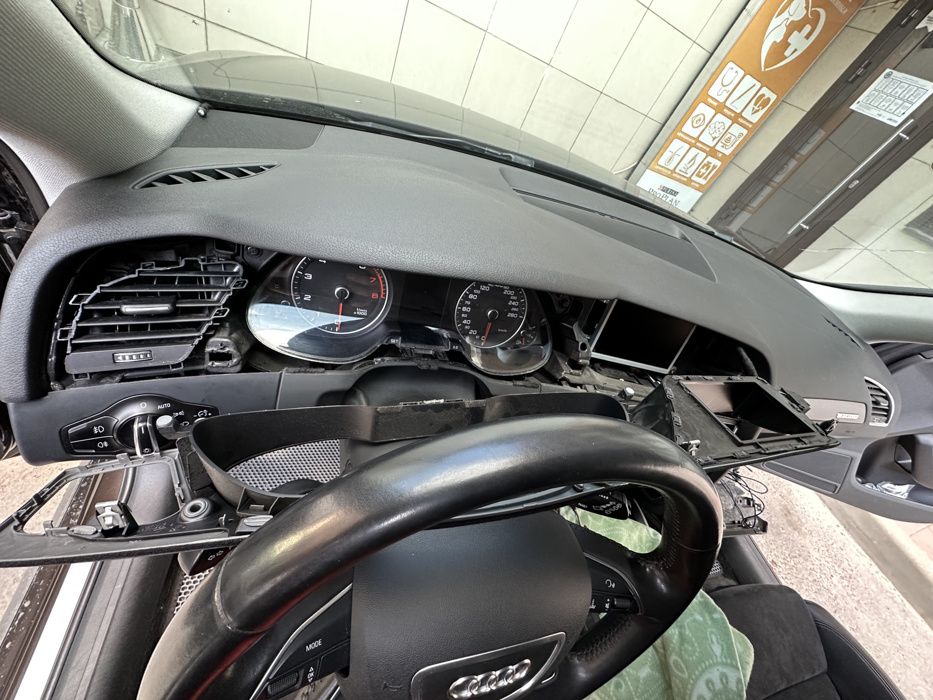

0. Перед началом работ нужно поставить селектор КПП в Drive, чтобы не мешал доставать блоки из центрального тоннеля и выключить авто. Накрываем его чем-то мягким, чтобы не поцарапать. Руль тоже имеет смысл чем-то защитить, потому что тоже можно задеть в процессе.

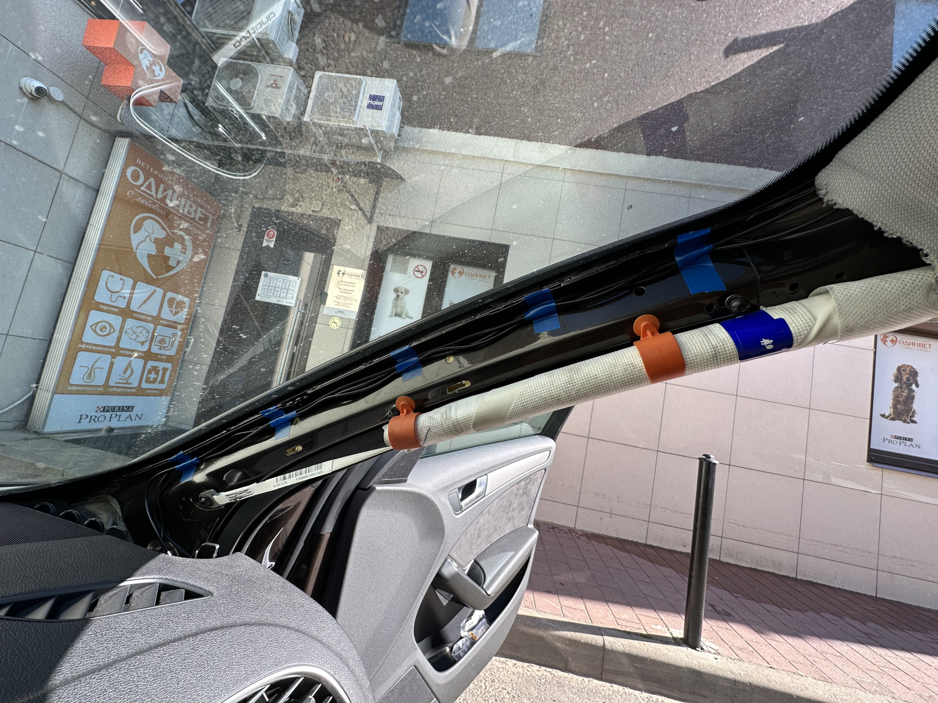

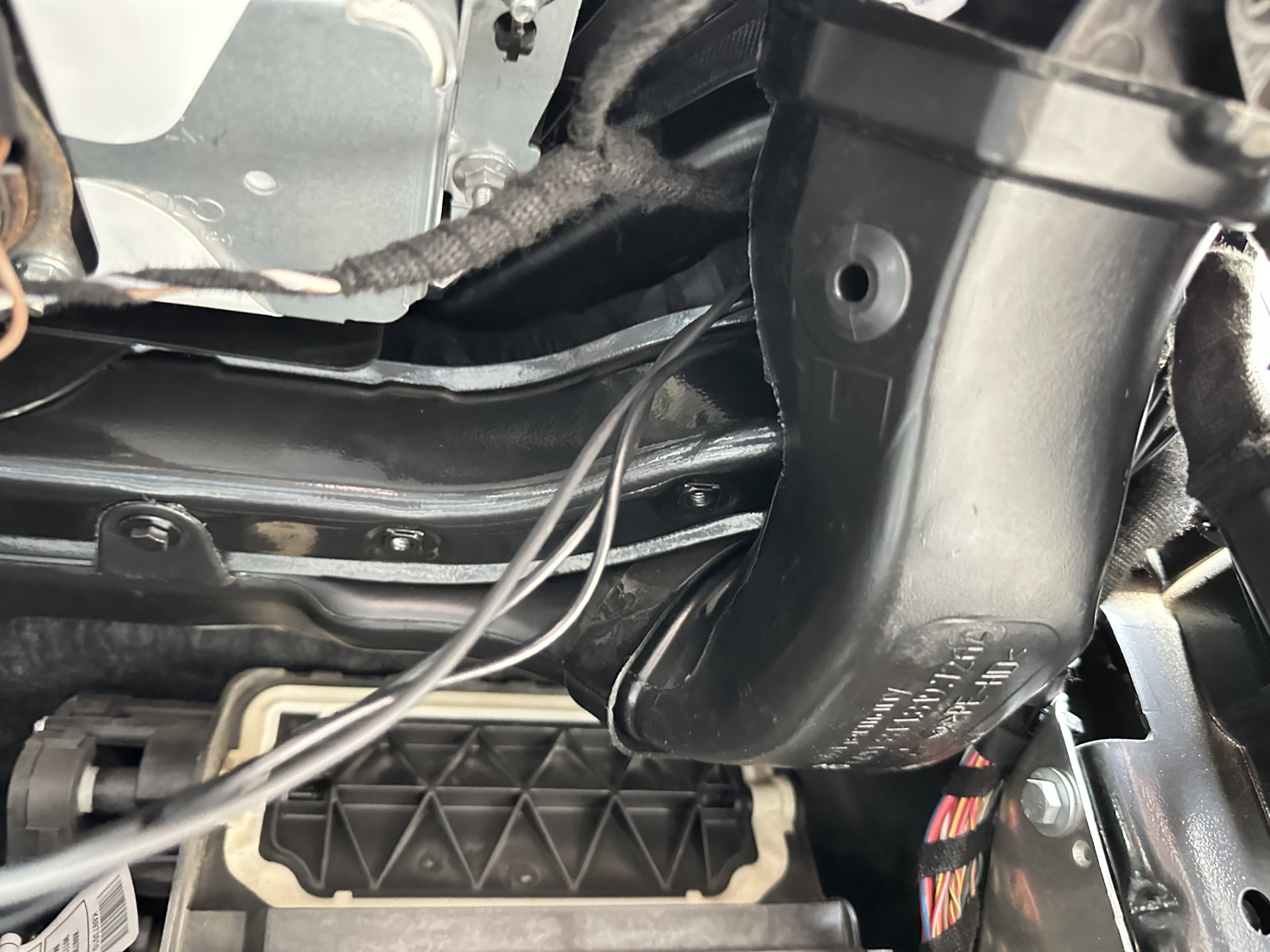

1. Устанавливаем антенны 4G и GPS под обшивку у лобового стекла со стороны пассажира. Позже я понял, что вместе с этой проводкой надо и микрофон кинуть. Его я в итоге прицепил рядом с видеорегистратором, который у меня стоит за зеркалом заднего вида. Главное провода проложить ЗА подушкой. Здесь было сложнее всего достать обшивку, сидит она очень плотно. И отсюда у меня выпала какая-то небольшая резиновая хреновина — единственная деталь, которая осталась после обратной сборки, наверное какой-то уплотнитель обшивки, но я не понял откуда и куда)
Провода в итоге проходят по стойке, дальше вниз, над правым воздуховодом и над корпусом бардачка.
2. Откручиваем бардачок, тут проблем не встретилось.
3. Достаем блок климата, он легко вытаскивается руками или чем-то поддеваем снизу. Отсоединяем.

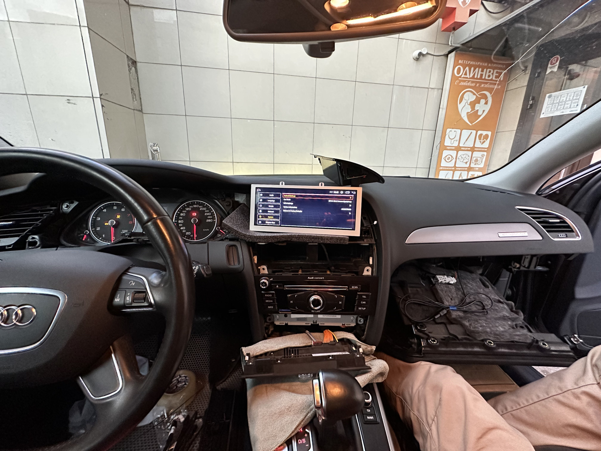

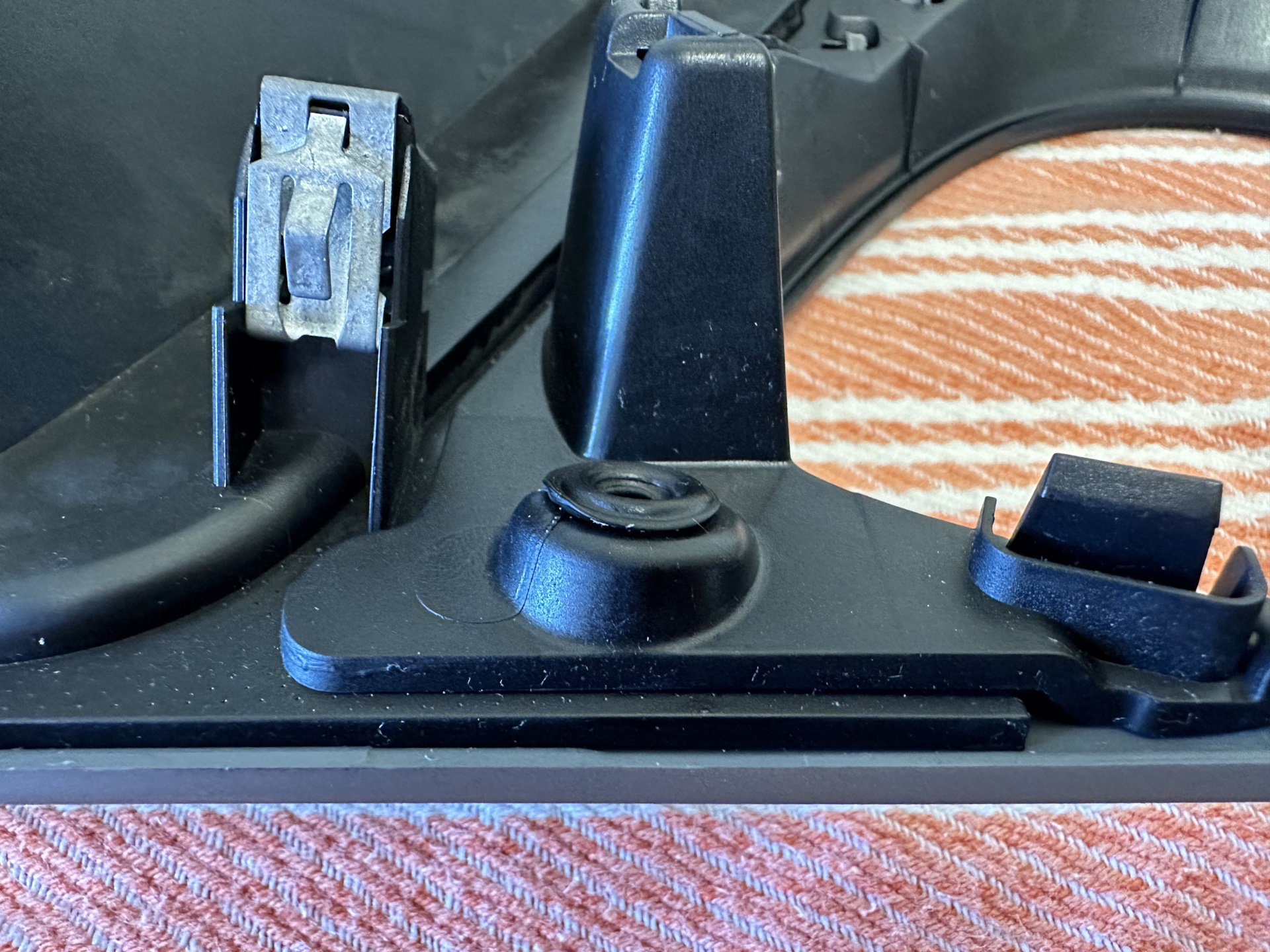

4. Довольно сыкотно было декоративную накладку торпеды снимать, она тоненькая и крепится на металлических клипсах, ну и на ресте она монолитная, а не разборная как на доресте — как бы легонько и аккуратно я не поддевал пластиковыми съемами, но обломились 2 или 3 маленьких зубчика в районе левого воздуховода =(

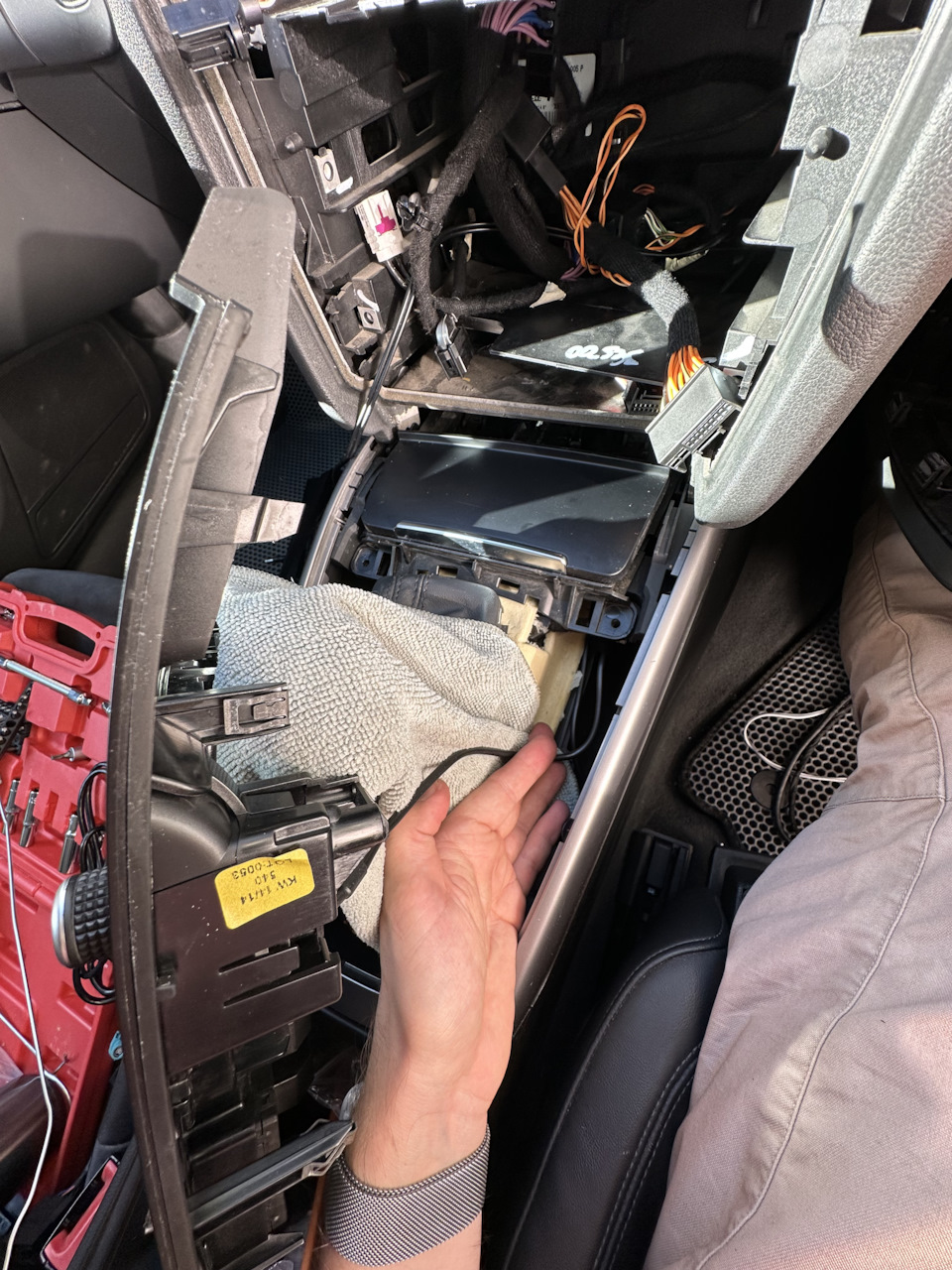

5. Достаем центральный блок воздуховодов, отключая с него фишку. Вытащить его было проблематично без специальных крюков, которые втыкаются по бокам. Предусмотрительно я взял с собой 2 металлические вешалки, которыми и произвел эту манипуляцию.
6. Только теперь получен доступ ко всем 4 болтам, держащим головное устройство audi concert. Откручиваем, достаем, отсоединяем
7. Откручиваем старый мониторчик и отсоединяем.
Полпути пройдено.

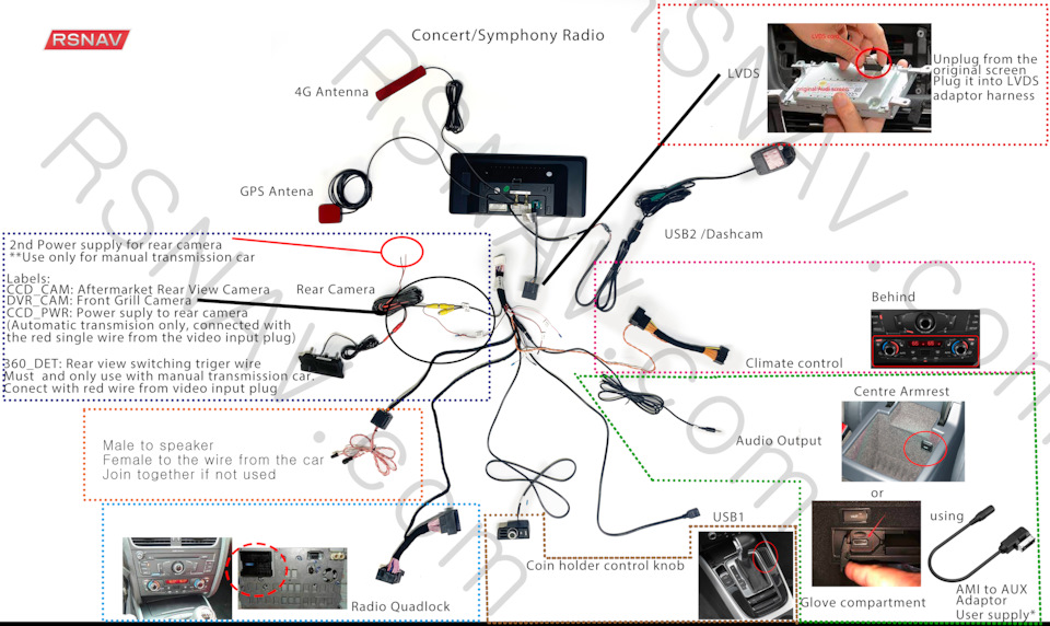

Дальше уже начинаются присоединения новой проводки.

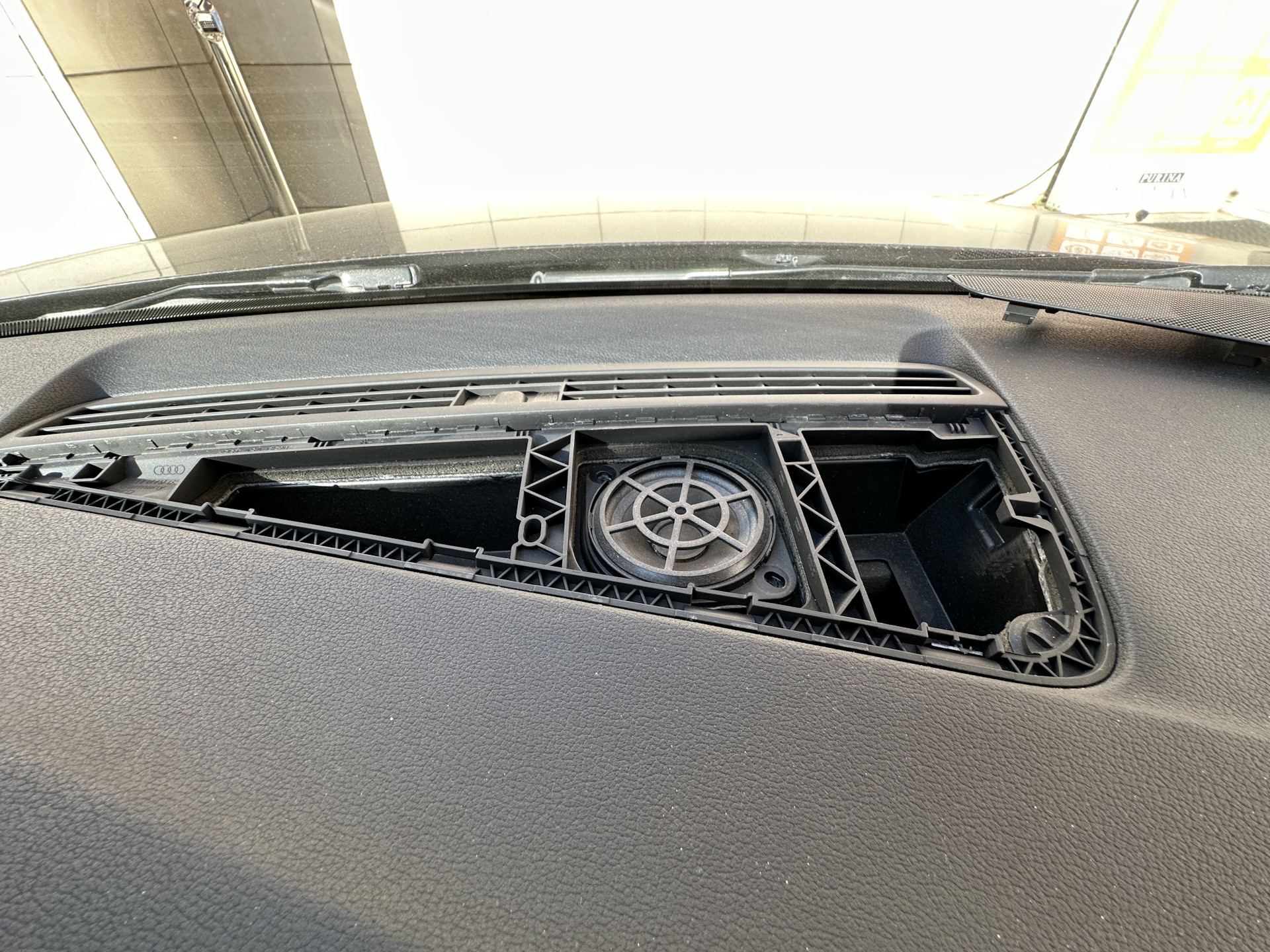

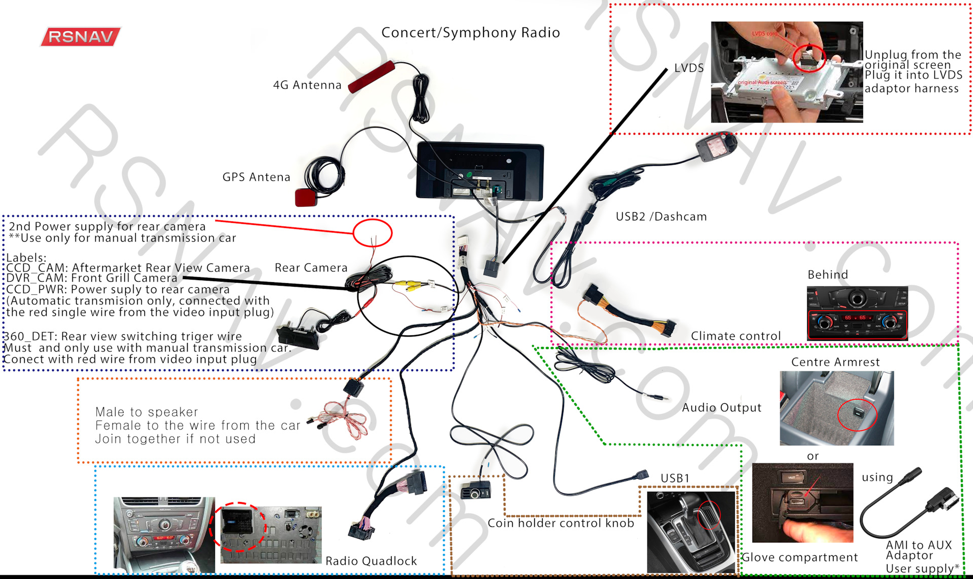

8. Добираемся до центрального динамика и коннектим к нему байпасс. Через него будет идти голос навигации и уведомления, и в режиме паркинга на него идет приглушенная музыка.

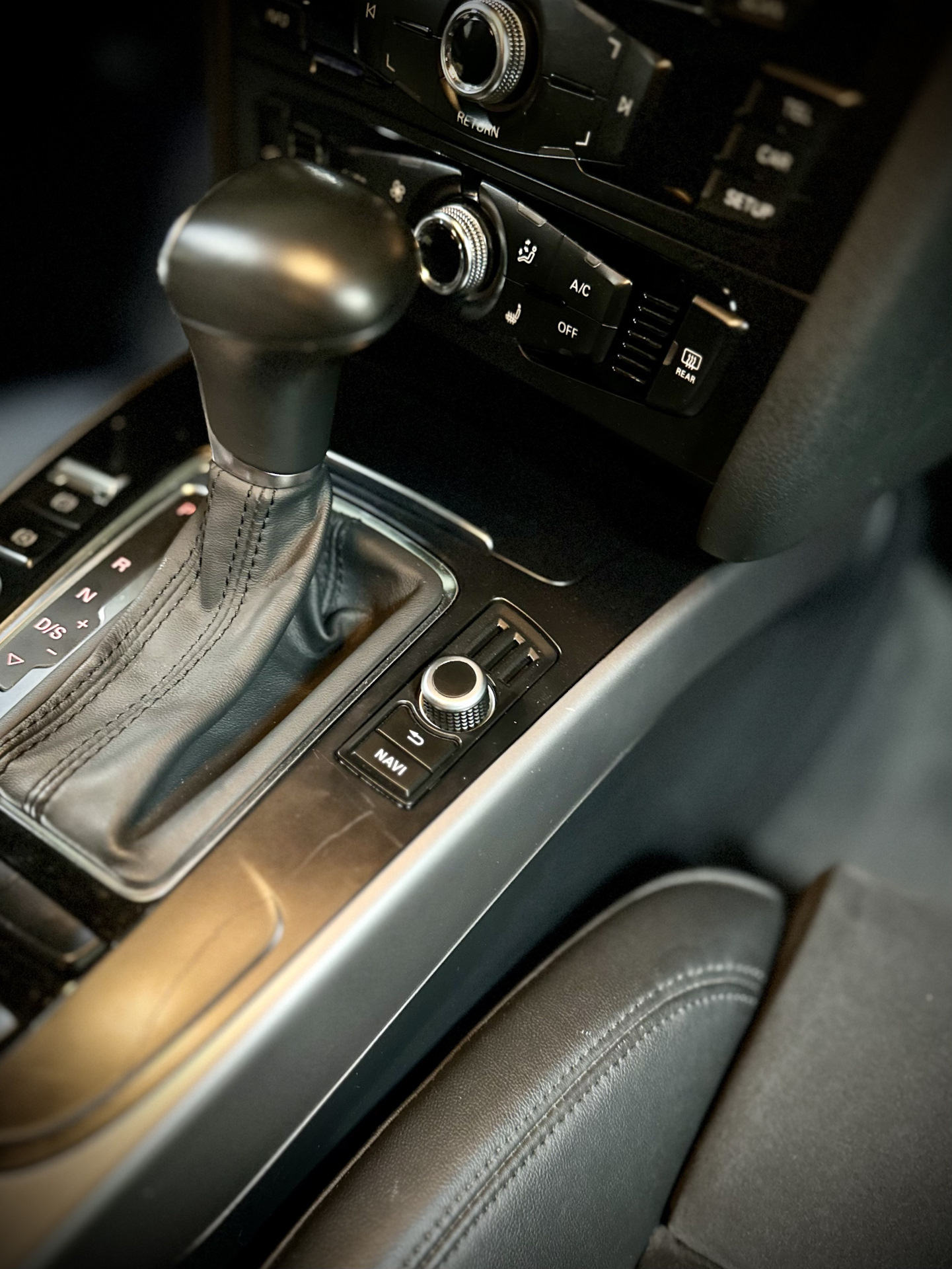

9. Дальше особенность 4й серии rsnav — модуль управления с джойстиком, кнопкой "Назад" и кнопкой "Navi" вместо монетницы. В целом эта часть тоннеля достается не очень сложно, главное аккуратно и не поцарапать ручку КПП.

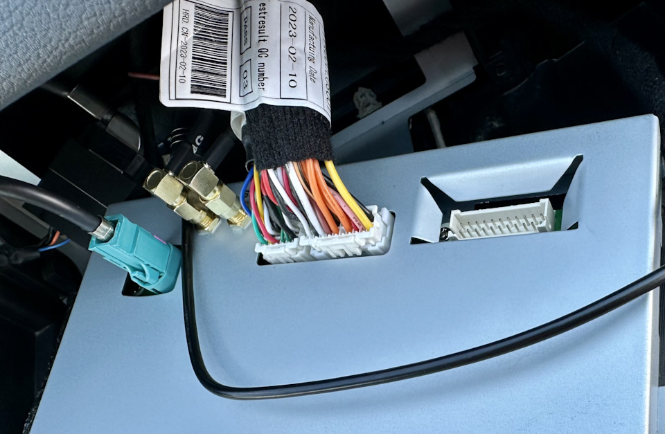

10. Дальше подключаем байпасс на блок климата, байпасс на блок mmi, подключаем все провода к блоку rsnav. Первое пробное включение.
круто, что работает!

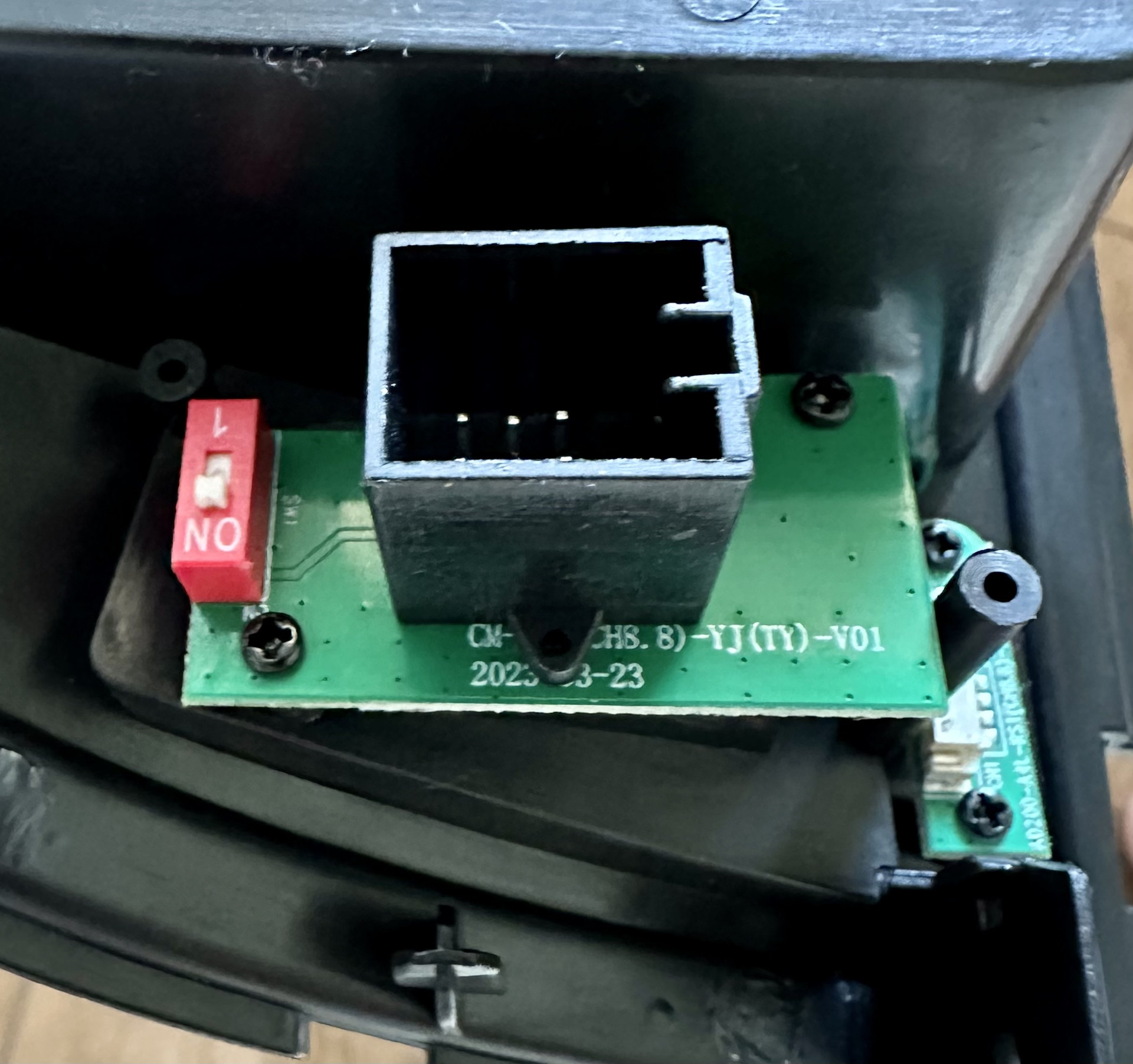

11. Дальше было много гемора с Pass.airbag обманкой, которая стоит за кнопкой аварийки. Короче пришлось написать в сапорт и получить от них инструкцию, которой нигде не было: The switch should be placed on "1" if your car doesn't have "Pass.airbag off" marking. А включив один раз зажигание при неправильной схеме получаем ошибку на приборке, которая сама не уходит при переводе тумблера как надо.
Короче тут правильный алгоритм такой:
— ставим переключать в правильное положение, у меня это 1, т.к. нет Pass.airbag off кнопки.
— васей удаляем ошибку по Pass.airbag
— выключаем, включаем зажигание
— запускаем двигатель
— ошибки больше не будет

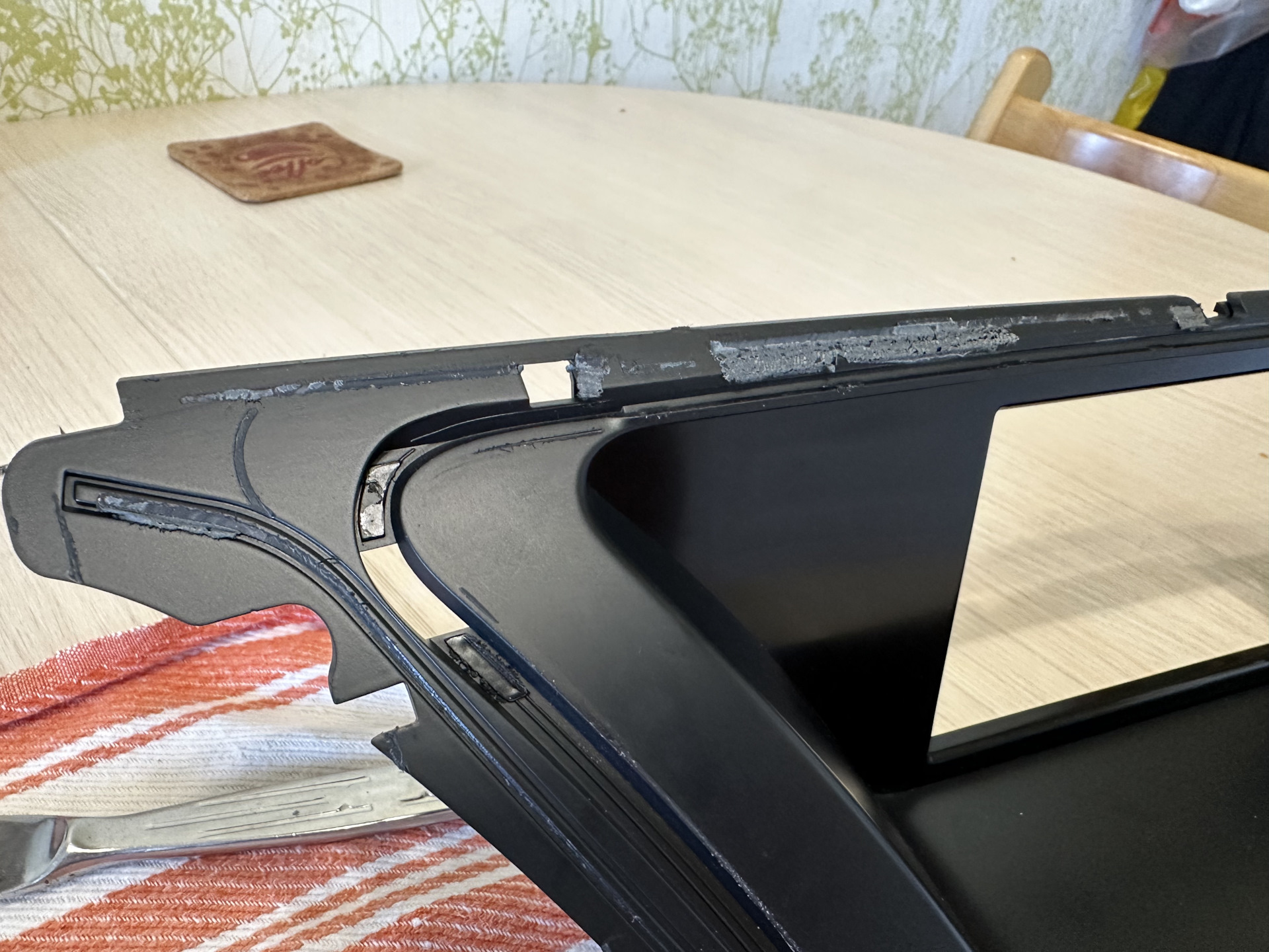

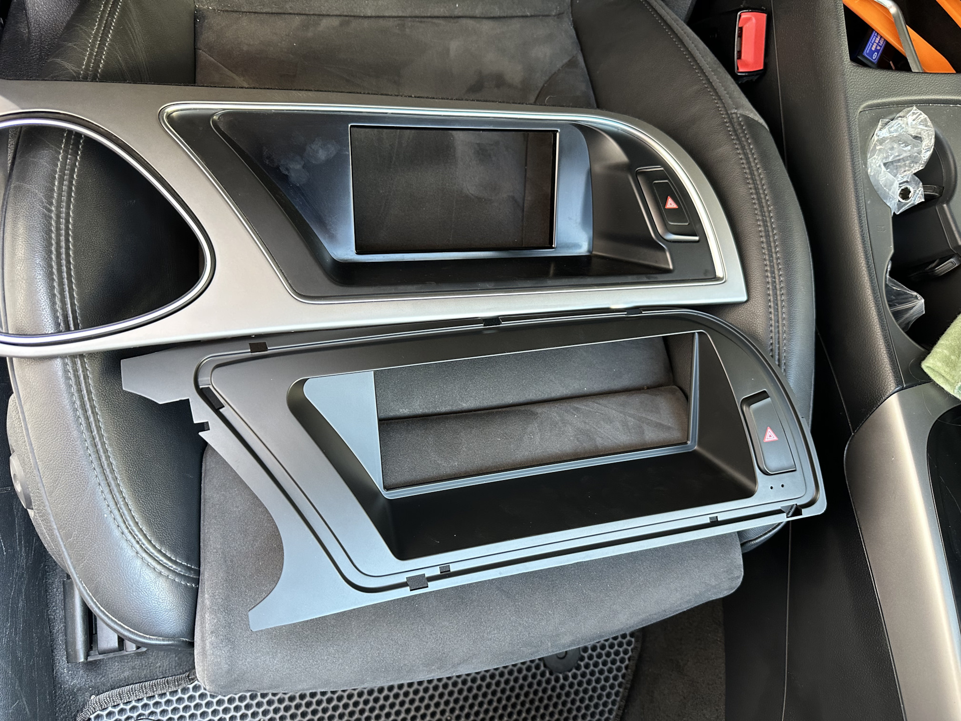

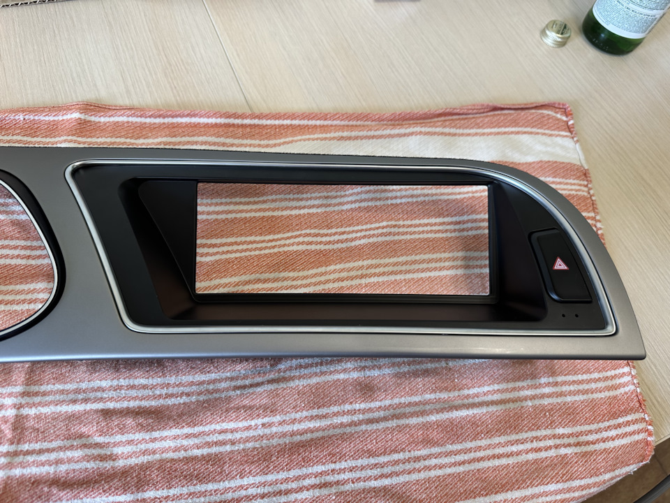

Тут у меня закончились силы и дело было уже вечер, а надо было накладку приборки женить с новой частью под экран. Перенес на след. день это дело. Заодно купил клеевой пистолет недорогой.

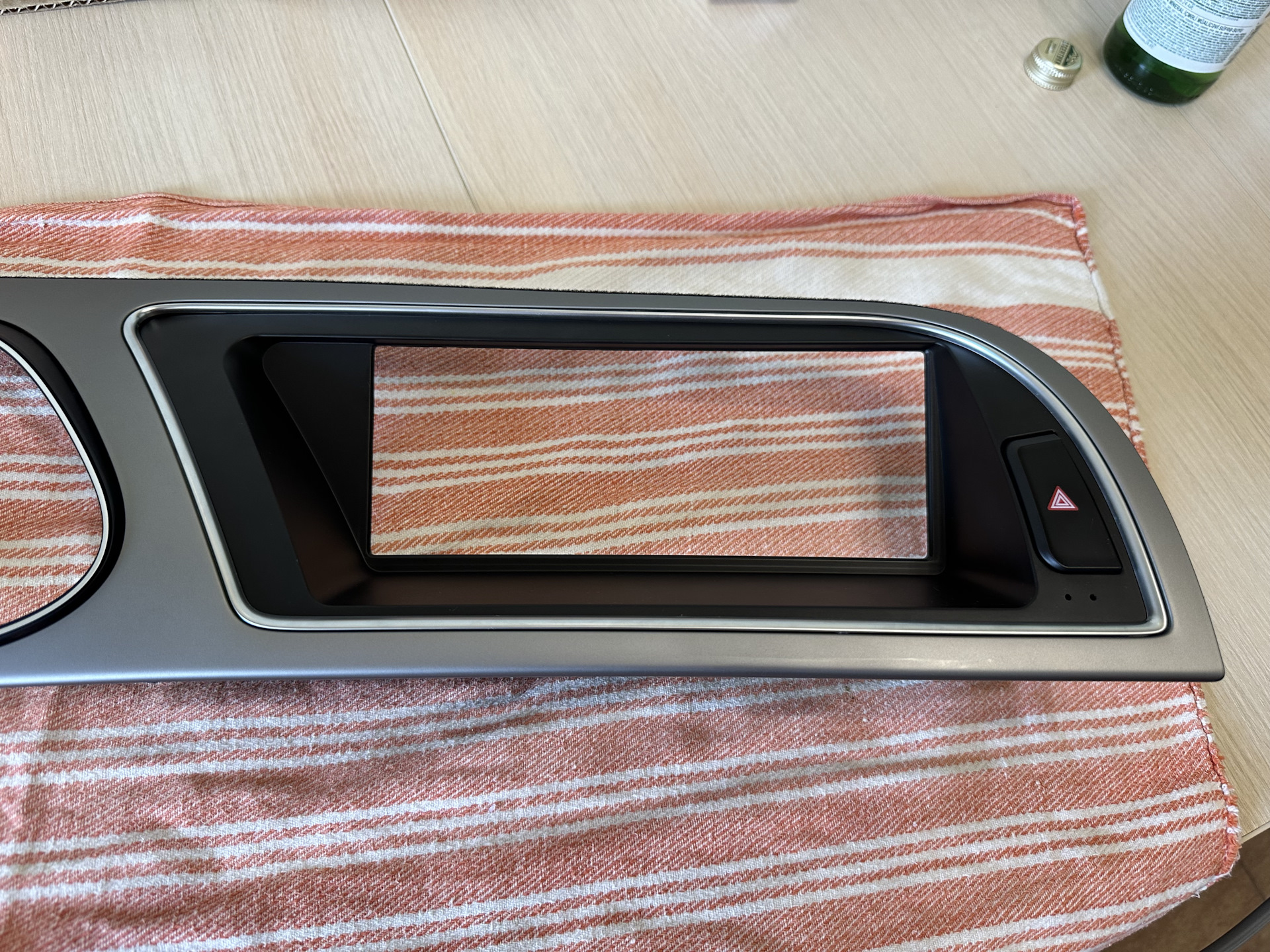

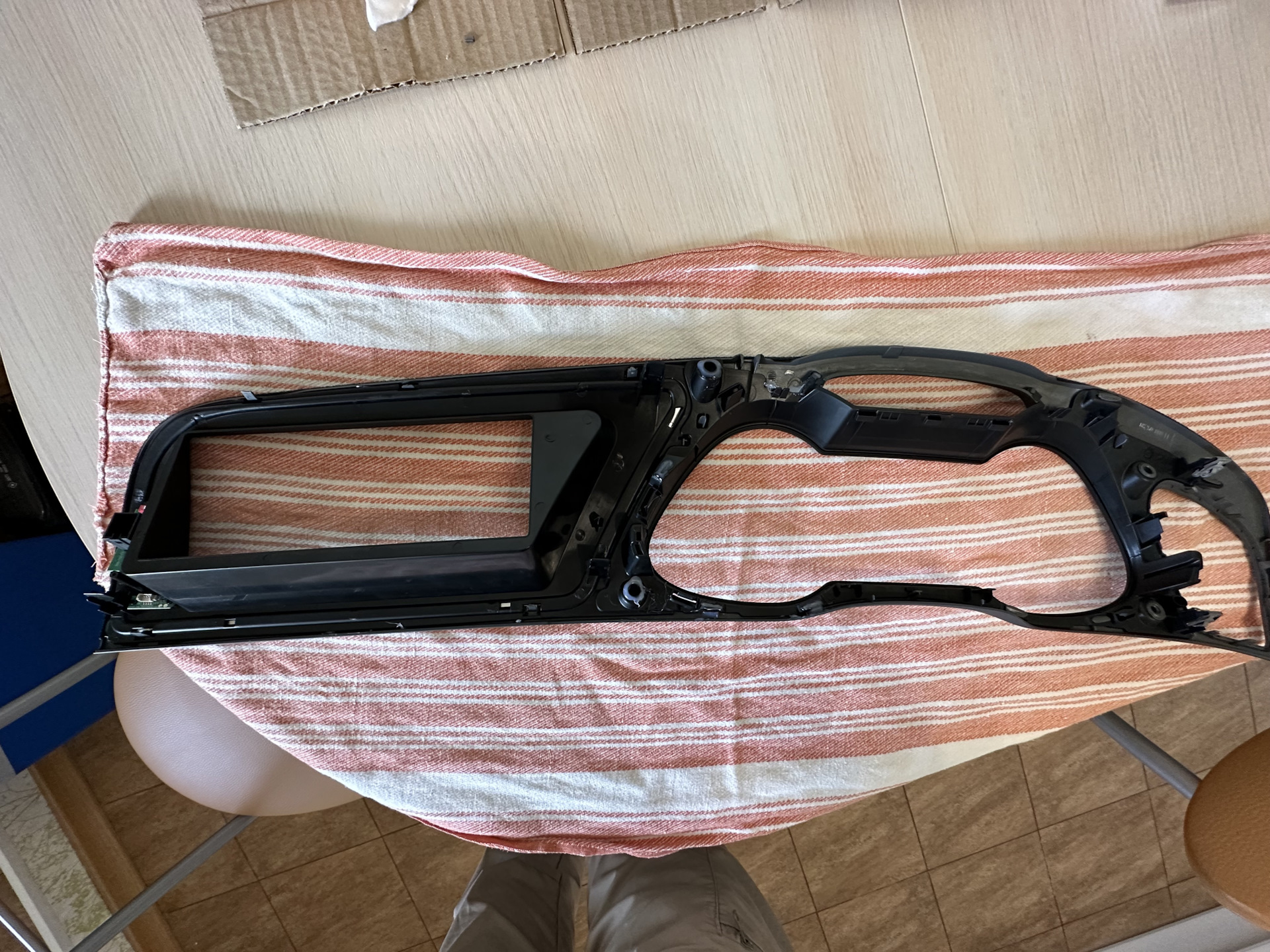

12. Короче вся накладка состоит из 5 (вроде) частей: часть под монитор + отдельно хром накладка, часть под колодцы + отдельно часть под верхний экран индикаторов и собственно декоративная накладка, к которой все это крепится. Основные части крепятся пластиковой запайкой и клеем (или герметиком, хз точно что это, но пришлось канцелярским ножом срезать)
13. Собираем все в обратном порядке и делаем финальные настройки системы. И радуемся.
В целом процесс мне понравился. Ценный опыт получен. Бабки за установку сэкономлены. ЧСВ повышено. Эмоции — бесценны!

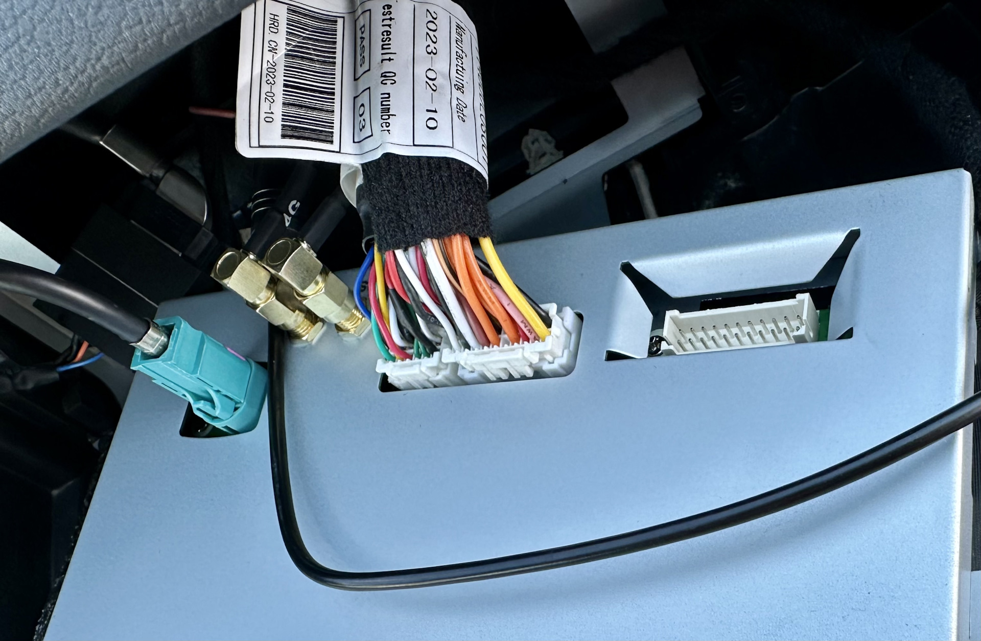

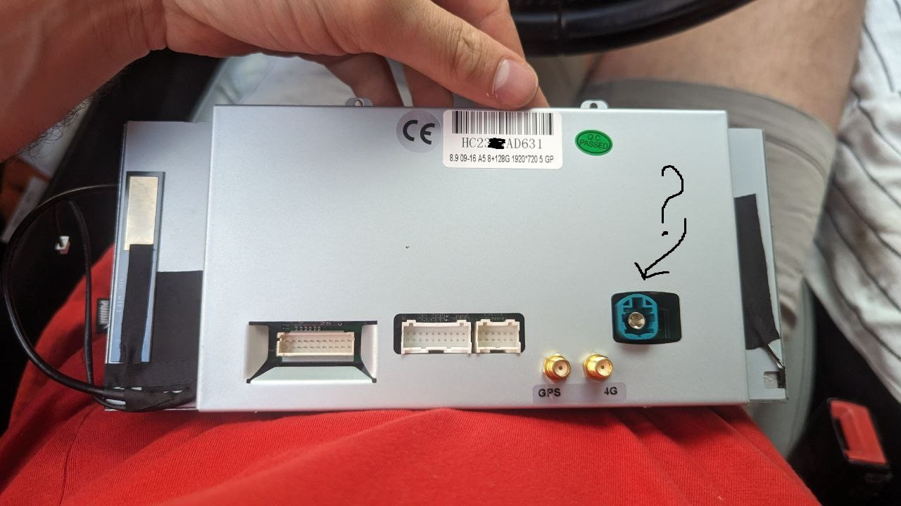

Привет! Не осталось ли у Вас фото сзади и фото проводов? Мне попалась ММИ версия и она "почти работает" (у миеня уже был нужный провод CAN для кнопки). А вот как подключить 10 пиновый от concert не могу понять. Вот фото моей, может сориентируете такая ли у Вас:
Сюда через адаптер подключается провод от старого экрана
Спасибо, похоже, что есть шанс таки его подключить. Попробую угадать какие 4 пина на адаптере LVDS. Вы, случайно, не помните сколько пррводов выходит на переходнике к экрану?) В любом случае, спасибо за Ваш хелп!)
Переходник 1к1 в том смысле что это 1 провод, на одном конце вот этот синий (бирюзовый) коннектор, который втыкаем в rsnav, с другой стороны 10pin коннектор-мама, который соединяем со старым проводом для экрана.
Если правильно понял вопрос
Stanislav7422
Вот схема

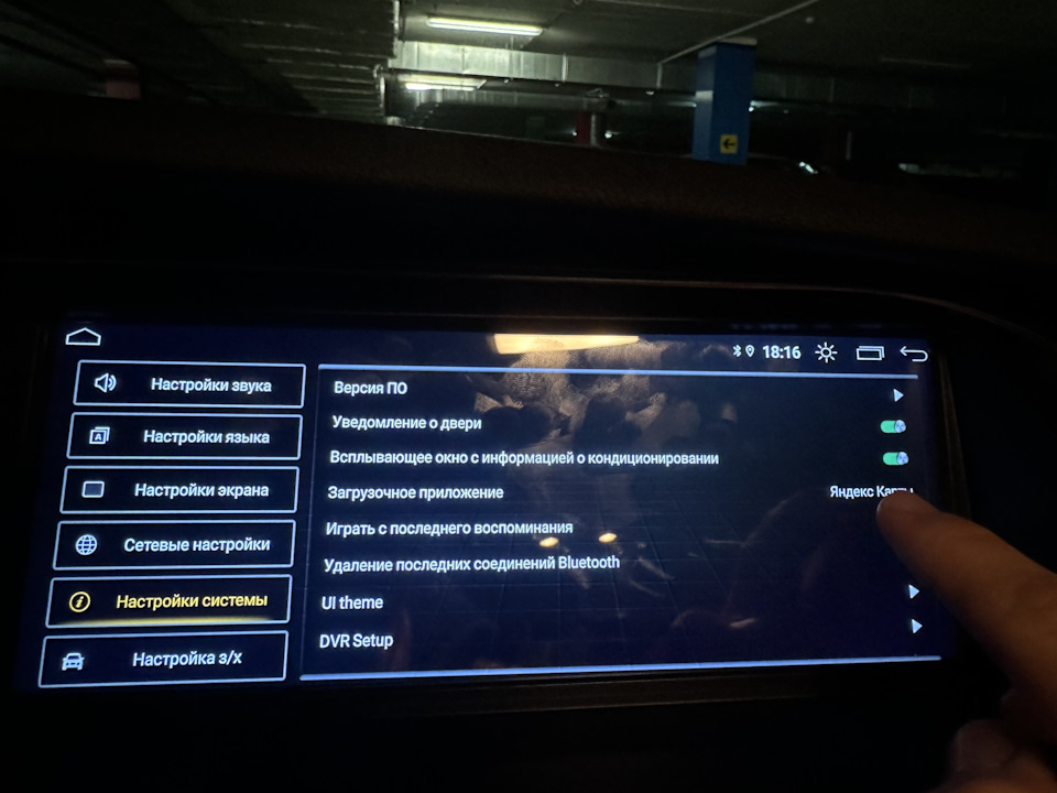

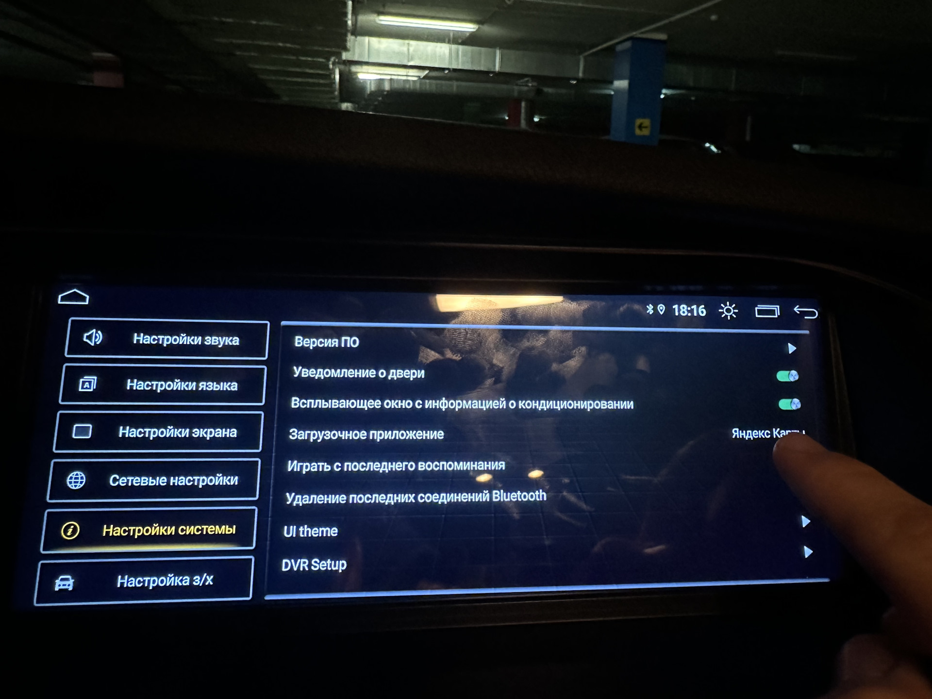

Как долго у тебя Яндекс навигатор загружается?
Я пользуюсь я.картами. Загружается очень быстро. Плюс я поставил это приложение на автозагрузку, чтобы при включении устройства оно сразу запускалось.
Ясно. Спасибо.
А что за приложение на автозагрузка?
И что это приложение убыстряет — можно подробности?
У меня Я карты грузятся ну очень медленно. Говорят из за того, что типа Я не легализовал установку своих приложений на эти планшеты от чего работают кривовато.
Сколько у вас в планшете оперативки?
У меня 8-ядерный процессор и 8Гб оперативки.
Автозагрузка — просто опция, которая есть там в настройках системы, с ходу сейчас не скажу где именно, как только включается зажигание и сам планшет, после этого у меня загружаются карты. Пока пристегнешься, то-сё, приложение карт готово к использованию

В настройках системы этот пункт про автозагрузку

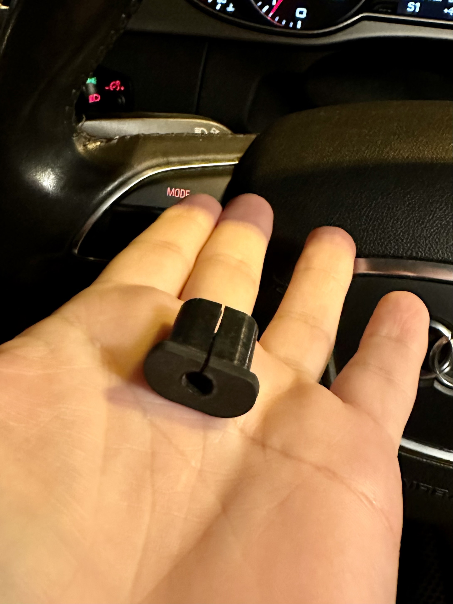

Так, что за резинку нашёл? Плохо, что фото не сделал. А так может коллективный разум и помог бы определить её.
Да вот такая хреновинка вылетела
Такой хреновины не знаю. Тем более в этом районе.
Сам свои накладки снимал и на работе ставлю на С8, С9 и В10. Не видел похожего.

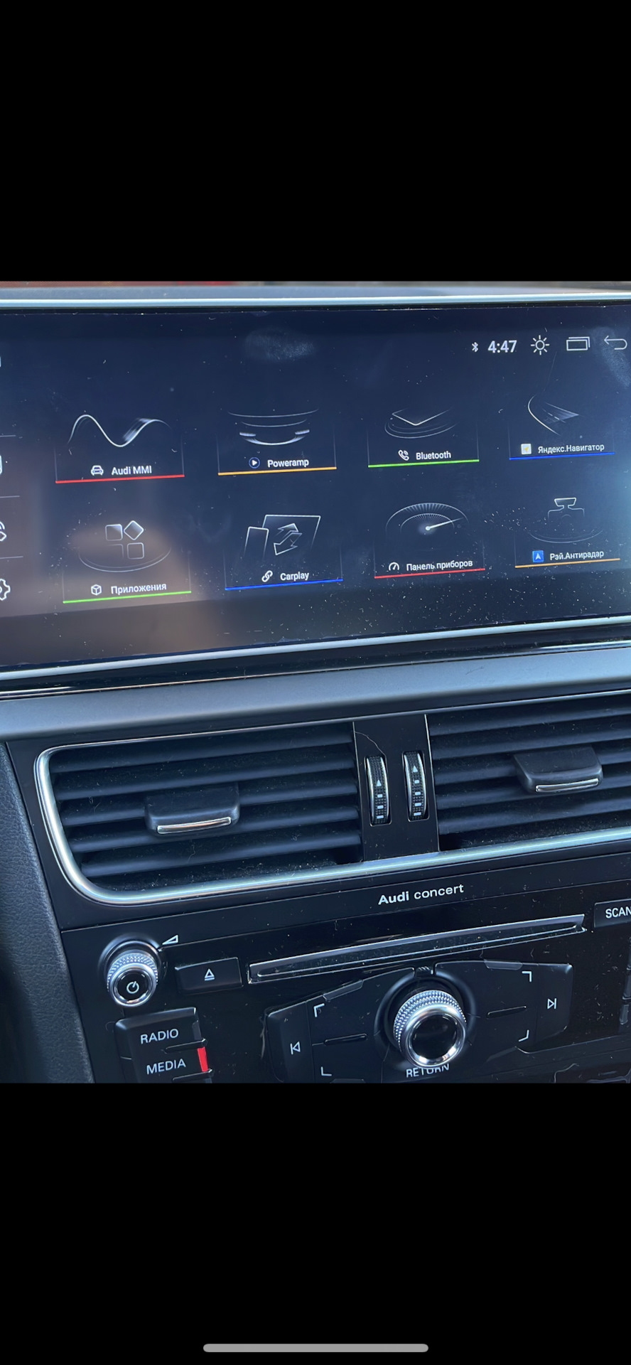

То что нужно от центрального дисплея!
Шикарно!

Подскажи пожалуйста как монетницу снять, на чем она держится? Можно ли её снять, не выдергивая всю панель?
Скорее всего не получится. Она крепится по бокам на 2 защелках (если память не изменяет). Т.е. чисто в теории если получится чем-то пролезть в щели по бокам и как-то нажать (внутрь к центру), то может получится
А панель тоже на защелках? Тянул-тянул, сильно дергать не рискнул)
Да, панель примерно на 6-8 железных клипсах. Лучше с правого края идти с помощью пластиковых распорок

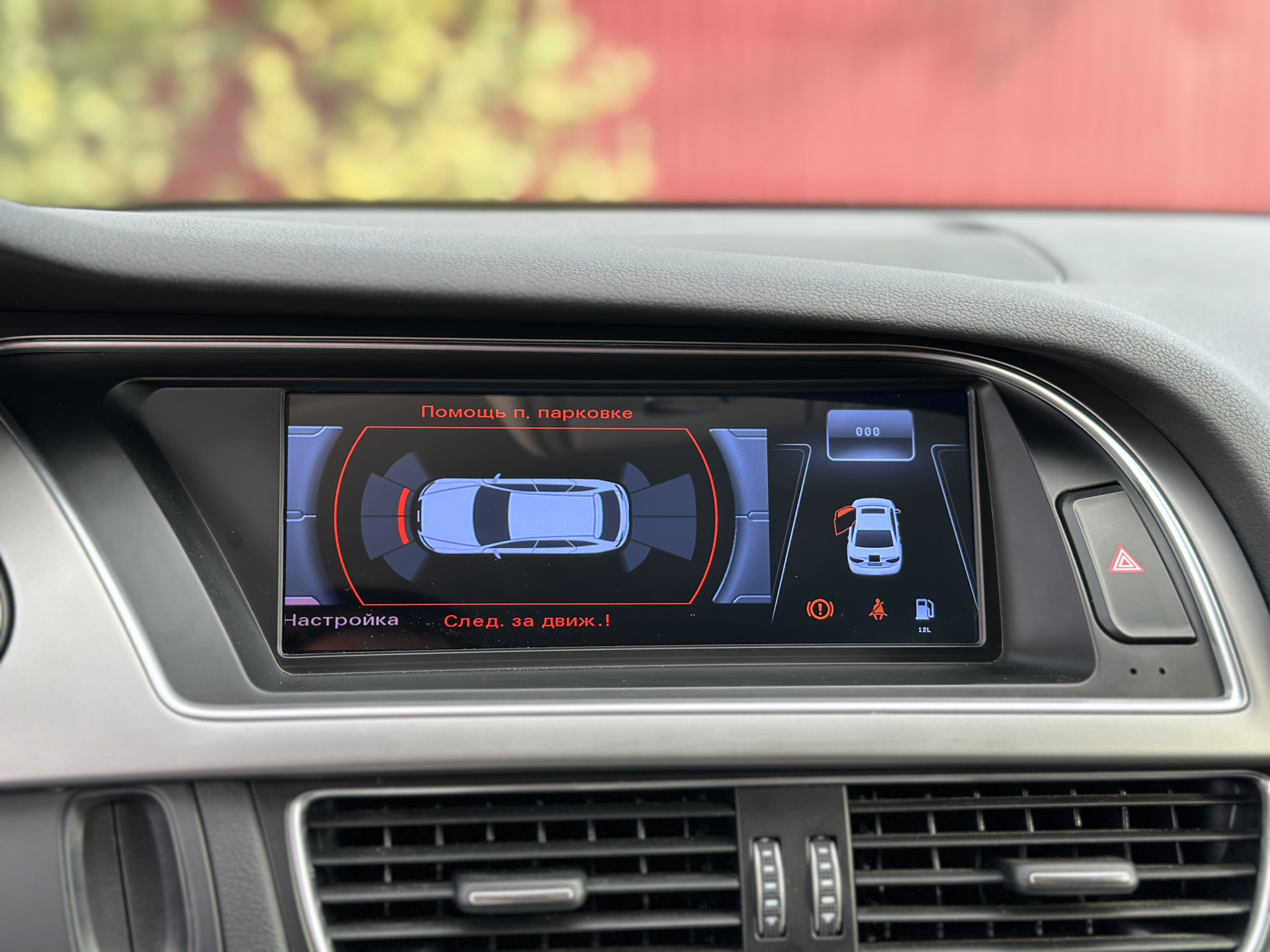

Уровень масла и т д выводит на экран?)
Такого не видел, скорее всего по-дефолту нет. Там любой экран реализован как отдельное приложение, есть, например, тахометр/спидометр на весь экран
По идее в домашнем меню должен быть пункт типа Car Info, и при его выборе должно выводиться изображение со штатного ГУ, где и масло, и батарея и всё остальное что было
Поищу
Посмотри пожалуйста) напиши потом обязательно очень интересно)
Посмотрел — такого приложения нет

Чётко 👍С руля управляется она?
Да, колесо слева переключает треки в я.музыке. Кнопка Голоса справа включает голосового ассистента. Громкость стандартно работает. Кнопка i/nav не работает, но она есть на новом отдельном блоке и запускает приложение карт
