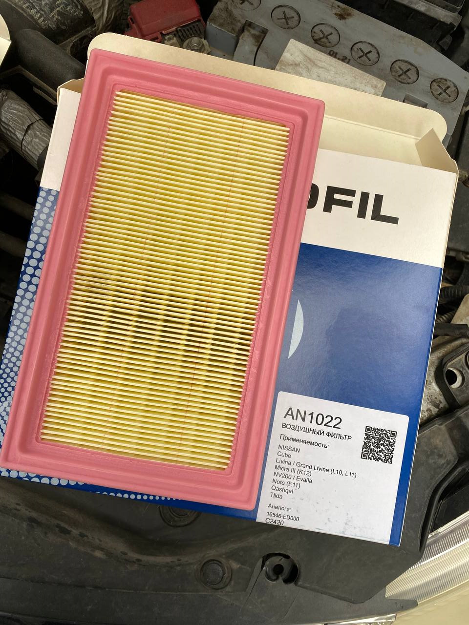

Затем уже был вопрос в новых фильтрах, выбрал достойный вариант с отличной ценой от Nordfil📌
Воздушный Фильтр Nordfil ( AN1022 ) -206 рублей

Фильтры двс надо правильные ставить. 1.Фильтр на Тииду изначально идёт с пропиткой, фильтрует лучше и степень его засранности очень хорошо видно в отличии от сухого.
2. На дешман фильтрах бывает уплотнительная резина на морозе в пластик превращается и слегка ужимается. От этого фильтр должным образом в коробе не фиксируется за счёт упругих свойств резины, появляется зазор, фильтр в коробе болтается и там все изнашивается от вибрации.
PS Наверно дешевле приобретать качественные фильтры, чем двигатели.

Фильтр японской может нулевик был, они маслом пропитываются специальным
Может быть, но я не стал его ставить, ведь у меня новый есть!)
"но он имел масляные пятна, поэтому я не стал его ставить" — это пропитка и фильтр как раз самый правильный. Нордфил неплох, но сухой ;)
Насчёт фильтров с пропиткой — есть такой нюанс, пятна масляные. Но мне пофиг, корпус фильтра мою перед установкой нового фильтра, и сам корпус мыл тоже. Ничего сложного нет.
Да и хрен с ними с этими пятнами, главное что оно помогает лучше фильтровать ;)
Правильно, когда бумага плохая, что надо делать? Пропитывать спец спреем))) все как в древнии времена)))
