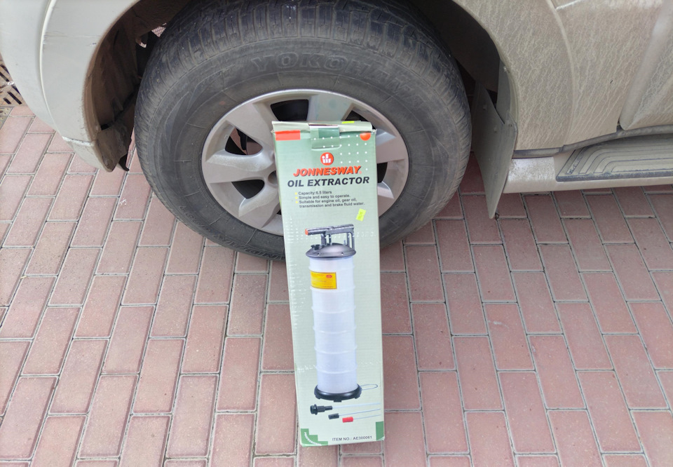

Тем более что у меня есть приобретённая для моего Москвича-401 www.drive2.ru/r/moskvich/401/597842/ и гидроцикла Sea-Doo GTS-90 www.drive2.ru/b/712672376994663463/ хреновина, которая называется "насос для откачки масла/для замены масла через щуп":
Почему хреновина ?
Да потому что в зависимости от интонации это слово может означать до 50 различных деталей и приспособлений, не ошибёшься.

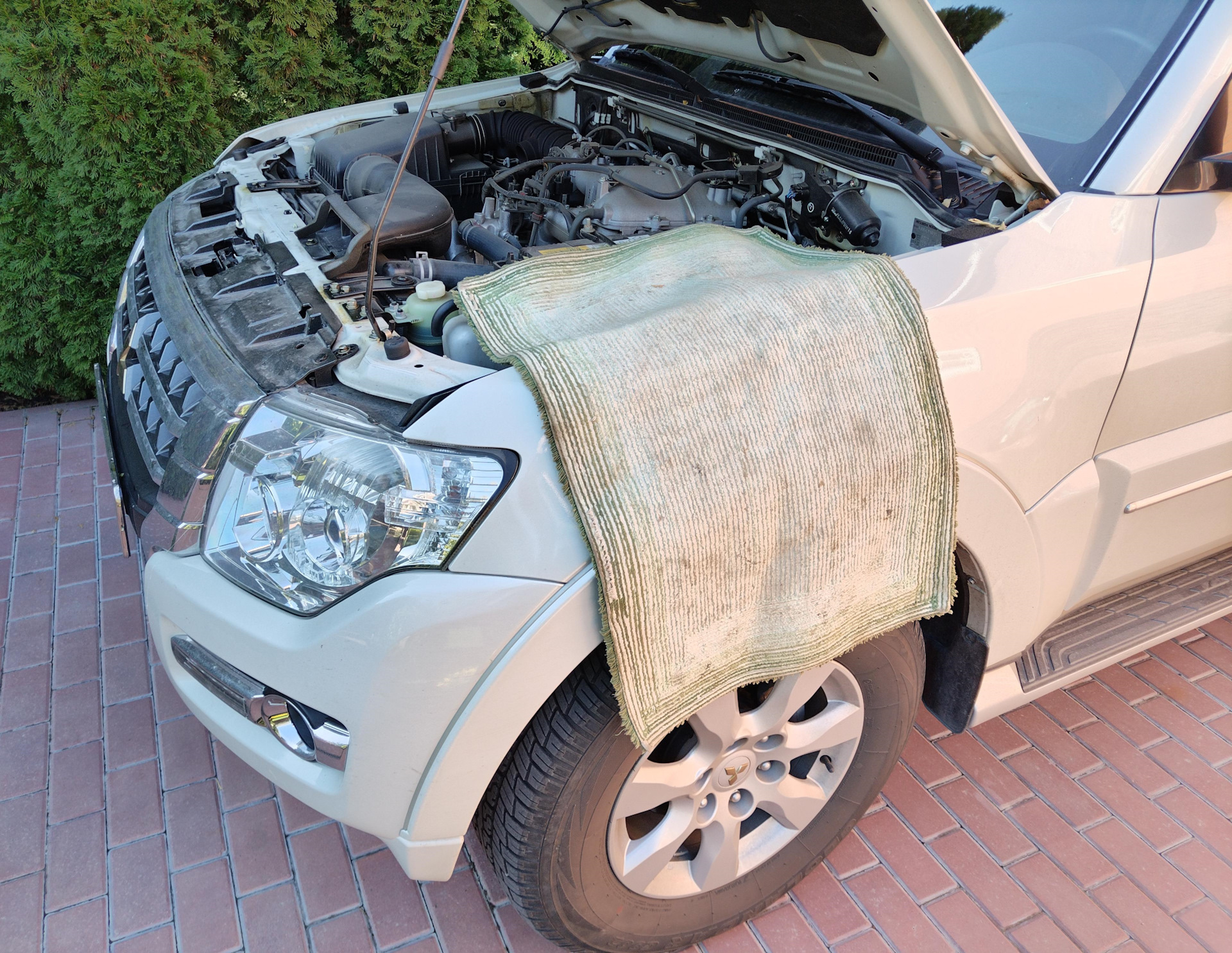

После небольшого прогрева двигателя (чтобы масло стало тёплое) набрасываю на крыло коврик мехом вовнутрь чтобы не поцарапать в процессе рукосуйства:

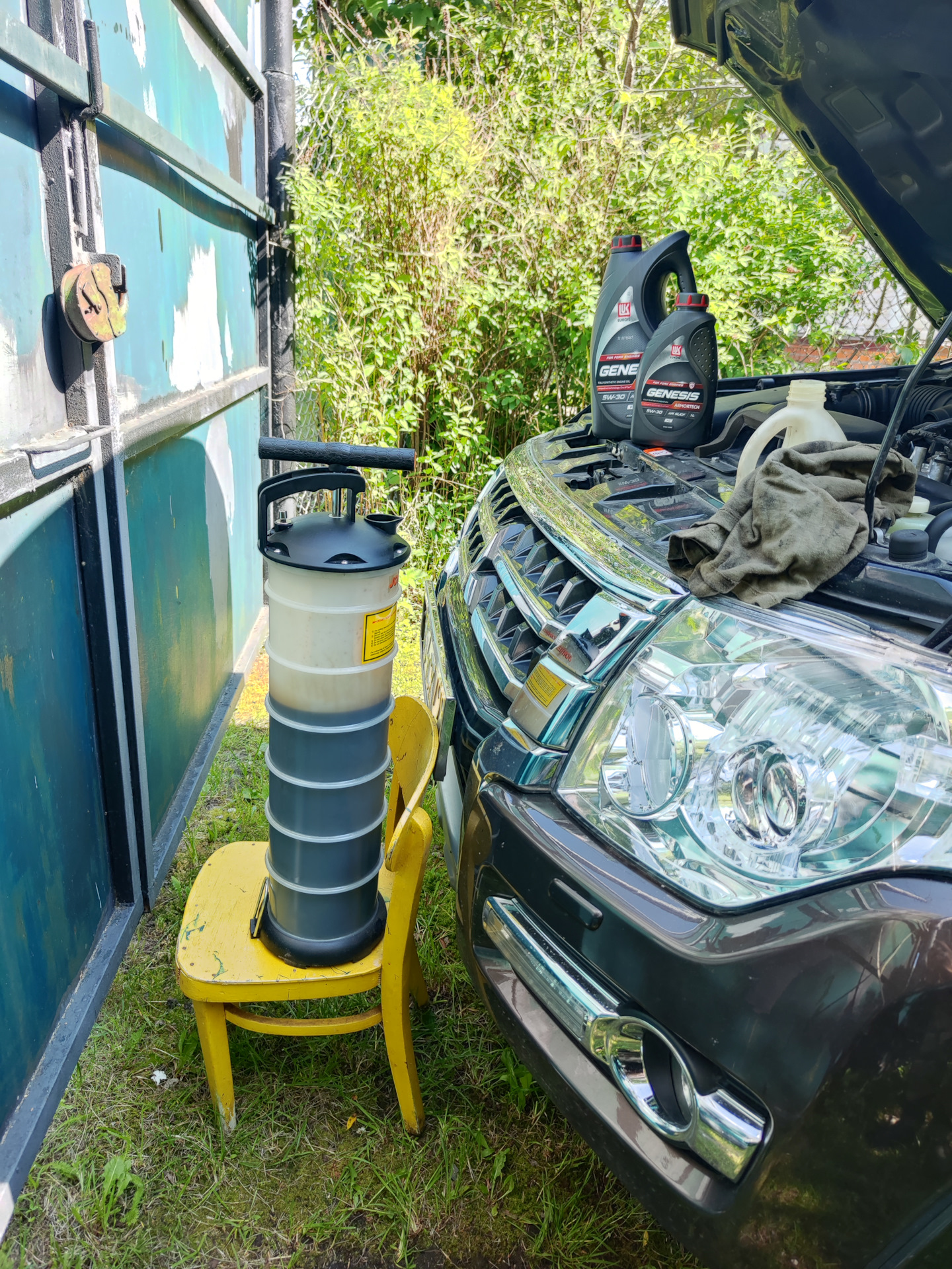

Вытаскиваю масляный щуп и вместо него вставляю впускной шланг от выкачивающего насоса.
Подкачиваю и минут за 5 всё масло выкачивается из картера:
Моторного масла выкачалось ~4,15 литра.
Вспомню что на ТО-0 после после замены масляного фильтра влезло ~4,3 литра.
Далее убираю выкачивающий насос и заливаю через воронку новое моторное масло Лукойл 5w30 JP чуть недоходя до верхней метки.
Ушло на всё-про всё минут так пятнадцать неспешного в удовольствие занятия ))
И всё, промежуточную замену масла сделал, ничего нигде не пролил и не накапал, всё чисто.
Отработанное моторное масло из выкачивающего насоса слил в канистру, по дороге на работу отдам ребятам в цеху которые используют её для тепловой пушки в холодное время.

У меня Джонсвей как видно на фото выкачивает примерно 4250мл и никакого электричества — полная автономность, всë как я люблю.
