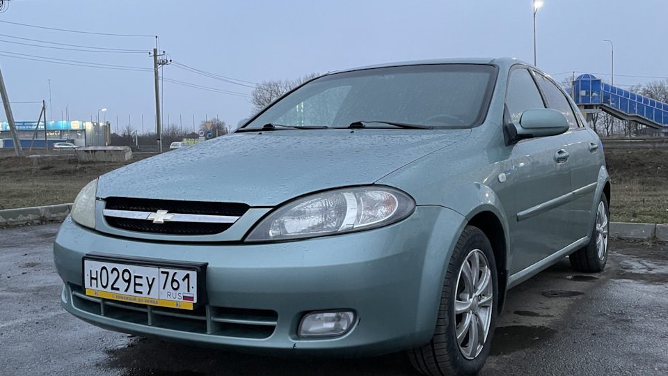

Лачеводы! Уже всю голову себе сломал, требуется замена комплекта сцепления! Валео на данный момент стоит от 12 до 14к, что-то уж очень больно по цене, есть ли хорошие аналоги с опытом эксплуатации по более демократичной цене? Ну и на десерт, может кто подскажет артикул заглушки на гайку заднего поводка дворника?)

Периодами педаль проваливается, приходится качать, да и схватывает в конце
Так это не сцепление тебе мозг е… Обрати внимание на главный цилиндр сцепления 😉
Да он сухой вроде, какие еще у него симптомы могут быть?
Летом брал ориг 3400 главный цилиндр. Есть аналоги они дешевле. Бывает такое что течи нет а главный цилиндр парит мозг. Обрати внимание на него
Тут уже столько было советчиков про замену главного, да и себе меняли, и радовались один день, а в итоге меняли рабочий. Симптомы у человека не главного, тот по другому накрывается.

Когда накрывается главный, то при резком нажатии всё нормально, а если педаль давить плавно и медленно, то педаль просто дойдёт до пола, а у тебя, если жидкость не уходит, то просто рабочий цилиндр подсасывает воздух.

Смотри на уровень тормозной жидкости, на подтеки между коробкой и двигателем, если есть то это выжимной, вокруг главного цилиндра посмотри, на предмет подтеков

Главный цилиндр сцепления в Лачетти очень долго ходит, бывает конечно, но чаще это рабочий, а по симптомам, у человека это и есть.

Да в 99 случаях, виноват выжимной, или течёт, или воздух подсасывает, на что у автора и похоже. Хотя тут много про выжимной и пишут, так это здесь, на самом деле неисправность выжимного, течь, или подсос воздуха, неисправность довольно редкая, как правило выжимной ходит до замены самого сцепления, поэтому я и пишу, что если накрылся выжимной это не повод переделывать на древнюю систему с вилкой и внешним цилиндром, там свои слабые места и коробку всё равно приходиться снимать.

У меня проваливалась педаль после ночи, 1-2 качка помогали, при минусе в начале поездки бывало схватывала в самом начале и резко. Я тоже начал с замены сцепления с выжимным, стало лучше но всё не пропало, приходилось один раз по утрам качнуть сцепление. После замены цилиндра всё стало хорошо. Можно начать с цилиндра и если не поможет, тогда замена сцепления. Так начальные вложения будут меньше, цилиндр сцепления, аналог, можно взять в пределах 2-3 тысяч.

Даже если я завтра поеду в сервис поменяю главный цилиндр, то сразу я не пойду ушла проблема или нет, у меня педаль провалилась на той неделе на половину, пару дней повыпендривалась, а сейчас все в норме! Вот как это объяснить?
Просто рабочий прокачался, воздух ушел наверх. Когда симптомы повторятся, это обычно происходит, когда по трассе едешь и долго не переключаешся, вот когда у тебя педаль опять провалится, надо просто, прокачать сцепление, но помощник нужен, ключ на 10 для штуцера и ключ на 19, чтобы тройник держать, если проблема в рабочем, то там обязательно будет воздух и педаль сразу появится. Тогда точно рабочий цилиндр подсасывает воздух, ну или просто если долго качать педаль, но не очень быстро и она становится всё лучше и лучше, диагноз тот же самый. У главного совсем другие симптомы, он или течёт в салон, но при этом работает, или перепускает, тогда даже при нажатии, передача вкключится, но если сцепление не отпускать, то машинв сама поедет, как на автомате. А если уж там манжете совсем хана, то педаль при плавном нажатии просто будет уходить до пола, и не будет, такого, что сегодня нет, а завтра есть. Если главный перепускает, это раз и навсегда.
