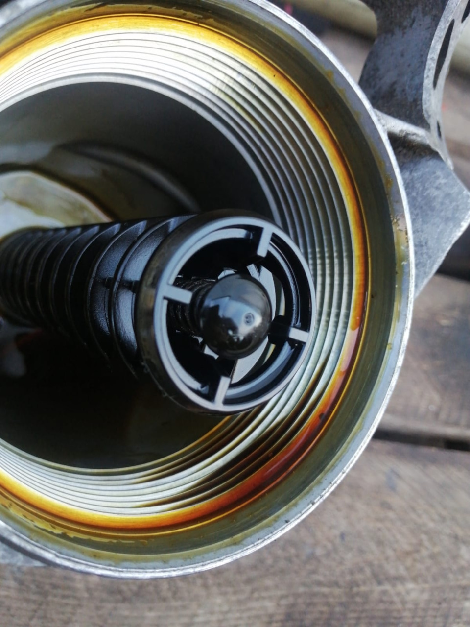

Назову так этот пост, потому что после всех проделаных работ машина сможет как минимум проехать столько же без поломок, расходуя только фильтра и масло (надеюсь на это).
Стояла задача:
Привести в около идеальное техническое состояние!
Тех задание:

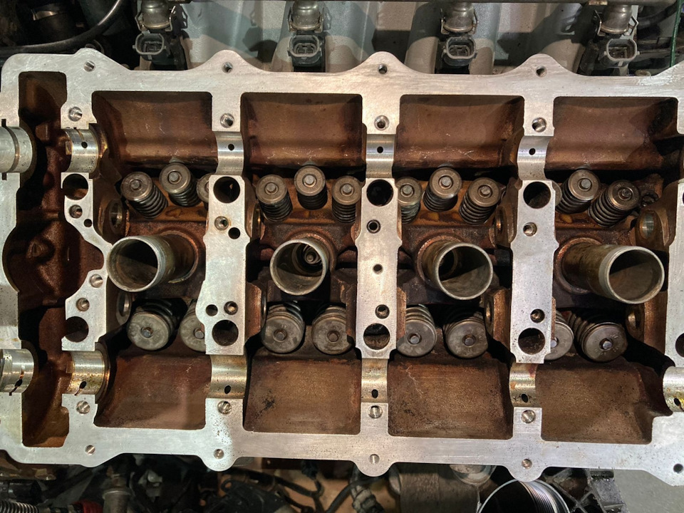

1. Снятие мотора/коробки
2. Полная дефектовка с максимальным разбором
3. Замена всякого колхоза сделанного прошлыми владельцами (крепеж и т.п.)
Как итог:
После 2,5 месячного крапотливого труда лучшего мастера РФ по фаетонам было сделано:

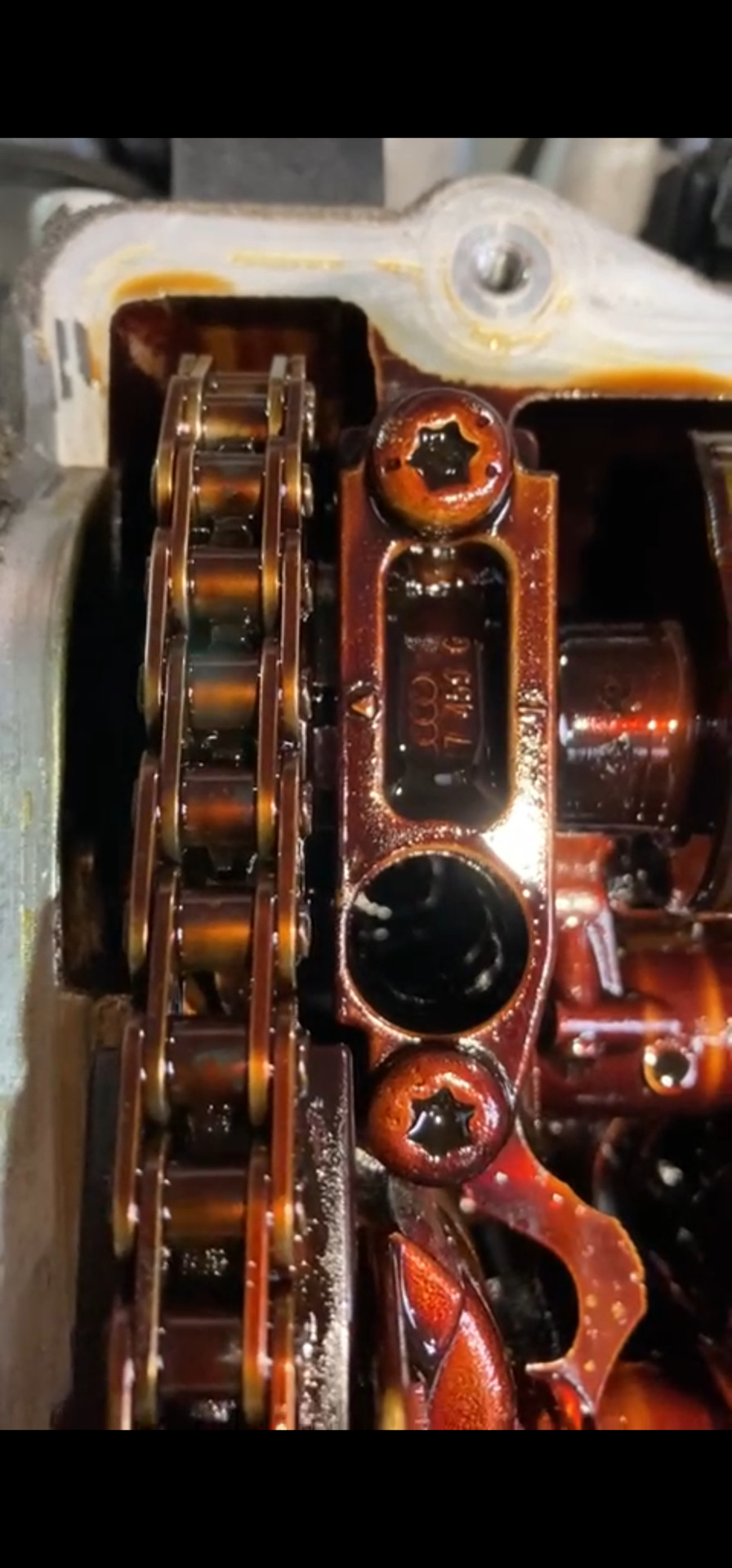

— Ультразвуковая чистка залежей масла и лака (из-за отсутствия мембраны на корпусе масл. Кронштейна)

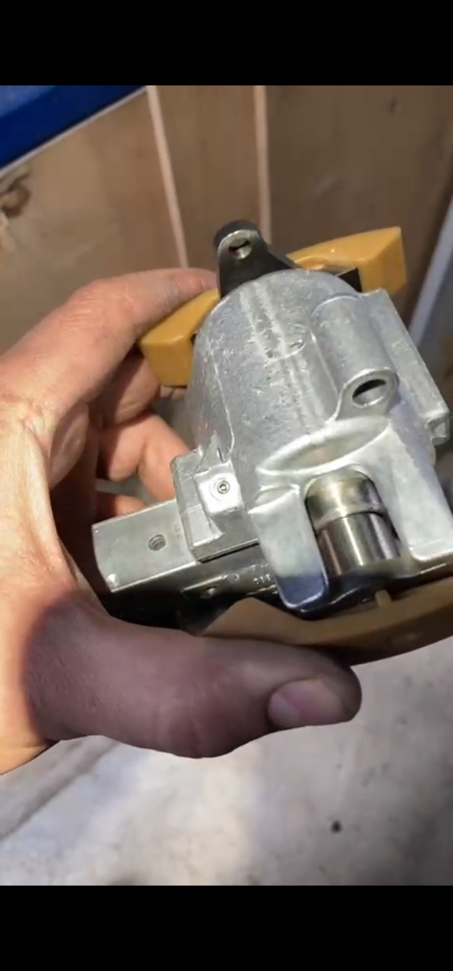

— Новые натежители цепей
— Новые звезды распредвалов/проточка распредвалов
— Новые цепи
— Пескоструй/покраска клапанных крышек
— Заправка кондиционера
— Замена корпуса кронштейна масляного фильтра в сборе с теплообменником коробки
— Замена роликов
— Замена китайского генератора на оригинальный
— Проверка задиров ЦПГ (всё отлично)

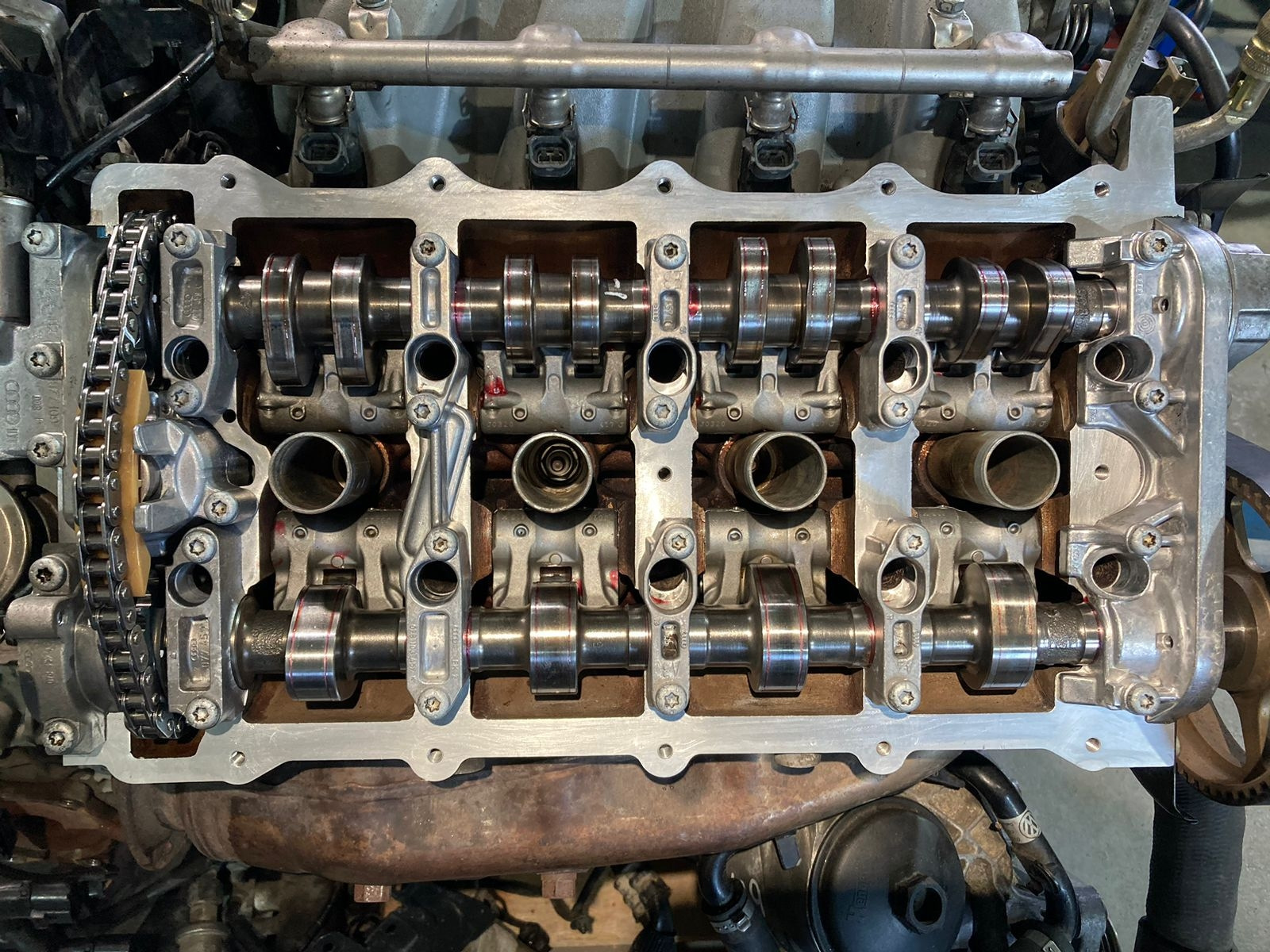

— Очистка от грязи и отложений в головках гбц

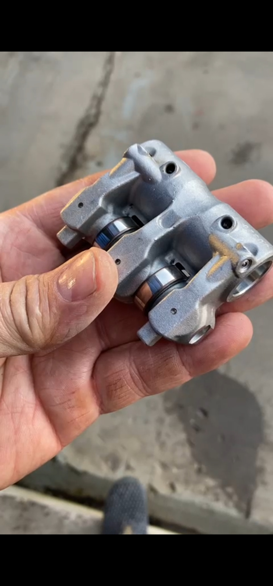

— Снятие, установка рокеров двух голов
— Уплотнительные кольца валов рокеров
— Ультразвуковая очистка рокеров и гидрокомпенсаторов двух голов
— Промывка радиаторов, сборка, разборка кассет
— Замена подшипников одного вентилятора
— Переборка двух полуосей оригинальными з/ч
— Саморезы новые, 21 шт
— Клипсы саморезов, 9шт
— 4 болта с шайбой в защиту
— 3 пластиковые клипсы в бампер
— Восстановление шланга омывателей фар
— Моторчик омывателей фар
— Замена металлических закладных на телевизоре
— Откручивание болтов рейки, прогон резьбы метчиком и леркой, смазка
— Замена задних тормозных дисков и колодок на новые
— Установка расширенного дерева на центральных стойках
— Установка расширенного дерева на 4 х дверях
— Замена стекла передней правой двери (ориг бу+ полировка)
— Ремонт доводчика передней правой двери
— Разработка и смазывание механизма стеклоподъемника правой задней двери
— Замена стекла правой задней двери (ориг бу+полировка)
— Регулировка, занижение пневмоподвески на 1см
— Балансировка 4х колес
— Компьютерная диагностика
— Регулировка кардана
— Замена всех тех жидкостей/фильтров на новые
Мог что-то упустить, буду добавлять позже.

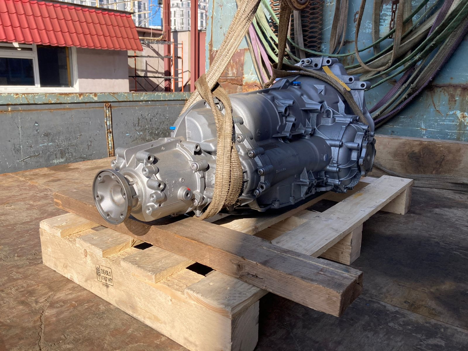

И вишенкой на торте! это была абсолютно новая заводская акпп в сборе с завода zf 6hp19
Фото все не в попад будут, но суть ясна.
P.s За машиной ездил сам в СПБ чтобы по дороге всё протестировать, всё супер! Уже в Сочи, на днях поедем на обновление керамики и наведения лоска)
