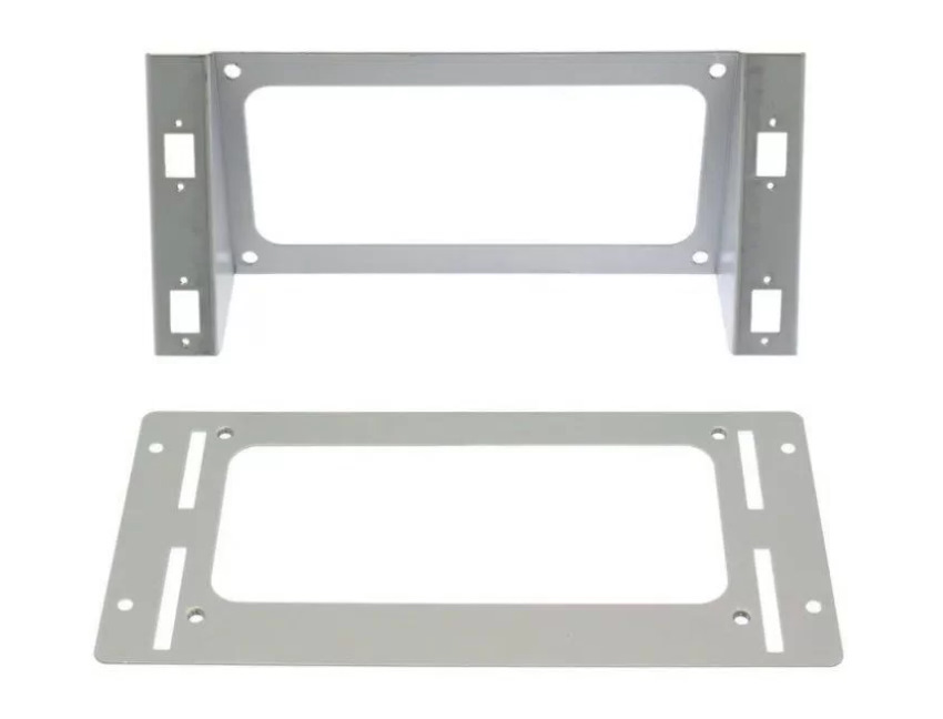

Так как ожидаемого результата я не получил от обычных "балалаек", был соблазн установки планшета TEYES на DSP процессоре, НО у нас в Т5х есть проблема — это сильный наклон панели.
Вот уж не думал что переходную рамку буду так долго искать и подбирать. На просторах АВИТО нашел человека который предлагал и позиционировал рамку которая была у него именно на Т5й Транспортёр. Заказал, оплатил, пришла.
Начал ставить, а она не "лезет". Оказалось, что необходимо подпиливать по бокам панель. Срезал всё "Лишнее", но как-то всё равно не становиться она идеально.
Итог рамок на ТРАНСПОРТЁР — ПЕРЕХОДНЫХ РАМОК НЕТ, а то, что некоторые хитрецы за низ выдают это рамка от Мультивэна 2003-2009 годов. Имея МНОГО терпения подогнать всё же получилось.
Результат: голова TEYES CC3 4/64 + CUN BUS Rizen установлены. 9" максимально возможный размер!
Наклоном и следовательно обзорностью я доволен (засветов от солнца нет)
По CAN линии траектории поворота руля работают, температура и напряжения бортовой сети отображаются.
Открытие дверей, включение задней передачи и кондея не видит :(

Приветствую. Как рамку ставил?

У меня от машины выходит проводка euroiso, а в ней отсутсвует в принципе два контакта, нужных для работы can модуля — can- и can+ — это витая пара — её можно взять от машины в проводке двери, приборной панели и т.д . Думаю запираться и все будет работать . Бывает еще разьем quadlock- в него, по идее, выводятся провода can-+

Да рамок на наши панели нет, только напильником дорабатывать что предполагают)
