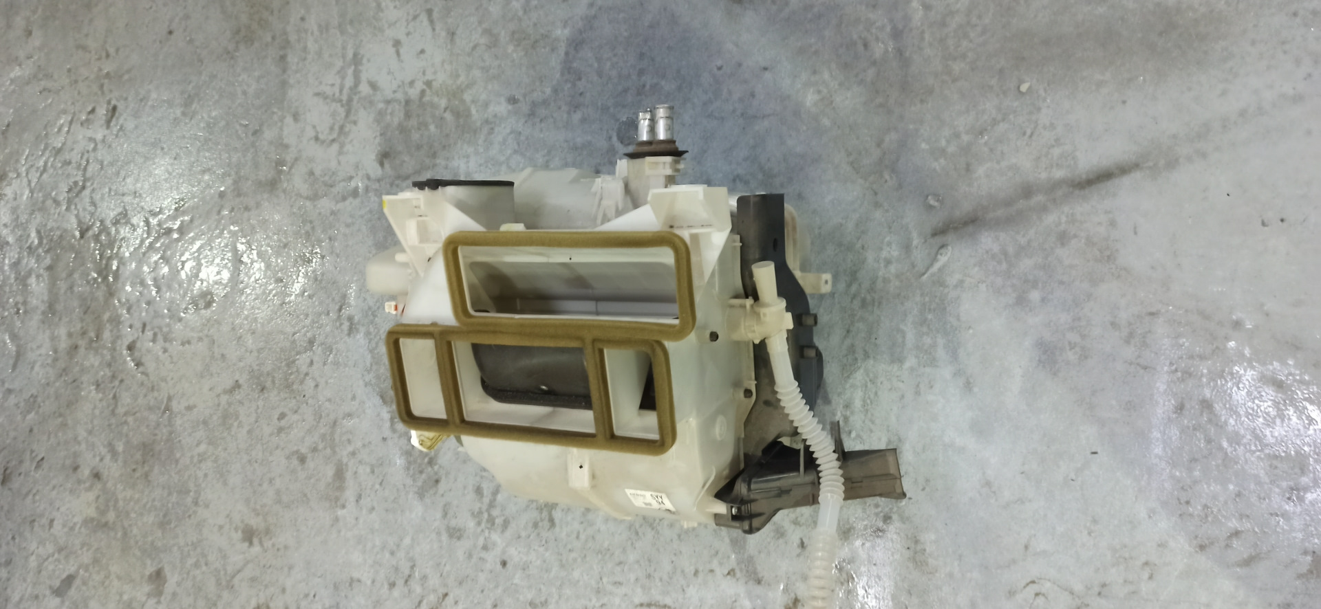

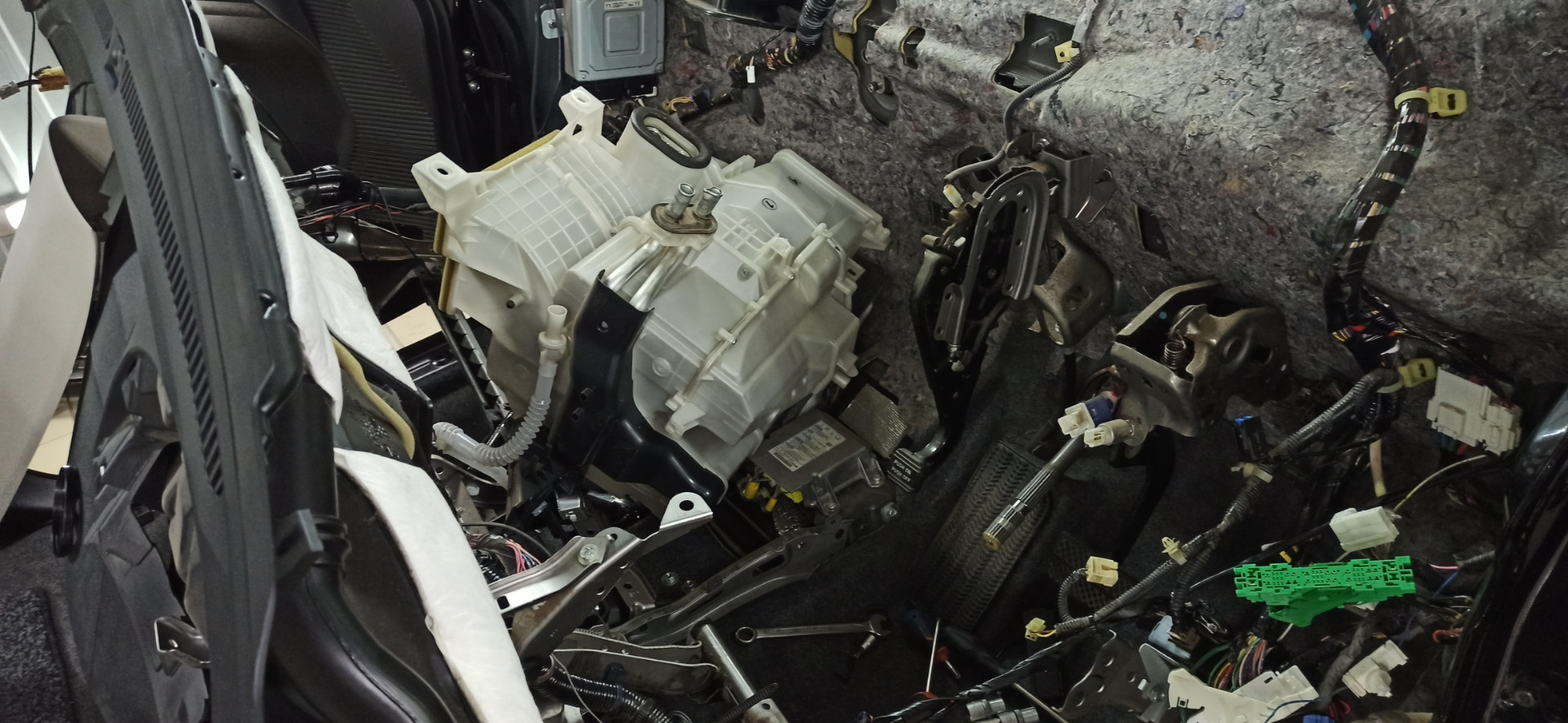

Решил перед наступлением холодов заменить радиатор печки т. к. слева дуло холодом и промывка и замена антифриза не помогла.Купил контрактный радиатор от инсайта, один в один, заодно и хорошенько промыл его. Старый разрезал ради интереса, был забит напроч. Разбор и снятие заняло 3.5 часа, а сборка 4.В итоге печка жарит!

А я без разбора менял… получилось намного быстрее
Ну я че то заморочился, не нашёл информации и всё разобрал)
Да я тупо обрезал старый и новый так же, поставил на шланги и хомуты
Просто вспомнил как на первом фите панель снимал …и подумал…да ну его нах…
А ну что на GD фитах так делают это я в курсе) да че то не охото так было делать, поэтому и заморочился с полной заменой

Вот так знакомый делает перед каждой зимой
Сильно 🤝
Капец чем его забило
Вот так мне помыли систему охлаждения перед заменой антифриза, химия вся осела в радиаторе
Да уж жесть лучше бы тогда совсем не мыли
Да его в любом случае надо было менять, как только с Японии приехал весной сразу заметил что слева дует холодом, а промывки это всё ерунда, проходили, только замена, либо разрезать и шомпалить, потом заваривать, а смысл если он стоит 1600)
Ну да согласен
