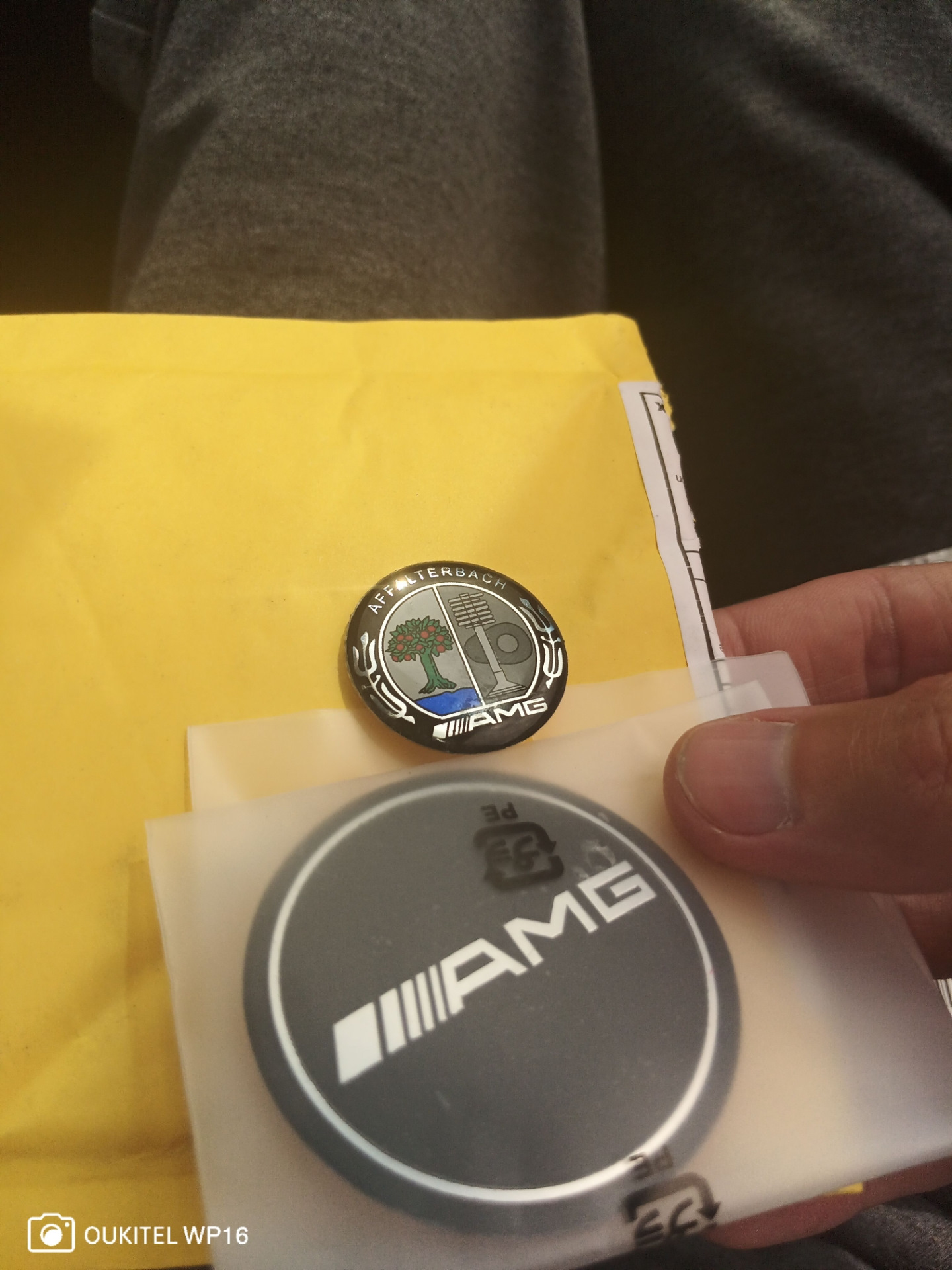

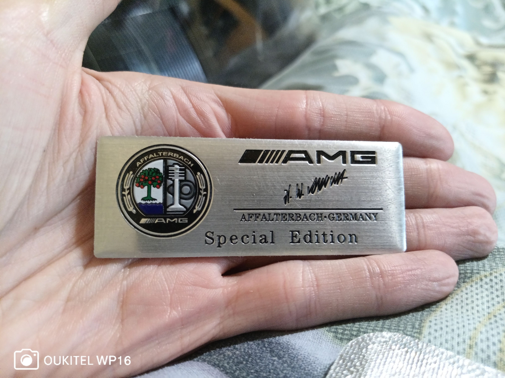

В серединке не нравилась эмблема

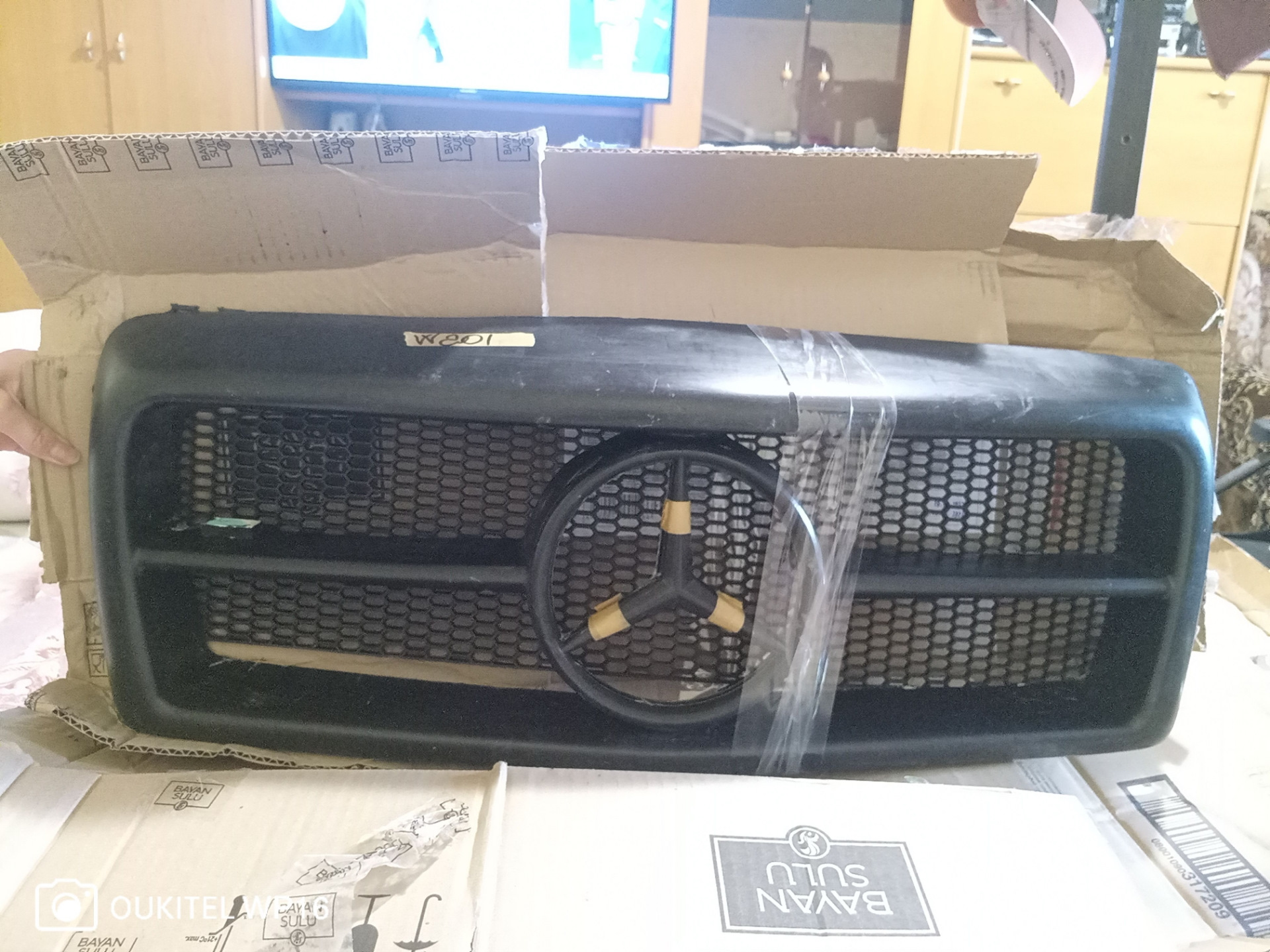

Почему копии всё просто, оригинал не найти днём с огнём да и ценник не подъёмный всё равно будет.

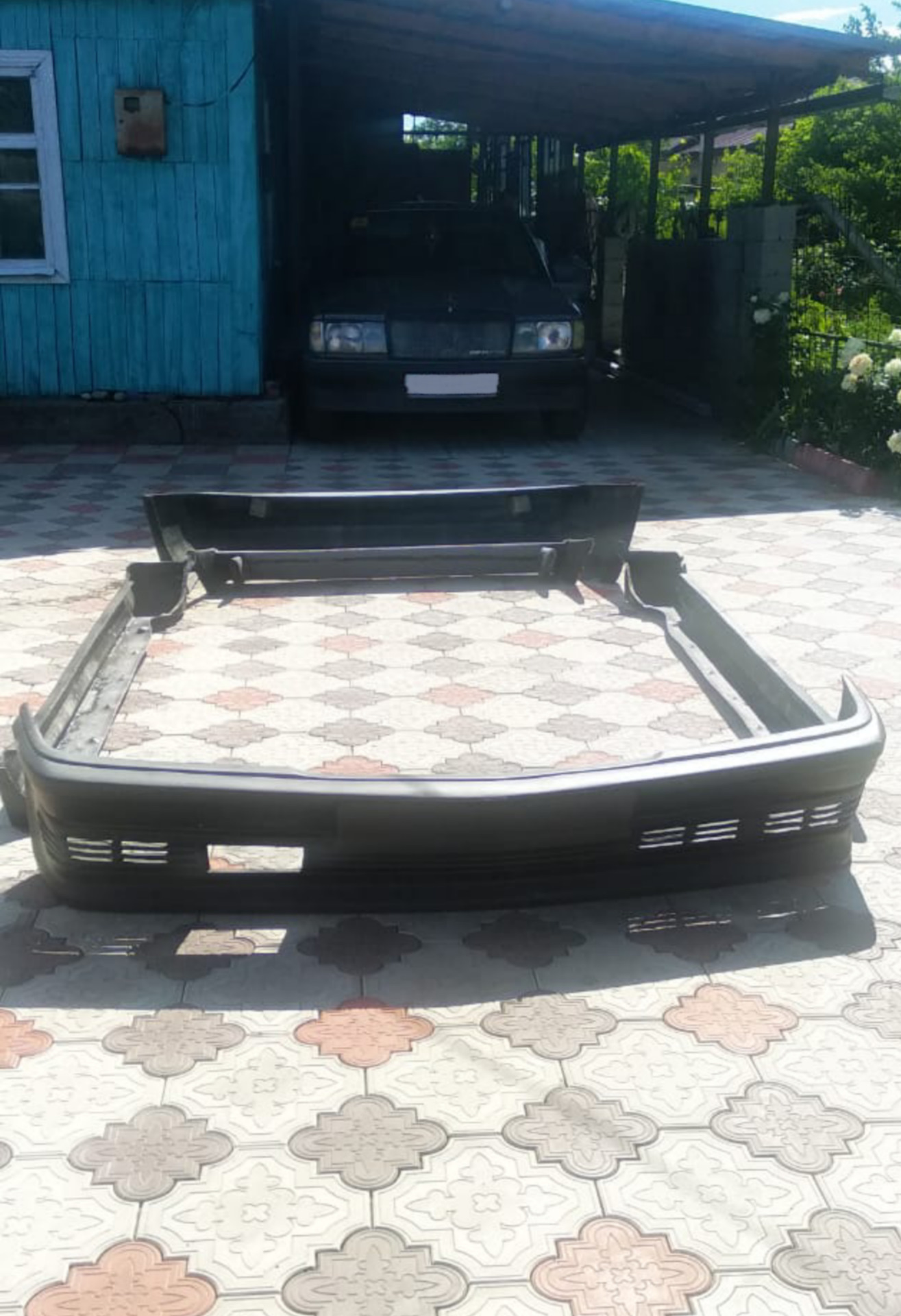

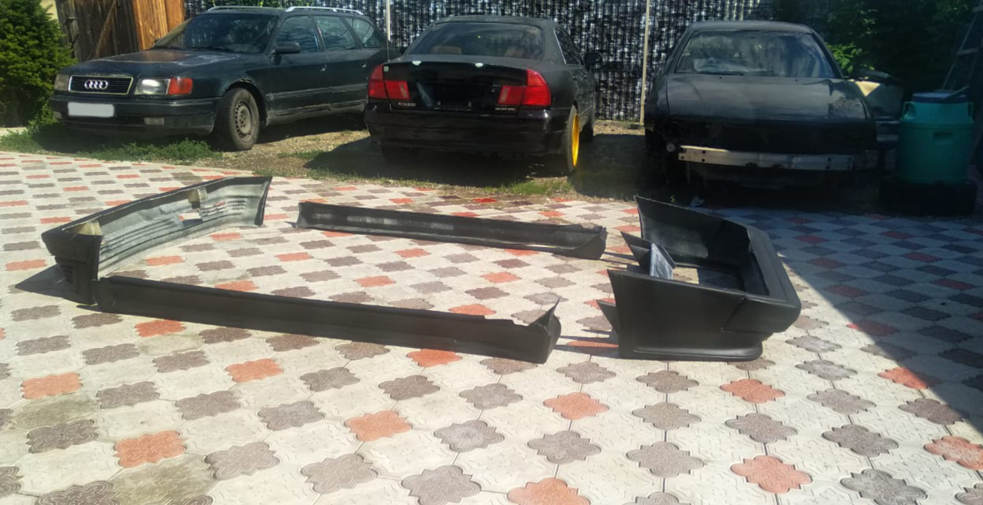

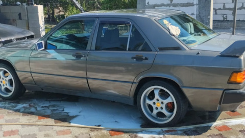

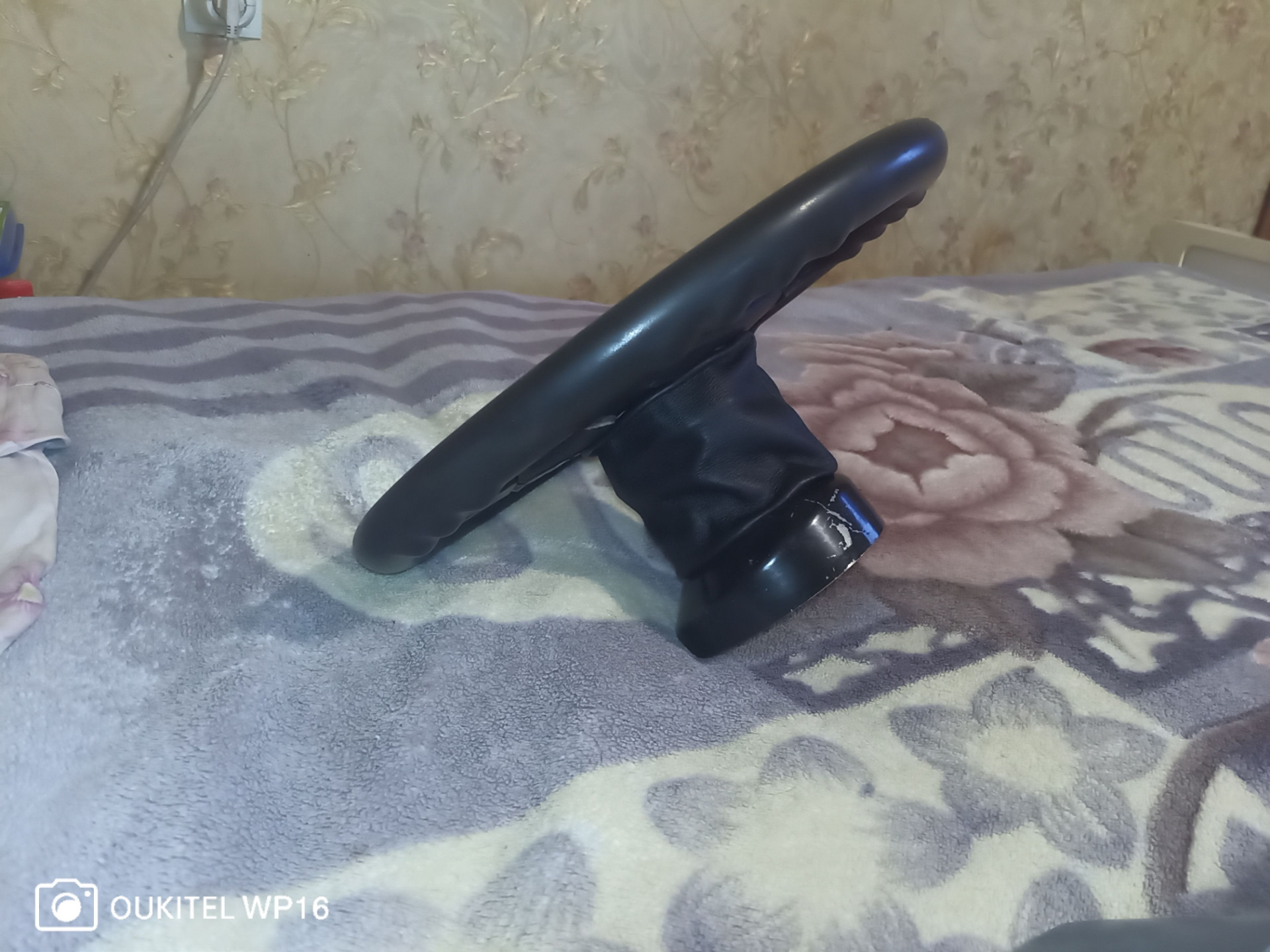

На вопрос самый распространённый про обвес "как он?" Отвечу: он ужасен, всё криво, всё косо, ничего по крепёжкам не подходит, доработок до более менее вменяемого состояния будет просто уйма и вряд-ли кто-то за это возьмётся даже за деньги подогнать.
Поэтому расчитывать надо только на свои руки которые должны расти из плеч.

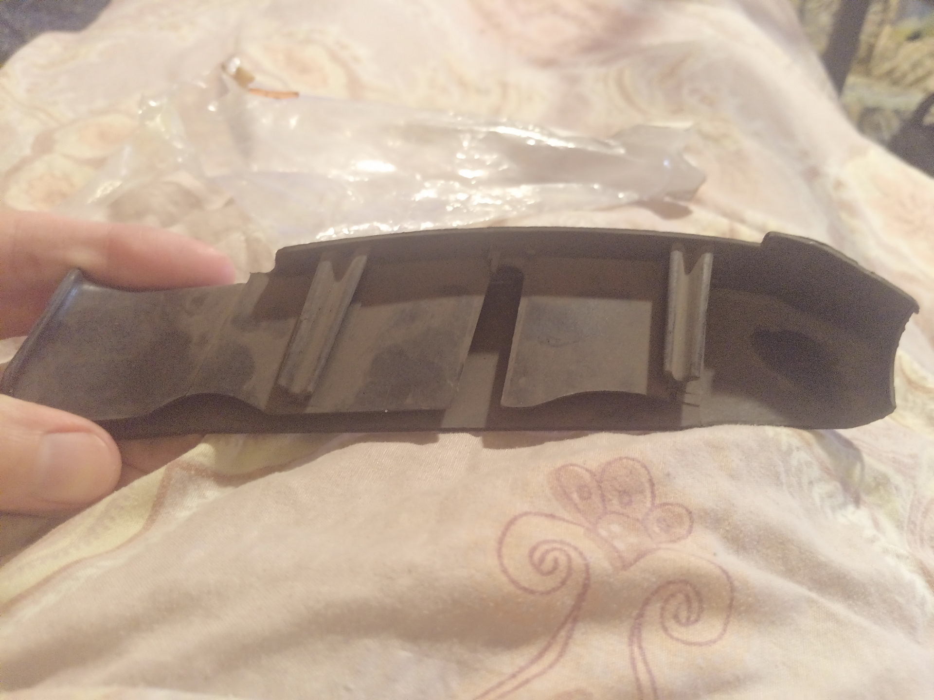

Например спойлер был вообще не пропорционален, пришлось где-то распиливать, подгонять, склеивать, где-то карбон шпаклёвка подровняла неровности, креплений не было, изготавливал из шпилек, просверливал стойки и вклеивал эпоксидкой с волокном чтобы это всё было похоже на более менее адекватное изделие и не слетело на позади едущий майбах ни в коем случае.

О даааа, волосяные реплики это из разряда жесткого секаса, без трусов так сказать, по взрослому. Я свой эво1 намучился до потери пульса))))
Ну вот и я так же.
Я два месяца спойлер этот мурыжил исправлял.🤦♂️
Можно было с нуля слепить ровнее и лучше.
Полка волной идёт, верхняя накладка кривая была до ужаса, ухо правое жирное а левое тощее было и это было ой как видно, пришлось распиливать и подгонять чтобы было одинаково.
А их вот эти вот отметки ммм вкуснятина, куда как бы должны строительные саморезы вкрутиться в стекловолокно толщиной в 2 мм и каким-то образом там держаться.😄
Дак вот пришлось в самой полке спойлера сверлить, заливать чтобы болты были в тоннели и не было отверстий в спойлер через которые вода бы просто затекала бы вовнутрь, на верхней накладке заливал и делал по типу ввёртышей, чтобы это была не разово съёмная деталь.
Крепёжки на ноги делал из шпилек, снял резьбу и загнул Г образной формой, вставил вовнутрь и там волокном с эпоксидкой залил их, чтобы торчали только части с резьбой.
Веселуха та ещё, да ещё и за эту заготовку заплатить надо чтобы так "повеселиться".😄
