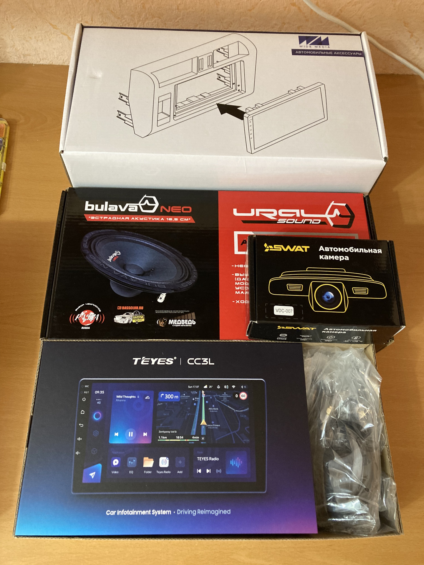

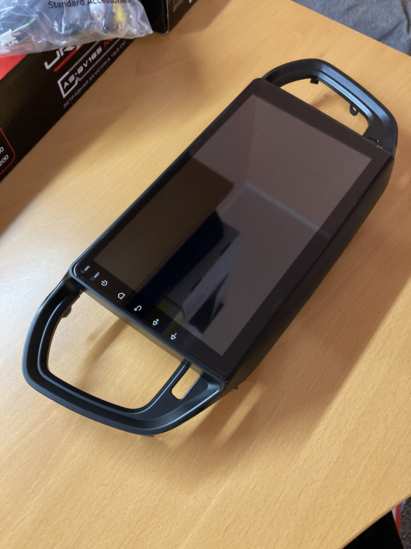

Наконец-то пришли все компоненты для замены штатной магнитолы, и я уже сорвался к установщику с которым был уговор сегодня это чудо чудное установить, но что то пошло не так, и мастер не смог, ничего подумал я, тогда сам поставлю, и так, расскажу что к чему и по чём.

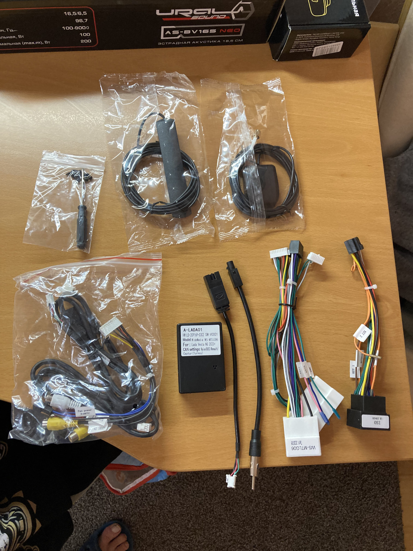

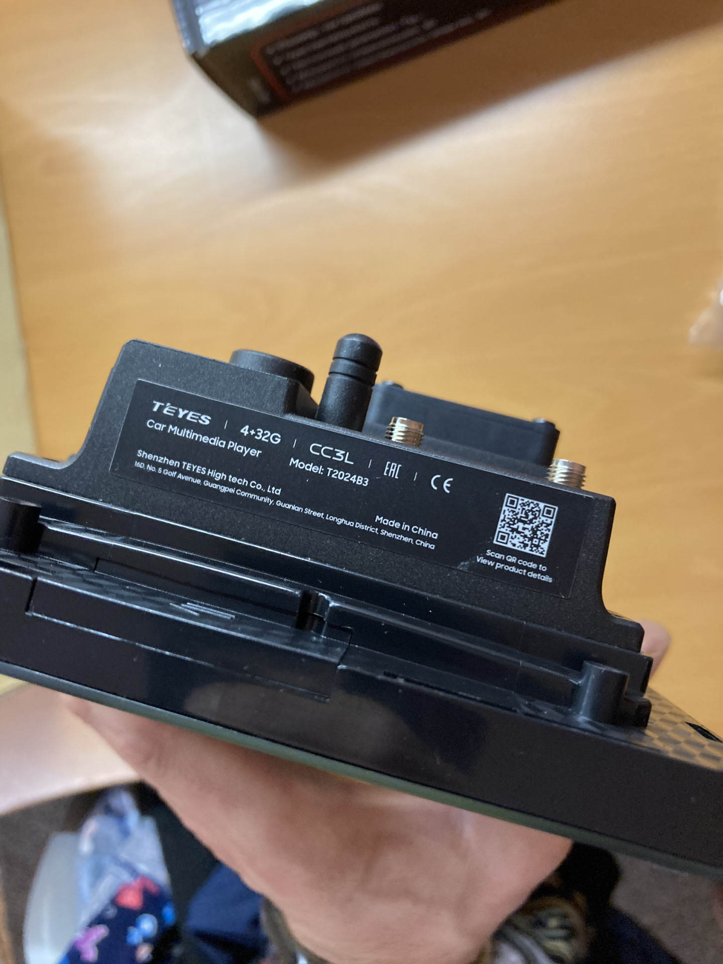

1. Магнитола Teyes CC3L 4/32 Gb, 9" обошлась в 17.000, покупал на озоне
2. Комплект для установки, а именно рамка, канбас, проводка, покупал так же на озоне, обошлось со скидками в 7.300
Цена действительно безумная, но другого варианта не нашёл, искал долго.
3. Камера заднего вида SWAT, брал всё там же, озон, стоила 1.500

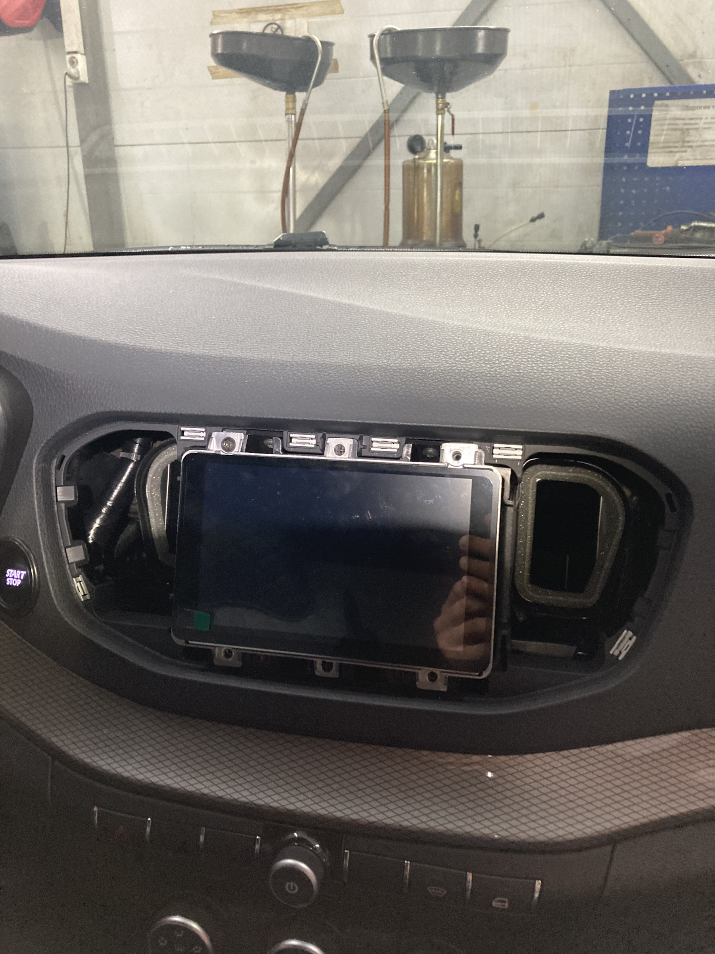

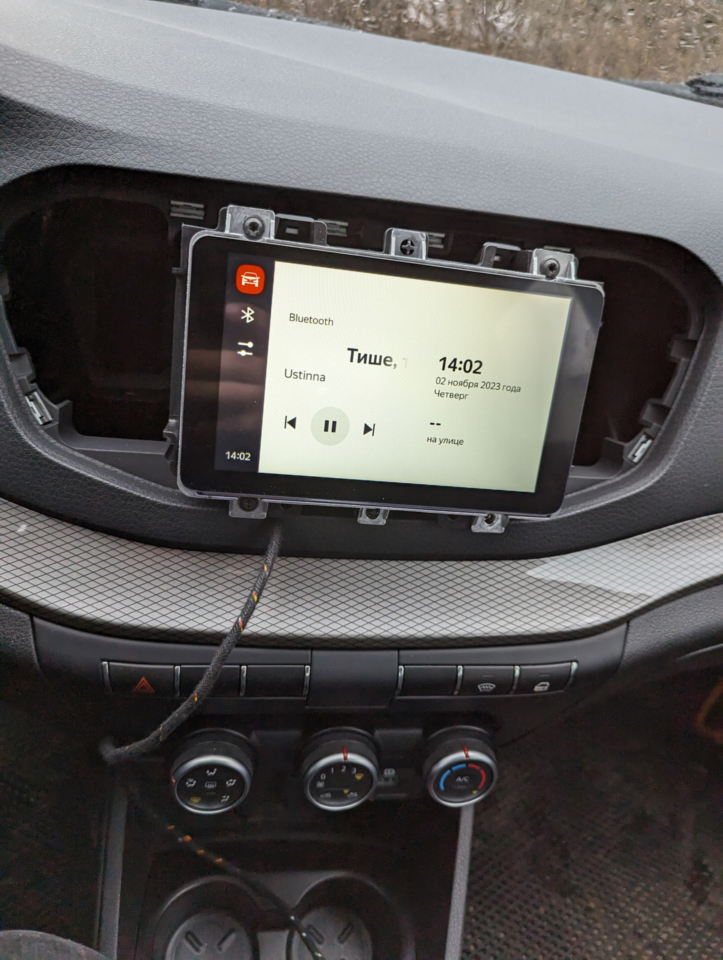

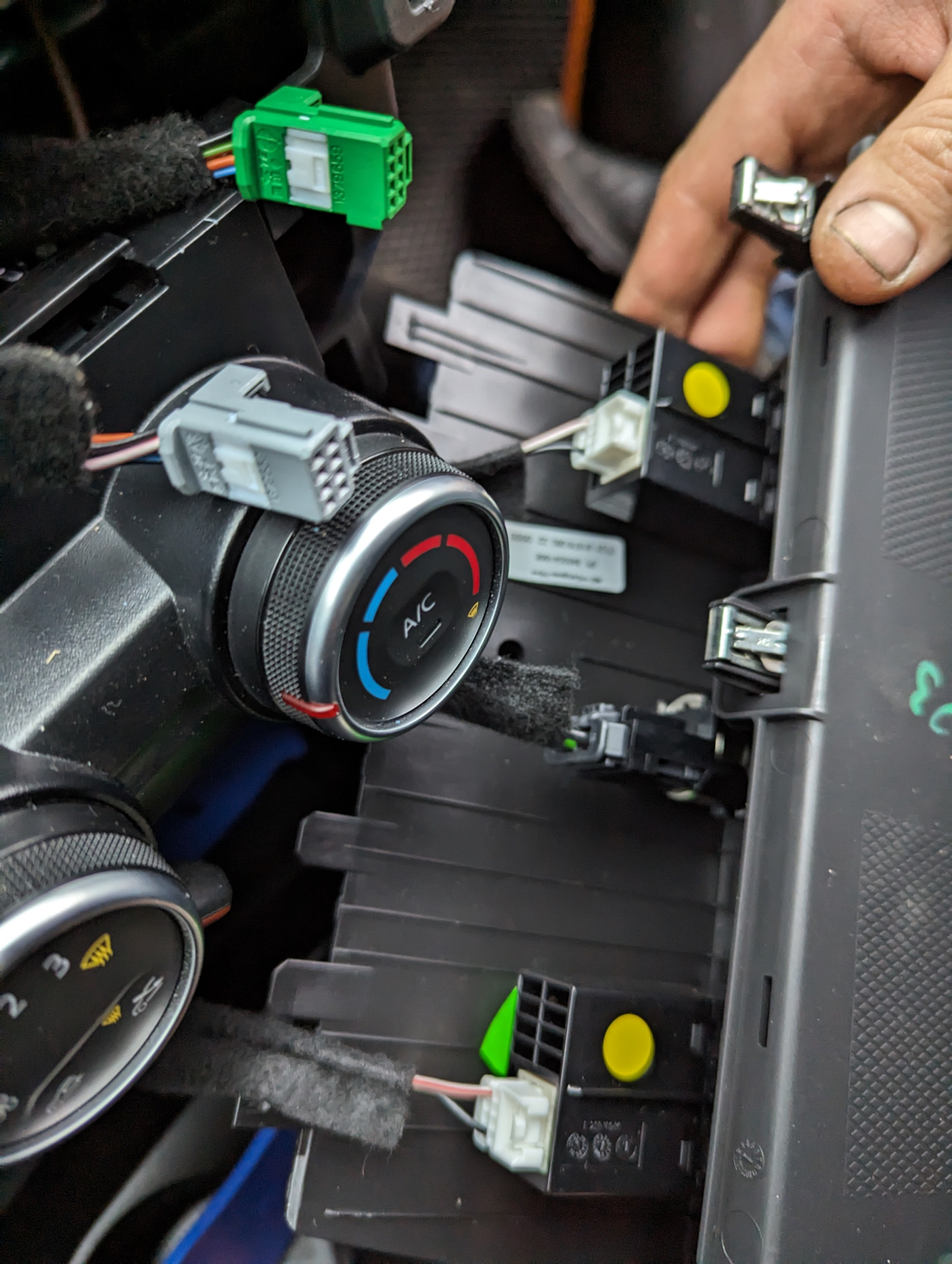

Собственно сама установка достаточно проста:

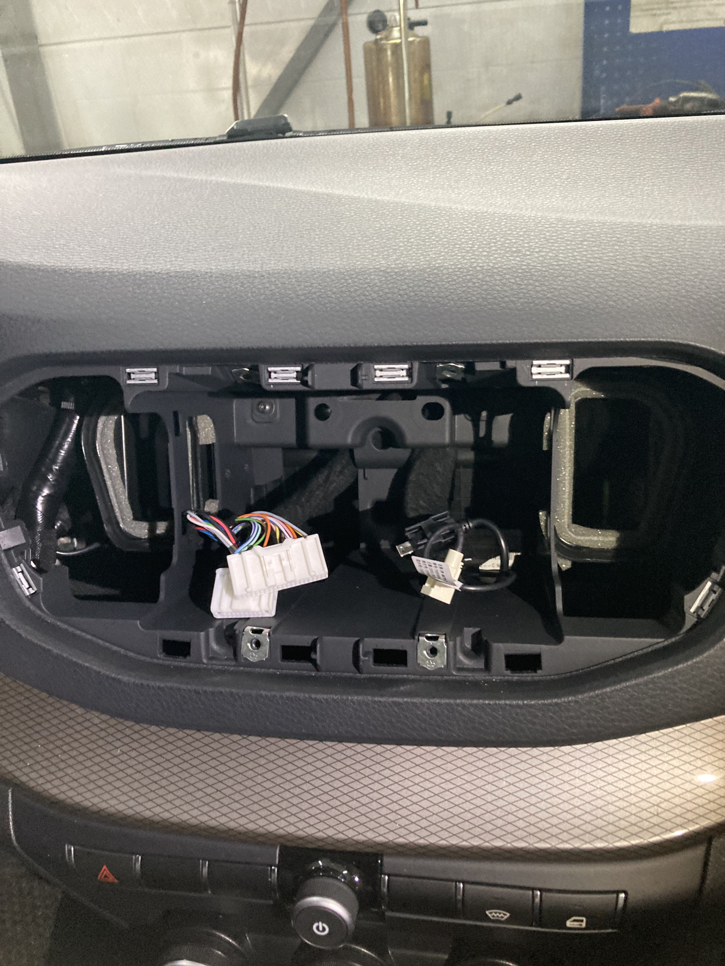

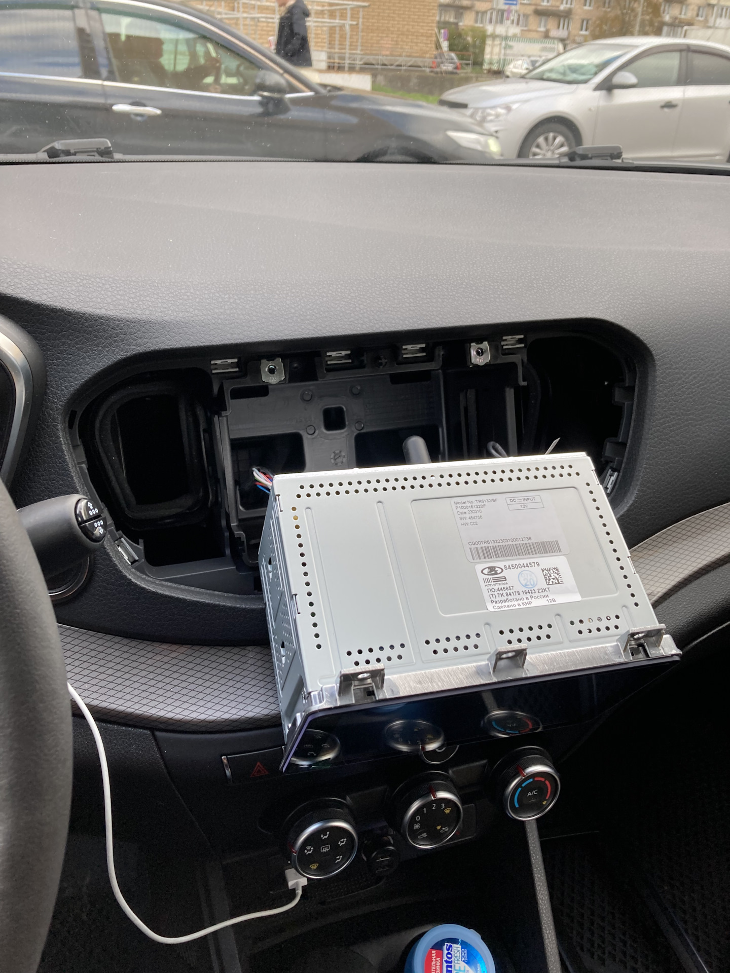

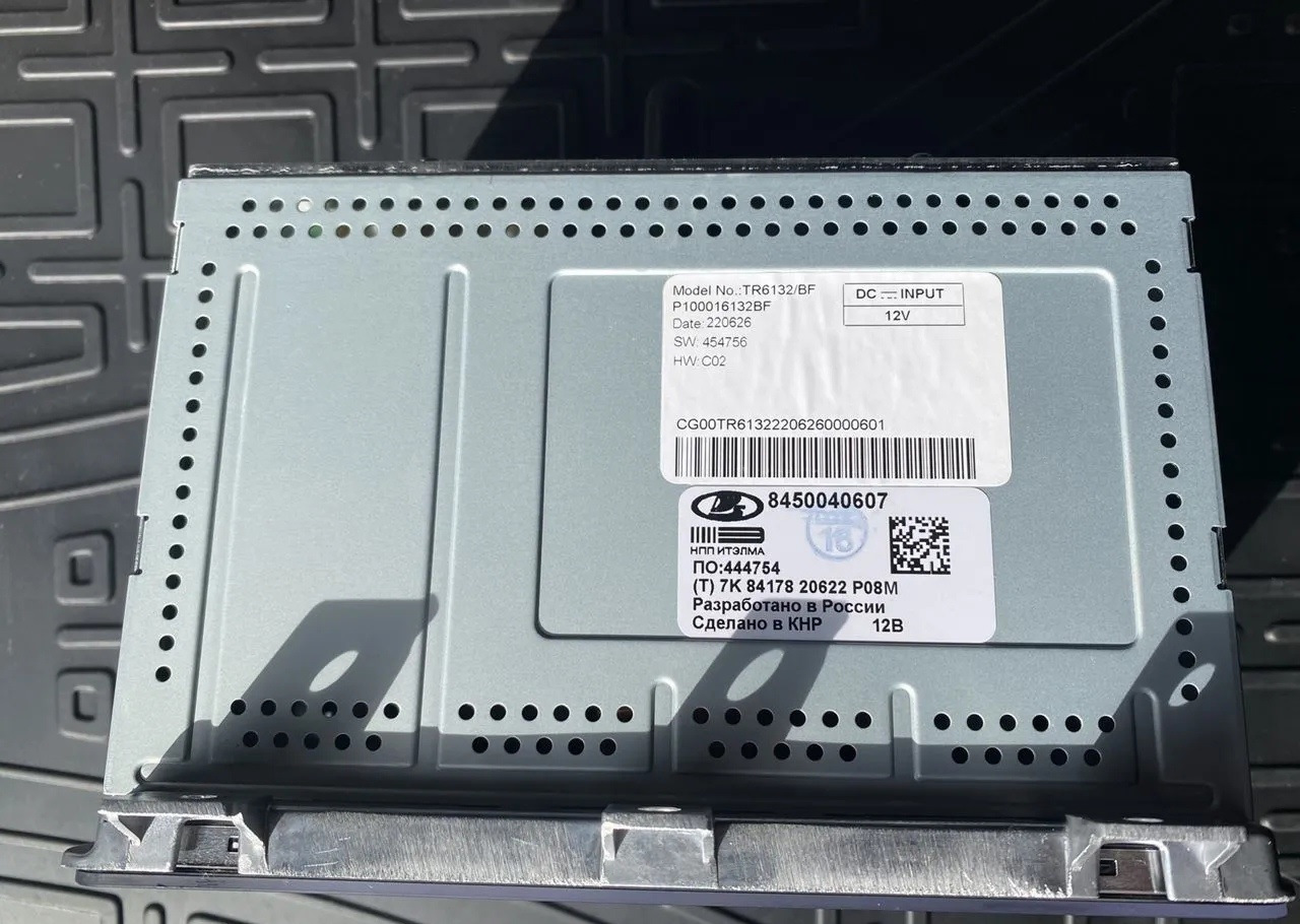

1. Снимаем рамку, двумя руками аккуратно поддеваем рамку возле воздуховодов, и тянем на себя, аккуратнее с воздуховодами, они у нас жидкие, если снизу не отщелкивается, в щель с экраном аккуратно съёмник пихаем Г образный и оттягиваем, рамка держится только на защелках

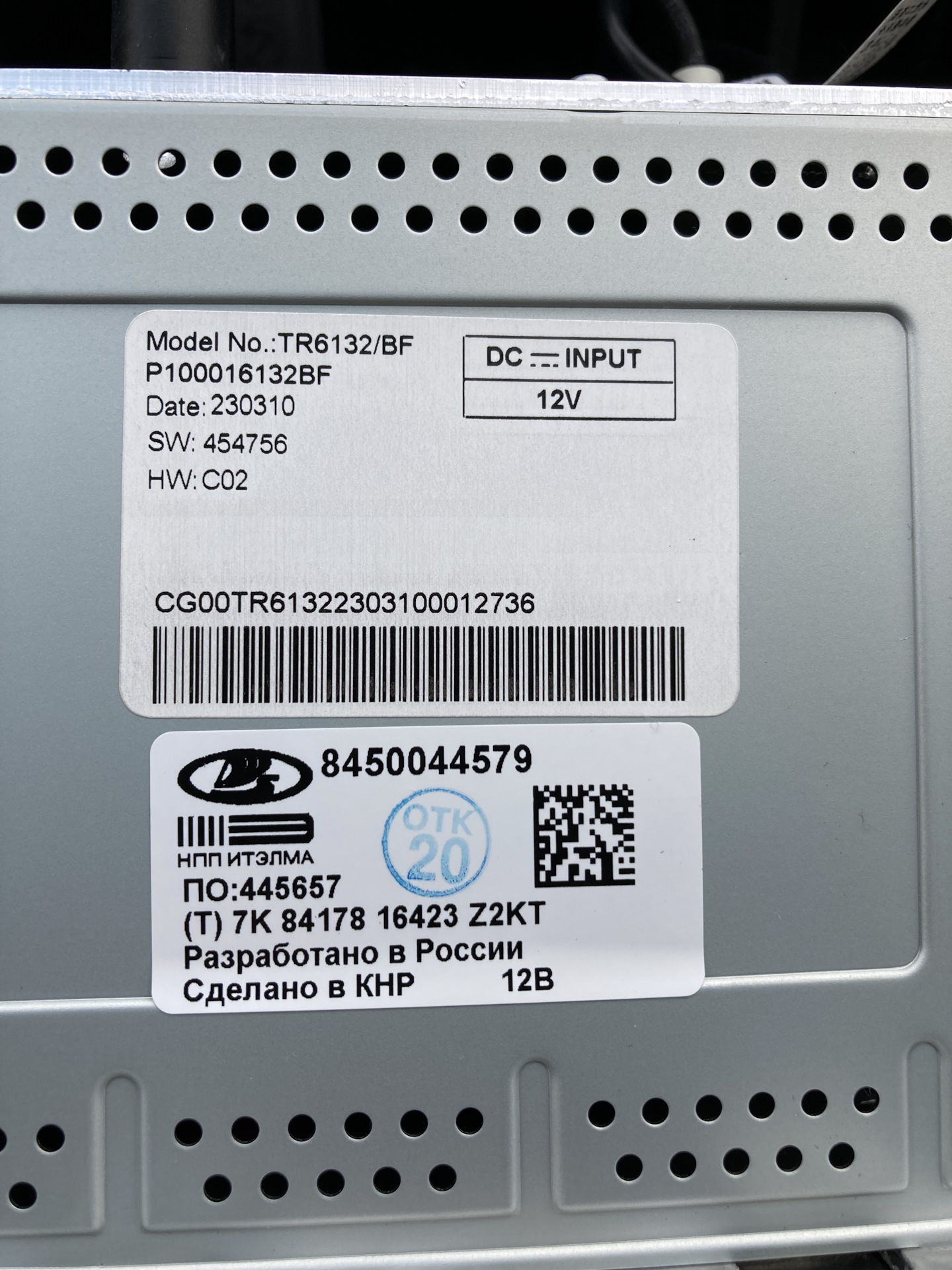

2. Снимаем штатную магнитолу, для этого откучиваем 4 винта Torx 20" и достаем магнитолу, отщелкиваем 2 разъема, антенну и вход юсб
3. Достаем шахту магнитолы, она так же держится на 4 винтах Torx 20"
И так же снимаем вентиляшки, они просто вытаскиваются на себя.
4. Снимаем бардачек, для этого потребуется все тот же Torx 20", около 8 винтов по периметру, точное кол-во не помню, вытаскиваем бардачек целиком аккуратно немного, отсоединяем разъем подсветки бардачка (если он у вас есть 😅), и после того вытаскиваем его полностью. Бардак нужно снять что бы удобнее было протаскивать провода антенн GSM и GPS.
5. Снимаем обшивку стойки, она держится только на клопах, снимается сверху, вставляете пальцы посередке с верхнего торца и тянете, она достаточно легко отщелкивается, все.
6. Готовим посадочное место самой магнитолы, от штатной магнитолы, в торпеде остались металлические защёлки, их поддеваем аккуратно пинцетом или лезвием и достаем, если их не вытащить, магнитола на место не встанет.

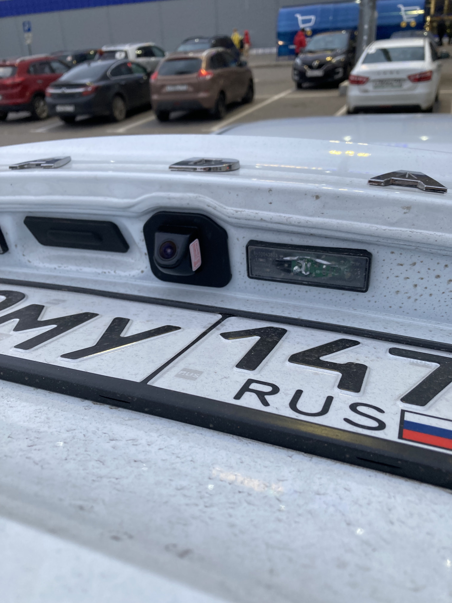

7. Протягиваем провод камеры заднего вида, от торпеды до багажника, я тянул через салон верхом, снимал резинки дверей, и проталкивал пальцами под обшивку потолка, далее спустил провод по задней правой стойке, она сдергивается на себя, сверху вниз, внизу она держится на одном винте Torx 20", и ещё один такой же держит нижнюю панель которая ее перекрывает немного, его я просто ослабил, далее протянул под обшивку полки, держится на клопах, около 6 штук, далее через отверстие в кузове вывел в багажник, там уже уложил вдоль дуги крышки багажника и на стяжками до посадочного места камеры.
8. Камера, снимаем обшивку крышки багажника, она держится на разборных (раздвижных) клопах, они поддеваются, немного вытаскиваются и снимаются, далее снимаем заглушку камеры, в ней сверлом отверстие по центру сверлом на 6", протягиваем провод, между ними двухсторонний скотч, и протягиваем на гайку, вщелкиваем все на место, вуаля, все готово. Ну и всё, подготовка завершена.

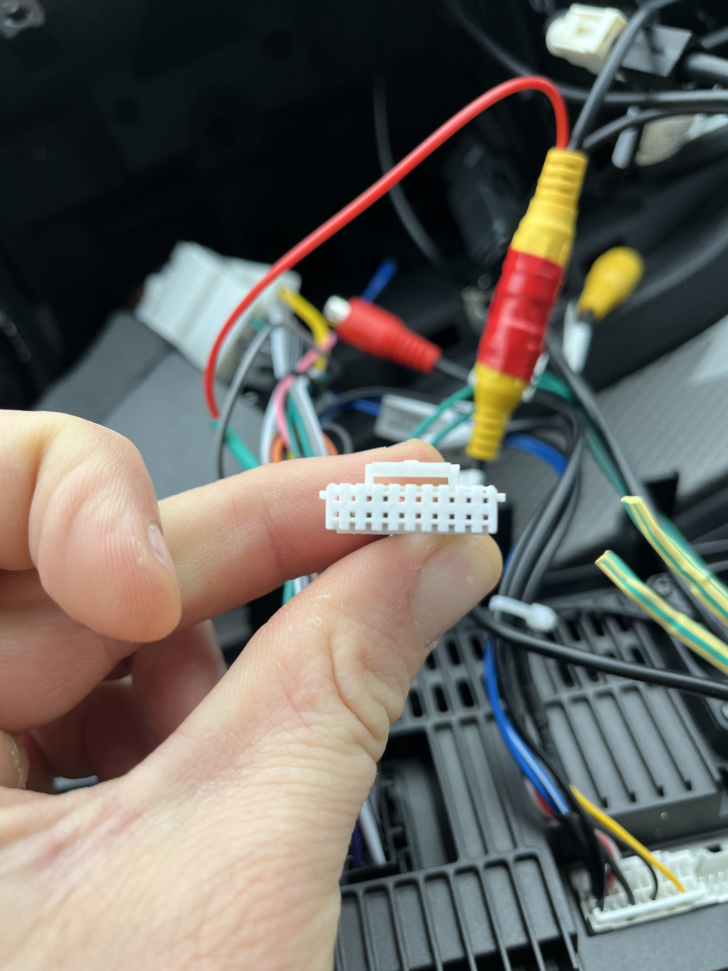

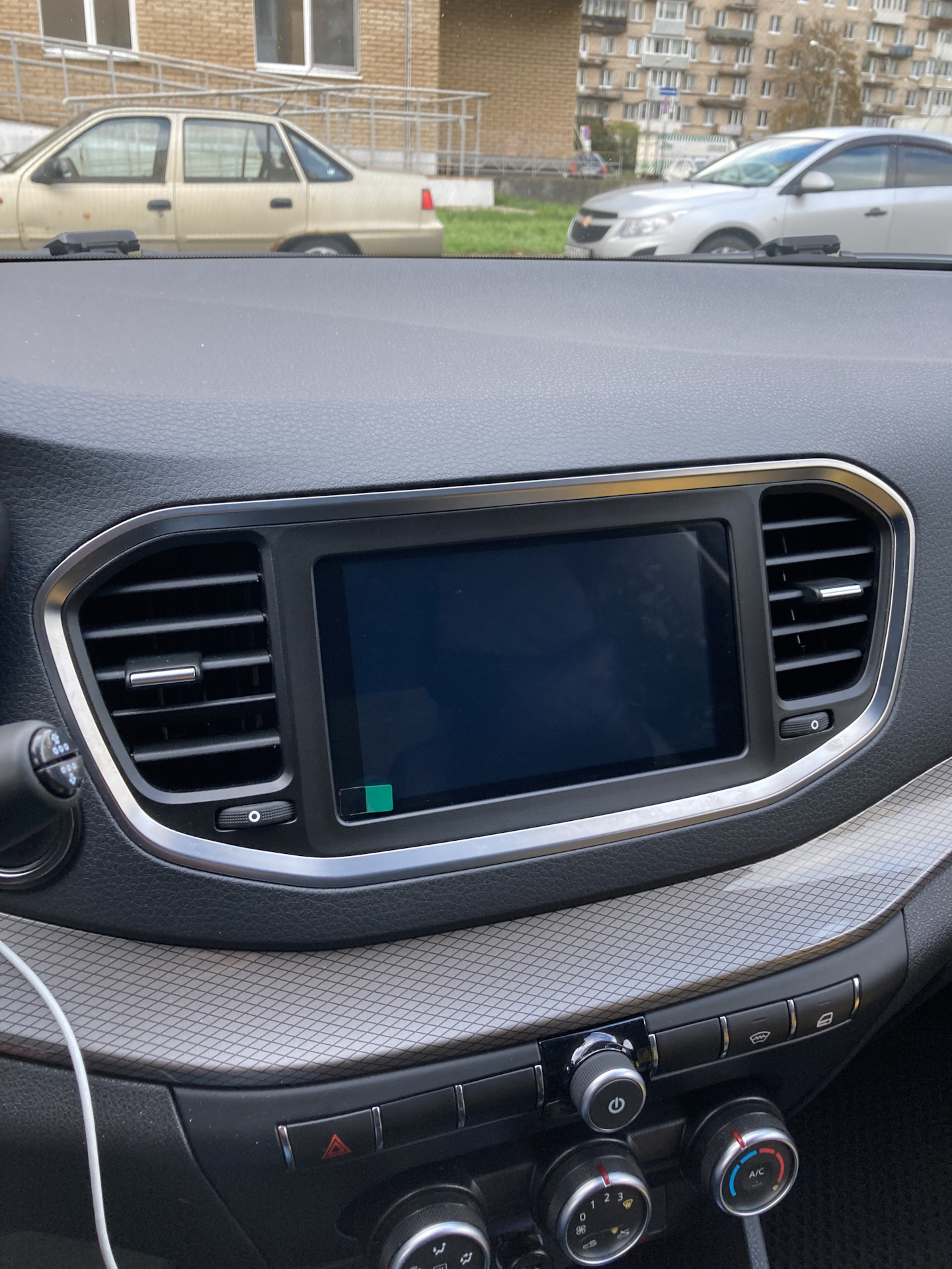

Монтаж магнитолы, разъёмы вставляются болт он как говорится, подключаем главный штекер, и все разъемы что видим, питание вентилятора, USB, антенны, канбас, камера заднего вида, антенны я закрепил на стойке правой.

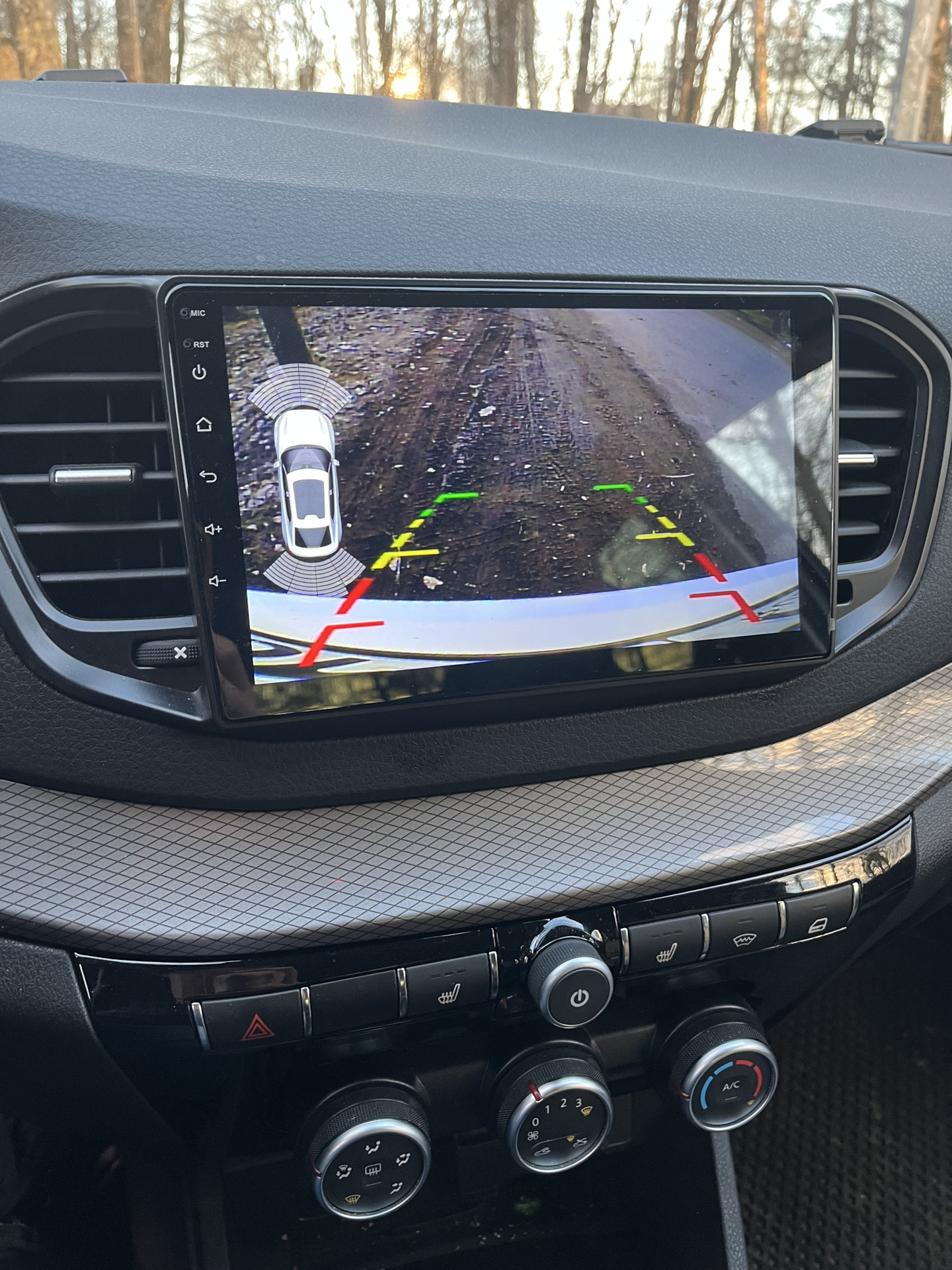

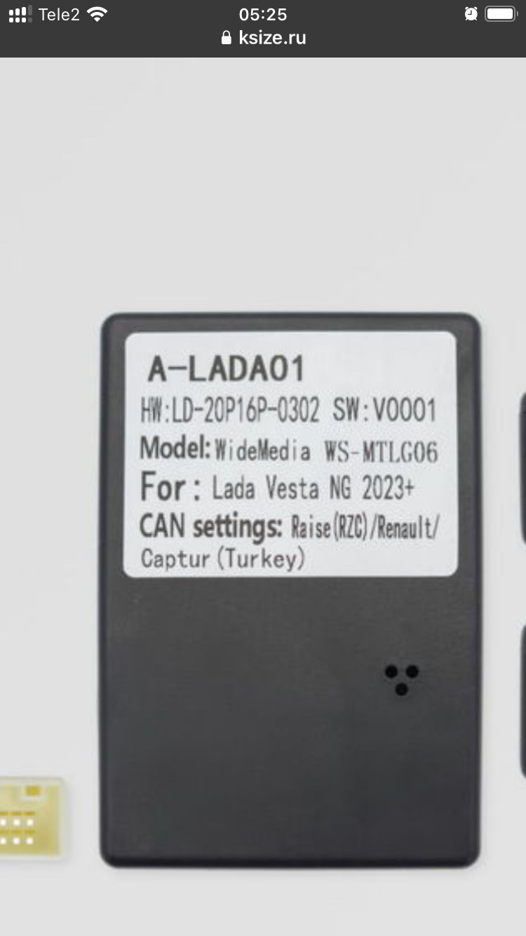

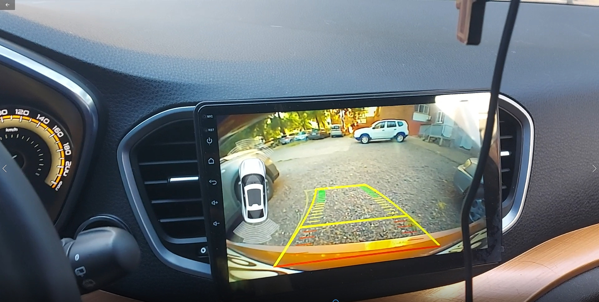

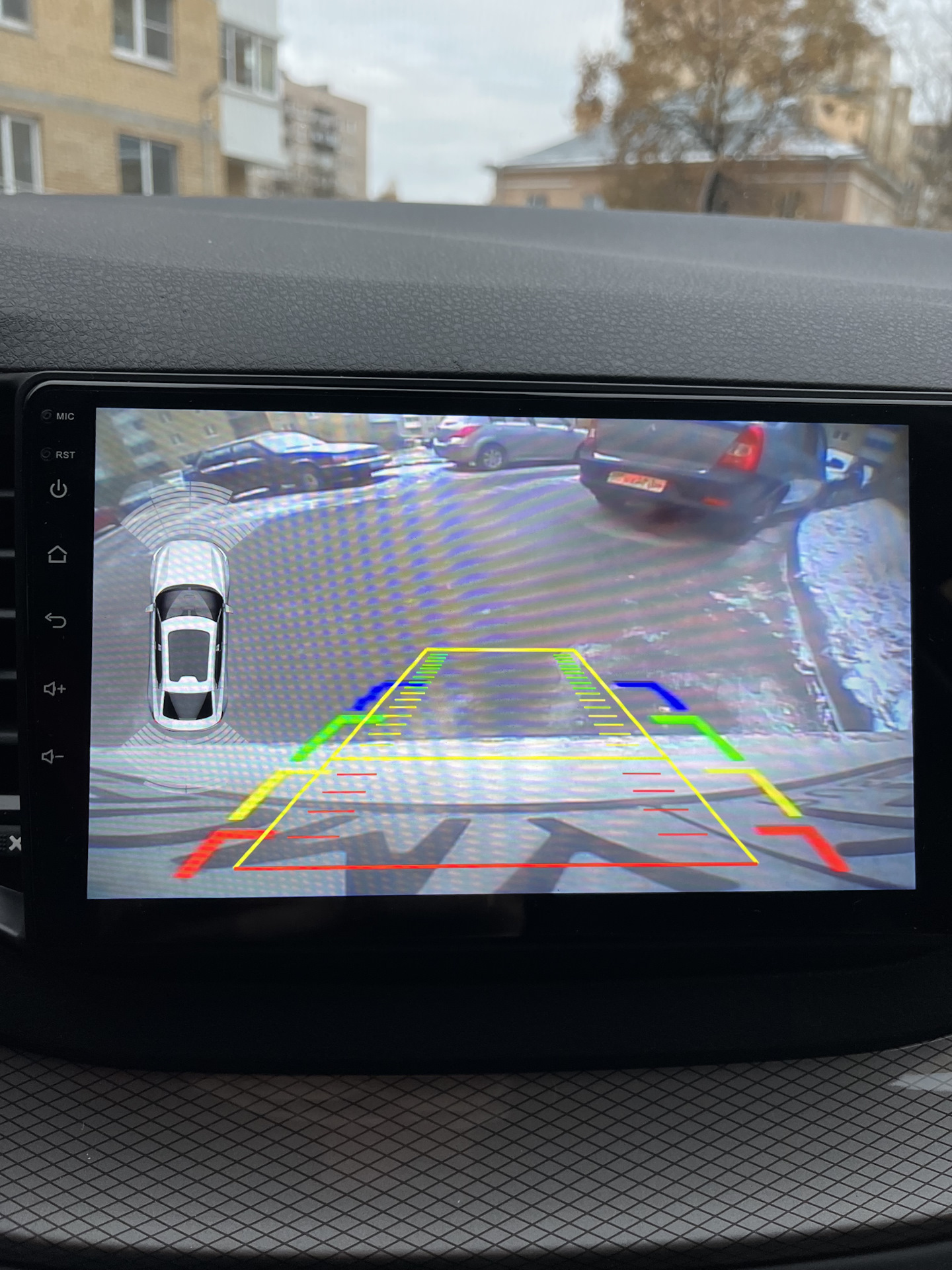

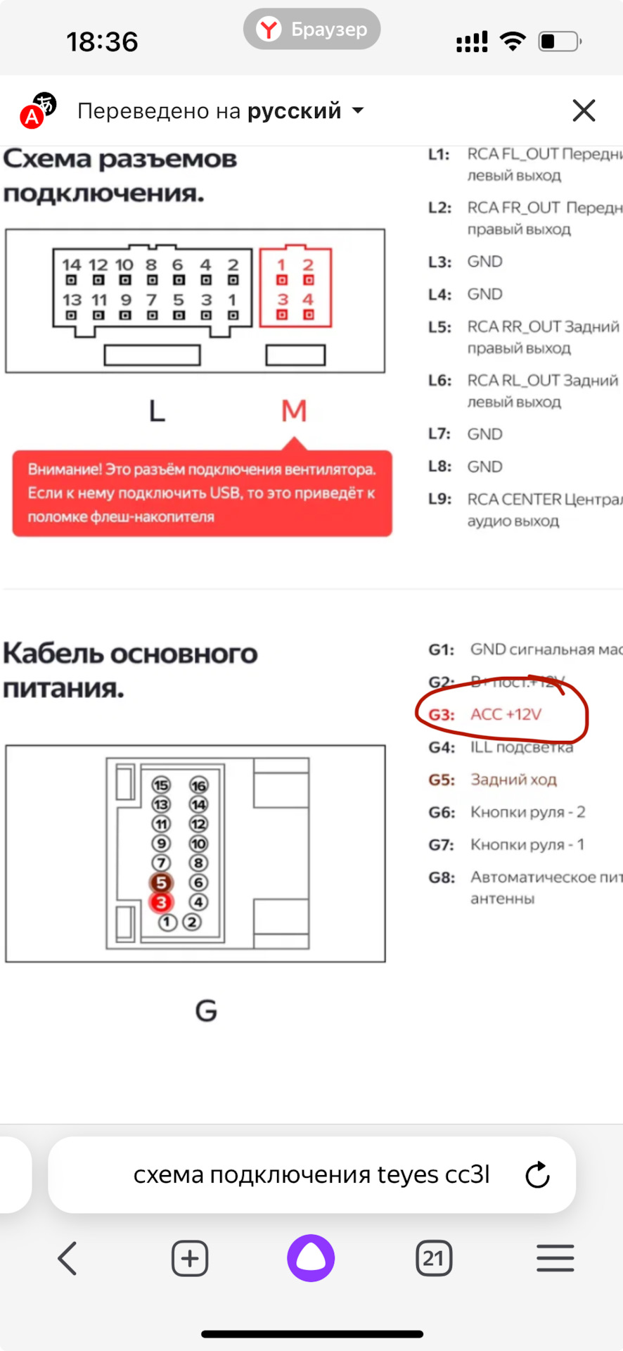

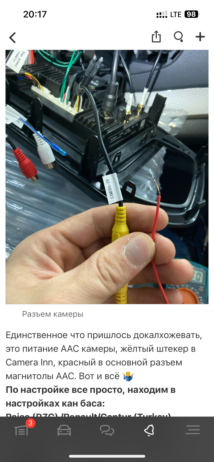

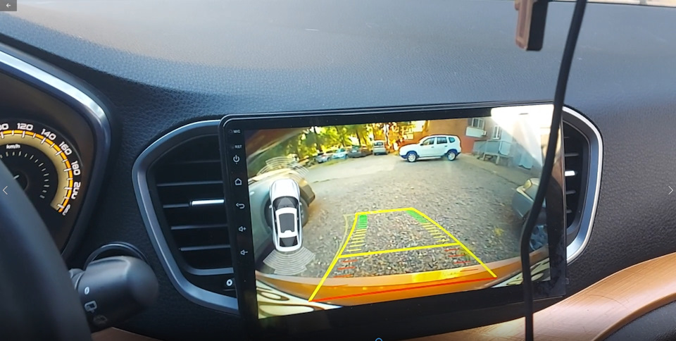

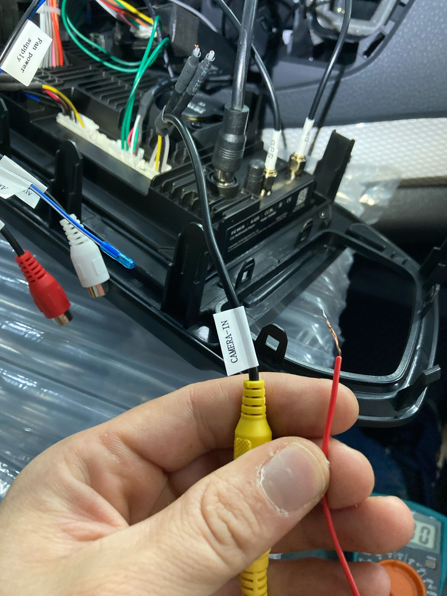

Единственное что пришлось докалхожевать, это питание ААС камеры, жёлтый штекер в Camera Inn, красный в основной разъем магнитолы ААС. Вот и всё 🤷♂️

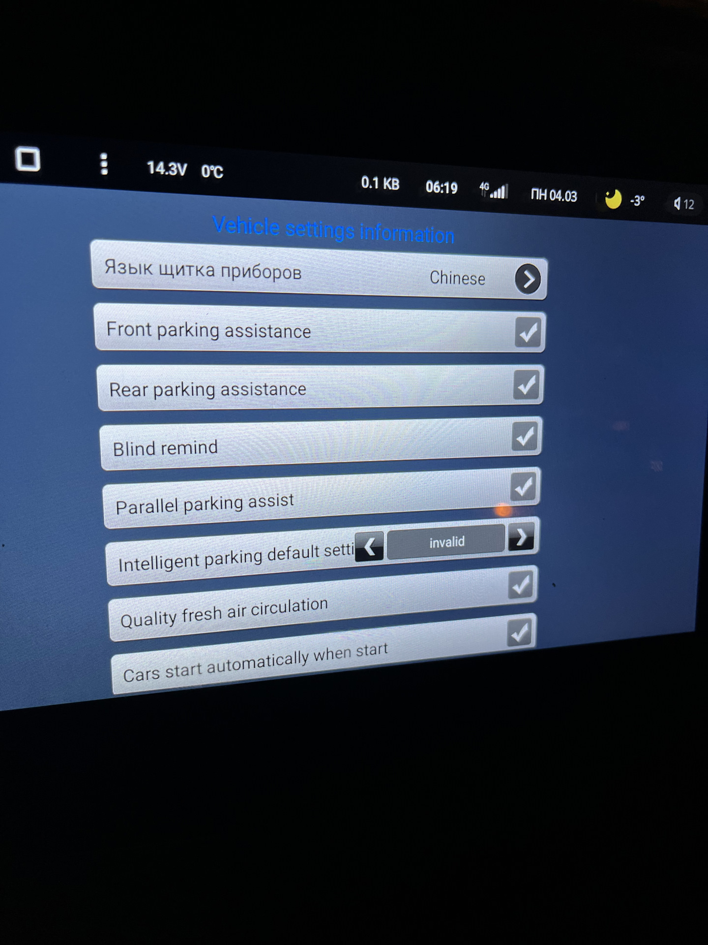

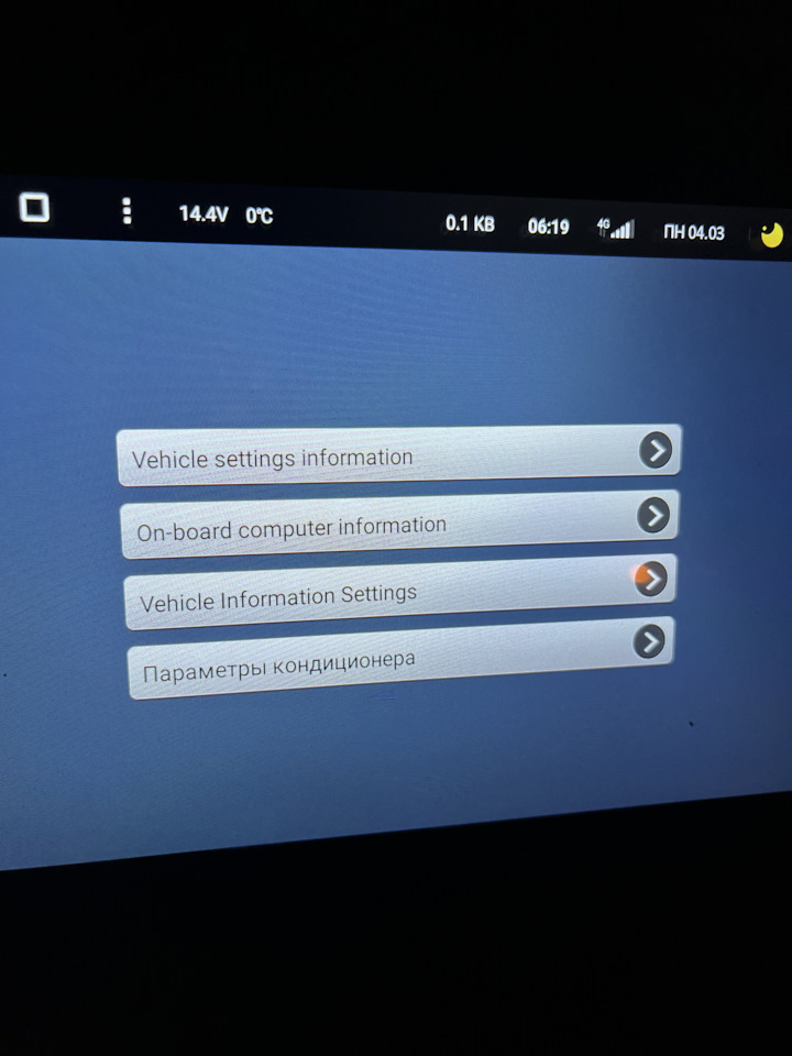

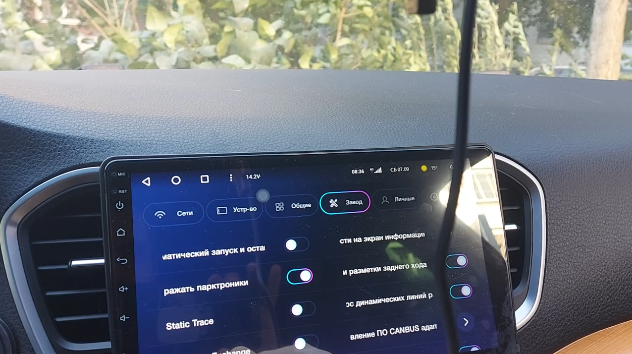

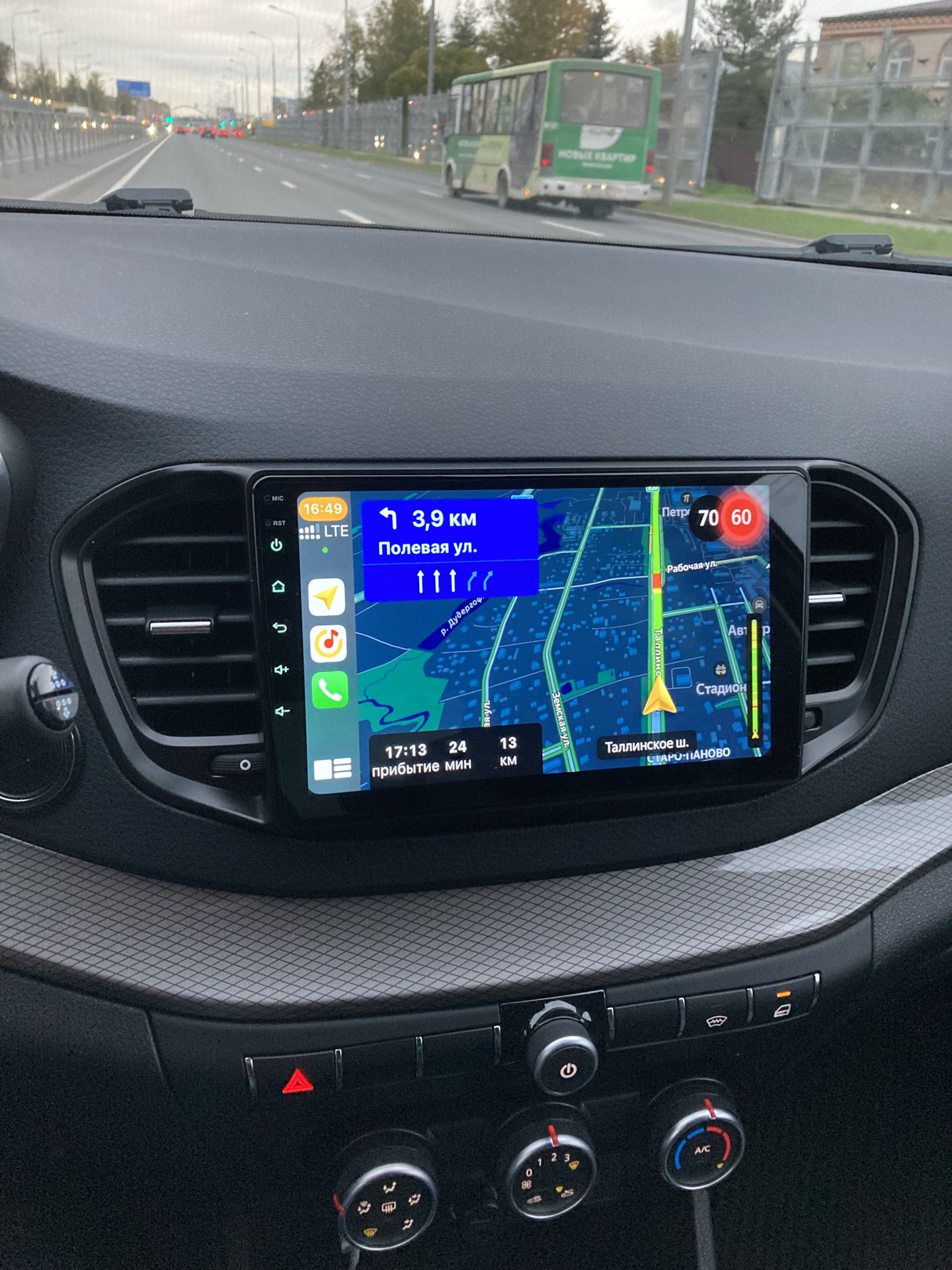

По настройке все просто, находим в настройках кан баса:
Raise (RZC) /Renault/Captur (Turkey)
И вуаля, почти все работает, а именно
-индикаторы открывания всех дверей
-энкодер
-управление на руле
-камера заднего вида
-музыка, видео, в общем все что надо.
-парктроник
Не работают:
-динамические линии

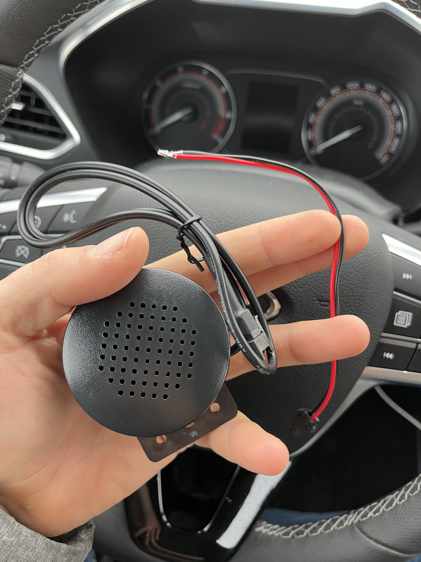

—парктроник работает, но без звука, визуализация есть! РЕШЕНО
Парктроник продавец обещал пофиксить, скоро в продаже появится динамик который подключится к магнитоле и будет звуковая индикация парктроника.

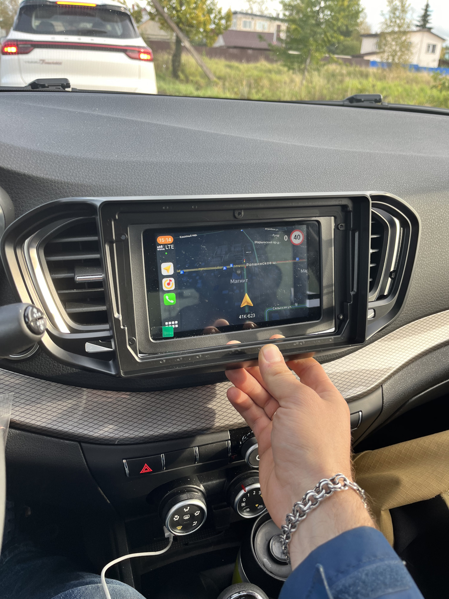

В целом я доволен, хотел бы добавить, что камера как по мне весьма посредственное изображение выдает (это моя первая камера заднего вида, поэтому мне сравнивать не с чем), звук, стало лучше, не гораздо, но лучше, изображение кайф, действительно глазу очень приятно, в общем и на этом все друзья, подписываемся и гуляем, буду рад если кому то поможет мой опус.

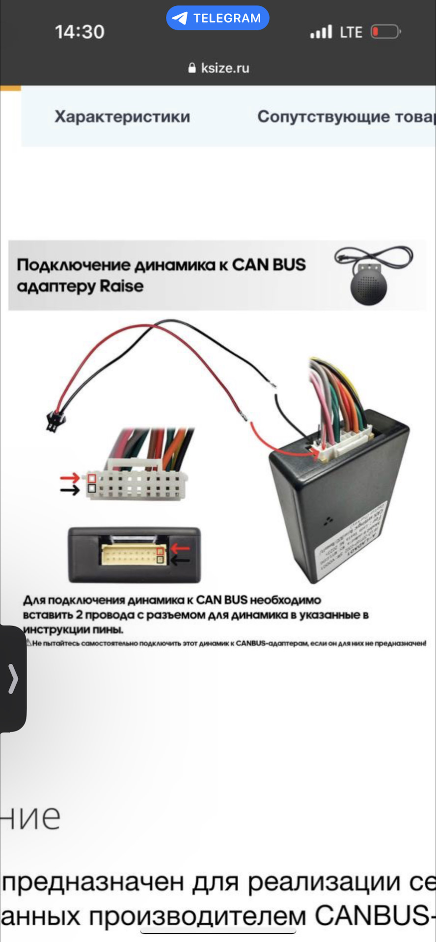

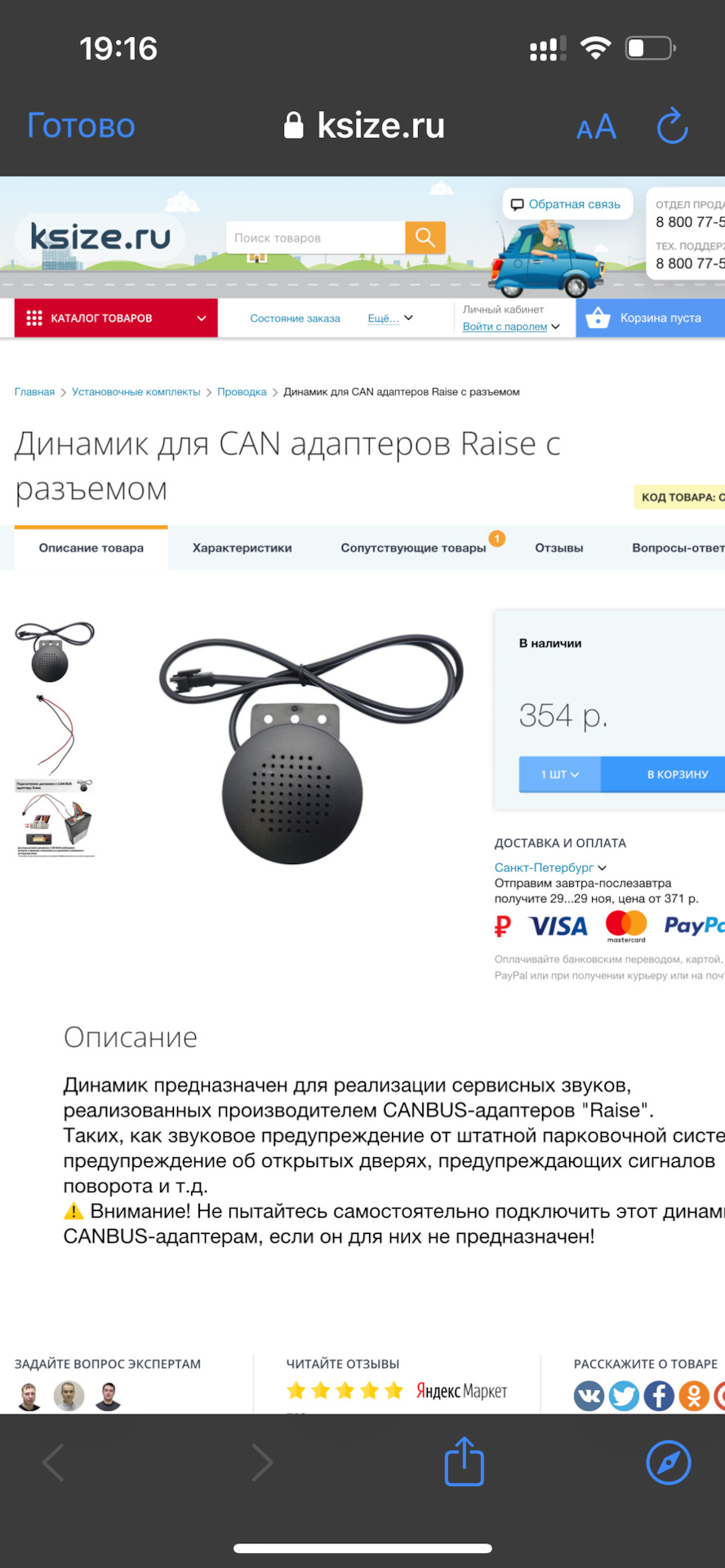

UPD от 10.11.23 .: Вопрос со звуком парктроников решён полностью!
Для реализации звука необходимо докупить динамик вот тут: ksize.ru/dinamik-dlya-can…-razemom-00000026451.html
Стоит 350 рубле1 и 350 рублей стоила доставка почтой России. Установка проще простого, достаем магнитолу, снимаем канбас, туда нужно будет вставить два пина (динамик и провода уже готовы к монтажу, пины одеты), они просто вщелкиваются вот так:
Динамик уже имеет двухсторонний скотч, приклеил его за магнитолу лицом на себя, вщелкнул, все работает отлично, слышно его хорошо!

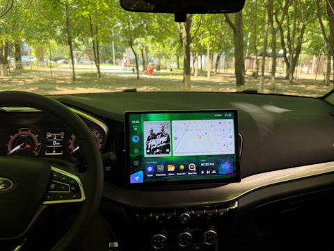

Так же хотел добавить, кто не знает как выключить экран магнитолы во время работы, я решил эту проблему через "жесты". В настройках магнитолы находим пункт "управление жестами", включаем эту функцию, там несколько пунктов, один из них "Погасить экран", тремя пальцами провести по дисплею вверх, и всё, магнитола засыпает! Просыпается от любого касания до тача.

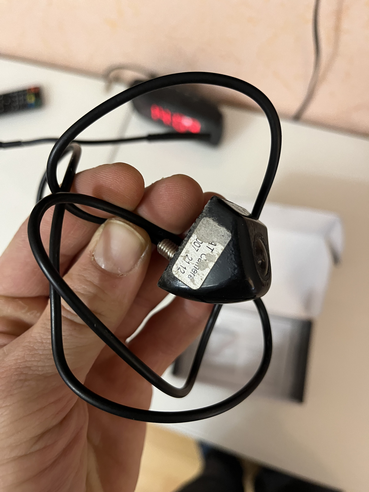

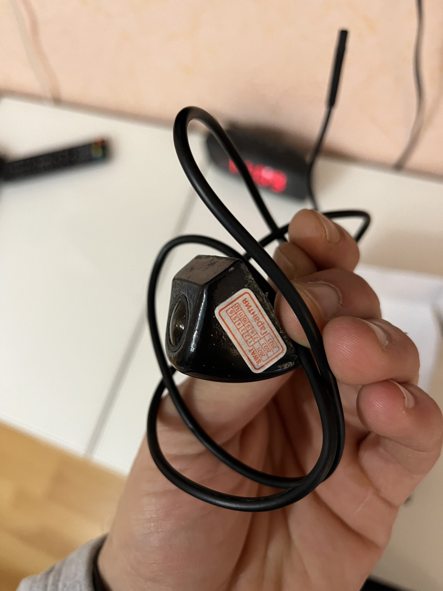

UPD 01.01.2024

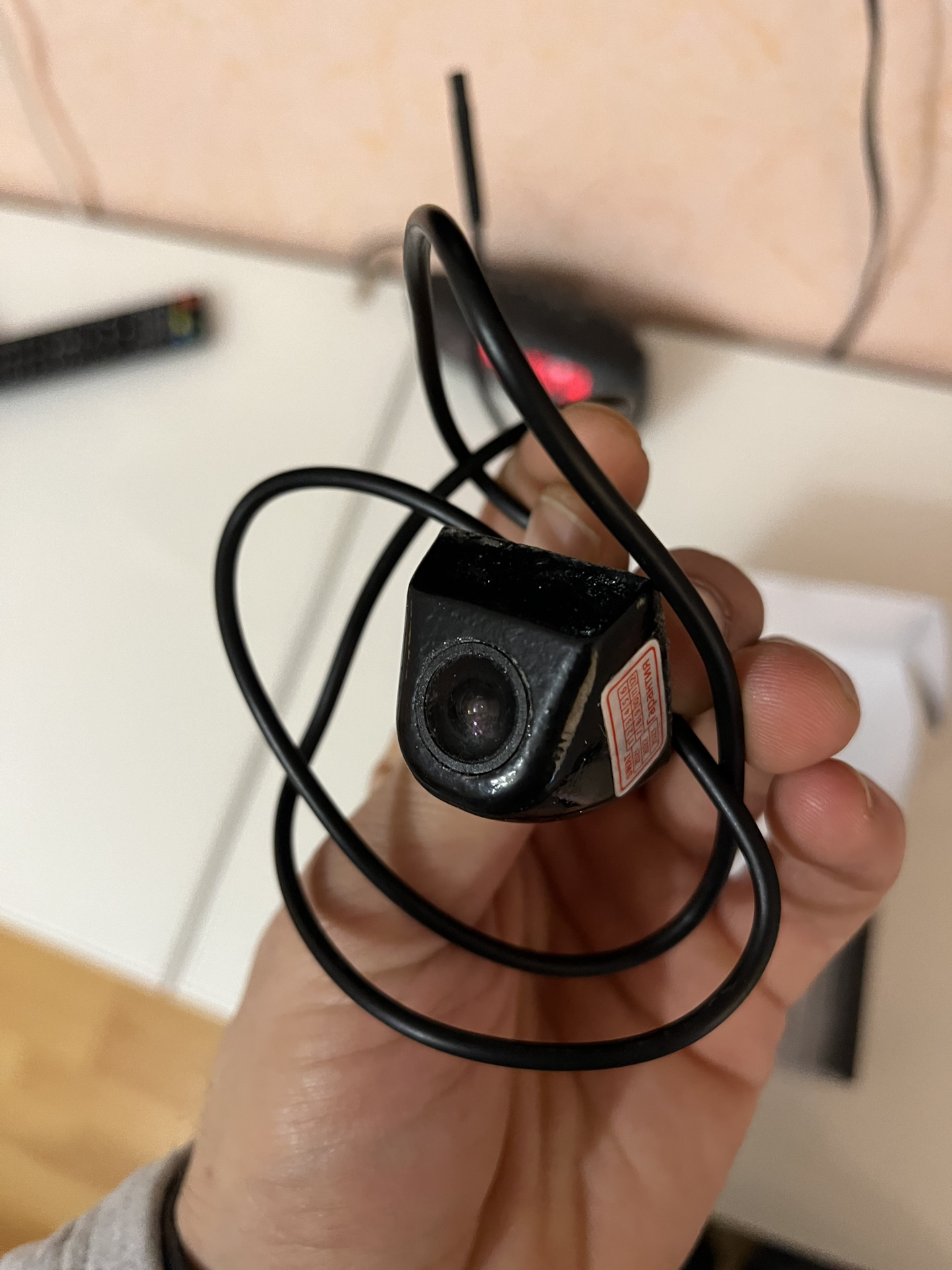

Камера заднего вида вышла из строя, проработала менее 4ёх месяцев, к покупке рекомендовать не могу!

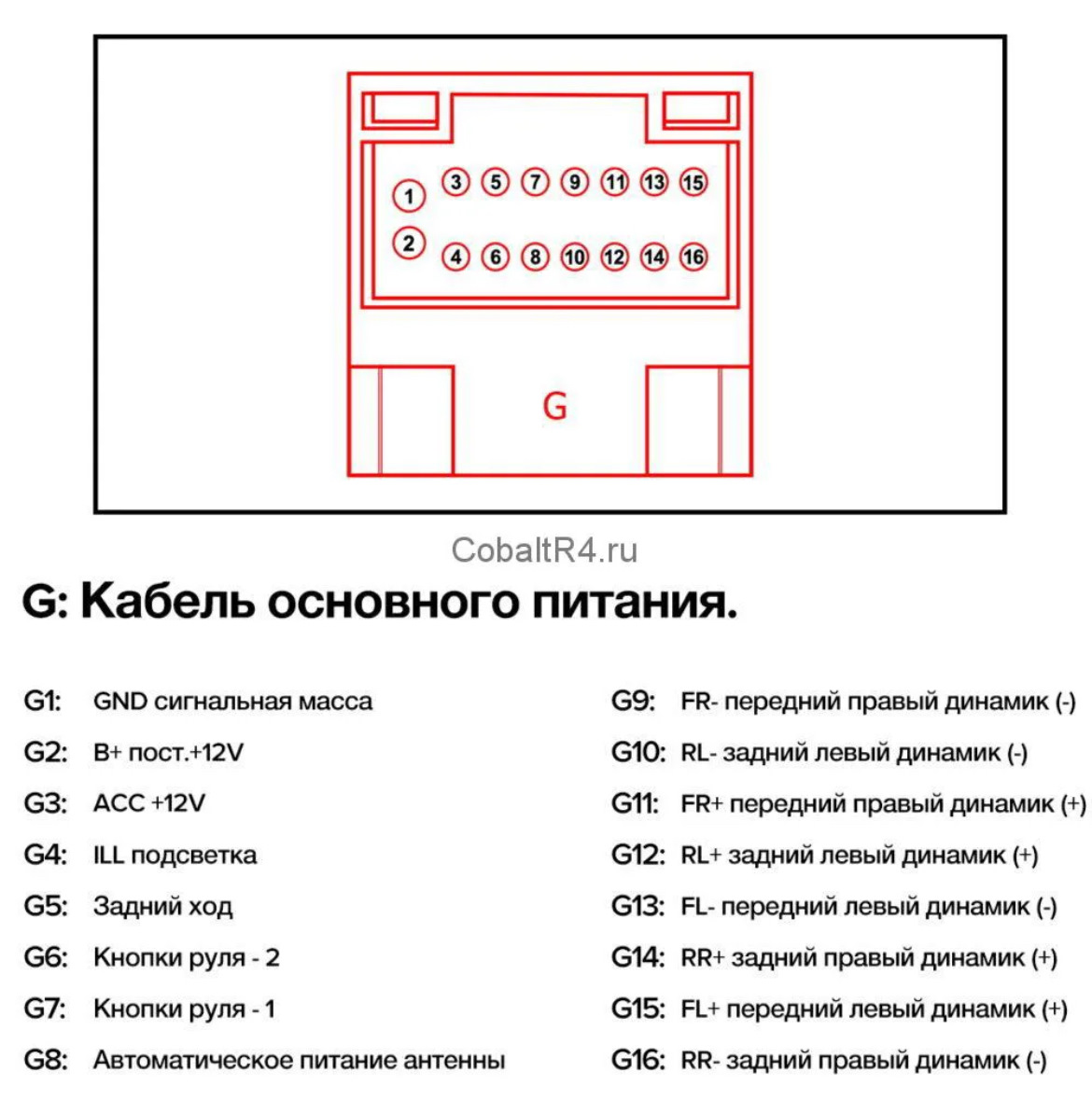

Добрый вечер ! Прочитал Вашу статью, может сможете помочь ? Купил магнитолу MEKEDE, купил проводку с канбас . Как все пишут подключил все разъемы и всё работает. Я подключил все разъемы, тюльпан для камеры жёлтый и фигвам называется . Проще говоря всё заработало кроме камеры заднего вида .Чесно говоря не знаю куда копать может правода пирипутоны? Был бы признателен если знаете как помочь спасибо!
Добрый вечер, я дополнительно кидал питание на камеру еще, жёлтый колокольчики, а питание красный я кинул на аас питание магнитолы
Это от камеры тянули?
Ну да, у меня с камерой шел комплект проводов, во это он

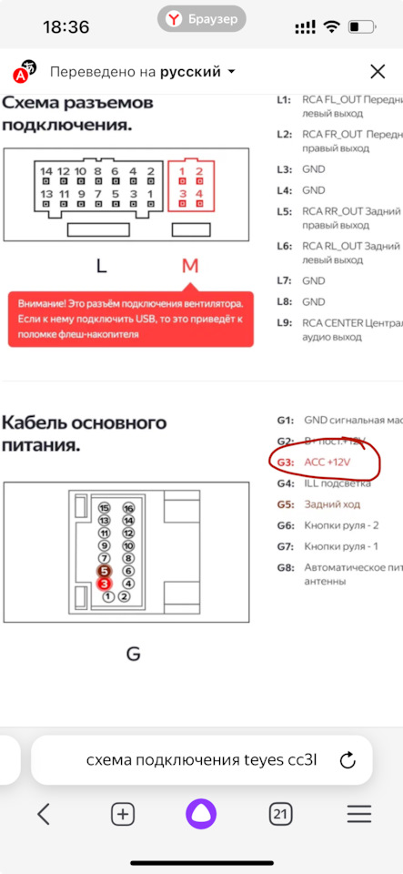

Я тоже купил комплект но не могу понять откуда брать питание на камеру это всё с разъемов ? Прошу прощения может я чего-то не догоняю.
Ну как у вас я не знаю, но я взял плюс прямо с провода который идёт на питание магнитолы, ААС, с провода G3
Вот такое подключение и есть причина недолгой жизни камеры. Она у вас все время под напряжением, а это не есть хорошо.
Как вариант да
А что мешало подключить от лампы ЗХ? Или от 10-ти пинового разъема магнитолы?
Абсолютно ничего, и так работало неплохо, после установки хорошей камеры проблема ушла.
А сейчас у меня вообще стоит заводская камера которая работает по заводскому жгуту от 6 вольт
Ну вас совсем не понять. То вы пишете что штатная камера барахло, то ставите себе штатную…

у меня штатная работает нормально.динамические линии включаются в настройках магнитолы

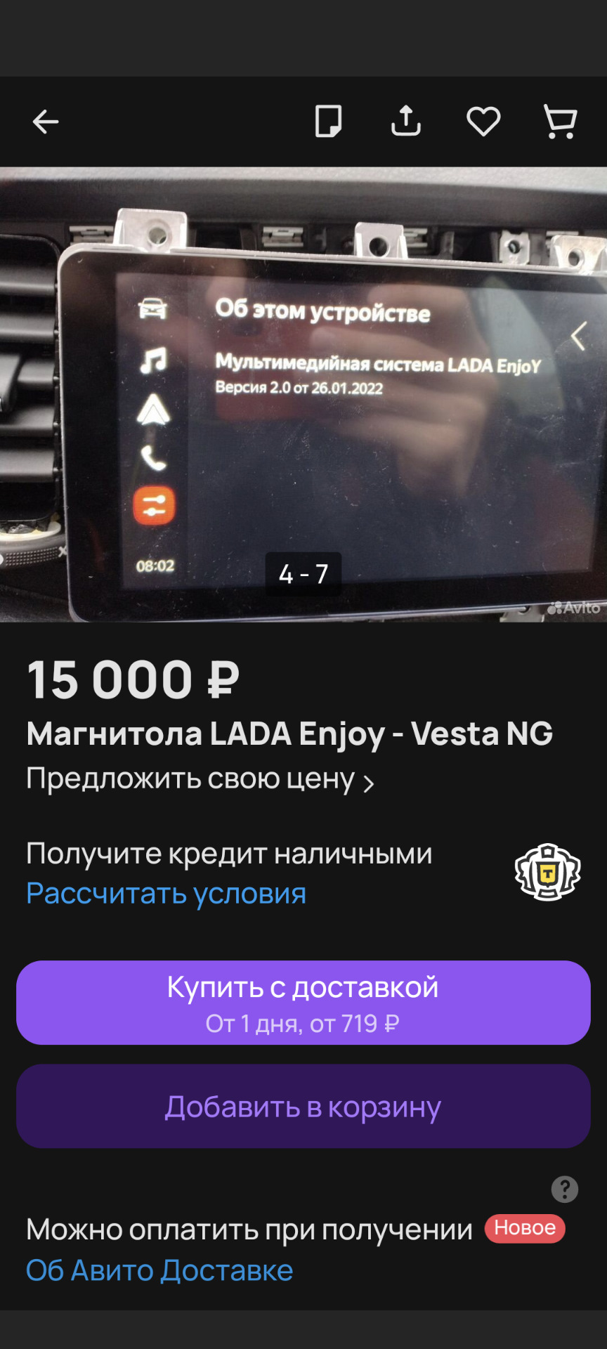

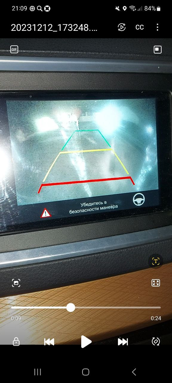

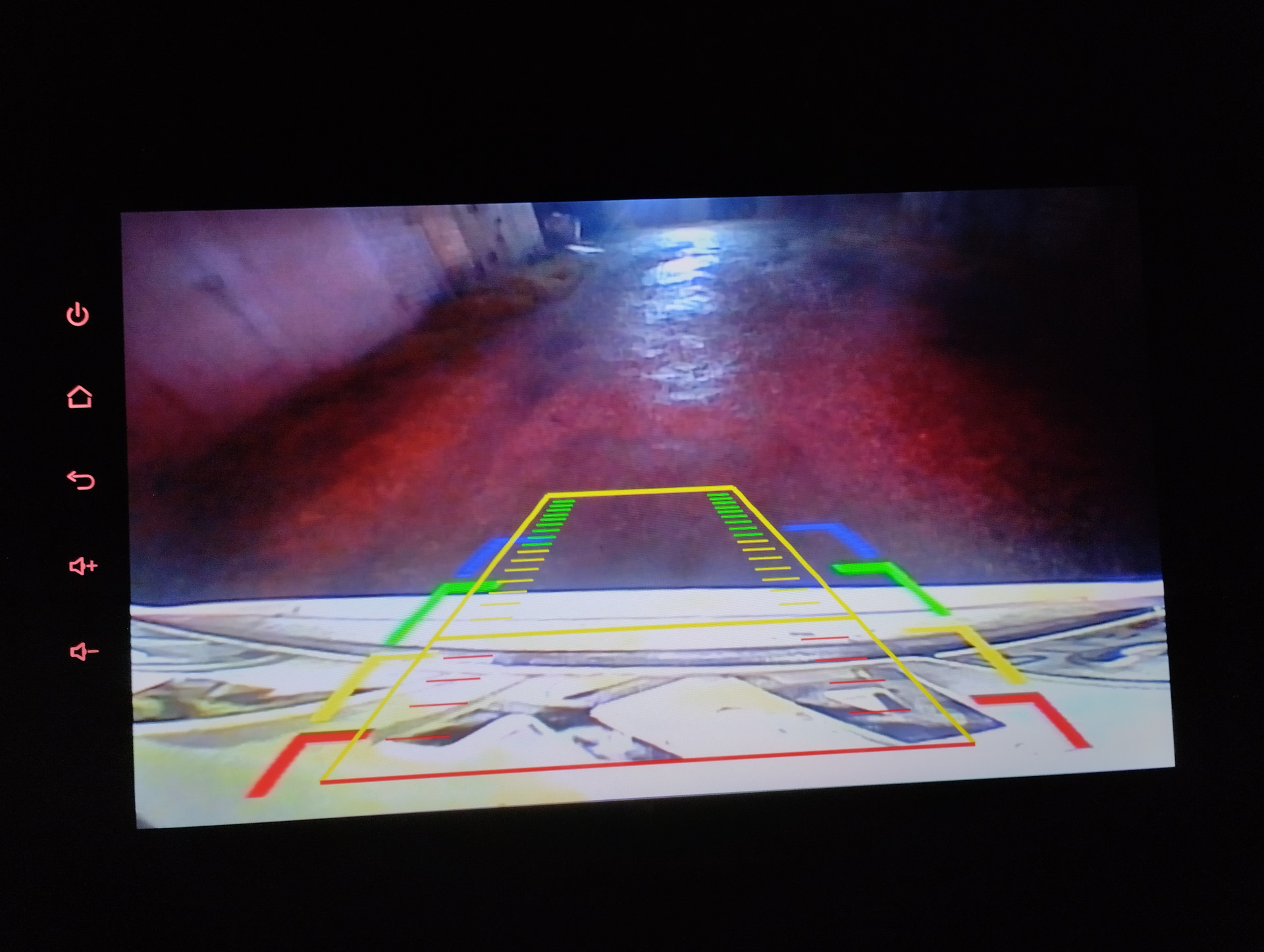

А штатную камеру если оставить, полосы эти рисовать динамические будет?
На сколько помню на штатной ММС полосы если и были, то не динамические, на ng нет датчика угла поворота руля.
Если вопрос про работу полос в магнитоле teyes, то у неё полосы можно включать/отключать, но опять же они будут статичны.
Нединамические сначала были, потом появились. У меня они есть, терять бы эту функцию не хотелось, хотя хз насколько сильно упадет удобство использования, возможно проблемы тут нет.
P.S. Про НГ не знал этого нюанса.
А, до меня по-моему дошло.
Вы ставите teyes в замен штатной ММС, а камера остаётся старой, заводской?
К сожелению не подскажу, не ставил в подобной конфигурации. По идее должно работать. В любом случае, даже если не будет работать, то купите любую другую универсальную камеру, и динамические линии будут работать.

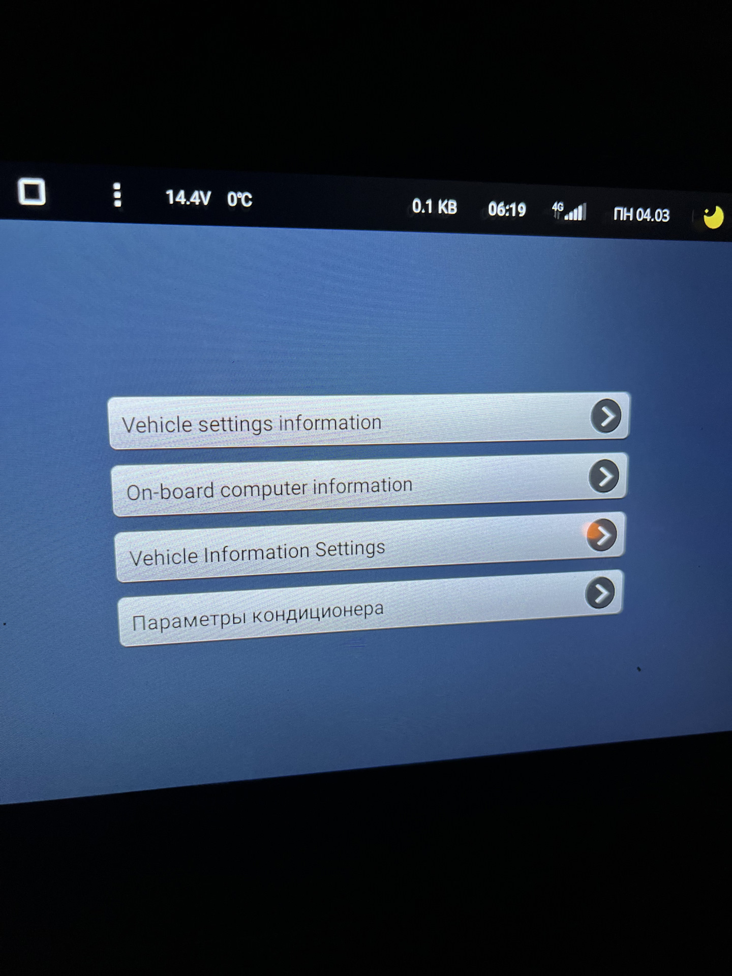

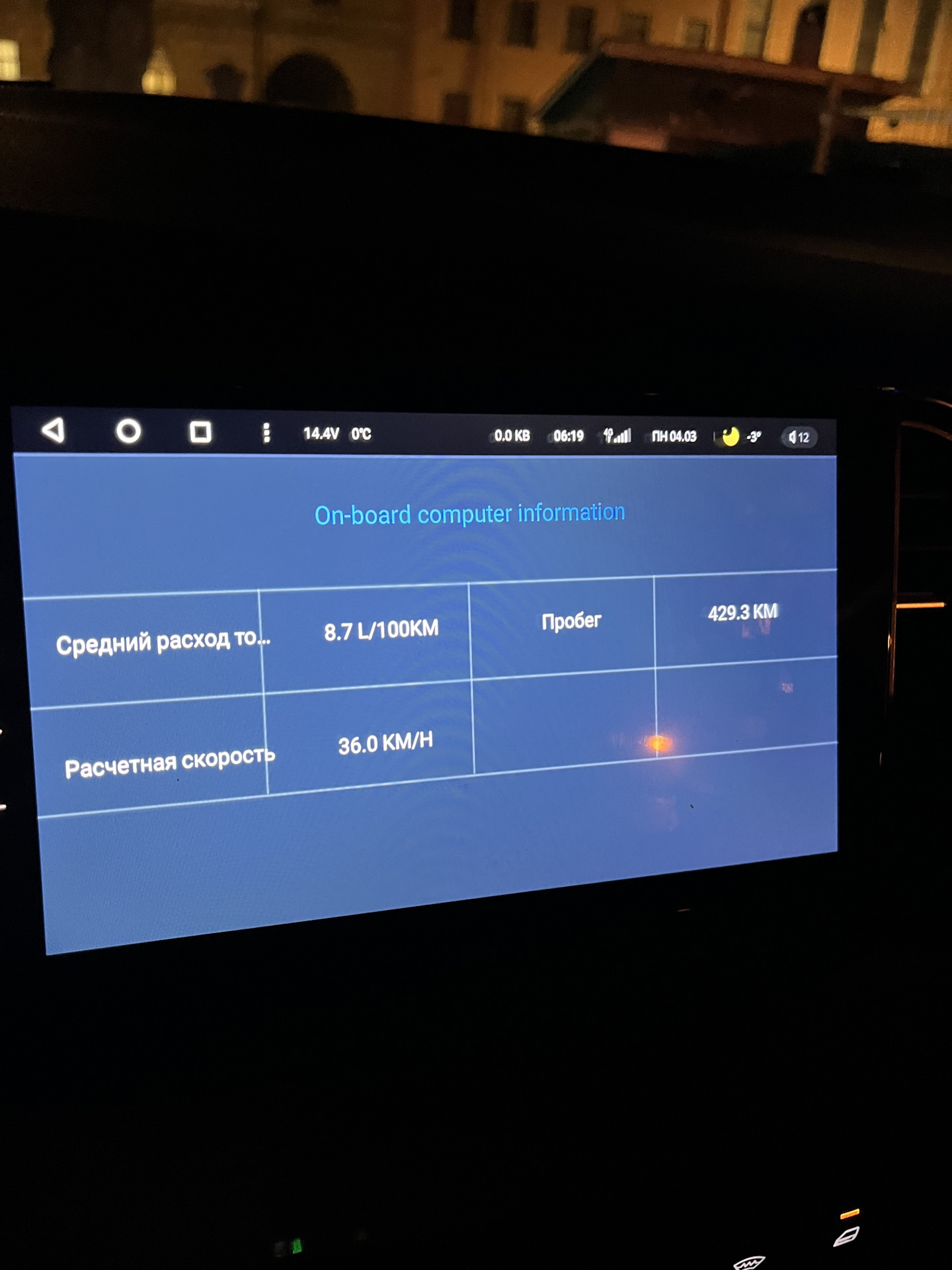

В крадце, там есть раздел отвечающий за авто, но он не русифицирован, а я донт спик инглиш 😳
Постараюсь сделать фото и отправить Вам! Вчера его листал, показания приборки он показывает точно, типа средней скорости и расхода.
Если можно — и мне фото!)) И еще: у меня, после осуществления дилером работ по предписанию (обновление ПО и КСУД) на магнитоле перестал высвечиваться значок "открытия двери". У Вас такого не было?
Не, всё работает! 👌

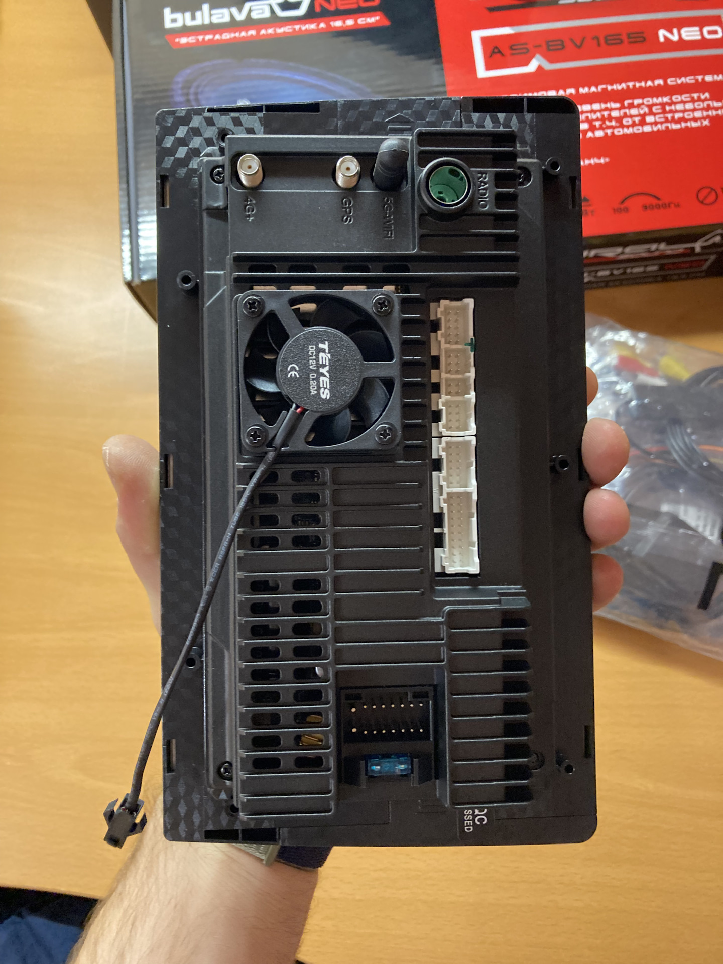

Добрый день.А куда выводили провода USB от магнитолы для подключения влэшки?
Добрый день, в комплекте было два переходника на два USB, я вывел один подключив его к штатному USB порту в бороде, второй не подключал, я ими не пользуюсь.
Она с sim картой у тебя ?
Да!
Просто чёт на фотке где проводка, смотрю антена есть ))) а блока под симку не вижу . думаю ))) если она без симки зачем ей антена ))) понятно … Ну хороший аппарат 👍 … Настроек по звуку должно быть много
Там СИМ-карта во внутрь самой магнитолы вставляется, бывают кабели с выносным блоком сим, но у меня базовая комплектация, сим внутри.

И снова спрошу))) Камеру поставил, но, почему-то, номер и бампер занимают пол экрана(( Что можно сделать? Камеру двинуть вперед (от машины) — просверлив новое отверстие в заглушке или колхозить какой нибудь клин под камеру?
А у меня пожий результат, ну чуть лучше, меня в целом устраивает. Но по идее можно просверлить ещё одну дырочку со сдвигом к корме, вплотную к первой, тогда будет лучше по идее (как мне кажется).
Попробую двинуть! Спасибо за поддержку!
sidni-11
Главное же видеть сколько расстояние до препятствия ) а если видео бампер своей то просто понять как далеко до него
Все верно! Это я так, подумал, что установил по рукожопски))) и загорелся мыслью переделать))) К слову — передвижение камеры ситуацию с картинкой практически не изменила.
Подскажите, звук с парктроников пропал, получается?
У меня они от завода, хоть штатной MMC нет. С teyes выходит пропадет звуковая индикация?
Что бы заработал звук парктроника нужно что бы был Cunbus, и к нему необходимо докупить вот такой динамик
Я себе заказал, как прийдёт, подключу, расскажу как что.
А почему звук сейчас работает без доп динамика?)
Не понял сути вопроса.
1. если у вас комплектация с магнитолой и кнопками на руле, для полноценной реализации возможностей Андройд магнитолы требуется канбас, но даже с ним именно звуковые оповещения от парктроник а пропадают при замене магнитолы, для этого и нужен этот динамик.
2 если у вас комплектация сразу без магнитолы, возможно звук парктроника реализован по другой схеме.
Да, у меня comfort plus, магнитолы штатной нет. Парктроники пищат, но как именно они подключены — я не знаю.
Пытаюсь понять, пропадет ли звук с них, если поставить teyes и засинхрить как то парктроники и магнитолу.
Я думаю на вашей комплектации парктроники должны продолжить работать даже без канбаса
На данный момент именно звука парктроников у меня нет, заказал этот динамик, подключу к канбасу, после этого звук парктроника должен вернуться.
bonus09
Это просто динамик или зуммер? Я вот думаю попробывать обычный зуммер подключить
Вроде бы динамик, я не уверен

Подскажите, что значит: "докалхожевать питание ААС камеры" и как закрепили "красный провод в основной разъём магнитолы ААС"?
Прошу прощения что долго отвечал, занят был, на фото указан провод ACC, его разрезал и подключил к нему + камеры, вот и всё.
Ок

В мае установил себе данную камеру, и в моем случае картинка более чем.
И по углам обзора и качеством.
Но есть поправка что у меня она работает с последней штатной ММС 2020 года. Может это что-то да меняет.
Но я зная о всех недостатках оригинальной ищу именно её
Надо настройки порыть ещё, мало ли
Звук не сильно от штатной отличается?
Именно так! Звук получше, но не вау )
Но я не настраивал ничего, работает как настроено по умолчанию.

Разве с teyes камеры не было в комплекте?
Не, не было, коробка была запечатана, да там и места нет для камеры в ней
Странно даде в самых дешевых комплектациях она есть
Это же L версия, наверное поэтому. Обычная стоит CC3 стоит под 30.000, вот и разница
Ясно стали экономить нвверно
Там крайне поганая камера в комплекте. Срок её службы — пол года.
Там камера отличная, оаботает уже 4ый год
В теме по Teyes-ам, на 4Pda, с Вами не согласятся.
Да это понятно вечно найдется кто то кому не понравится и слепит из этого слона, поставив камеру teyes, увидел реально качество на большом экране, даже в сравнение не стоит со штатными большинства камерами

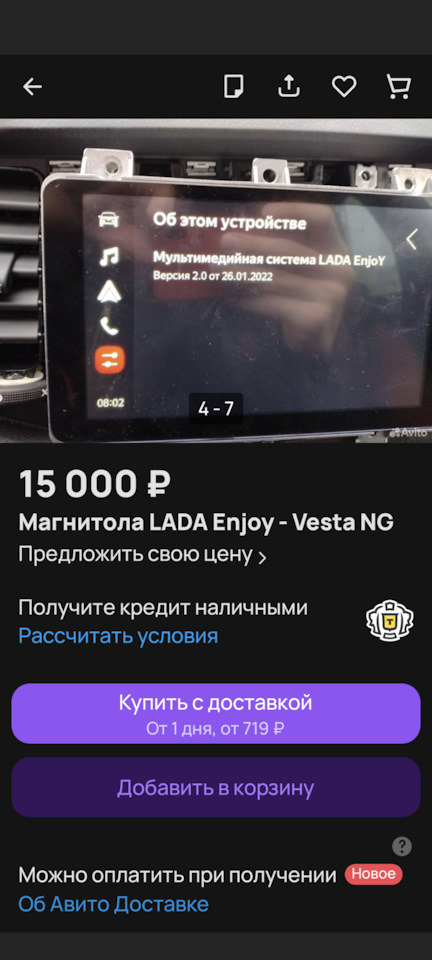

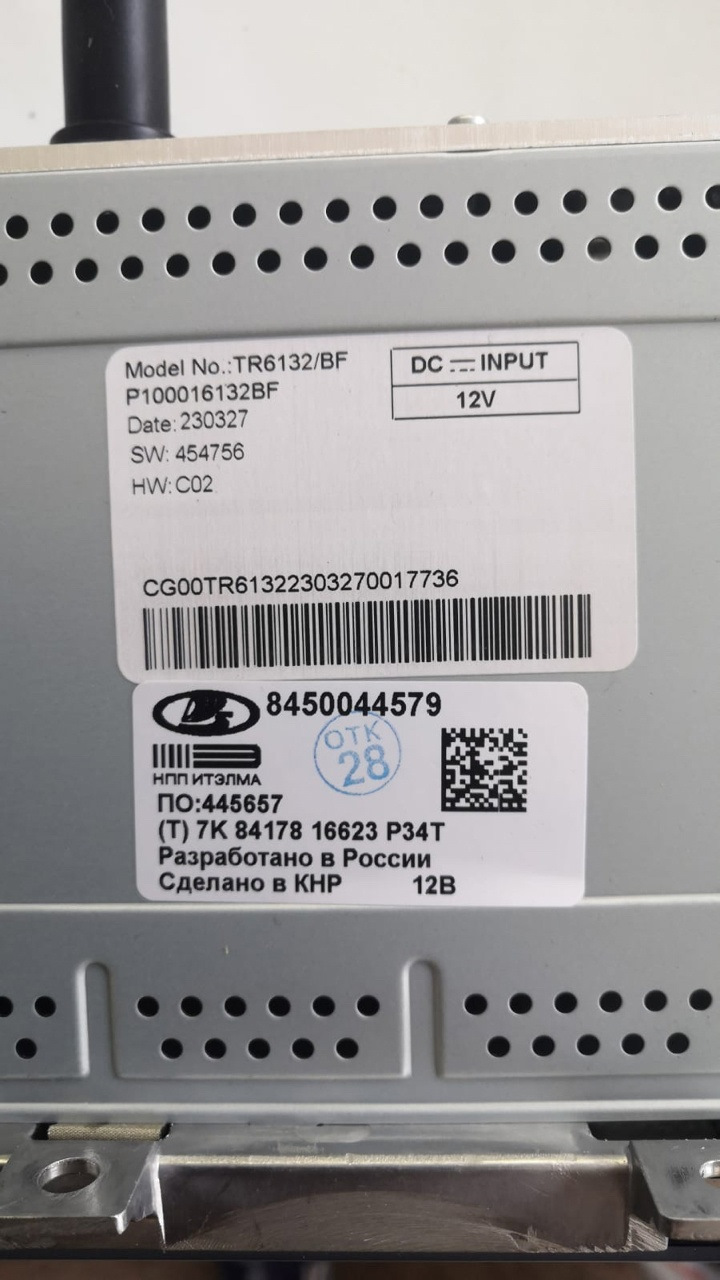

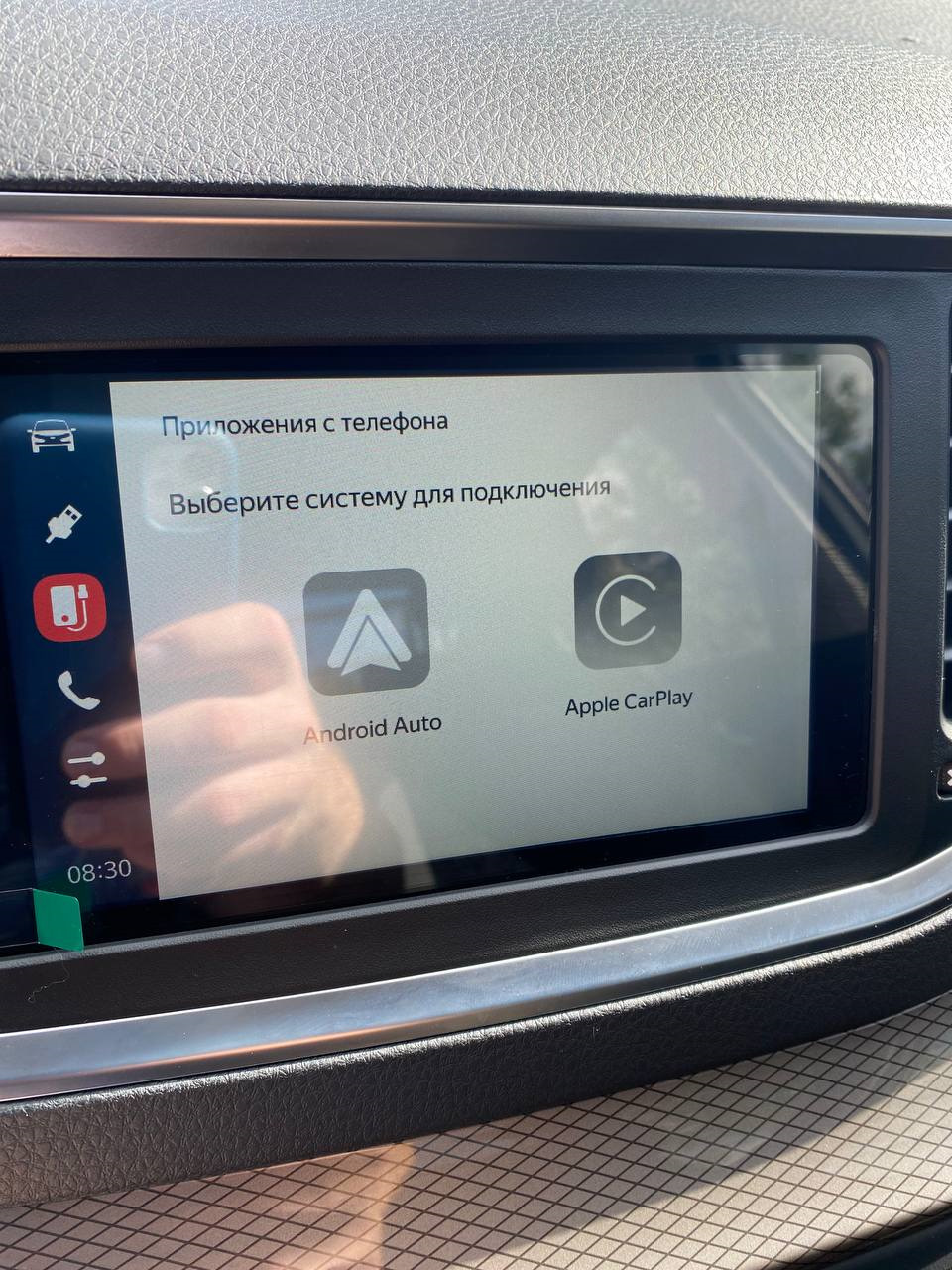

Добрый вечер, подскажите ваша штатная мультимедиа под данным артикулом это какая версия? Приобрел себе такую, но пока не могу подключить. Слышал, что разные версии отличаются по функционалу, есть полные и урезанные. Внятной информации пока найти не могу
Они всякие есть, точно какая у меня не знаю, НО, у меня Эпл карплей есть и работает отлично, и без него по синему зубу говорить можно и музыку слушать.
Спасибо за ответ, надеюсь что уже скоро я узнаю, что за кота в мешке я купил🙂

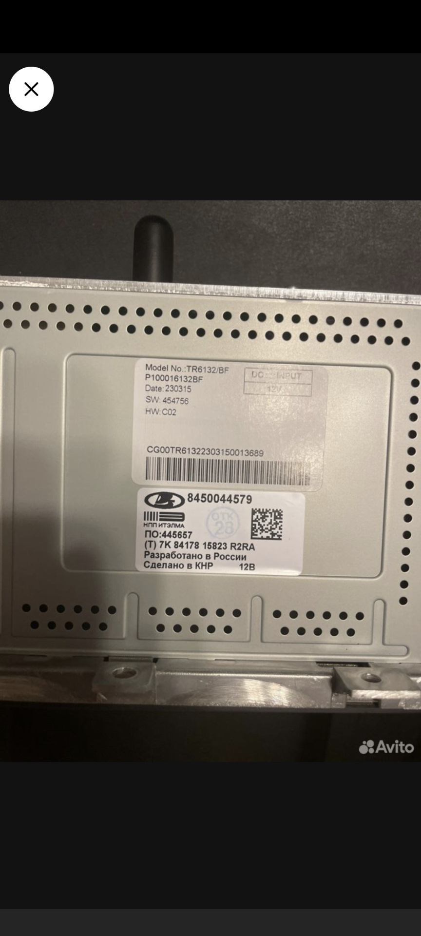

Если вы взяли ммс, где артикул заканчивается на 579, то она будет с карплеем.
Если 607, то без карплея
8450044579 артикул
Значит выдохни, она с карплеем)
Оказалась, что урезанная, без карплея. Хотя артикул и модель совпадают с той, что у автора поста
Как такое возможно?
вот моя, я посмотрел, даже версии ПО одинаковые
Хотел бы я знать, брал ради Андроид авто и навигации, несколько разочарован. Магнитола с Весты Кросс судя по заставке при запуске
У меня тоже с кросс. Родная была без карплея, но там был артикул другой не говоря уже о версии ПО
Ну меня комплектация Комфорт, ммс подключена через переходники, не подключен сейчас usb провод, т.к. под него нет разъема. Сомневаюсь, что в этом может быть дело
Да нет, дело не в этом
Но в любом случае для работы карплей, вам нужно будет менять левый порт USB, потому что у вас сейчас 2 одинаковых только для зарядки я так понимаю
Верно, только зарядка
порт в любом случае нужно менять, даже просто для того, чтобы магнитола воспроизводила с флешки
Этот порт стоит совсем неадекватных денег, ищу альтернативу

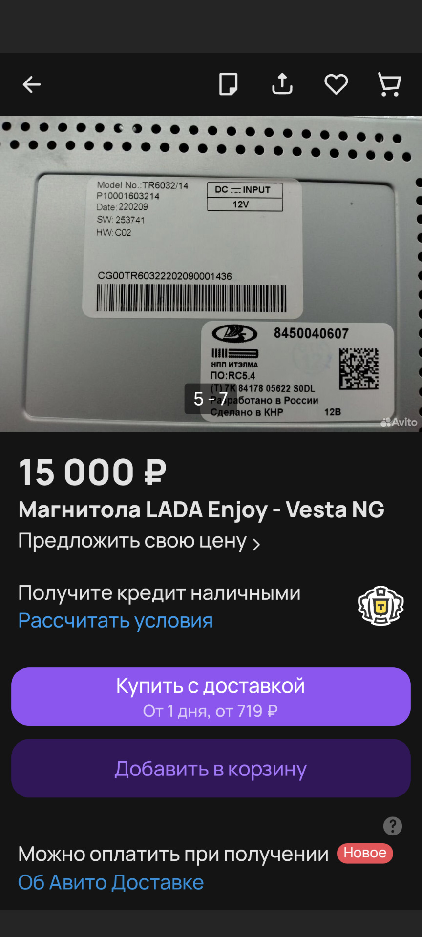

Сейчас нашёл на Авито ммс с артикулом 0607 и она с карплеем

Такой же комплект, но Парктронники работают
Может я что не так сделал?
И пищат и визуализация есть?
Не пищат, там динамика нет. Визуализация есть, при чем как на штатной
bonus09
disk.yandex.ru/i/usFcJrewZZFIRA, скидывал это в техподдержку, чтоб показать что звука нет от парктронников. Посмотри. Кстати после моего обращения они заказали динамики))
Novalight

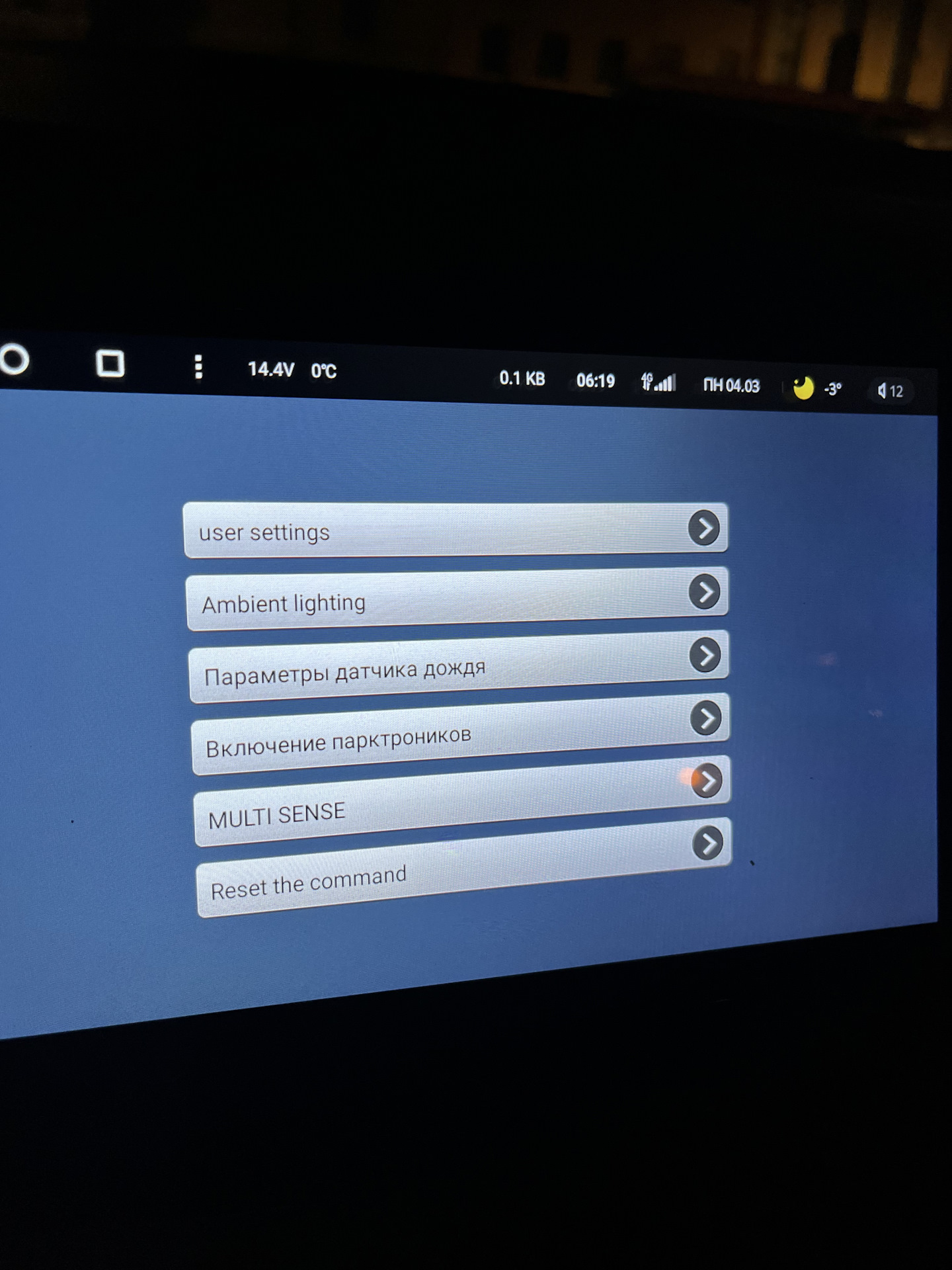

Может быть в настройках магнитолы надо порыться, ещё не смотрел толком, за ребенком надо было ехать…
У тебя на дисплее показывает Парктронник? На задней передаче
Нет, включается камера и всё 😂
В настройках надо значит включить
А ты включал? Или само заработало?
Включал вроде, точно не помню. Как установил сразу в настройки полез все потыкал. Если отключено не значит что не работают. А динамические линии работать не будут вовсе, ждать фикса не стоит
Спасибо большое🤝
Ща побегу проверять 😄
