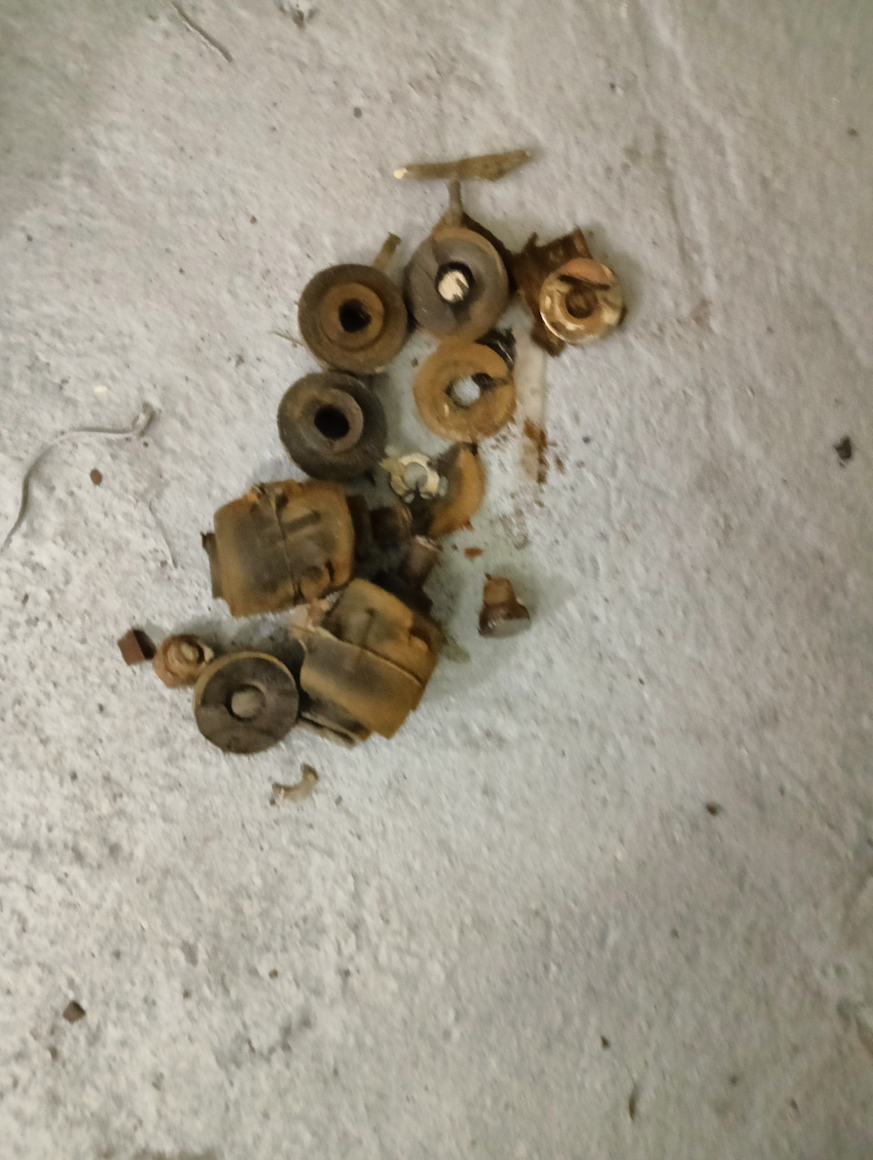

Дошли таки руки и настроение до замены рычагов, а то поднадоела стучащая слегка шаровая слева с зимы и видимо стойки стаба.
Для статистики, всё родное, 5 полных лет, более 59тыс.км., колодки катают дальше с дисками.

Вооружившись, как я думал, всем нужным инструментов, начал работу, чуть не по порядку, устроив себе гемор небольшой, а именно, стабилизатор от кузова надо сразу ослаблять головкой на 18. :)
Ну в общем сама замена не вызвала какой-то трудности, все болты открутились идеально, хотя для верности, перед выездом я всё пропшикал WD40, внутри ржавые были только болты шаровой, остальные только внешние части чуть покрылись.

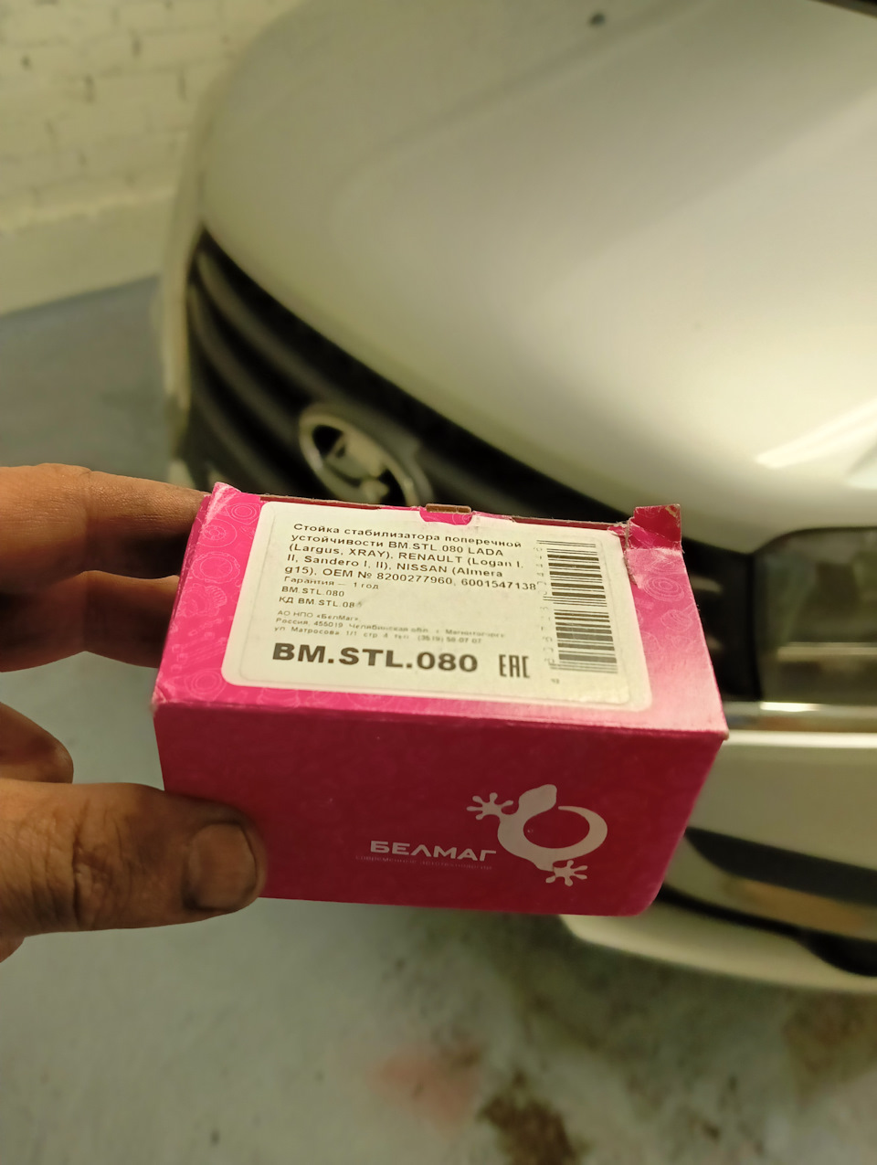

2шт. Стойки стабилизатора Белмаг — 518р.

Рычаги были куплены ранее (щас цены трыздец смотрю) были Motrio, конечно начитавшись народного опыта, что смазки кладут мало, я вскрыл пыльники с помощью трубочек от ватных палочек, кстати аккуратно надо, кольца прижимные разжимаются легко и не возвращают форму.)
Специально на фото пыльники-сальники перевернул, думал в н з смазка осталась, но нет…
Я купил баночку ШРБ-4 и ею смазал вокруг аккуратно, без фанатизма прям, но я конечно в афиге от смазки в новых рычагах, типа дочерний оригинал Рено, шар был просто сухой вокруг.
Стук кстати был с левой шаровой и она реально сдохла, а правая на удивление хоть и легко ходила уже, живая без люфтов прям. Сайлентблоки живые, без трещин и прокрутов, но руль уже стоял чуть влево на 3-5 мм, после замены выровнялся.

Заводские рычаги, точнее один, я зафаршмачил УШМ ключом 125мм, когда откручивал стойки стаба, да и нафиг, вдруг они геометрию чуть уже поменяли, из нынешних буду думать по пере прессовке сайлентов и шаровой если мало проходят.)))
Пластинки можно было не менять, родные оказались в идеале, но поставил новые раз уж купил, а снятые оставил.

Материал г.но.не отходили нормально 20 т.застучали
Вы про что конкретно?) Про стойки белмаг?
