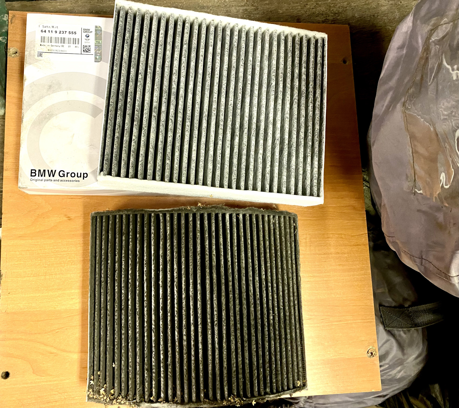

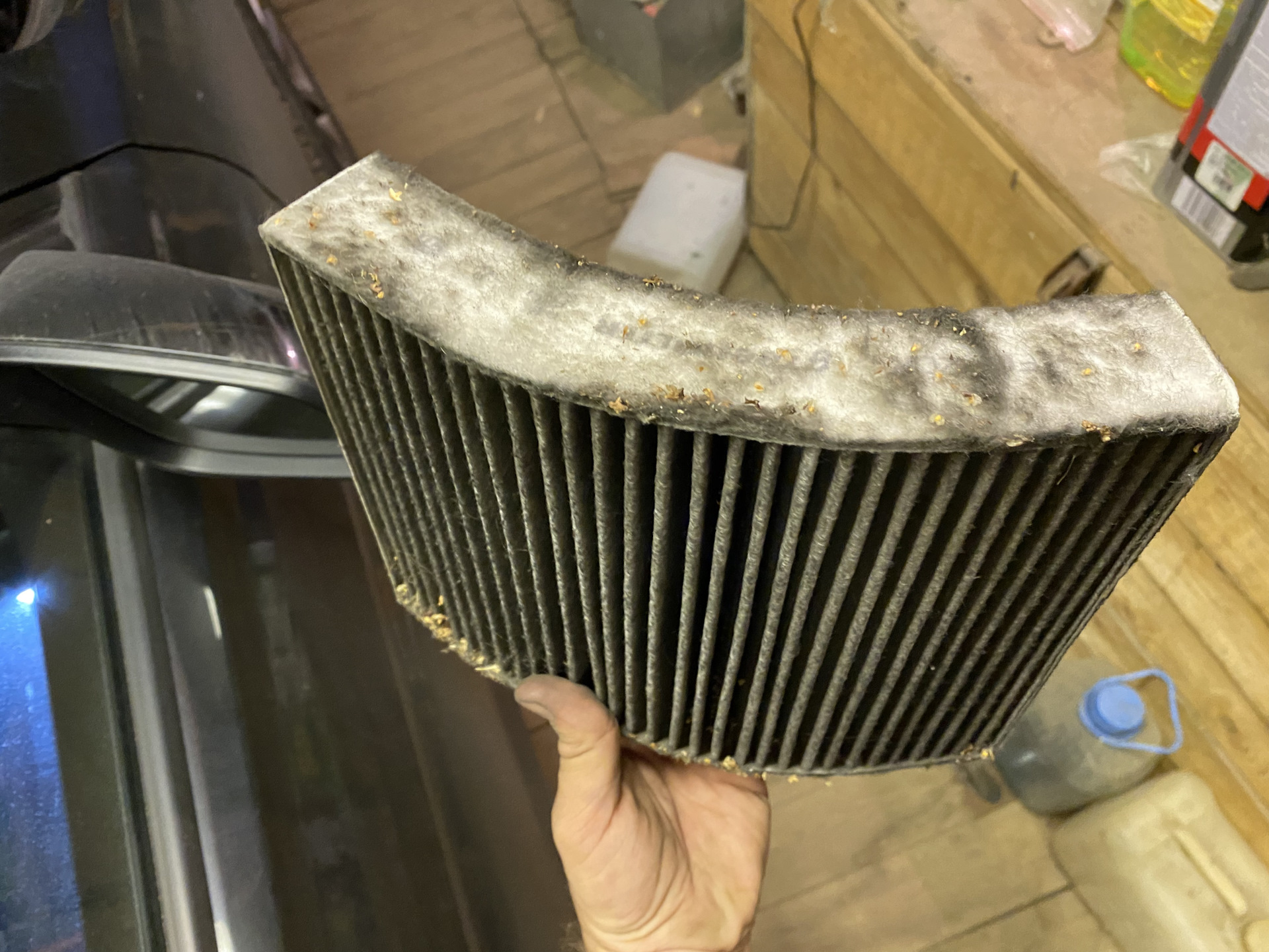

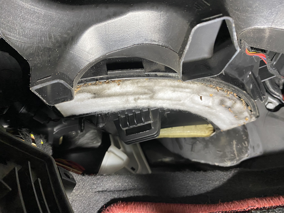

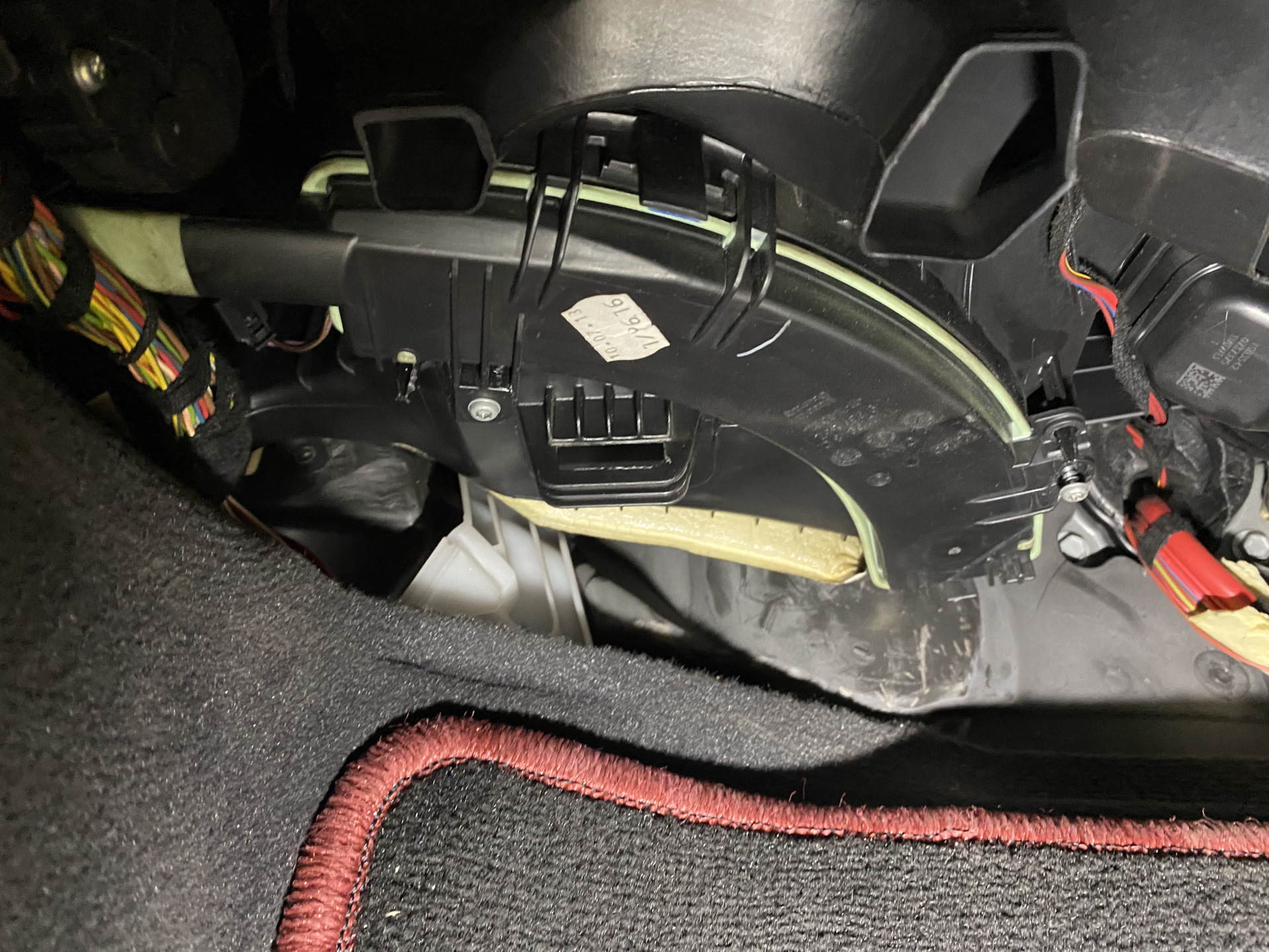

Друзья, всем салют! Пару слов о замене салонного фильтра BMW в кузове F30. Процедура простая, ничего сложного нет. Единственный нюанс при замене, это вставка нового фильтра. Дело в том что сам корпус не прямой, а в форме «полумесяца» и задача согнуть мягкий фильтр в этой же форме и аккуратно вставить. Ничего сложного ) но немного по***ца придется). Здесь он не менялся мягко говоря давно — больше года точно, поэтому состояние жесть. Ставлю я только оригинал угольный. Меняйте фильтра вовремя! Всем ровных дорог. (P/s Цена ориентировочная). Видео коммент по замене можно посмотреть здесь:
Запчасти на фото: 9237555

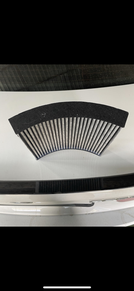

Да норм фильтр, я кортеко взял, до этого фильтрон стоял, так вот сквозь этот кортеко просвечивает пальцы с обратной стороны когда его держишь. К слову фильтрон плотный и выглядит как тот же ман или орига.
Я кортеко ставил, прям доволен после оригинала. Особенно пластиковые ребра понравились, удобно надламываются и вставляется четко

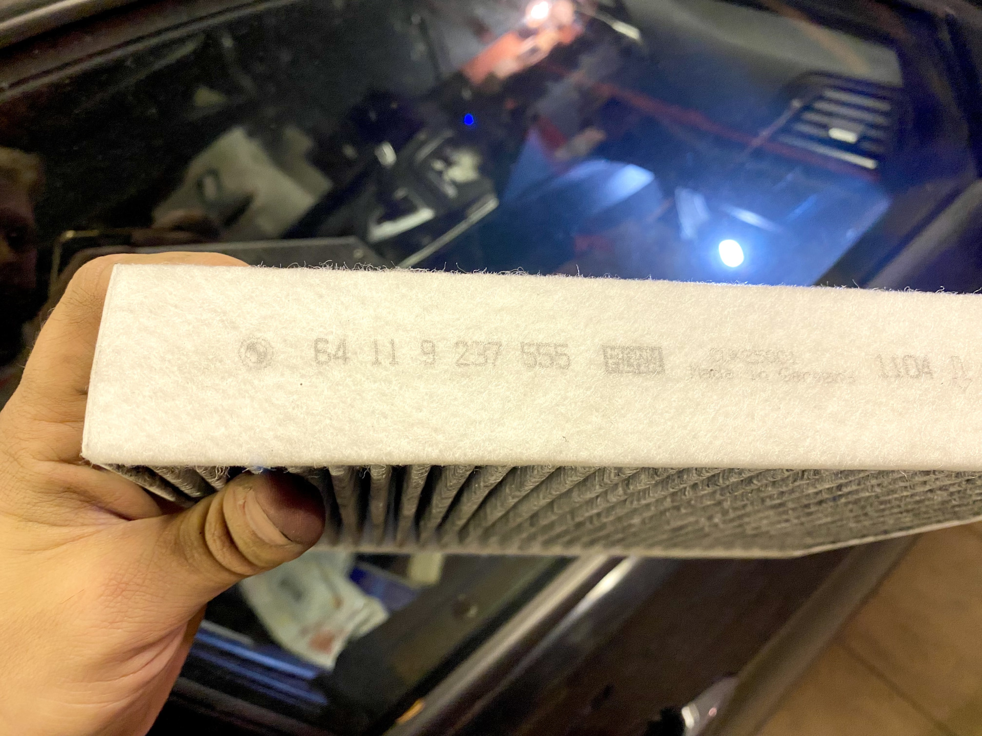

Оригинальный, на сколько мне известно, гнется проще простого, ну а судя по тому, что тебе пришлось пое*аться и судя по цене вывод — фильтр не оригинал.
Оригинал стоит сейчас раз в 6 дороже.
Ну наконец то хейтеры набежали!) а то я уже беспокоиться начал 😂). Фильтр мягкий и гнется, вопрос то не в этом. Вопрос в положении как нужно согнутся самому. И причем здесь сейчас? Я всегда покупаю заранее несколько комплектов для ТО, зная как скачут цены. Вопросы?!)
