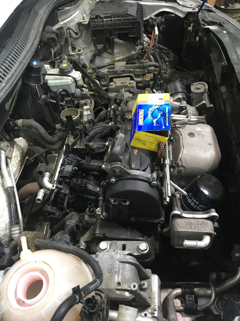

Всем привет, давненько ищу причину плохого запуска после длительного простоя, стартер крутит 2,3 секунды утром на холодную, что не есть норма, второй раз с пол оборота схватывает, в связи с этим просьба к владельцам моторов 1.2 tsi и 1.4 tsi(cbzb, caxa)

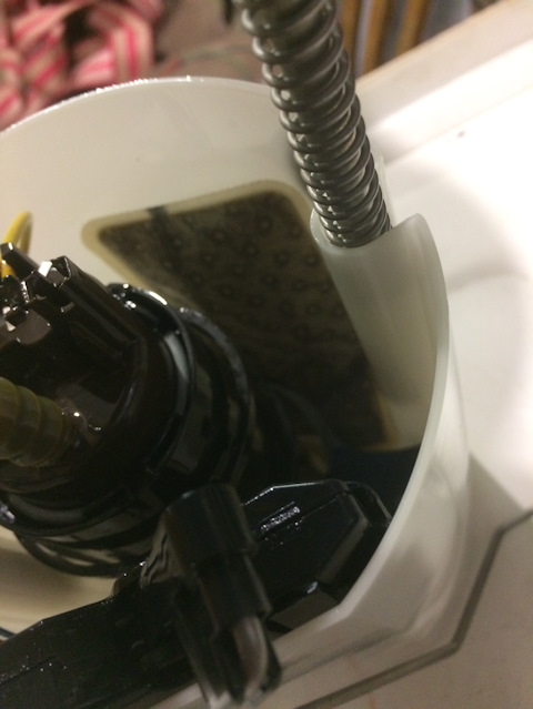

У кого какое давление в рампе на холодную до запуска двс, у меня показывает 3,9 и 4 бара, вроде как это мало? Под подозрением тннд, регулятор тннд, топливный фильтр под днищем, форсунки. Всем спасибо за внимание.

Была ситуация, когда долго крутило что на холодную, что на горячую.
Плюс на холодную после долгого прокручивания, закидывало обороты выше 2000, особенно в холода.
Помогла замена ТНВД, теперь запускается четко и быстро.
На горячую сразу берет, тнвд менял, крутит не вот прям долго, пару секунд
Решили с плохим стартом? Так же стал долго заводиться после простоя
К сожалению нет, напишу в бж как найду причину
Ну у меня секунду две крутить надо на холодную, а когда тёплый, то с пол пинка заводится. Мне кажется это своя особенность. Свечи, провода, топливный фильтр менял, все также, давление не замерял, едет то нормально. Там у них топливный фильтр с обратным клапаном и их бывает два типа, разное давление на открытие, может у тебя не тот фильтр стоит? И рано клапан открывает
Такая же хрень, один в один, должен схватывать сразу, фильтр уфи на 6.6 бар, 4 бара давит насос, это мало, 6 должен давить при открывании двери, заказал тннд в сборе, будем посмотреть) да по любому мотор в тннд устал, сетку уже менял в нем, пробег большой, а тннд родной. Если не поможет замена буду смотреть регулятор тннд. Да и если тннд не даёт заданую производительность тяга хуже будет и для тнвд плохо
Тогда не знаю даже. Ладно ждем когда придет тннд и замены, посмотрим поможет или нет. Меня в морозы напрягает, что крутить надо на холодной, итак тяжко ему
Я думаю что проблема в грязных впускных клапанах, поэтому смесь богатая, воздух нормально не проходит, у нас непосредственный впрыск и топливо почти не попадает на клапана и они нарастают нагаром, хотел заняться летом, так и не почистил. Вообще их надо чистить каждые 50 тысяч на наших моторах
А не пробовал очиститель или топливную промывку в бак заливать? Он же типо такой нагар чистить должен
У нас не прямой впрыск, топливо не особо попадает на клапана
А точно да
