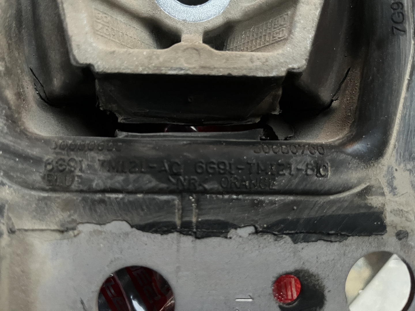

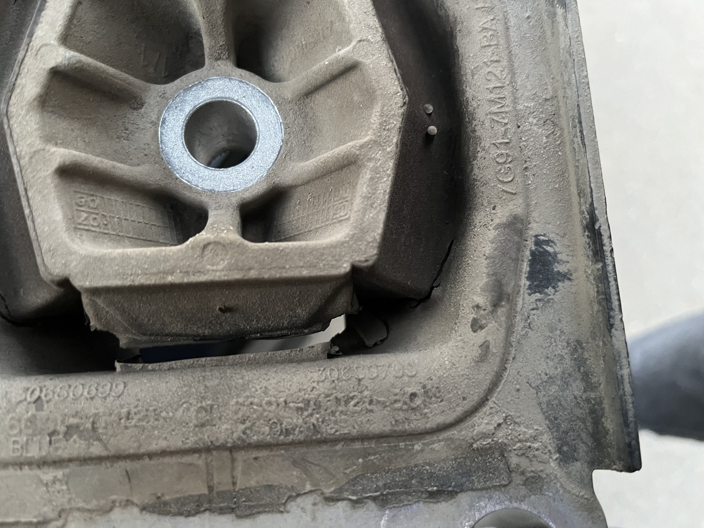

Вроде бы все уже, ждем пробег и едем на замену всего вышеуказанного, но нет… концерт не окончен и при первых понижениях температуры на улице до +7-10 стала проявляться вибрация на ХХ. Т.к. у меня автозапуск, то ранние симптомы я не мог обнаружить, ведь приходил я к уже прогретому авто. Проверил правую опору, которую я устанавливал летом 2020 года (подробнее в этой записи) при пробеге 150 382км, я был крайне разочарован, она просела и требовала замены. Понимая, что остальные опоры я не менял, то решено было менять сразу все три штуки. Рынок дал мне по рукам и выбор пал на следующий список:

Правая опора уже натерла до синевы
Опора КПП (под АКБ) стояла еще родная и уже была готова к замене)))
Нижняя похоже что менялась, т.к. обозначений на ней я не нашел, но уже тоже в принципе истрепана.

По итогу замены скажу следующее:
— При разгоне пропала вибрация
— На прогретом ХХ чисто, но есть мелкая дрожь на руле
— На холодную при прогреве вибрация чувствуется очень отдаленно, видимо правая опора не очень, наблюдаем
— Разгон вернулся в строй, нет рывков
— Мгновенный расход более стабильный и снизился при нагрузке

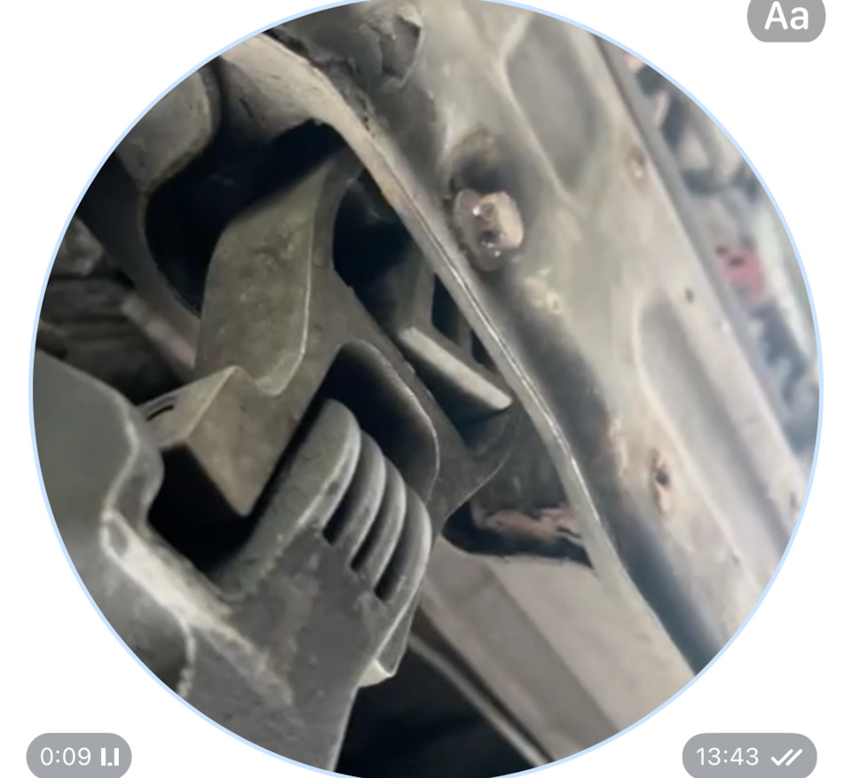

Увидел запись, тоже думаю дай поменяю подушку нижнюю, как раз вчера пришла, всё бы ничего, вот только болт в подушке прикипел и грани на головке болта пошли по бороде🥲 завтра на работе надеюсь выручит гайковерт, зачем вообще сунулся вручную крутить что-то 😅
Засада, лучше замочить сначала, потом гайковертом крутить. А то не дай бог сорвет, потом резать придется
Это то да, надеюсь отвернет, болт то вроде идет, только втулка подушки препятствует
VLGFD34
Пришлось пневматическим зубилом раздолбить подушку до болта
Ну и подсуропило тебе, теперь медяхой новый крепеж заранее обработай и потом таких проблем не будет.
Уже)
