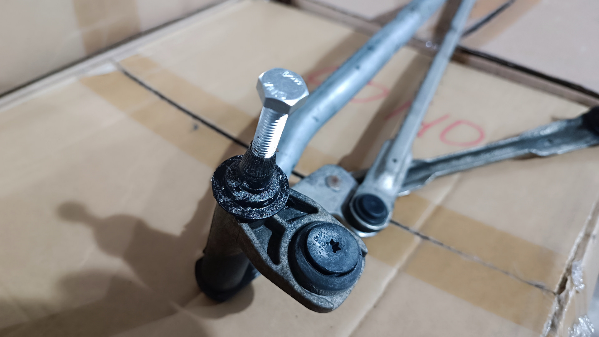

В один дождливый день, дворники махнули и остановились на середине стекла. Тут уже пришлось исправлять ситуацию. Снял трапецию, закис один из штоков поводков дворников.
Снял стопорные кольца, залил смазкой, попытался разобрать, не выходит, ну думаю погрею, остужу и все выйдет. Как бы не так, и грел, и отмачивал в смазке, и стучал, но шток вышел из направляющей всего на несколько миллиметров, по итогу мучений трапеции у нее было отломано крепежное ухо, и я поехал за новой трапецией.

Трапецию установил, дополнительно смазав шарниры, все собрал, но дворники стали отрабатывать и останавливаться на середине стекла. Пришлось снова все разобрать и по фото восстановить нужное положение тяги к моторчику.
Уже ни раз снимал поводки дворников и чтобы не подбирать при установке правильное положение, предварительно отмечаю его малярным скотчем.

Пока выбивали шток, отломилась резьба крепления поводка.
Пришлось просверливать шток и нарезать резьбу
Я в начале бил по тяге, и по резьбе с накрученной гайкой, а когда отломал ухо крепления стал бить сильнее и просто по втулке, без накрученной гайки, так резьба очень быстро превратилась в грибок😂

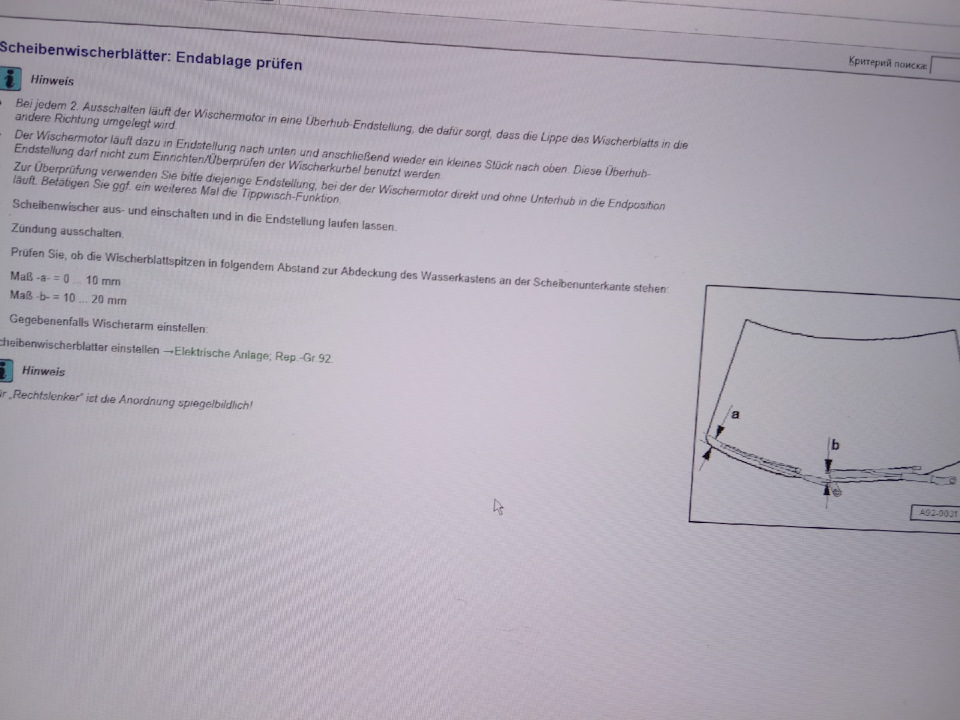

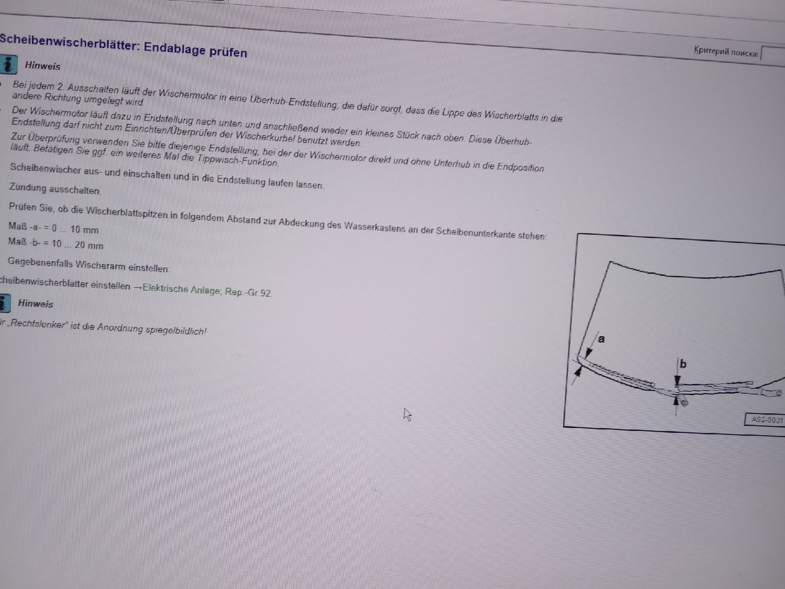

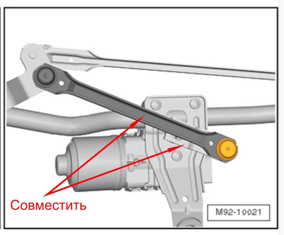

Да зачем скотч, вот наглядная картинка. Недавно свою снимал на ревизию.
И как она поможет верно установить снятые поводки дворников, чтобы потом они не задевали стойки?)
Про поводки в эльзе тоже пишут, что можно отмерить линейкой и верно установить, но так в разы проще и быстрее.
Тогда вот такая) Но вообще стекло идеально чистое редко бывает, на пыли и песке остаётся след. Если поставить на зуб в плюс или минус, там довольно широкий диапазон, сразу видно, что щетки не на месте стоят. Не единожды снимал, без проблем назад ставил, даже чисто на глазок.
