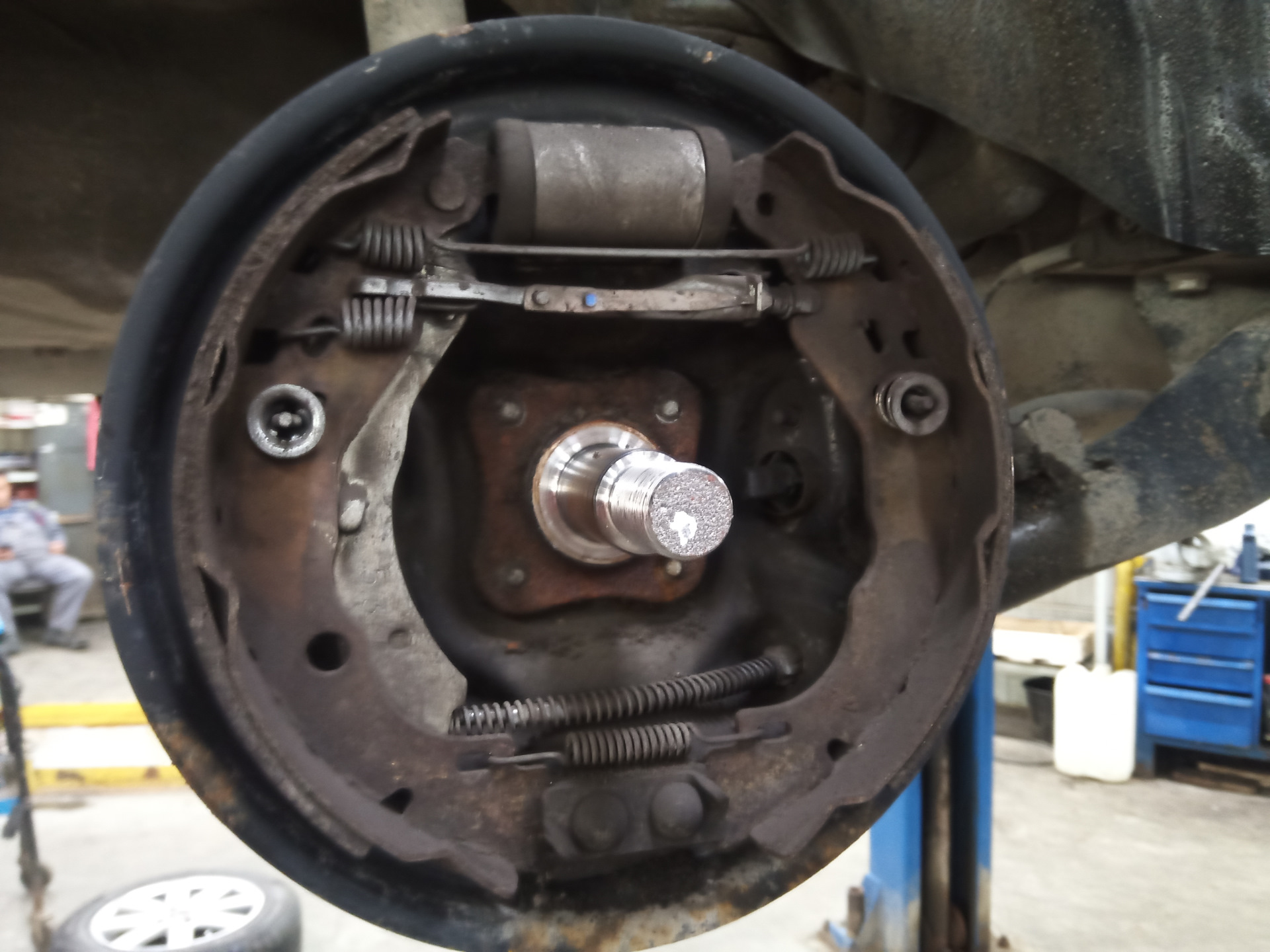

2. Тормозная система TRW (Lucas).
Если отверстия в корпусе задней колодки имеют круглую форму, и все они одинакового диаметра (как на фото) – на вашей машине установлена тормозная система TRW (Lucas). Ширина колодки 38 мм. Так же отличительной особенностью данных колодок является наличие небольшого выступа (штырька), на который крепится «флажок» распорной планки развода колодок. Соответственно к ней подойдут только колодки с номерами 7701208111, 440601749R. Цилиндры нужно искать по номерам: 7701044681, 441006424R, 6001547632.

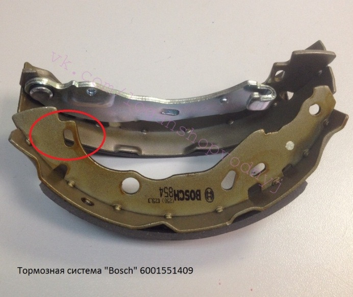

3. Тормозная система "Bosch".
Если отверстия в корпусе колодки имеют разные форму и диаметр (как на фото ниже) – ваша тормозная система носит название Bosch (ширина колодки 39 мм). Колодки в таком случае необходимо подбирать по оригинальному номеру 440609415R, а цилиндры – 7701047838 (корпус цилиндра прямоугольной формы и имеет один болт крепления).

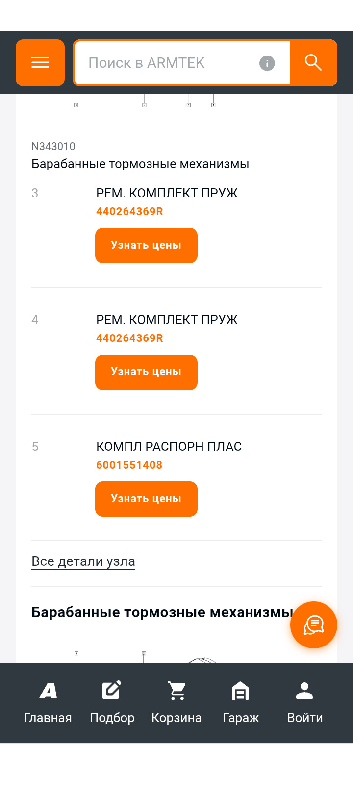

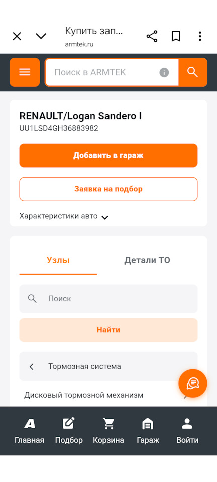

Помогите подобрать ремкомплект пружин и распорных планок для барабана 180мм
Какой у вас двигатель? объем и л.с?

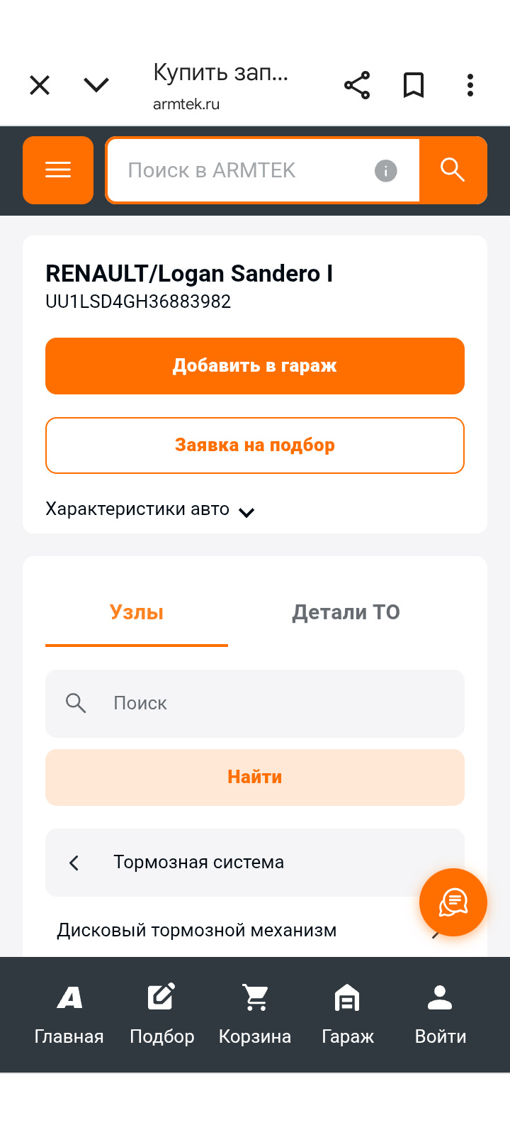

Dacia Logan 1.4 8кл 2006г UU1LSD4GH36883982 Барабан 180мм, торм цилиндр f026002480 (7701070668 рено) колодки Stellox 085100sx ступичные последний раз поставил B-RING BK1912E
Jeksonbara
Спасибо 👍 Попробуем. Но насколько мне известно вин код авто не определяет тип задних тормозов. Данные артикулы для системы BENDIX?
vladd351
Странно, но ничего из этого нет в Автодоке
Jeksonbara
Подожди сейчас посмотрю поподробнее, какая то тут ошибка.ночью скину
В общем по планкам расклад такой, на 180 бендикс и 203 бош они одинаковые. Так мне сказал менеджер одного Интернет магазина

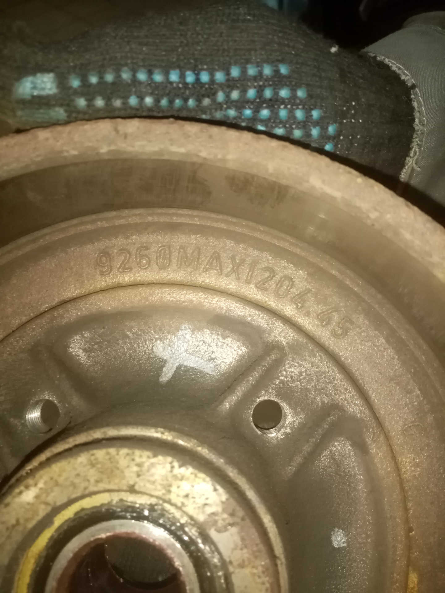

барабаны у меня вот с такой маркировкой…

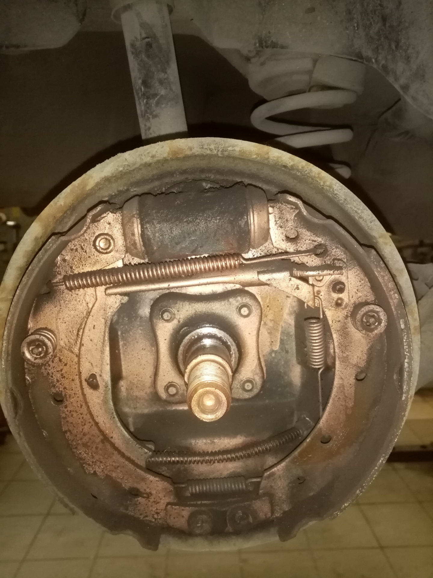

А подскажите, я правильно понимаю что у меня TRW ? И к ним должны быть цилиндры 7701044681, 6001547632?
Судя по снимку, да

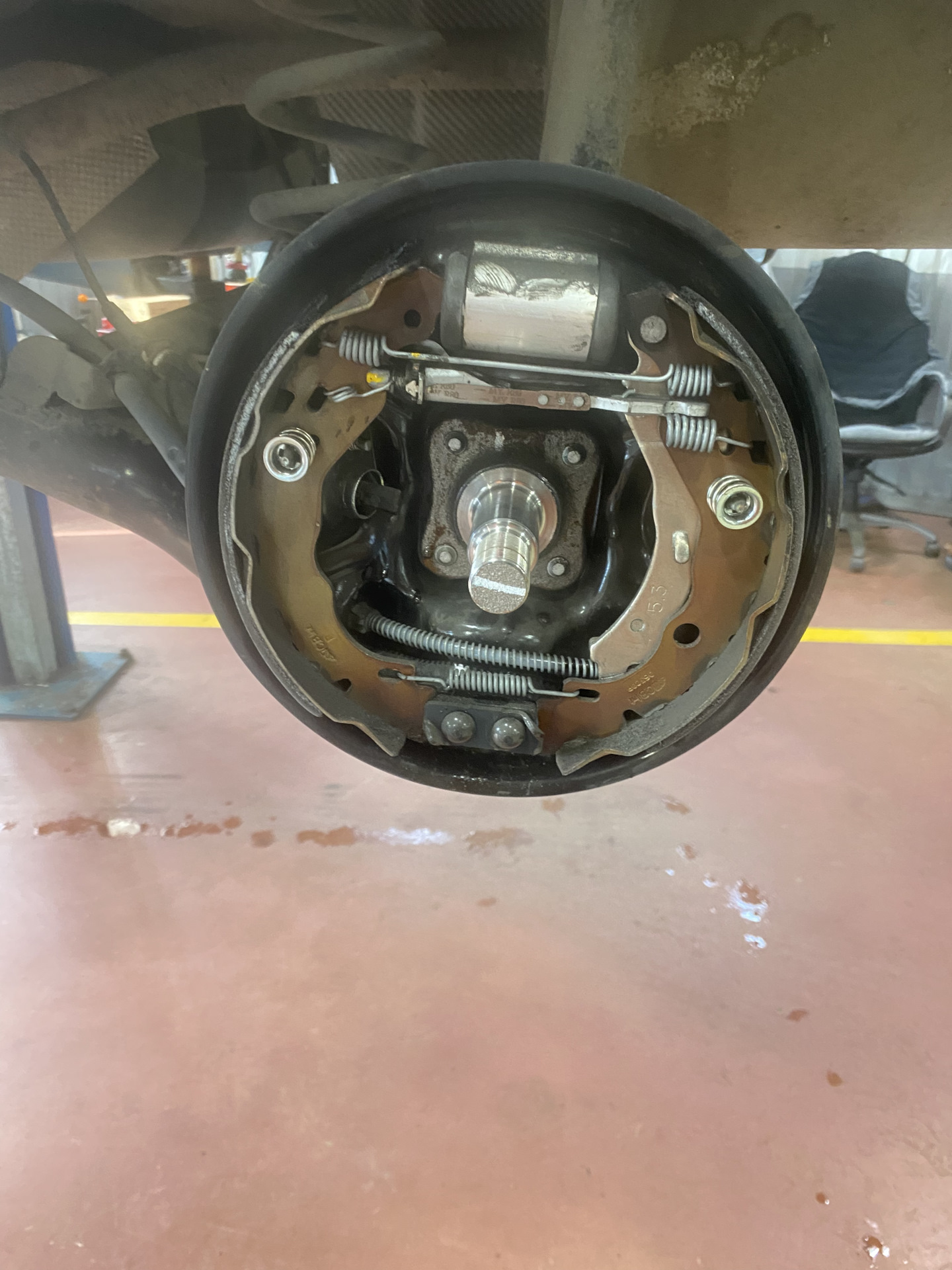

На меня бьются два вида колодок, при очередном визите в сервис попросил скинуть барабан и сфоткал на будущее :)
Если сравнивать с фото в посте, то по двум проёмам под накладками сразу видны колодки бош
