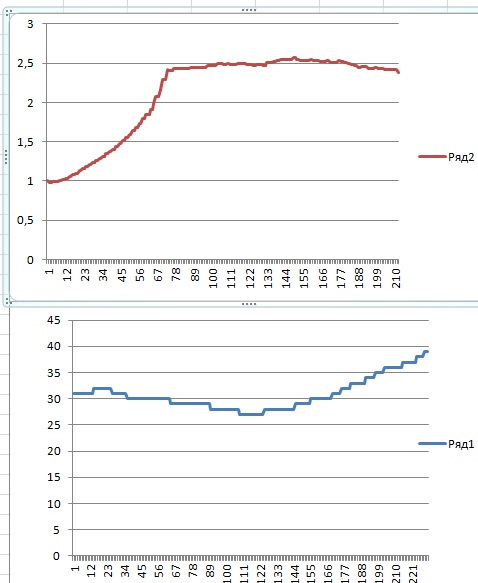

Один из последних нехватающих компонентов и один из самых важных.
Сток интеркулер для сток турбо, ну и максимум для несильно отжатой ис20.
На ис38 даже на прижатых по бусту настройках IAT летит в космос.
Замер при температуре за бортом в 16гр. 4я передача.
Жарковато.

Ждал что будет возможность сравнить разницу при похожих условиях окружающей среди, но не дождался.
К моменту замера температуры на впуске, я установил ТНВД от 2.0 и мы подняли буст еще. Да условия поменялись, но очень хотелось обновить цифры динамики.
Итак
Наддув был увеличен до 1.7 пик в 1.6 хвост.
Замер в +10
4я, 5я, 6я передачи. Кпп очень короткая и в отсечке на шестой я въезжаю в 250кмч
+11 град к улице. Не фонтан, но работает. замер с 70 до 250ти
Надеюсь сделаю замер на производительной топливной до НГ =)
До установки ТНВД я успел замериться, об этом скоро…

НЕ фонтан в +10С на улице в замере 200+ иметь +21?
Именитые кульки покажут +- так же?
Нет конечно
Значит у меня вагнер испортился)
У тебя наддува скок?
на перфС в хвосте 1.95
Ну так то сравнение не совсем репрезентативно))
