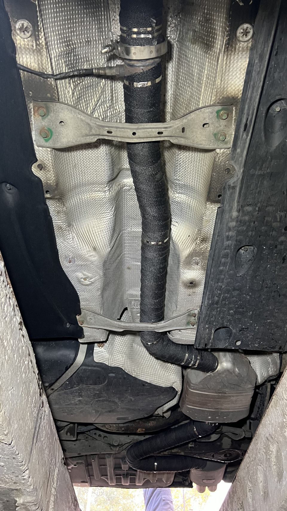

Был посторонний звук в выхлопе. Словно подсекал… долго боролся с ним, хомут переварил, гофру. Не помогло. Оставалась последняя инстанция … Обмотать! Не сторонник этого всего, но О ЧУДО помогло! Звук шикарный. Видно какой-то резонанс был на 76 трубе
Выхлоп 76 нержавейка — вся трасса

Если нерж. отечественный--Ок. Итальянская умерла. УДАЧИ.
Этого не знаю. Уже как будет так будет. ✊
Видов нержи очень много. Каждая сталь под свои задачи. От того, что содержание хрома высокое не значит, что сталь жаропрочная.
Обматывал. Через два года труба возле коллектора в труху выгорела. Быть Добру — СЛАВА ПАЦАНАМ.
Если эта нержавейка выгорит — поставлю сток трассу целиком (лежит)
Чем обматывал? У тебя что еще катализатор на месте?
Стеклоткань … с вайлбериса. Не извращался )) Тем более не знал, что это даст
Не! Ката давно нету. Пайп
Просто смотрю лямбда подключена))) думаю странно я так вместо лямбды заглушку поставил как удалил )
