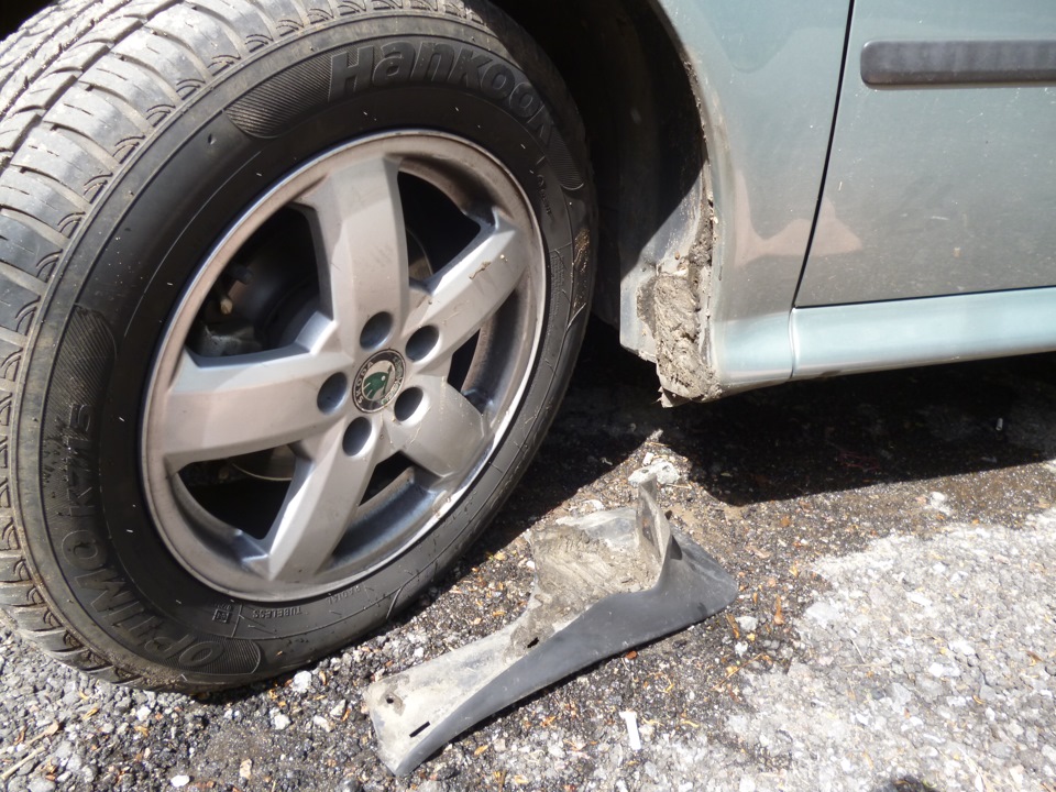

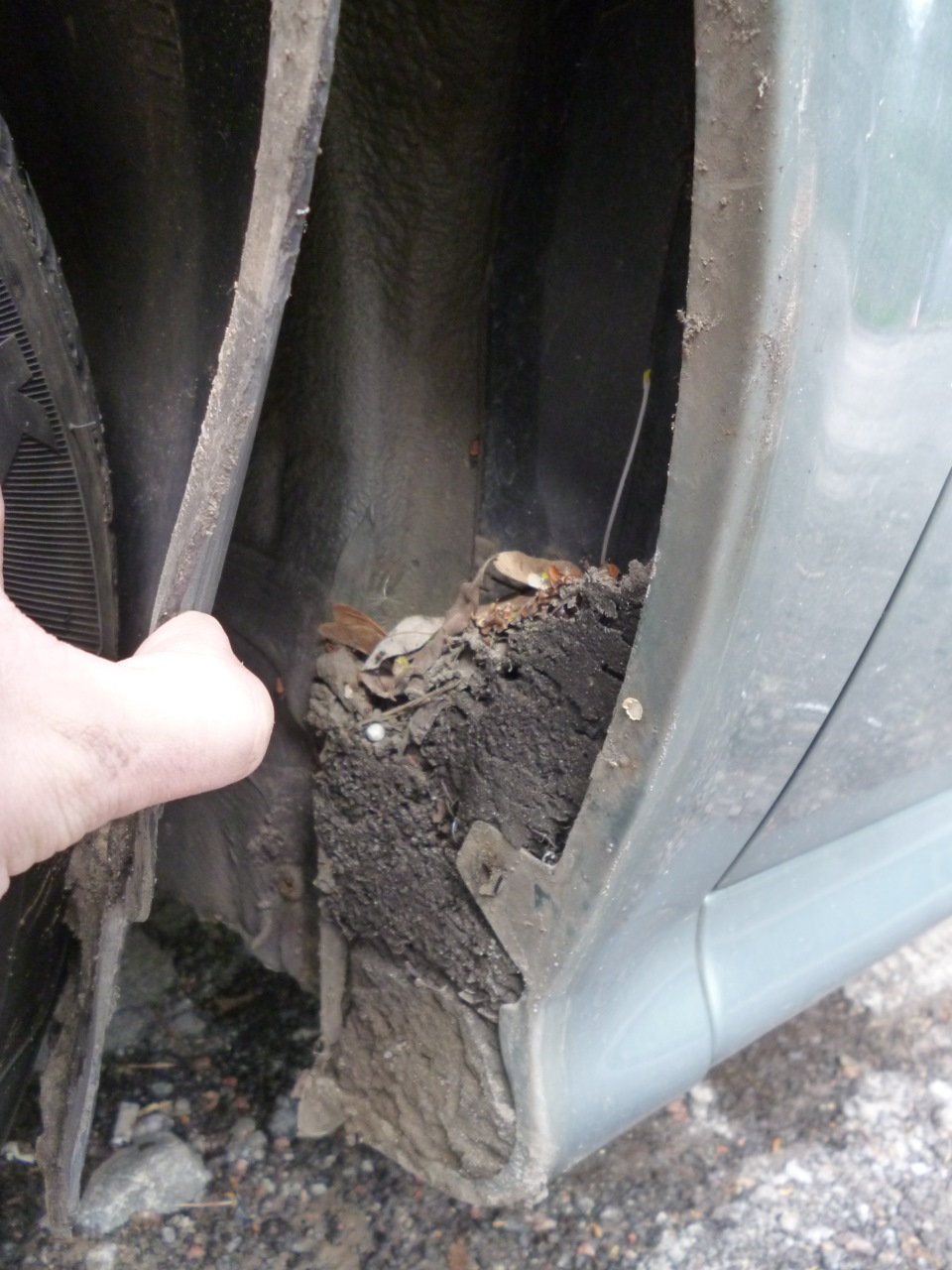

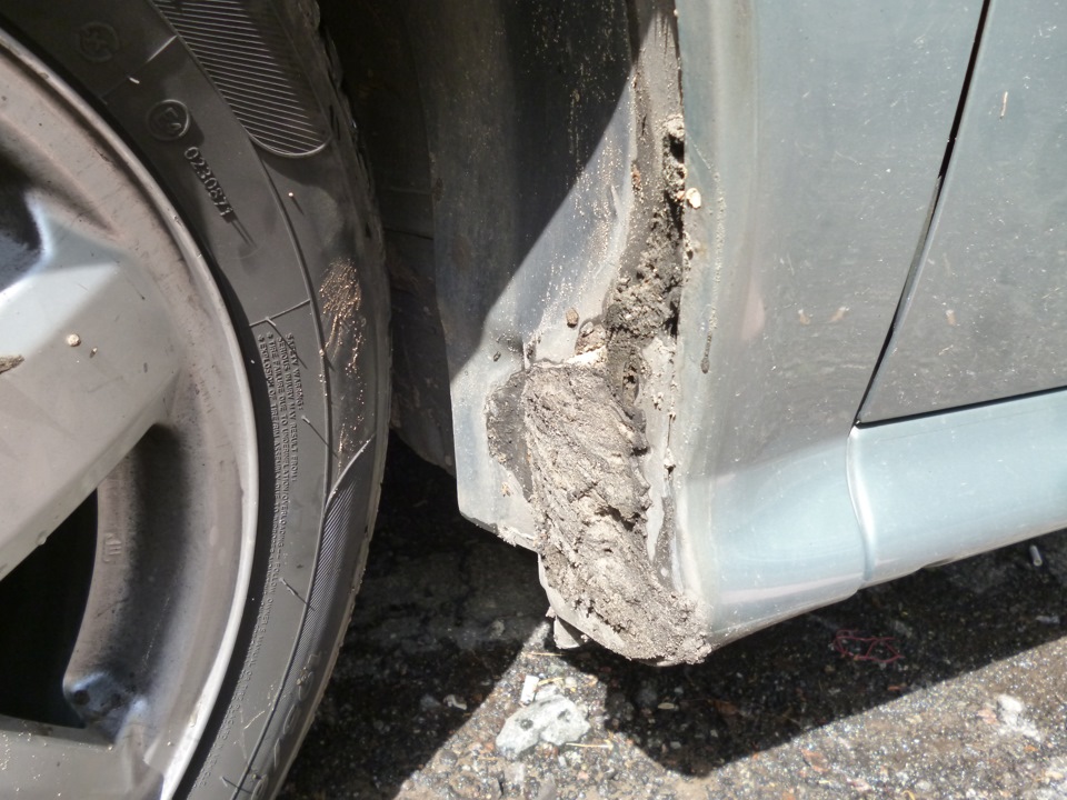

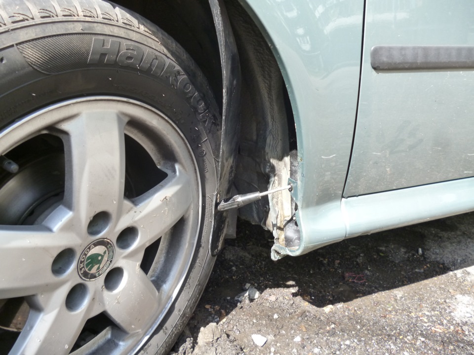

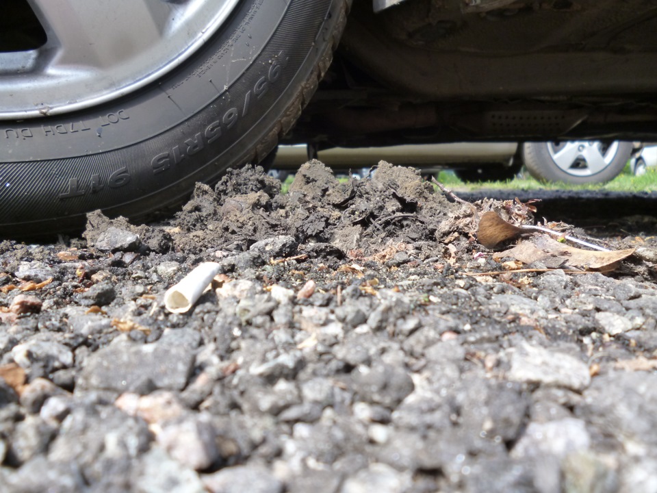

Все знают, что у TOURов под передними брызговиками/подкрылками собирается куча грязи, листьев, земли, орехов и т.д.

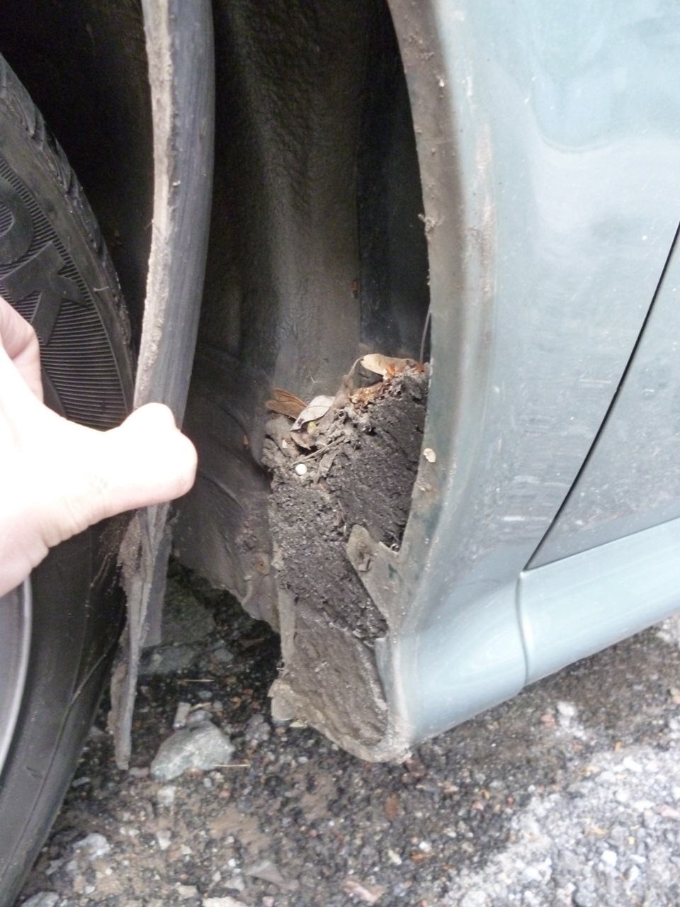

Я же ждал нормальной погоды, что бы у себя все там в порядок привезти. Залез, все раскрутил, открыл, офигел!

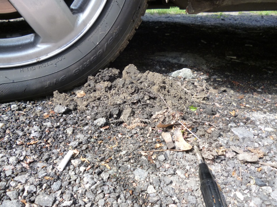

Вооружился мочалкой и водой начал все вымывать, лет 12 (после выхода с завода) никто там не лазил!

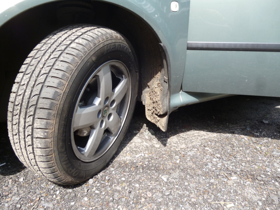

На все про все мне хватило минут 30, на обе стороны. Ничего сложного.
Теперь КРАСОТА!
— 2 кг говна, + 4 силы лошадиные!

Выворачиваешь колесо, торксами откручиваешь саморезы (один снизу в пороге), вынимаешь пластиковую скобу, выдергиваешь оставшийся сверху пистон.
Привет, все время тоже хочу это сделать, только не разобрался как брызговик снимается )
SkodaYalta все верно описал…)
"Выворачиваешь колесо, торксами откручиваешь саморезы (один снизу в пороге), вынимаешь пластиковую скобу, выдергиваешь оставшийся сверху пистон."
Спасибо большое, завтра так и сделаю, а то пару раз посмотрел, подергал немного и решил не ломать)
Защелку с дальней стороны по вертикали отгибаешь ножом и выдавливаешь горизонтально от себя, выходит идеально.
