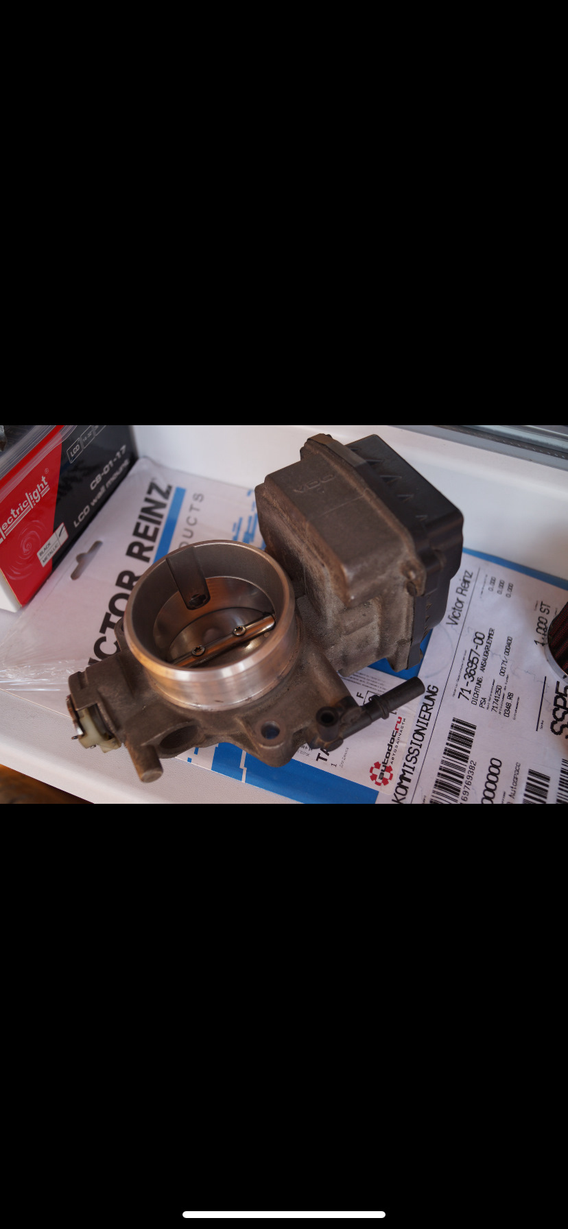

Чистил ДАД, датчик положения распред вала, дроссель, промыл трубку ВКГ.
Пропшикал всю подкапотку очистителем, подсоса нету, как и смысла в том что проделал тоже😕

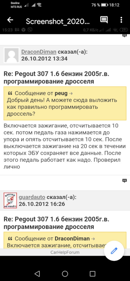

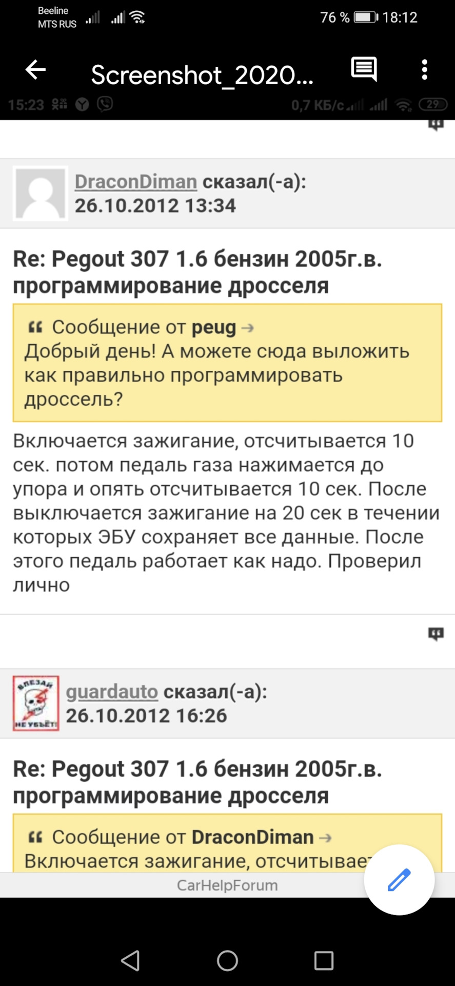

Обучить дросель после чистки обязательно
Дроссель чистил, сияет как у кота
Инициализацию делал по разному с зажиганием и газом, не помогло.
Да и кстати нету у меня РХХ, у меня дроссель уже более современный))
Дросель электронный?
Но педаль с троссиком
Нужна лексия
