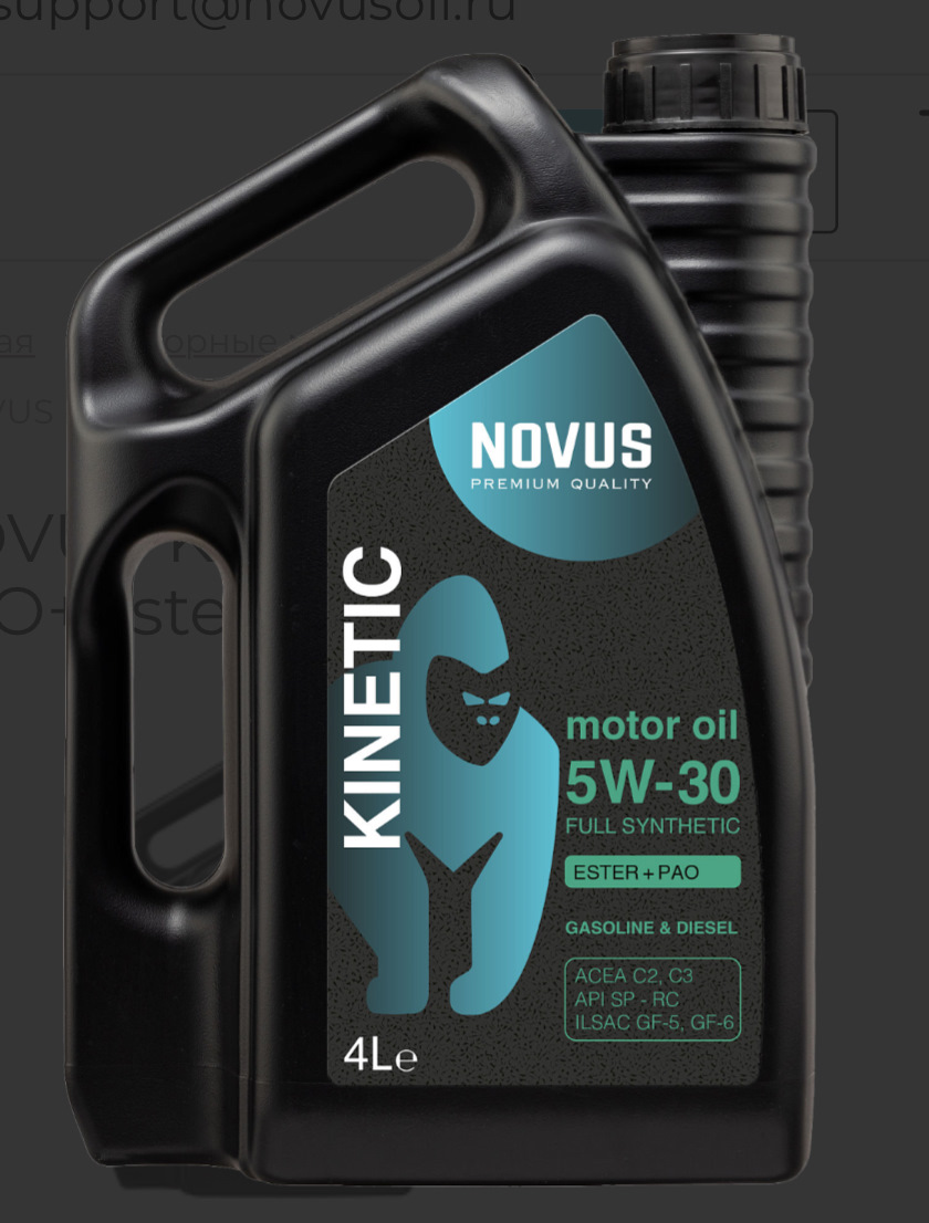

Novus Kinetic 5W30 с допкском GF-6…
Наше. Недорогое. На ПАО основе, полностью синтетика…
Просмотритесь… ПОЧИТАЙТЕ ИНФУ ПРО НЕГО В ИНТЕРНЕТЕ…, тесты, обзоры и.т.д…
Это не реклама;)))… Сам к нему присматриваюсь, изучаю…
Хочу попробовать после Равенола
