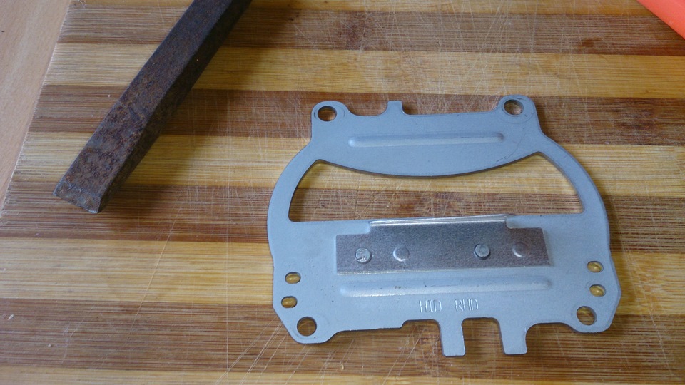

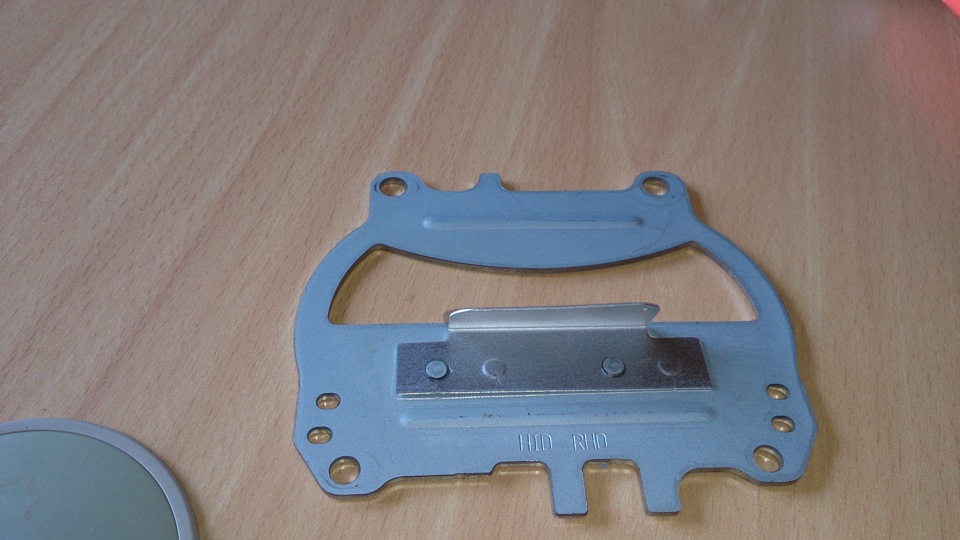

После этого откручиваем отражатель и вынимаем шторку. Высверливаем заклепки крепления пластины подсветки знаков:
Снимаем пластину, переворачиваем шторку и надеваем пластину на заготовки заклепок на другой стороне шторки:
У ксенона шторка симметричная в верхней части, это значит, что ничего подпиливать не надо. У шторок из линз для галогенных ламп Н11 наверху есть выступ, который надо сточить:
Берем зубило и молоток:
И расклепываем заклепки:
Всё. Теперь сборка в обратном порядке. Не забудьте поставить обратно отражатель поворотника! Я забыл, пришлось снова вскрывать фару! )

Наконец то нашел время и осилил первую фару. Скрутил фару и унес домой, разбирал не грея. Завтра поставлю на место и проверю результат
У тебя ксенон?
Галоген
Точил пластину?
Внешний контур для симметрии — точил, лепестки на другую сторону переклепал

Точил пластину?
Или ты про сам внутренний вырез, формируюший свето-тень?
Нет, я именно про внешний контур, который для симметрии.
