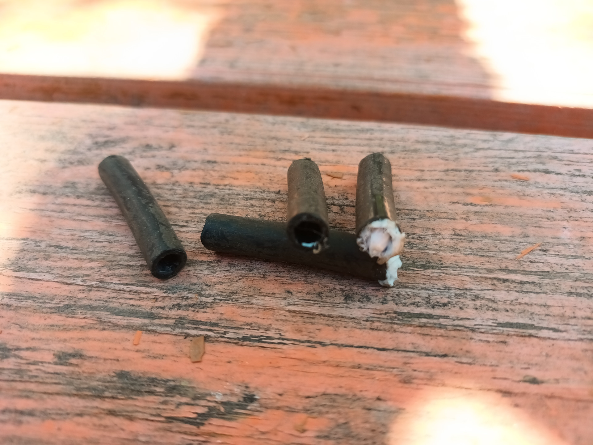

Подобрал по диаметру болта обрезок изоляции провода и порезал его на кусочки.
С одной стороны залил внутрь цилиндра герметик. Внутреннюю часть смазал машинным маслом.
Сами болты я извлек из бампера и зачистил резьбу от ржавчины. Это легко и быстро делается круглой щёточной насадкой на дрель.
Далее для этих болтов я купил гайки с фланцем М6 из нержавеющей стали.
Фиксирую пластиковые элементы бампера новым и ухоженным крепежом.

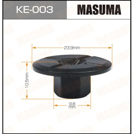

Я гайки под губой давно использую пластиковые (да и вообще много где заменил где м6 под капотом), никогда не закиснут, держат нормально.
Поддерживаю, все посадил на клипсы. Держится хорошо. Правда только летом поставил, зимой не езжу, не знаю как себя покажет…
