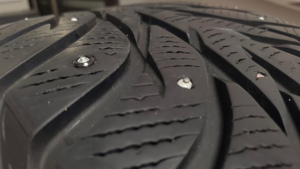

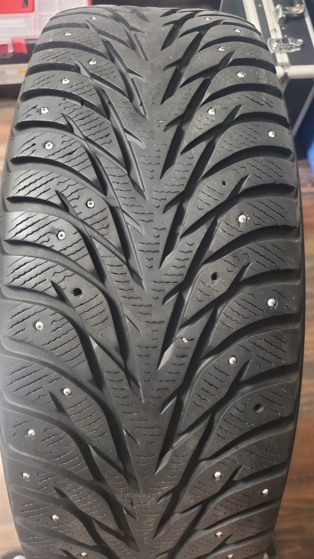

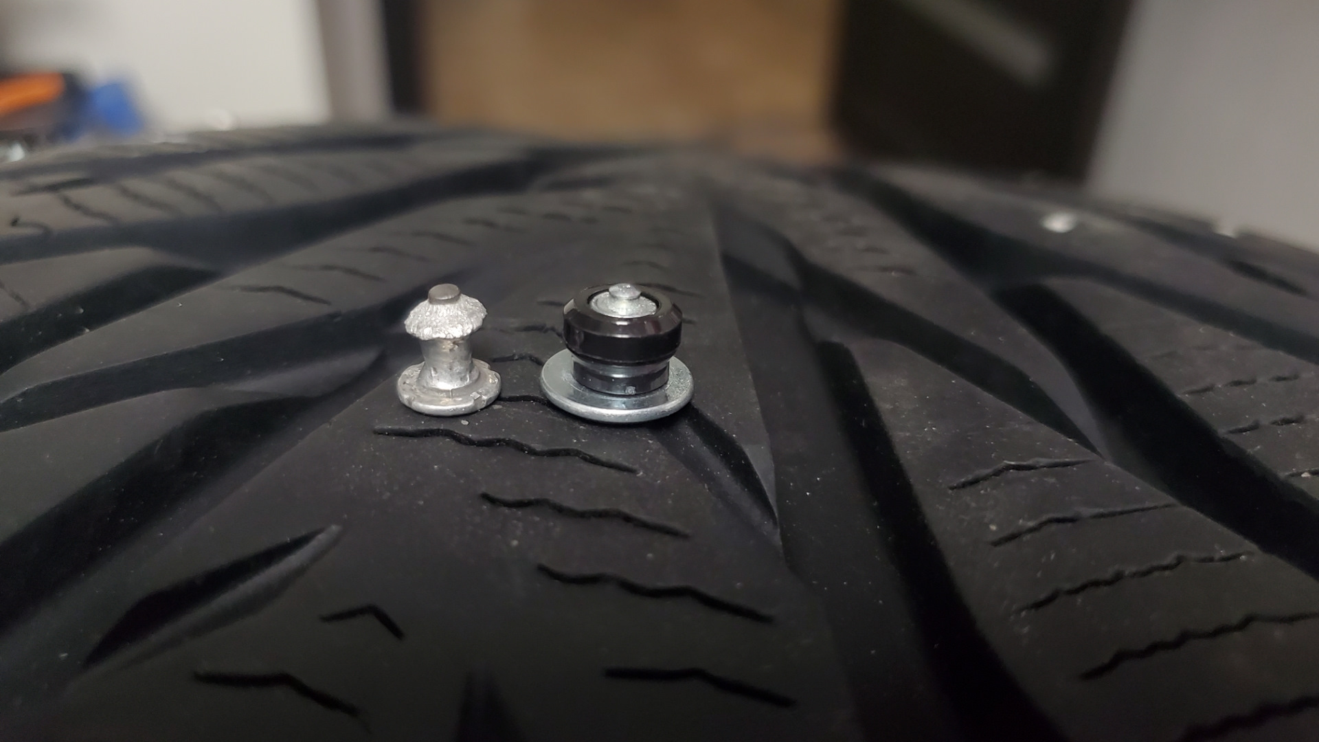

На зимней резине не хватало примерно +- 20 шипов на каждом колесе
Решил восстановить их ремонтными шипами
Шипун зашипун не стал покупать

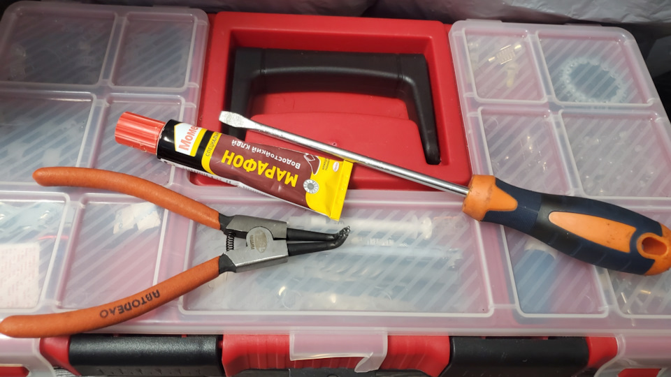

Сажал на клей
Посмотрим, отходят ли сезон
Когда перекину колеса, запишу на каком колесе сколько шипов, весной проще будет считать
Внесу конкретику в связи с многими комментариями по поводу резины
Не знаю сколько мм у новой но у моей резины показатели такие
По центру шины 8.2 мм
По краям 8.5 мм
То что на фото она кажется лысая это фото так замыливает плюс при загрузке его на д2 он еще уменьшает качество и следовательно на фото резина лысая
По поводу шипов
Фото делал как только сожал шип и соответственно многим кажется что он стоит неровно, после обстукивания все шипы сидят ровно и если даже где то выпирает пластиковая оболочка шипа ремонтного то это пол миллиметра и оно либо усядется либо сотрется

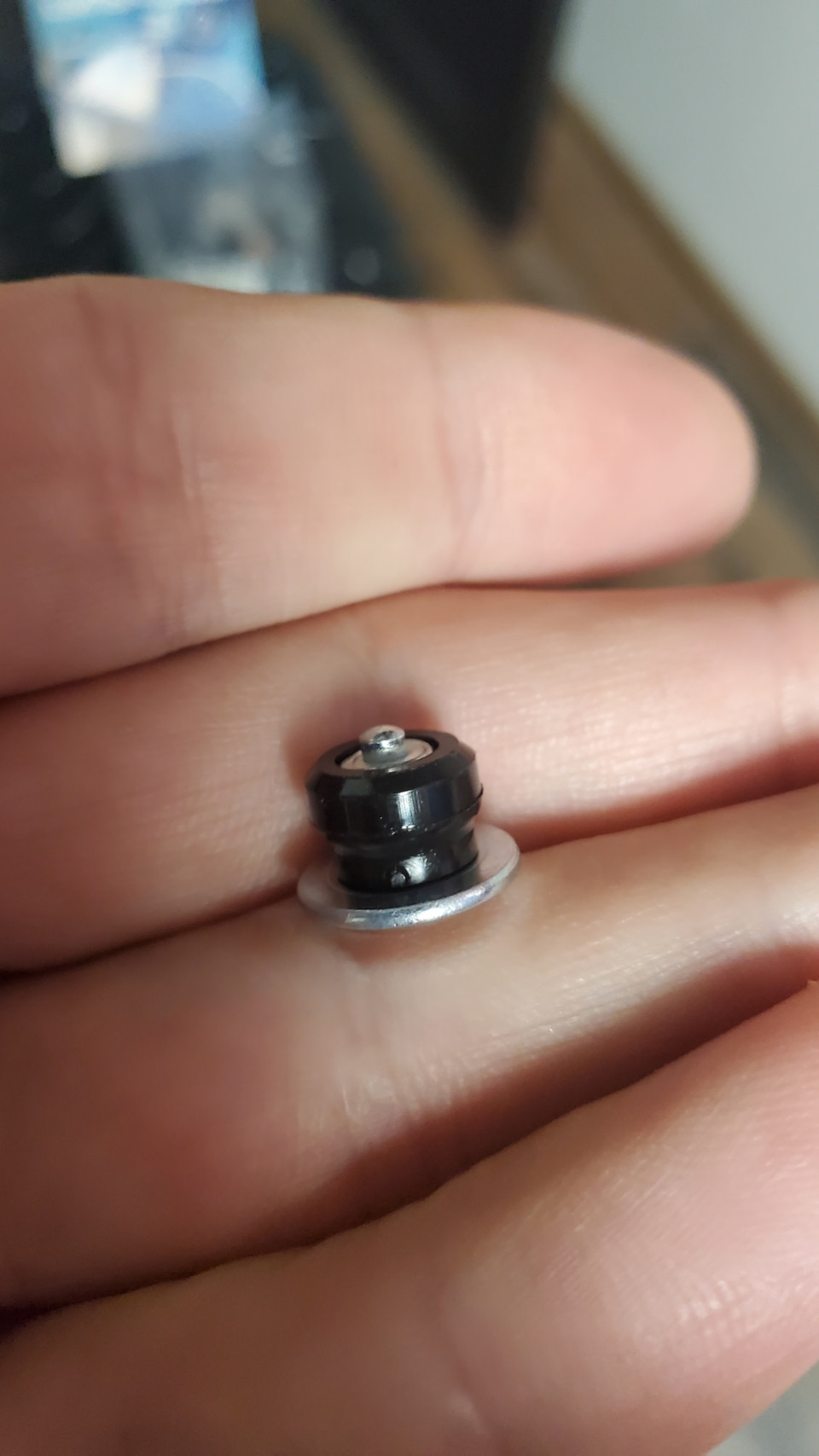

Сам ремонтный шип подобран по фен-шую и выбран размером в 9 мм так как 8 мм там попросту работать не будет пока резина не сотрется до 8 мм и ниже
По поводу вылетят, штатный шип достаточно легко можно вытащить а ремонтный уже нужно приложить усилия раза в два

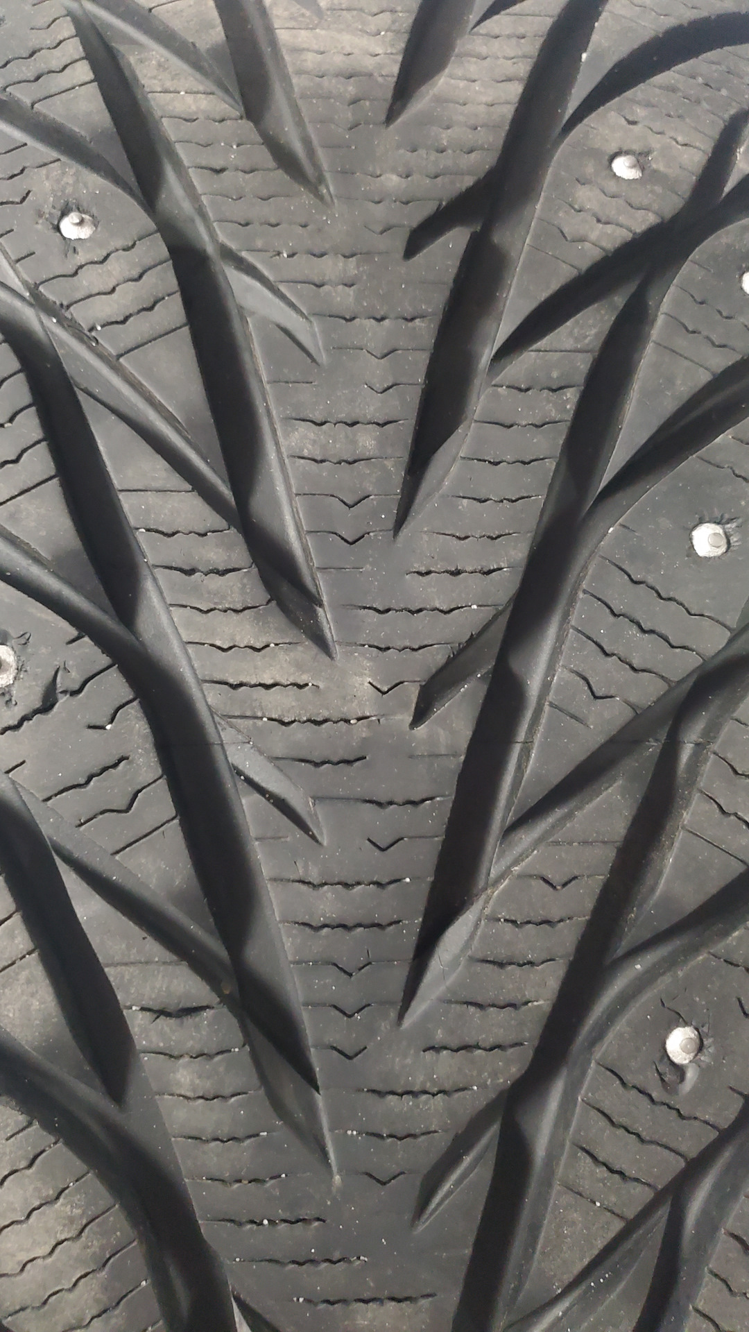

По поводу ламелей
На этой резине они с новья не ярко выраженные и зимняя шипованная резина работает не только ламелями но и шипами и канавками и рисунком
То есть все вместе делают ее рабочей в разных условиях
Ну и я соответственно не вижу ничего криминального что вставлены 20 шипов в каждую резину а всего их в шине 128 штук
Дополню пару фоток с ламелями по центру и выпирающими штатными шипами и ремонтными
А в помойку если кто такие шины выкидывает из комментаторов, то пишите, по возможности заберу даром

Опишу свой опыт использования ремонтных шипов.
1. Легковой автомобиль. Шины — поганый польский GoodYear UltraGrip. Шины эти отличаются тем, что щедро теряют шипы с первого же сезона даже при очень спокойном стиле вождения. Лет пять назад (тогда еще и отзывов по рем. шипам не было) я их дошиповал (было около 40% шипов утрачено, оставшиеся поедены коррозией и шатаются в своих посадочных местах). За прошедшее время НИ ОДНОГО ремонтного шипа не утрачено. По завершению зимнего сезона в каждое колесо добавляю 2-3 рем. шипа взамен утерянных ЗАВОДСКИХ.
2. Pajero. Шины — корейский Hankook iPike. Два сезона назад дошиповал рем. шипами примерно по 5 шипов на колесо. По завершению сезона добавляю по 1-2 рем. шипа на колесо взамен утраченных ЗАВОДСКИХ. НИ ОДНОГО ремонтного шипа не утрачено.
Автору топика (ох и ник у Вас :) ) осмелюсь посоветовать:
1. Клей использовали напрасно (если только запах нравится :) ). Достаточно простой воды или мыльной воды.
2. Использую такие же инструменты, как Вы. Посоветую пользоваться более короткой отверткой и в середине рабочей кромки сделать выемку, чтобы не норовила слететь с шипа.
3. На седьмом фото видно, что шип сел не полностью. Я после дошиповки проезжаю 1-2 км черепашьей скоростью, без резких маневров, разгонов и торможений, чтобы вновь установленные шипы примялись.
На счет отвёртки 🪛 прям в точку, так и хотел сделать ямку но в принципе оставалось не так много и решил не портить отвертку
На счет клея это для успокоения души а так да они сидят крепко и без него
Я делал какие то с мылом какие то с клеем
То есть если прям не хотел залазить то добавлял мыло и прям норм заходили
Те шипы которые не ровно садились я обстукивал и они после одного двух ударов не сильных садились на место
Сосед тоже 2 сезона откатал на ремонтных шипах и доволен как слон, вот и я решил восстановить, посмотрим после зимы как они будут себя чувствовать
Некоторые шипы конечно повыше штатных так как где то ямка 8 мм где то 8.5 а выбор шипов либо 8 либо 9
8 мм мало а 9 самый раз
И да на счет короткой отвертки в тему
Длинной не так удобно, рука после пяти дрожит и прицел сбит 😂

Шип при посадке должен сидеть вровень с резиной протектора или чуток притоплен. При прикатке встанет так, как надо- чуток выше выйдет. Если так, как у вас, тело шипа выглядывает из массива при ошиповке, то вылетил скорее всего быстро.
Я их все которые криво встали обстучал, вроде ровно сели те которые были немного кривые
Новые шипы на вид все как штатные, замерял протектор перед установкой шипов, был 8.5
Шип взял 9 мм, то есть как раз центр шипа немного вылазит как и штатный шип
Ну плюс я думаю они еще усядутся
Ааа…ну если обстучали, тело шипа ровно встало в гроты и правильно выбрали шип по высоте от остатка резины- это самые важные критерии доошиповки, то прикатаете нормально и года 3-4 точно будут ходить. Есть знакомые, кто так шины докатывает и всё устраивает…

Ну цена вопроса не велика, резина еще не одета на машину, ну и решил заморочиться что бы так сказать все шипы были на месте, по сути есть интерес, почему бы и нет
Согласен !
В лобовое кому то…
Клей 🤔
С виду резину уже пора в мусорку.
По краям 8.5 мм
По поводу шипов
По поводу ламелей
По сути, резина работает ламелями, коих тут уже нет и в помине. Шипы — лишь для морального спокойствия, не более того как. Но тема рабочая, если чисто "доездить зиму".
