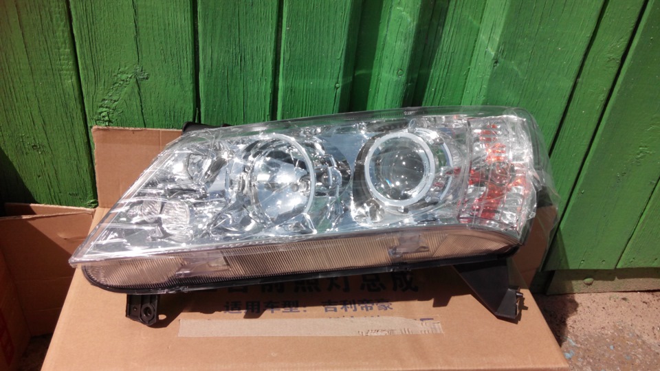

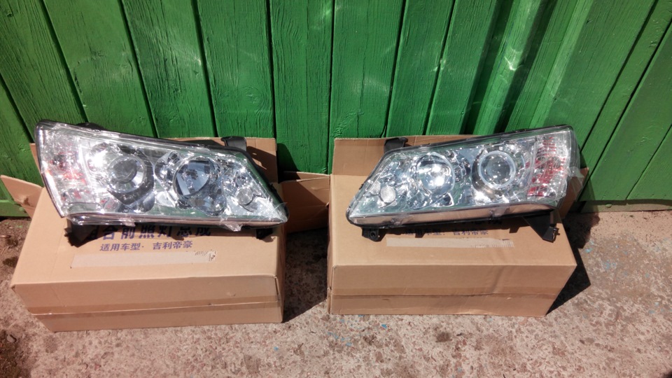

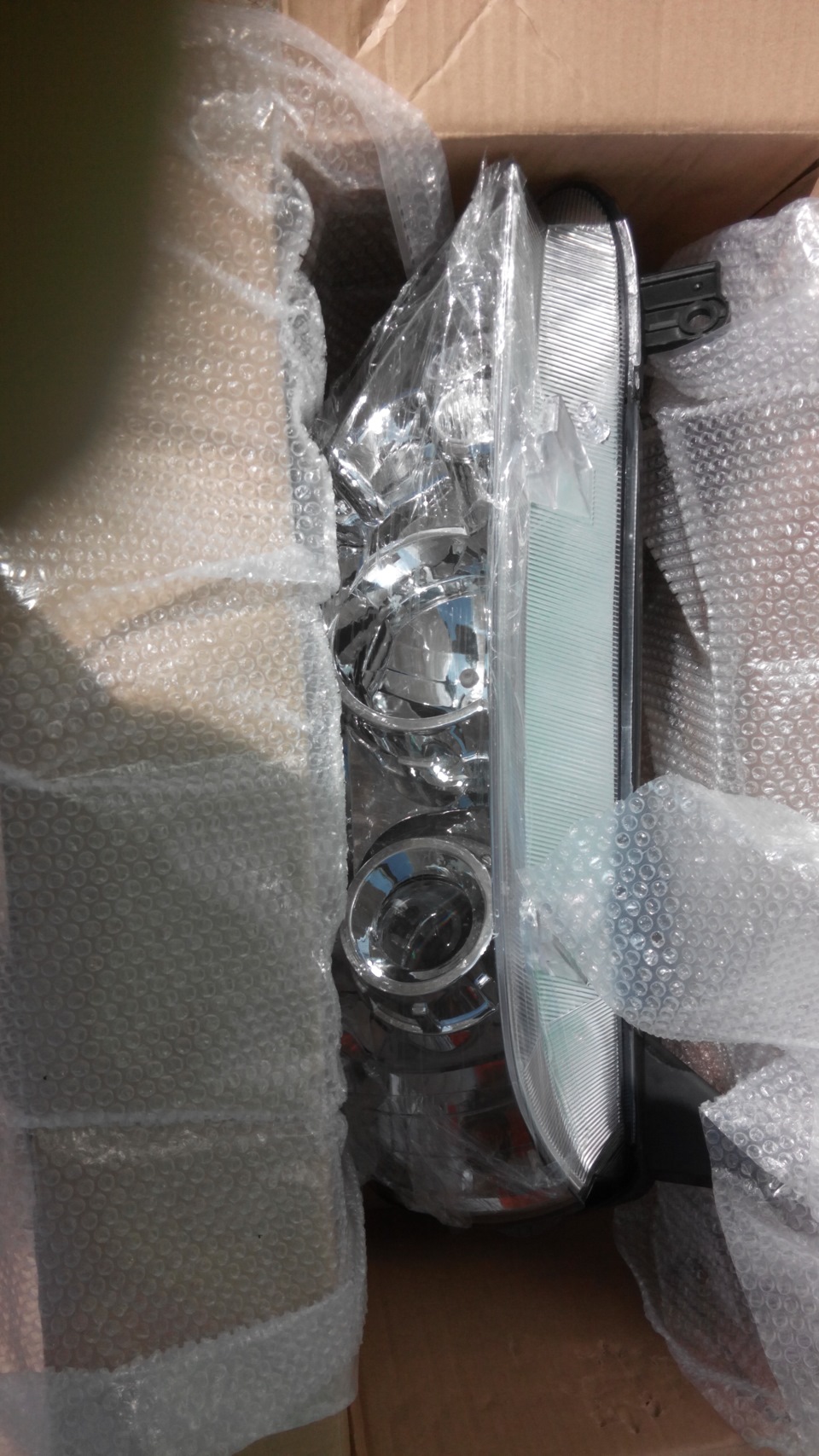

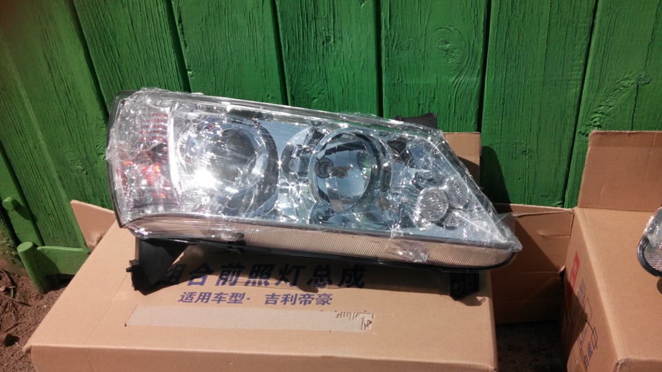

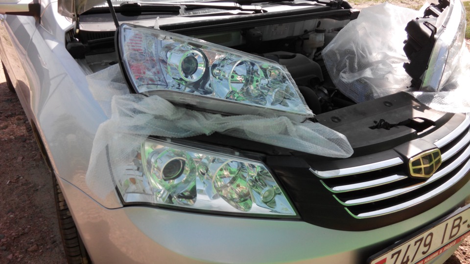

Вот и пришли пара фар для переделки. Т.к. с техосмотром у нас туго, родные оставим в запас. Пока мыслю над вопросом устанавливать две линзы, или заменить штатную на G5. Фото посылки:

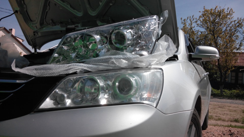

А оптика пришла то подделка. (Достаточно снять резинку замены ламп и посмотреть, что провода окажутся очень жиденькими по сравнению со стоком, то и гляди коротнут. Еще габаритное стеклышко перевернуто, линза другая, она же зажата отражателем, фары не регулируются корректором и лампочка ближнего света H3 стоит на стоке H1 ). У меня есть такая же, света от нее не ко кого
Лампочки Н1 и Н7. На габарит внимание не обратил. Провода посмотрим, сравним. Линзы изначально на выкинштейн. Дальше темы есть что стало! Как будет светить посмотрим позже…

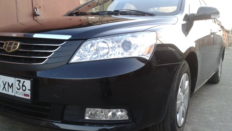

Это кто такое сказал, что надо вскрыть, почистить и забронировать? Платиковая облицовка передней оптики вполне без проблем полируется… если только саму оптику просто снять и заполировать… Да на место поставить…
Через полтора года на техосмотр нужны будут стоковые фары. поэтому сразу приобретался второй комплект для полета фантазии по тюнингу и переделки неспешной!
Лампочки Н1 и Н7.

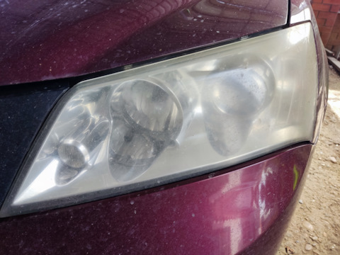

Может мне просто так кажется, но старые можно уже и полернуть, если сравнить с новыми .
можно и полернуть. Но сначала надо будет вскрыть, почистить внутри, и забронировать еще после всего!
В левой фаре мусор, пыль. Надо вскрывать…
В правой надо провернуть линзу против часовой стрелки 3-5 градусов.
