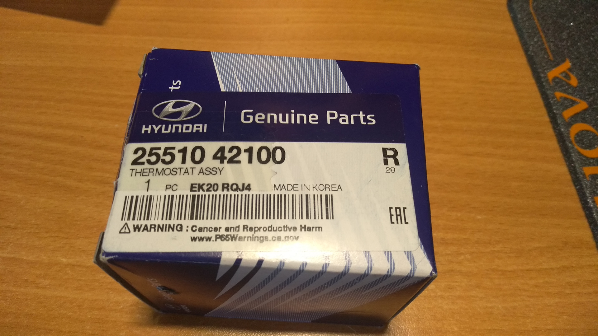

Подскажите пожалуйста какой в итоге термостат поставили?
SMD337408V, MD337408, Mobis 2551042100, Hyundai 255104A700. Оригинал купить значительно проще чем многие думают.

Ставьте то что ставят люди с японскими авто на дальнем востоке, учитывая что сердце вашего авто с Японскими корнями — либо оригинал митсубиси MD337408 -который стоит дешевле чем необоснованно дорогой GATES, либо этот фирмы TAMA с номером WV56MC-82 — как по мне оптимальный по цене и качеству.

У меня корейский 2551042100 третий год хорошо живёт.

лучше TAMA — WV56MC-82
