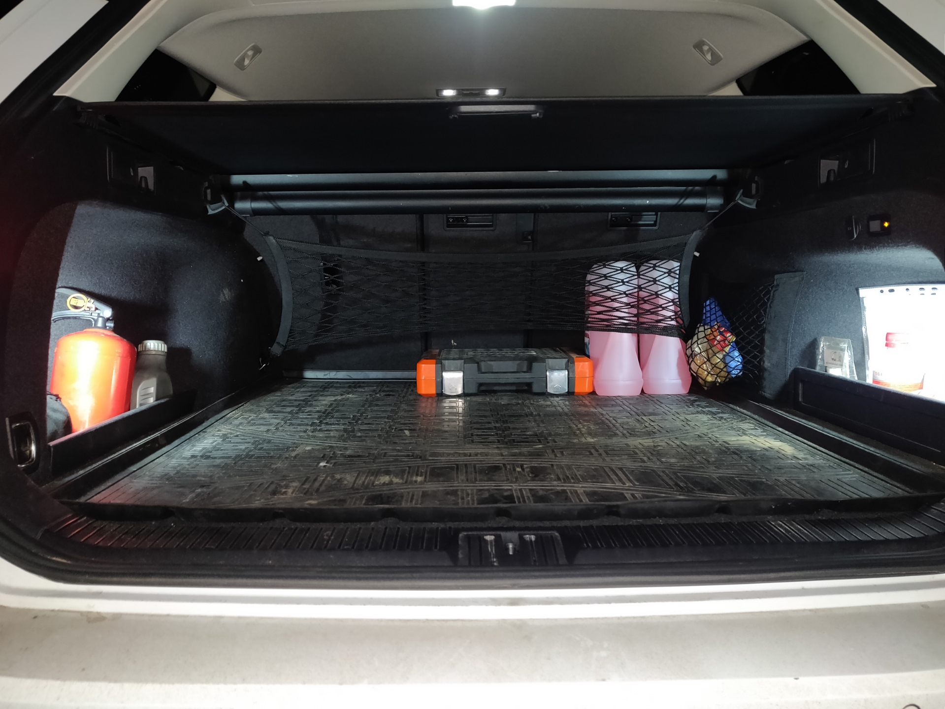

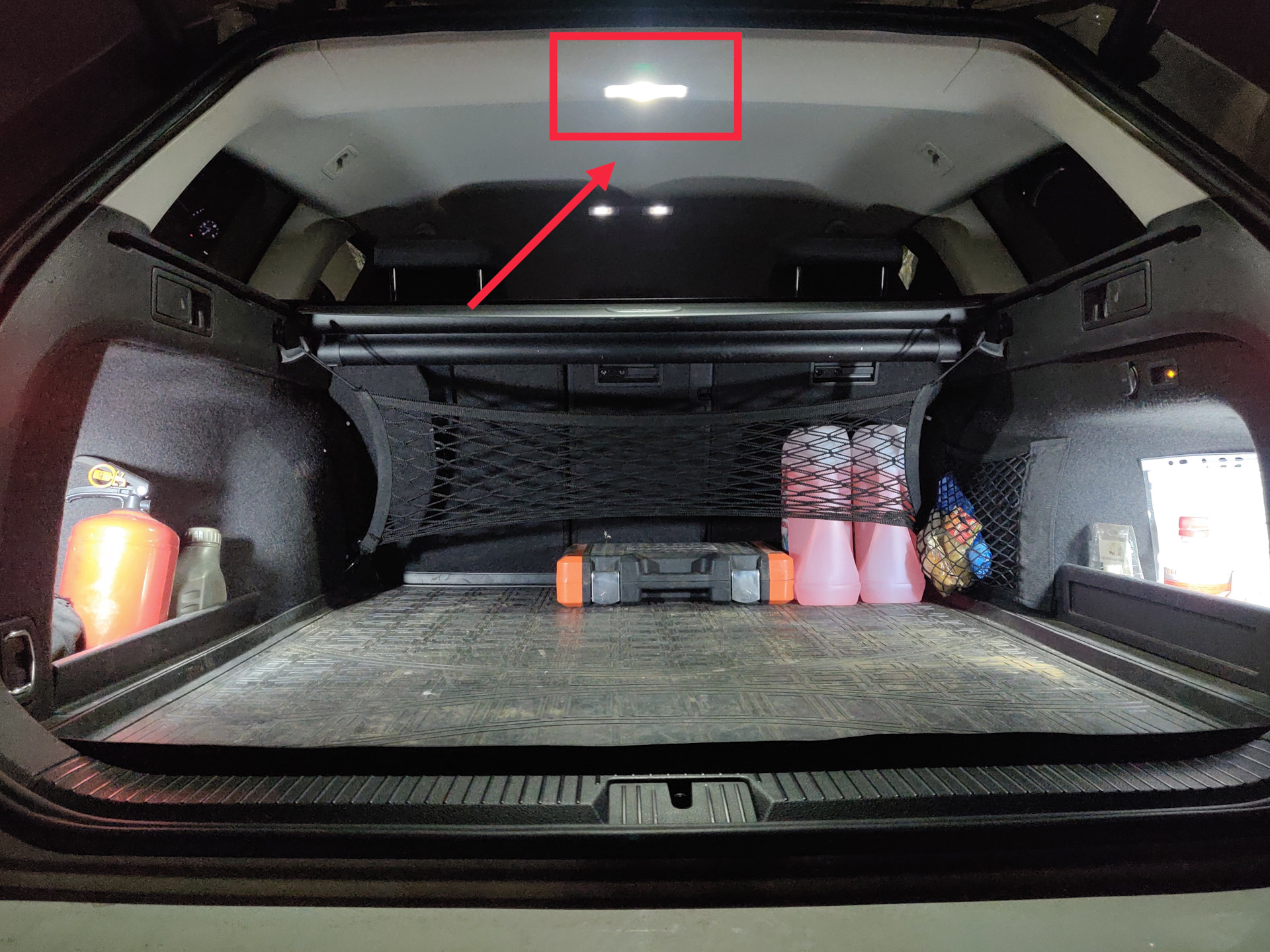

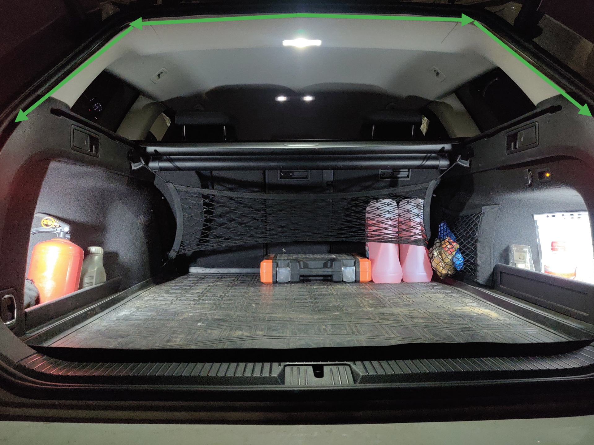

Штатно, в багажнике, категорически не хватает света, даже после замены лампочки в плафоне на более мощную светодиодную. Уже давно, ещё в марте) на Алишке были прикуплены светодиодные плафоны (sl.aliexpress.ru/p?key=XM1WUAq) и разъемы по них (sl.aliexpress.ru/p?key=Ji1WUIQ), но руки до них не доходили, да и надобности летом не было. С приходом осени вопрос снова встал ребром, тогда и занялся реализацией.

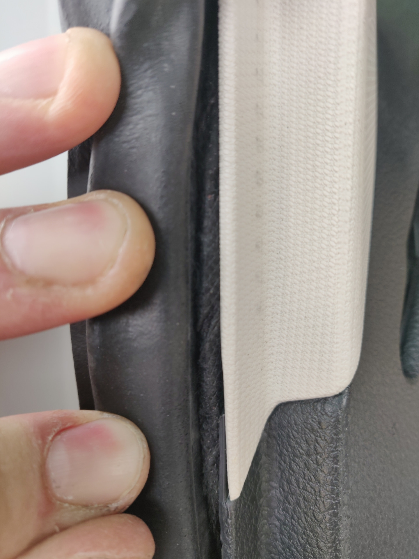

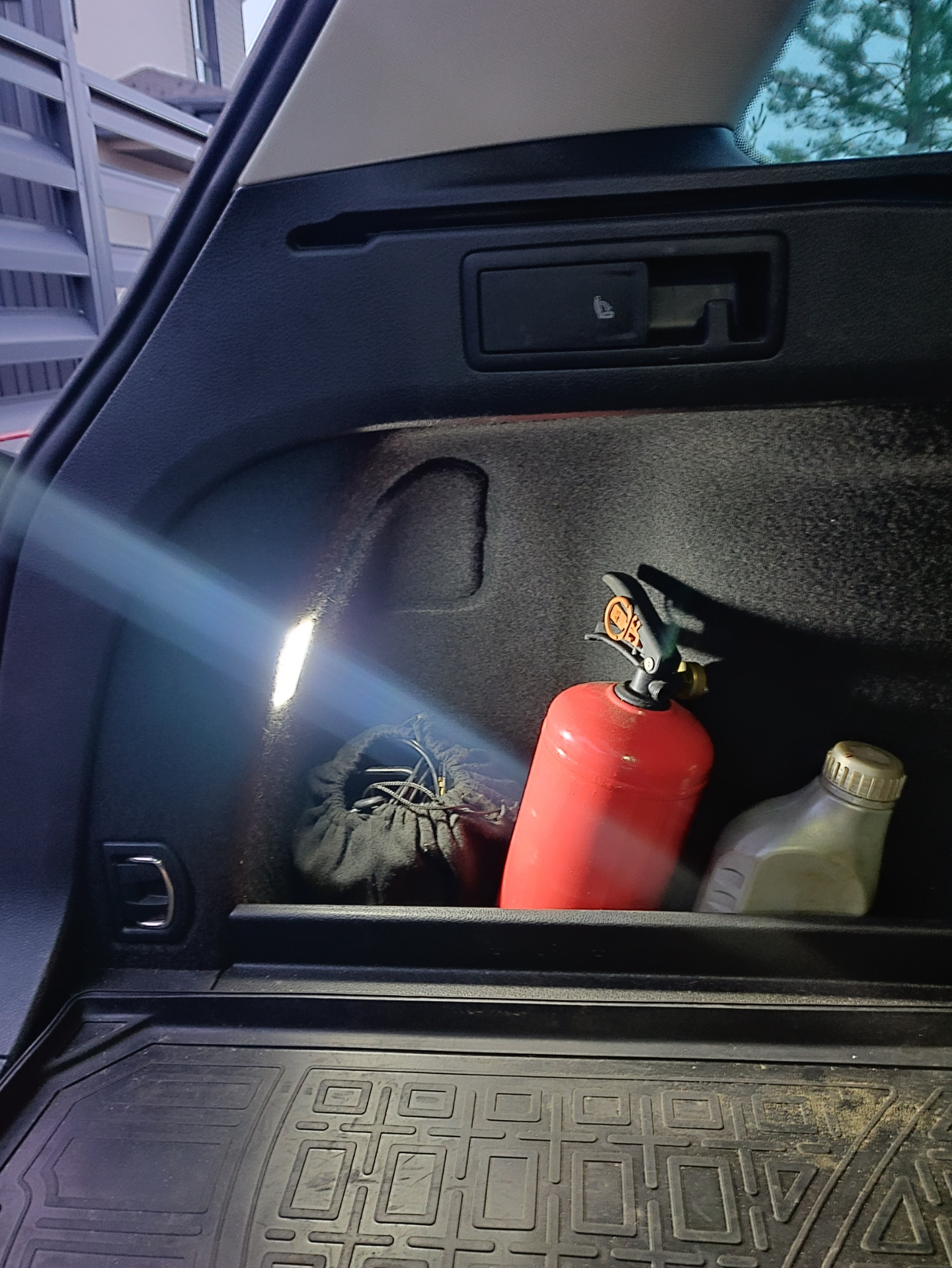

Провод использовал 0,5 квадрата, как в оригинальной проводке к плафону, запитывался оттуда же. Провода к доп.плафонам пустил вдоль уплотнительной резинки под обшивкой.

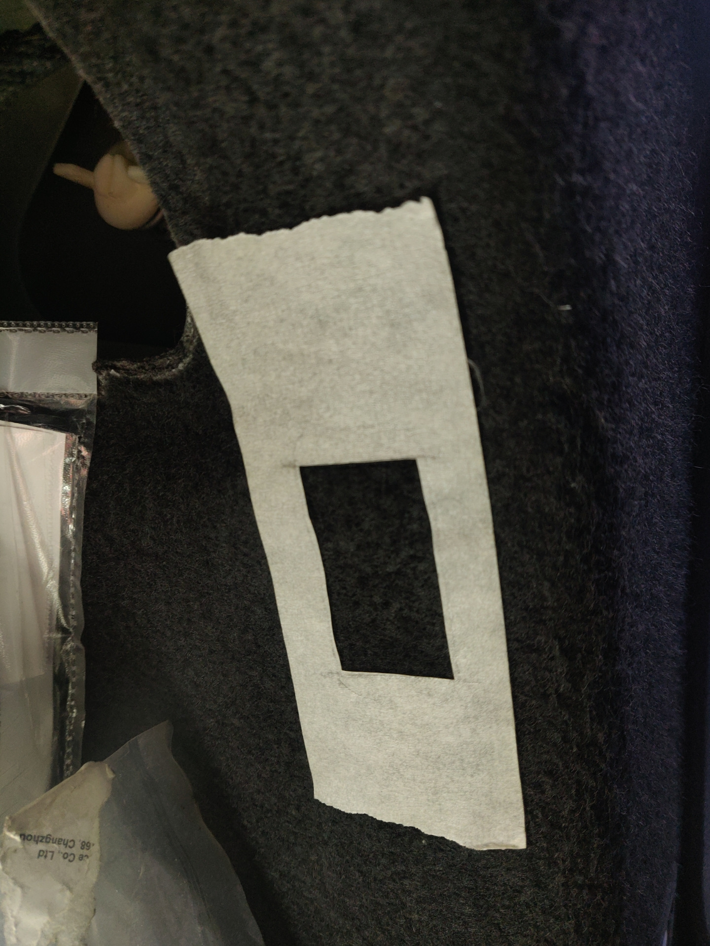

Для установки плафонов пришлось поколхозить обшивки: по трафарету вырезал отверстия под плафоны
Теперь света в багажнике достаточно
Как то так, двигаемся дольше. Всем удачи на дороге!
