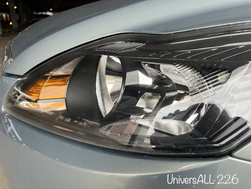

Всем, привет! Стекла фар за почти 200 тыс.км, сильно отпескаструились. Решил попытаться отполировать у знакомых парней, которые на этом профилируются.
Проба прошла, но результат мне да и мастерам не понравились.
Принял решение поменять стекла фар и сделать бронь пленкой.
Стелка в Москве оказались дефицит., заказали из Н.Новгорода, через 2 дня Стелка прибыли в Москву.
Пригнал машину к 10:00, на следующий день к 11;00 забрал (специально оставлял на ночь, чтобы просохли клей и пленка в теплом боксе).
Результатом очень доволен!
Дополнительно полирнули задние фонари, нанесли антидождь на стекла, подкорректировали свет на фарах.
Делал процедуры неделю назад, фары не запотели- все отлично! Светить стало однозначно лучше.
Цена для меня договорная, поэтому все встало дешевле чем менять фары, делать ребилд и прочие процедуры.
Теперь небольшой фотоотчет.
На очереди ДХО. Но туда думаю поставить светодиодные блоки.
Если есть проверенные рекомендации, напиши пожалуйста.
Всем добра!

Так не понятно, зачем они полировали стёкла, если лак полез? Наждаком снимается и до полировки потом дело доходит и в бронь.
Лак это сверху, это меньше из бед была. Пескоструй за 200 тыс сильный, скользким глубокие были. Полировали, не выводится в идеал.
Ну всё равно не понятно, они начали лак с 80 наждака снимать? Это самый крупный, который глубокую риску выводит в ноль, а потом наждак по нарастающей до 800, максимум 1000.
Технология вся соблюдена. Итог мне не понравился. Решил стекла клеить. Парни свои, вышло по божески.
Ну просто странно. Под бронь плёнку не трудно вывести стекло фары.
Ну как есть. Дело сделано, я доволен.

Покупали парни которые устанавливали. Удалось купить только в Нижнем Новгороде.) сам был удивлен.
Стекла сколько вышли и как вскрывал фары?
Стекла по 2р. Вскрывали на оборудовании
Орига? Мне бы тоже надо в то одно стекло треснуло каким-то не понятным образом… скинь контакты где покупал стекло и где делал процедуру
Я думаю не оригинал, хотя маркировка есть. Именно поэтому в том числе бронепленка сверху.

Лучше заменить сразу 2 стекла. Иначе различаться будут по внешнему виду)
Это понятно и затянуть в броню
Но это будет стоить около 8-10к за обе, если делаь на стороне. Проще купить фару и не заморачиваться)
Китайскую? Орига сколько стоить будет?
Оригинал фара на авито в хорошем состоянии стоит 4--6к. Смотря от продавца)
