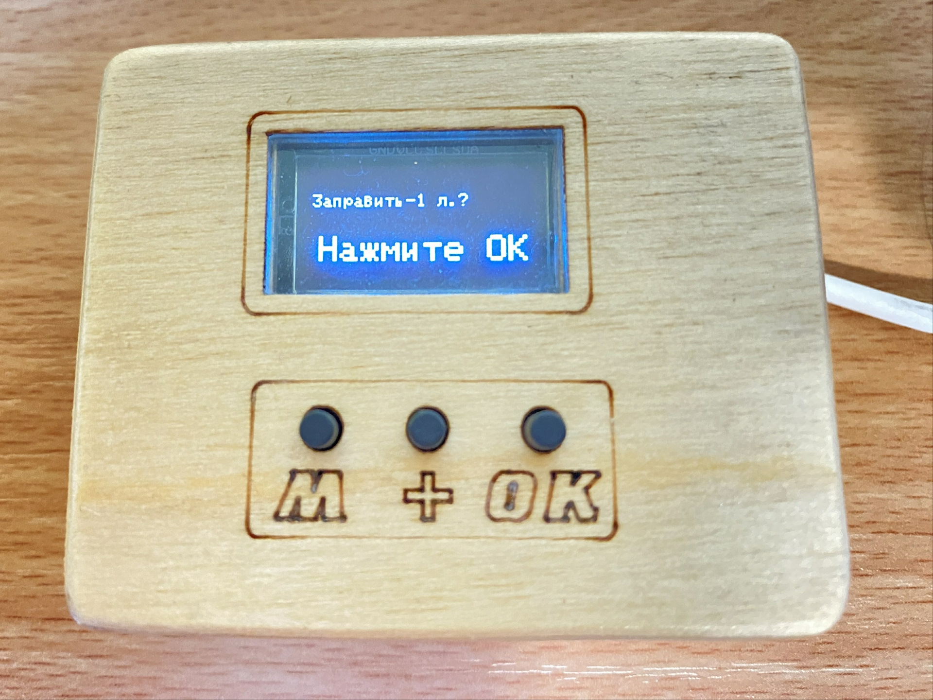

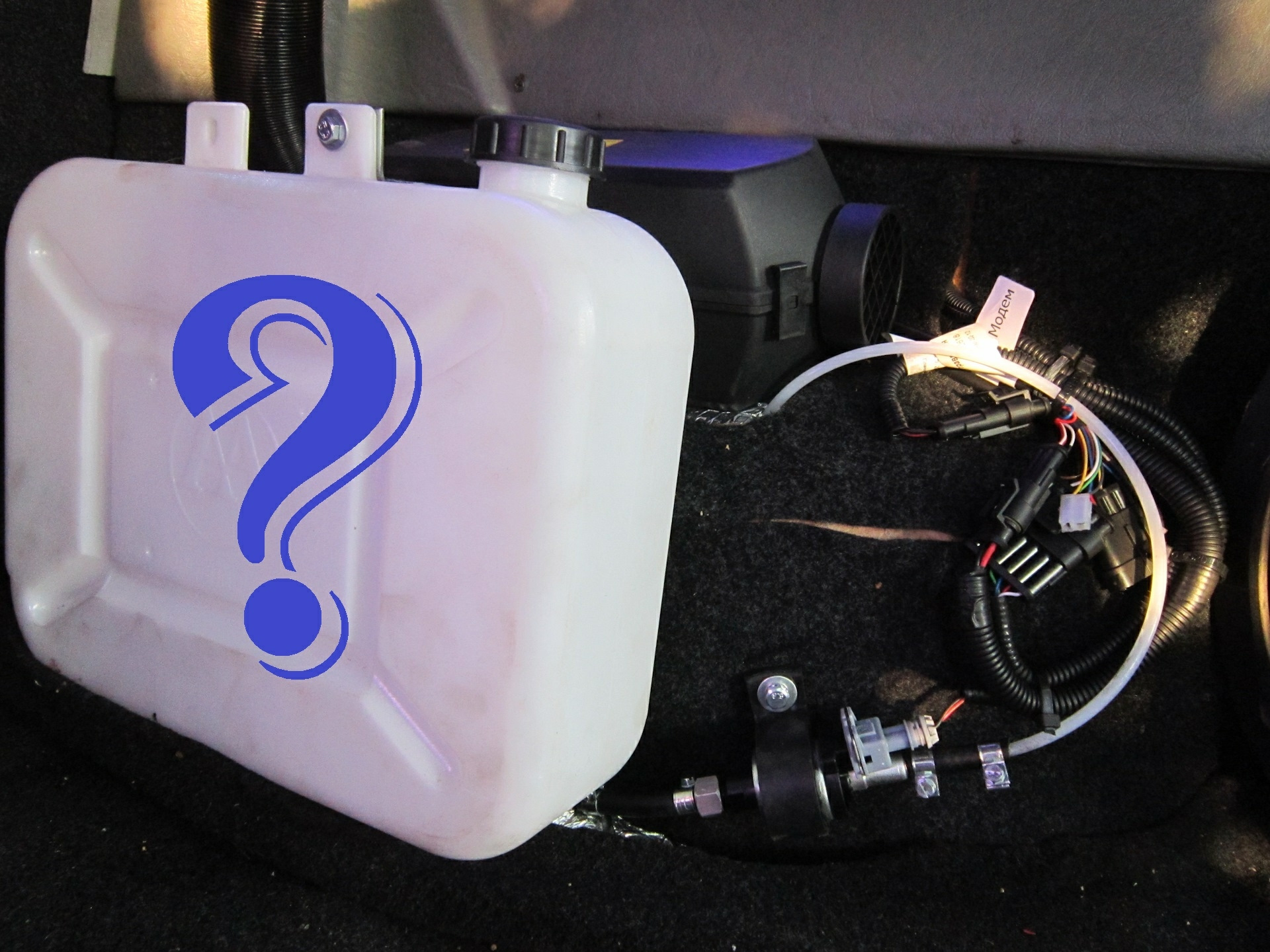

Всем привет. Приближается зима, а с ней и очередные заправки дизелем (или бензином) воздушного отопителя. Частенько получается что топливо заканчивается в дороге. Решил заморочится и сделать устройство для контроля над уровнем. Начал писать прошивку еще в феврале и только в августе закончил. В итоге за пол года из простого уровнемера он обзавелся еще возможностями:

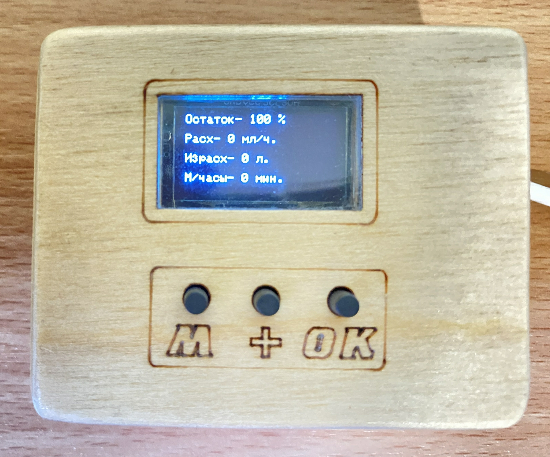

1. Собственно сам уровнемер(показ остатка в %)
2. Расходомер(показывает мгновенный расход в мл/час)
3. Израсходованно топлива(л., расчитывается на данных производительности насоса)

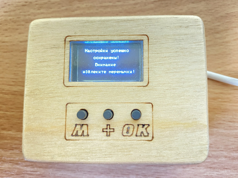

4. Моточасы работы отопителя(мин.)(возможность сбросить параметр только вскрыв прибор и установив перемычку)

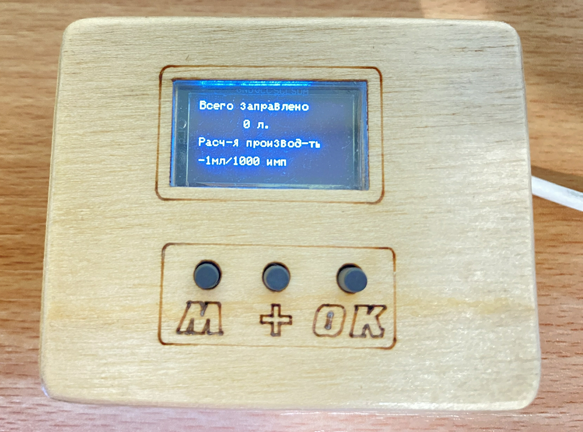

5. Всего заправлено(расчитывается на основе данных о заправках)
6. Расчетная производительность насоса( расчетный параметр основывается на данных о заправках)( косвенно можно судить о соответствии насоса заявленным заводским параметрам, при условии что настроено было все точно)

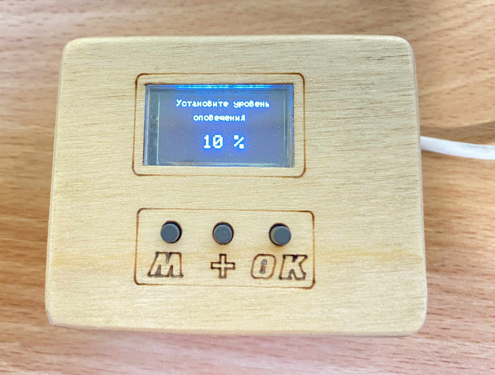

7. Возможность установить в настройках минимальный уровень для оповещения.
8. Возможность подключить к сигнализации для оповещения о минимальном остатке(при оповещении отключает контакт от массы, когда уже будет 0% то снова замыкает на массу(чтоб не раздражало)(или же просто подключить светодиод)

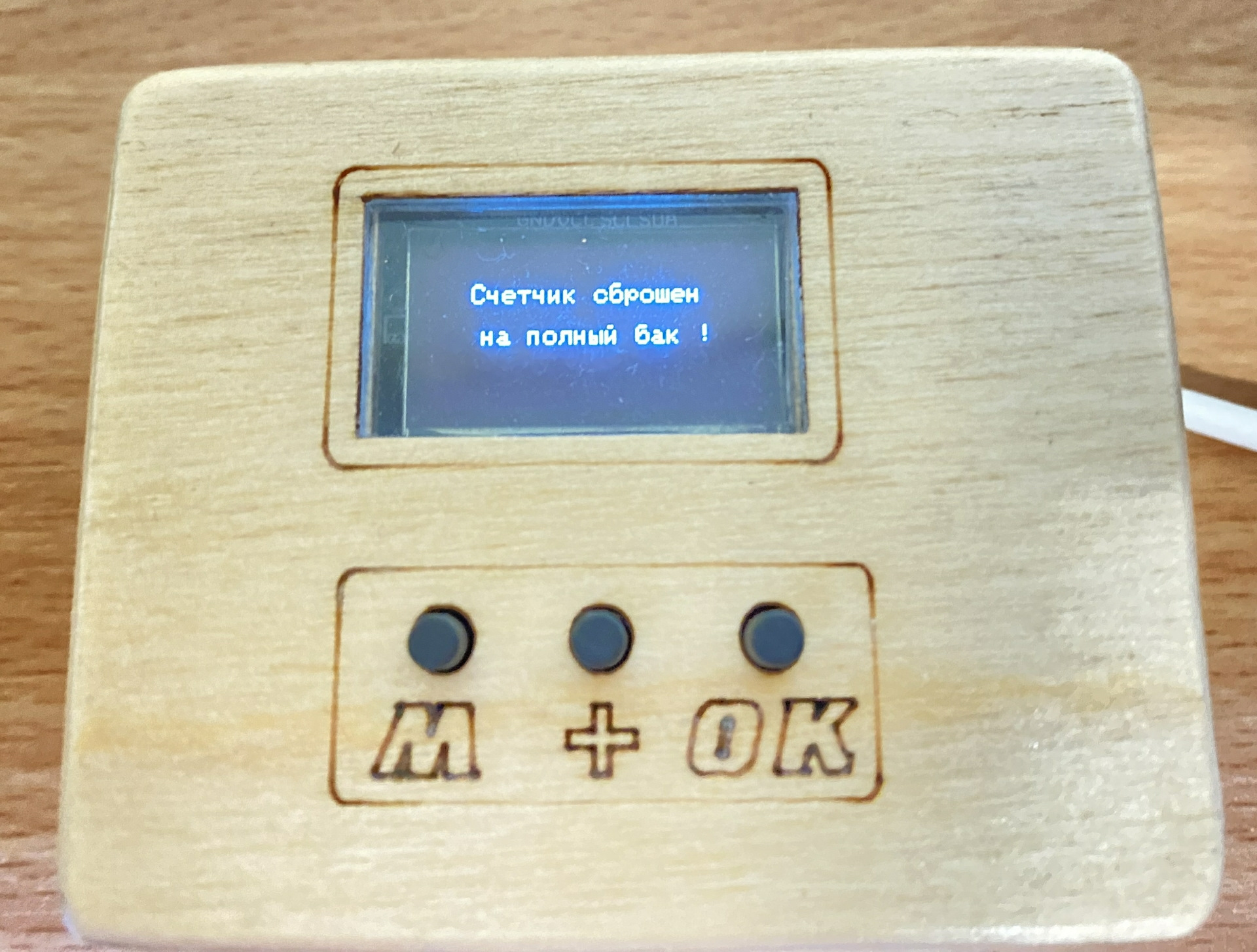

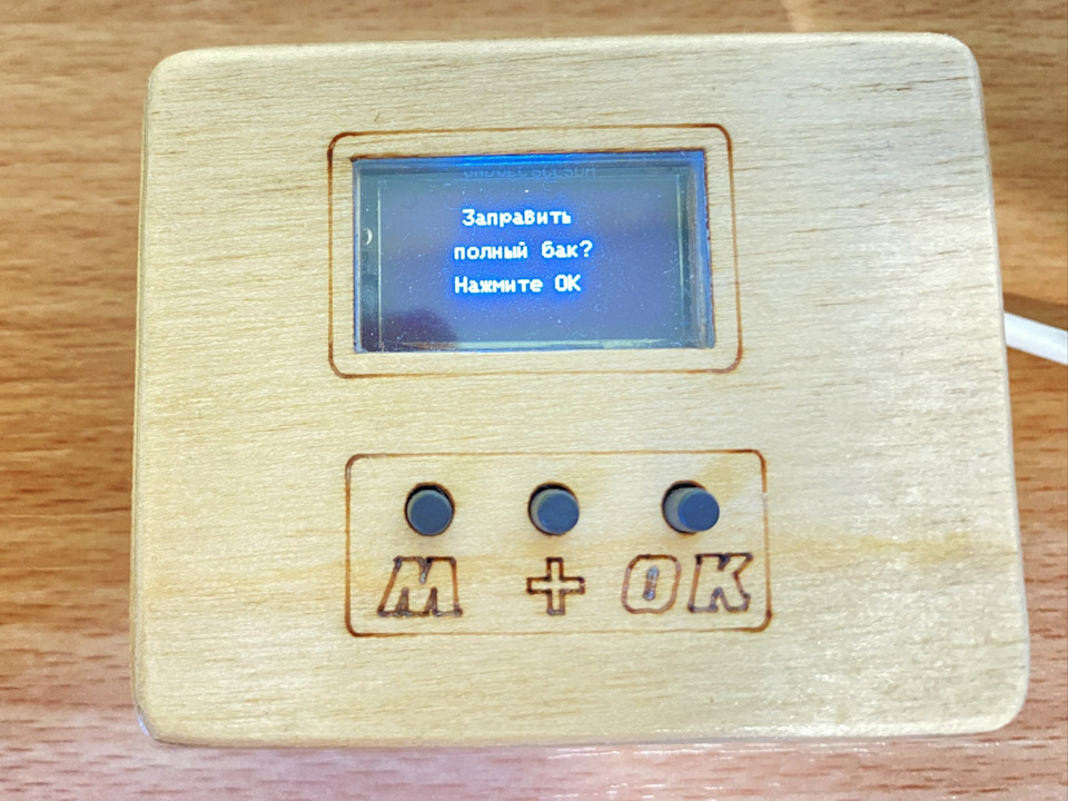

9. Возможность подключения кнопки для быстрого сброса на полный бак( вместе с подключением светодиода о низком уровне, позволяет настроить устройство и просто убрать его с глаз в салоне).
10. Возможность подключения цифрового термодатчика DS18b20(-50…+150°С, при правильном подключении автоматически добавляется дополнительное меню с температурой, но отображается 3 сек. Так как нагружает программу и могут пойти ошибки в расчетах основной программы делать на постоянное отображение не стал, так как это не основная функция).
11. Возможность подключения оповещения к сигнализации о включенном отопителе.

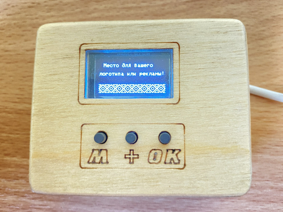

12. Для кого то будет важным это приветственное сообщение при включении)

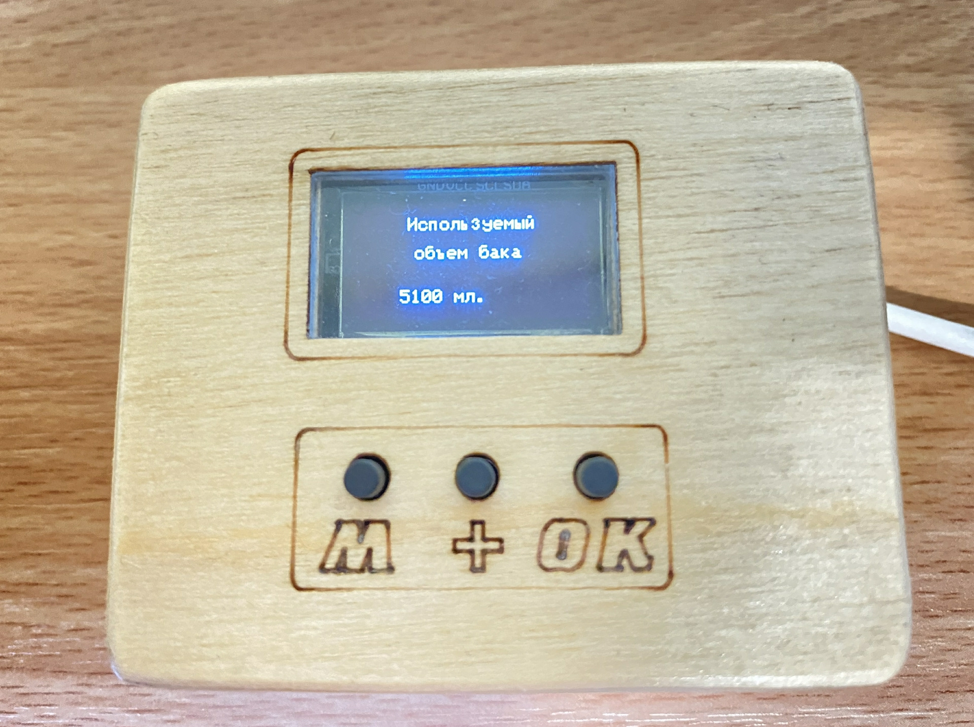

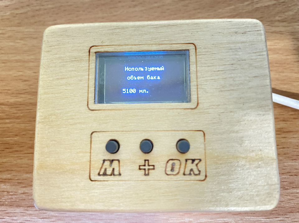

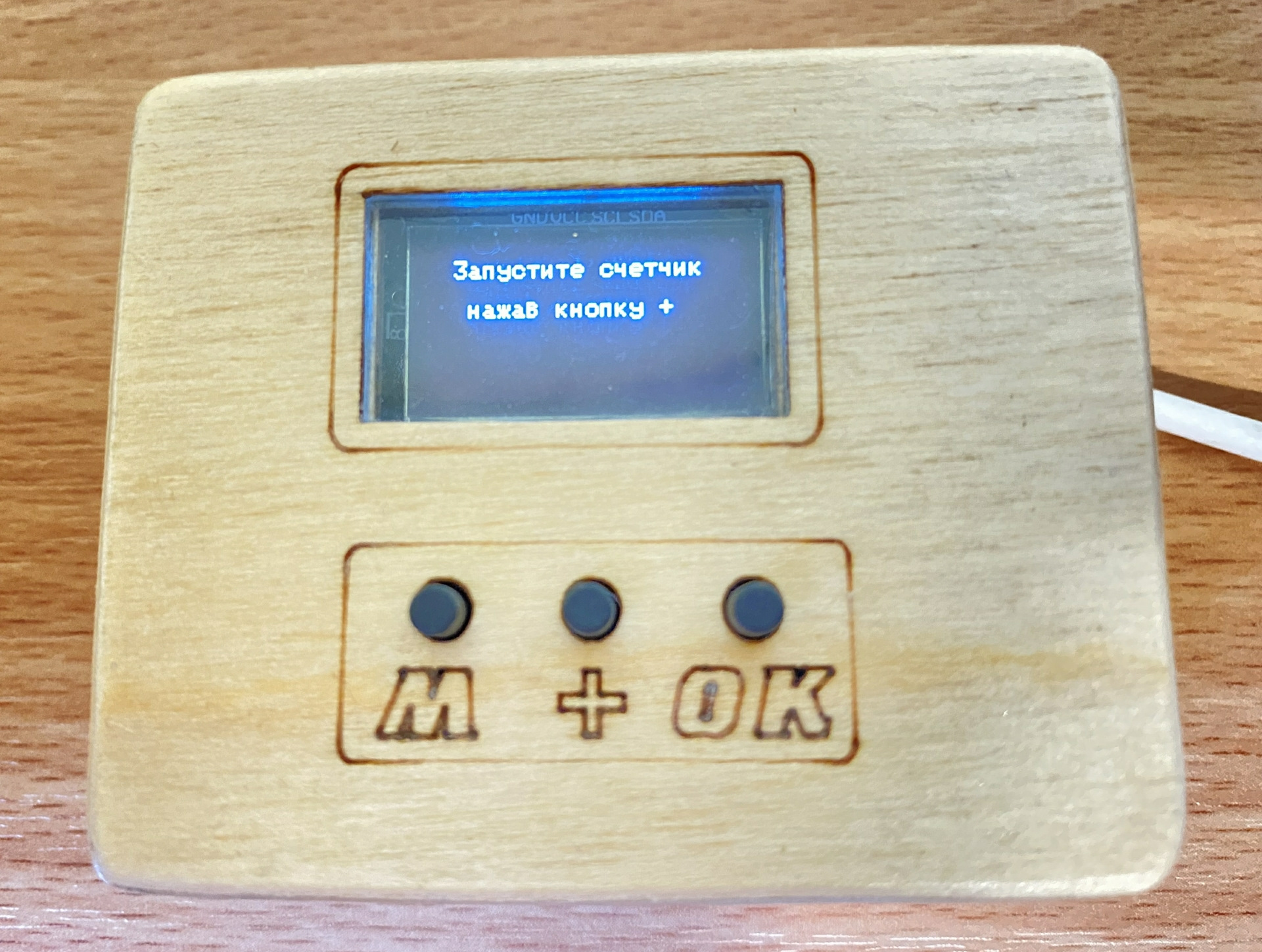

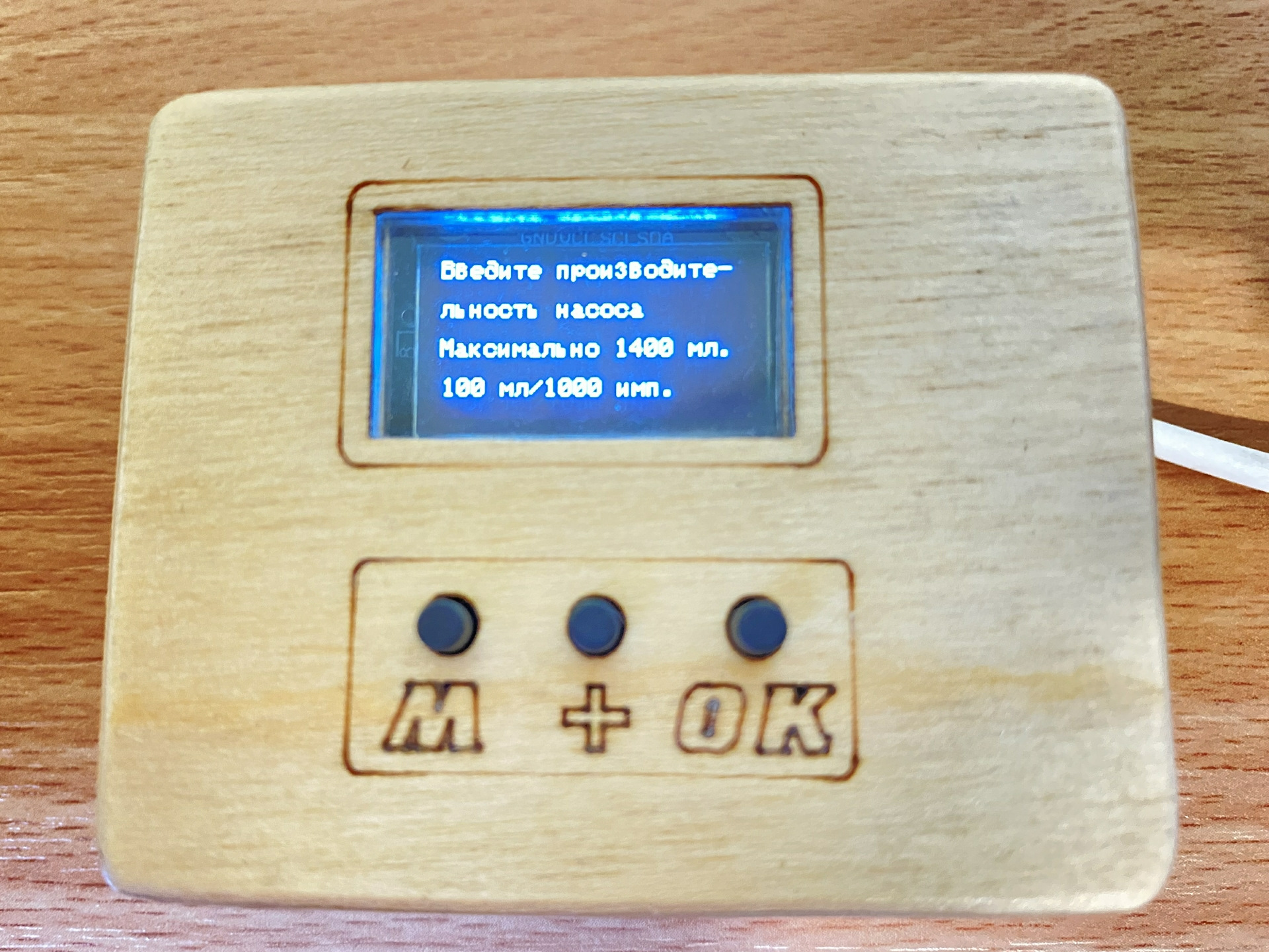

Устройство очень просто настраивается, на всех этапах есть подсказки на экране .

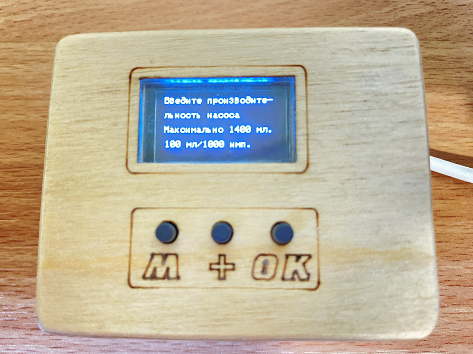

1. Необходимо настроить объем бака(макс.100 л.)
2. Настроить производительность плунжерного насоса(указывается на корпусе в мл/100 имп.

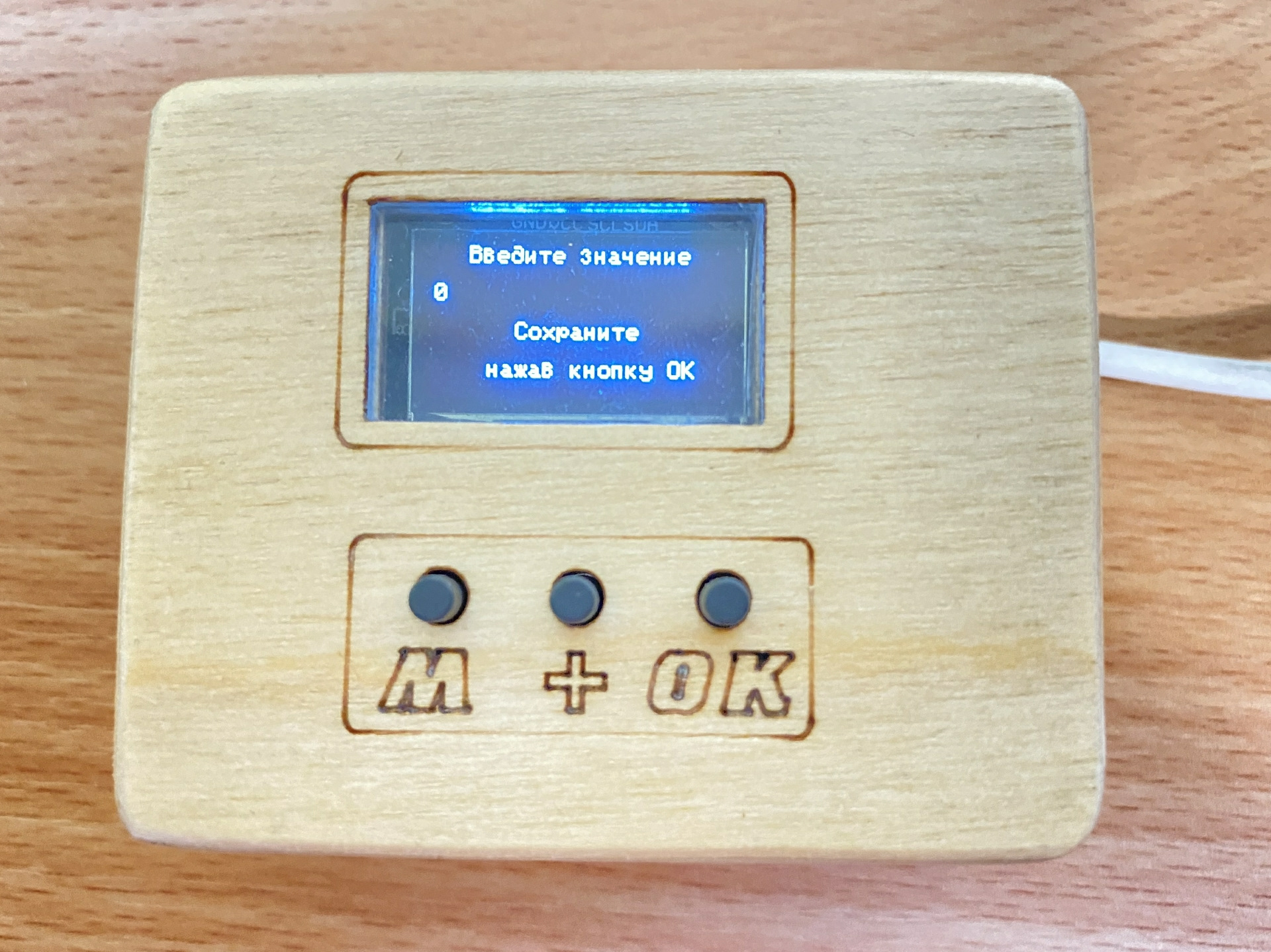

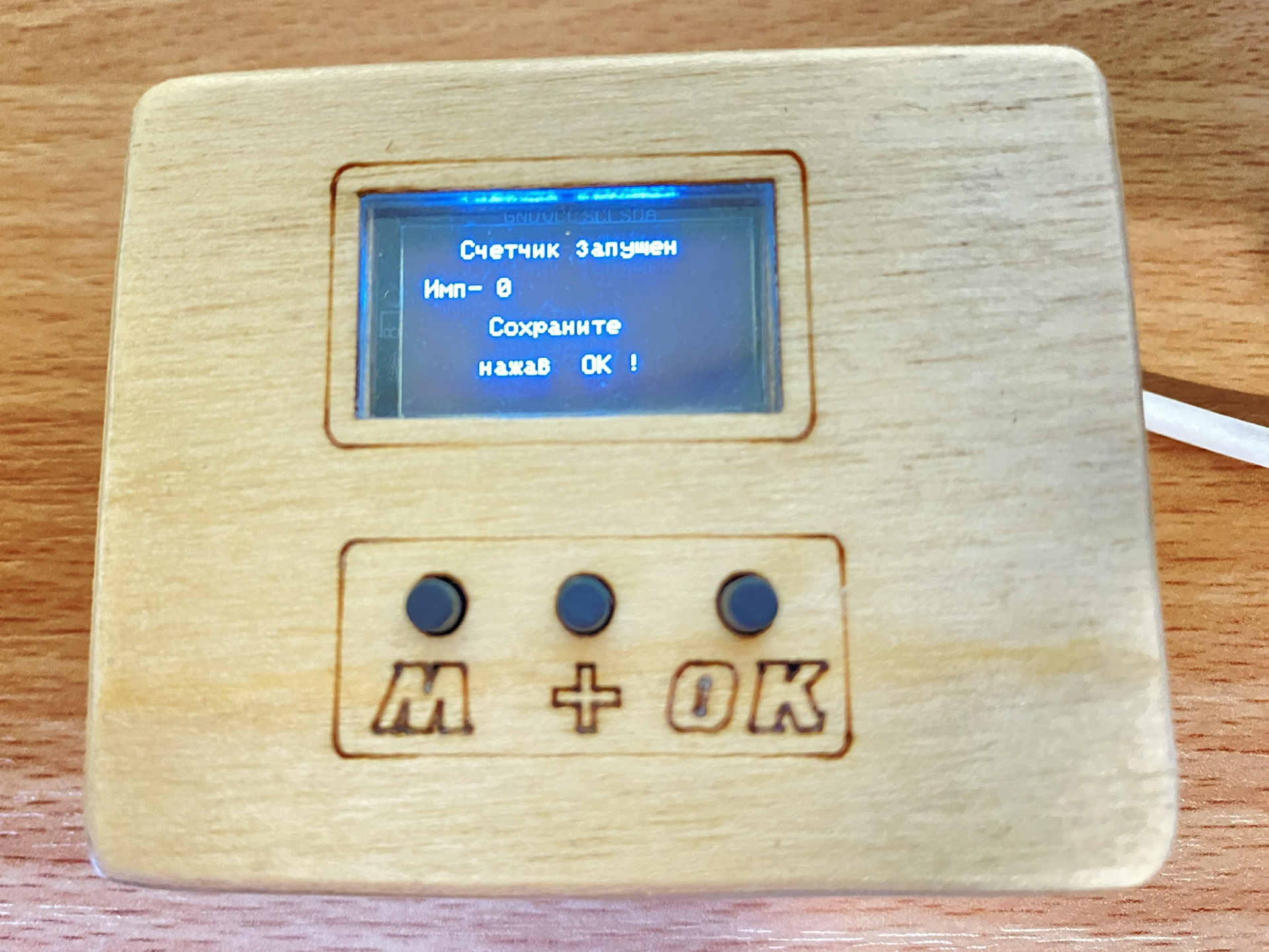

3. если нет возможности указать произволительность насоса(или же для более точного подсчета параметров) то возможность остается настроить устройство через автоматический или ручной подсчет. При такой настройке устройство будет настроенно более точно и на этих данных будет более точный расчет таких параметров как остаток, расход и расчетная производительность)

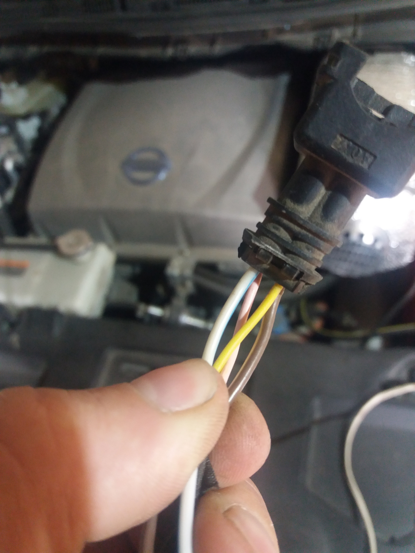

К насосу идут 2 провода в любом месте где удобно. Можно как на фото прямо к фишке насоса.

Подключается 4 линии. 2 это питание 12 в. И 2 линии паралельно насосу, без соблюдение полярности. В устройстве стоит оптопара и оно гальванически развязано и не потребляет практически ток от отопителя (порядка 10 мА).

Главный параметр из которого идет весь расчет это импульс на насосе. Плунжерные насосы именно так и работают. От постоянного наличия напряжения на нем они не работают. Есть такой параметр насосов как производительность. Которая измеряется в количестве топлива прокачанного при 100 имп. Если он не указан то можно, честно говоря даже лучше что бы настроенно было не по заводской маркировке а по счетчику(в настройках можно выбрать)
