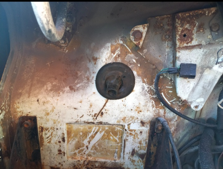

Привет . Установка 406 прошла успешно . Мотор полностью собран и стоит на месте . Залито масло и антифриз .
Самое не приятное для меня в процессе установки это делать отверстие под разъём эбу.
Вроде все подключил по схеме. Но мотор не заводится … крутит, искра есть. Насос качает . Хз почему не хочет запускаться. Мб давления топлива нет или форсунки не открываются … но когда я смотрел этот мотор, я лично его заводил на Волге и он без проблем завёлся. Кто что думает ?

Поправочка. Не дпдз виноват был, а дмрв стоял не правильно 🤦♂️
Привет, моя ошибка была в том что я перепутал подачу и обратку топлива, посмотри правильность подключения, вход с переди, а обратка со стороны моторного щита.
Я тоже так накосячил)) привет. Исправил. И методом исключения понял, что она не хочет заводиться при одетый фишке дпдз
Метки не напутал?
Вроде нет, стоят чётко. Я кажется перепутал на рампе соединение магистралей 😅

Вроде есть бенз качает, снимал шланг . Я вот счас подумал, а не перепутал ли я шланг подачи в рампу и обратки …
Проверь😁

Сегодня переподключил обратку и подачу на рампу ( спутал ) . Кое как завелась. С газом +- работает, но не устойчиво. Хх отсутствует . Мощности чувствуется не хватает … завтра или послезавтра хочу замерять давление в рампе и смотреть импульс на форсунки . Машина на улице, Сегодня весь день дождь лил почти, прям апатия под дождем ковыряться (

Проверить нужно давление топлива в рампе . Проверить массу мотора, импульс на форсунки тоже проверить.только прозвонкой светодиодной.
Спасибки . Завтра буду проверять . Ума не приложу что там может быть. Видать заново все придётся проверять 🤦♂️
Начать нужно с подключения ЭБУ проверь питание форсунок катушки итд
Компрессию замерь! Возможно, если налить по 5 кубиков масла в цилиндры, мотор и оживёт…
