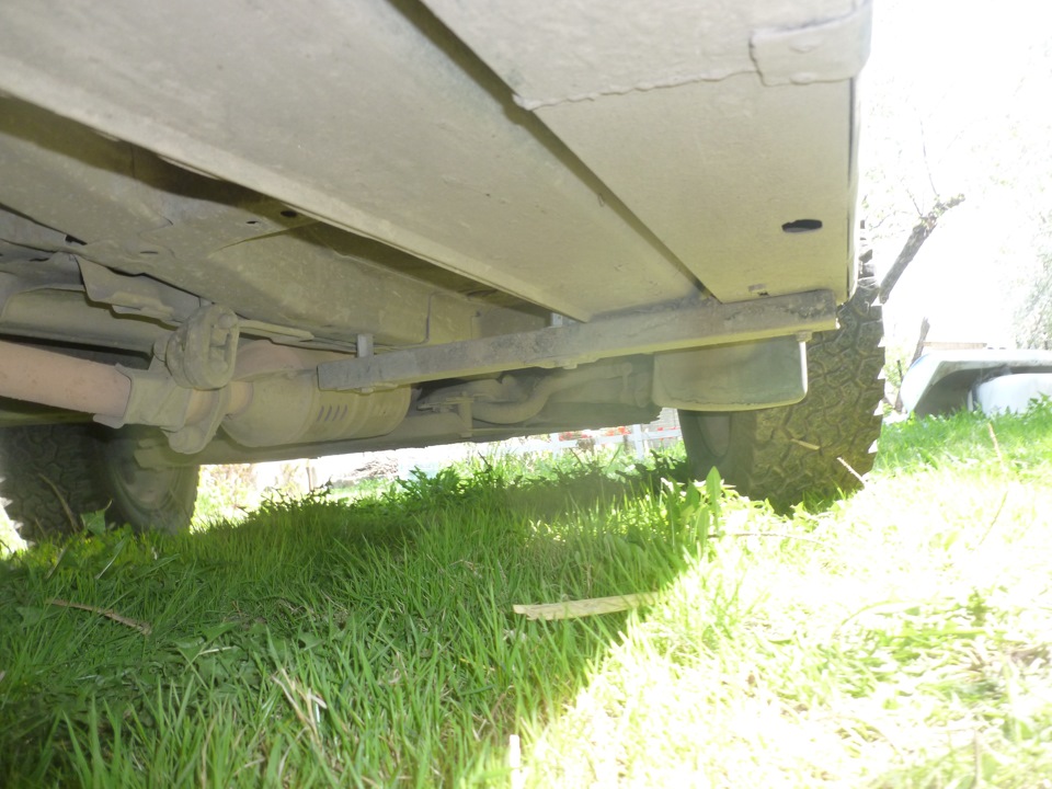

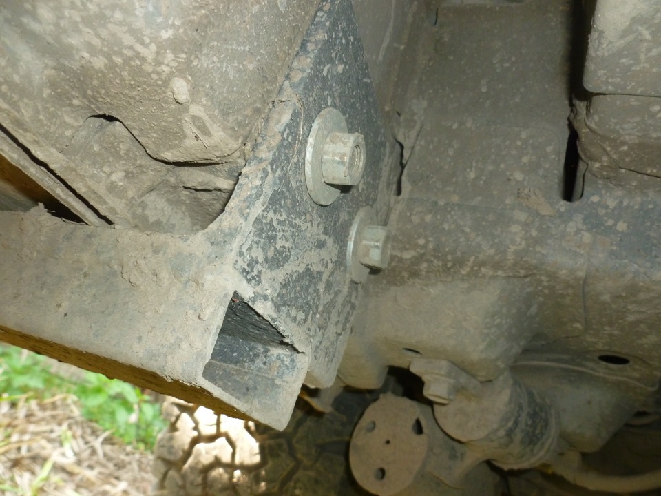

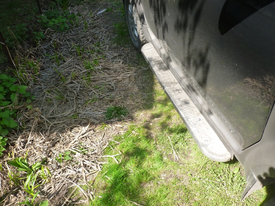

Вот пороги от кетайца. пришлось укоротитьна 40см или чуток больше. крепежи самоварные задние из уголка 125-го и профиля 60х30, передние из профиля 60х30 и гаек-подкладок. все удобно, испытано весом в сто кг.
