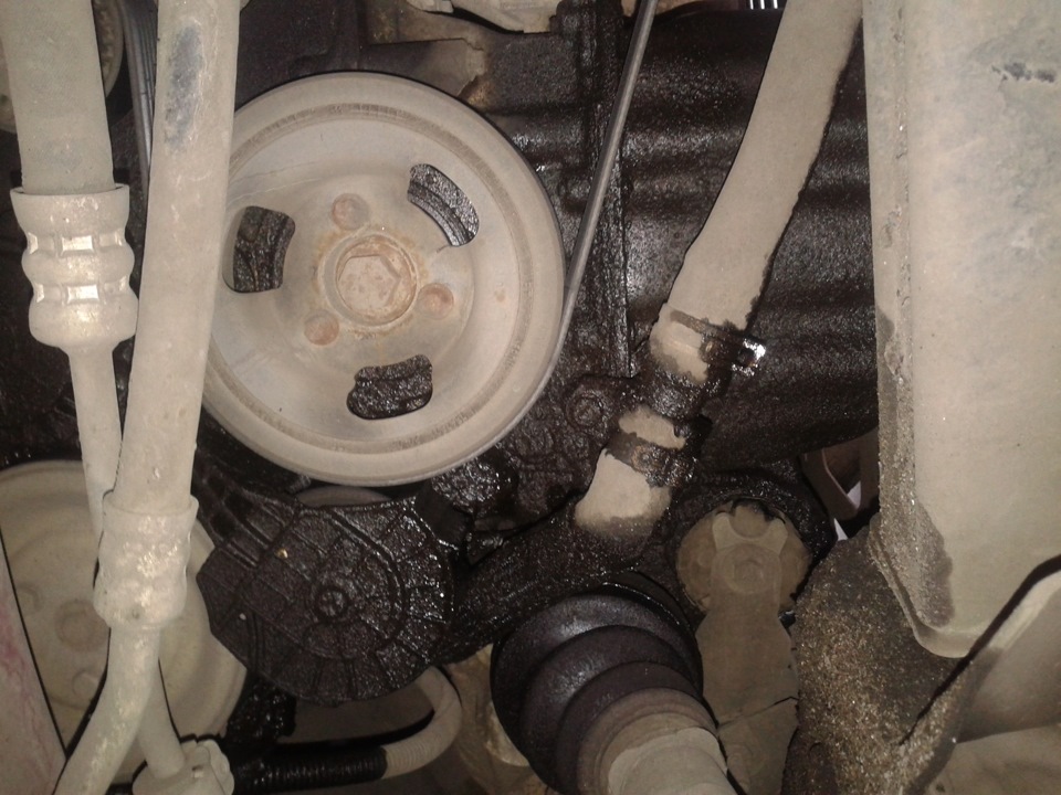

Дошли руки до замены сальника и не только.Все началось с жуткой грязи под капотом.Вокруг шкива
набросало масло в общем печальная картина.Для начала вымыл всю грязь мойкой высокого давления
Для тог что бы добраться до шкива коленвала нужно снять подкрылок.Вымыл всю грязь мойкой высокого давления.Затем поднимаем натяжной ролик ремня и фиксируем (головка на 30), потом ослабляем паразитный ролик для этого вытягиваем чеку и фиксируем.Фото для наглядности.
Далее откручиваем три болта и шкив снят.

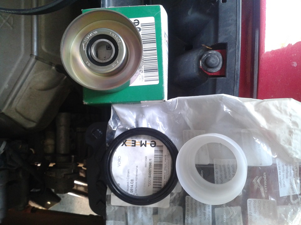

Выкавыриваем старый сальник, берем новый в комплекте он с оправкой.Надеваем сальник на оправку, а оправку на коленвал, берем что-нибудь подходящее и потихоничку сажаем сальник на место.
Потом поменял ролик, разобрать не проблема, но при установке обратите внимание на правильность установки, т.к.если поставить неправильно то он будет тереть о корпус.Так же поменял ремень я таких до этого не видел.

А я с пружинкой сальник поставил, лучше чем оригинальный
дак номер детальки в студию нннннада?!))))
60×75×10 обычный сальник, продается в любом магазине
Тоже справа снизу все видимо в масле (думал ОЖ)… Видимо сальник менять…
