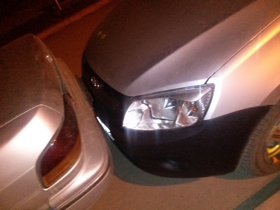

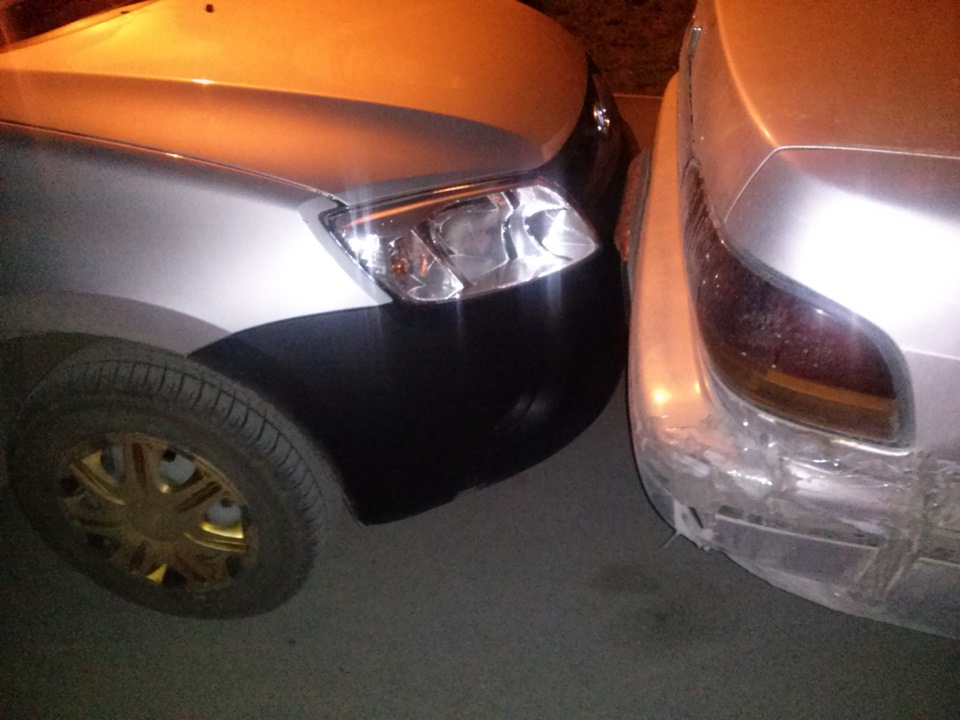

Привет други. Вот сегодня у меня случилось дтп, хотя я был дома и спать собирался. Пришла ко мне знакомая соседка с ключами виновника дтп. Выйдя во двор увидел не ужасающую, но неприятную картину. Сосед, по лестничной площадке, пьяный, сдавая задним ходом въехал в мою грантульку. Очевидцы отобрали у него ключи, молодцы, иначе он бы уехал и мог совершить ещё что то не хорошее. Короче денег у него не было да и последствия не известны были, он хотел писать расписку на 10 тыщ, но мне его расписка нах не нада. Вызвали ГАИ, пока люди в погонах ехали, виновник зашёл домой и больше его никто не видел, составили всё без него пока. Теперь предстоят бюрократические заморочки.

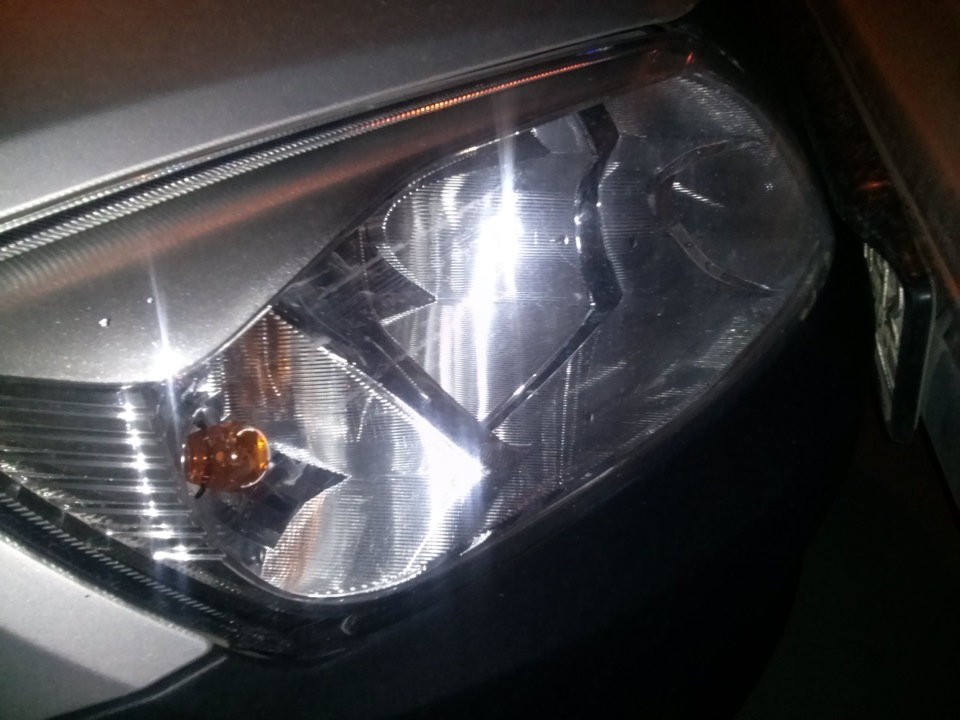

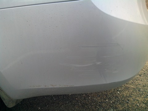

P.S. Я отогнал авто и в темноте толком ничего не увидел, бампер немного подмят над номером, машина моя стояла на ручнике, а свидетели сказали что эта тойота ещё и протащила меня после контакта. Завтра с утра буду смотреть внимательно что да как.

Нечего возмещать, по крайней мере я не обнаружил повреждений, на бампере вмятина небольшая, с монету наверно и всё. Повезло крупно.
а кто мешает эту царапину оценить? ;) с нас то страховые исправно берут.
ну сначала надо надо чтоб гайцы поймали виновника дтп, он прячется, потом я получу в гаи справку о дтп, потом поеду в страховую.
под бампером швелер он давит на рамку радиатора к которой прикручена фара и крепещ пополам херакс .в моем случае так было. до радика немного недодавило а крепеж фары лопнул хорошо что смог просто большой шайбой все разрулить.
проверил всё, и ушки фар целы.
снимал бампер?
нет.
когда снимишь тогда только можно понять так или нет . у меня по отверстию для болта четко лопнуло. сразу покупай новый швелер он 350-500р стоит и покрась его чемниб.поставь на герметик
так страховщики же не будут снимать бампер и смотреть косячки. А мне проблематично самому снимать бампер.
короче понял тебя .расказываю как у меня было .косоголовый мне приехал разворачиваясь на парковке .сломал бампер трешины у фары с пасажирской стороны и с тойже стороны с крыла выскочил .далее он свалил я его нашел но это уже после протокола далее ждал когда справку дадут но не об этом .приехал на каскадром в отмытом состоянии там сфотали и сказали на след день заехать получить направление к дилеру на осмотр ну что приехал те осмотрели сказали швелер и бампер под замену и я сижу жду десять дней и это на новыйгод пошло а вмяли еще осенью . короче звоню и говорю когда а те дуру включают типо то се. короче прикол в том что они прощелкали что рамку ровнять надо и фару менять и надо соглосрвашки заного проводить . совет поедешь к дилеру на осмотр работ заставь чтоб при тебевесь перед раскидали. чтоб потом таких приколов не было. когда с почина заберешь или все сними и сам собери или хотяб проверь затяжку крабов. мне сюрприз сделали подлецы неокрашеный швелер поставили и краба не затянули когда все ставили. я когда птф и сигналы полез ставить меня ждал сюрприз швелер был на титаник похож пришлось самому шкурить и протравливать и красить. знал бы что так будет того кто причалил заставил бы с собой бегать по всем инстанциям чтоб он с.ка знал как спешить.
