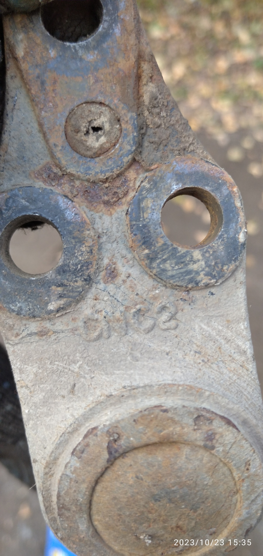

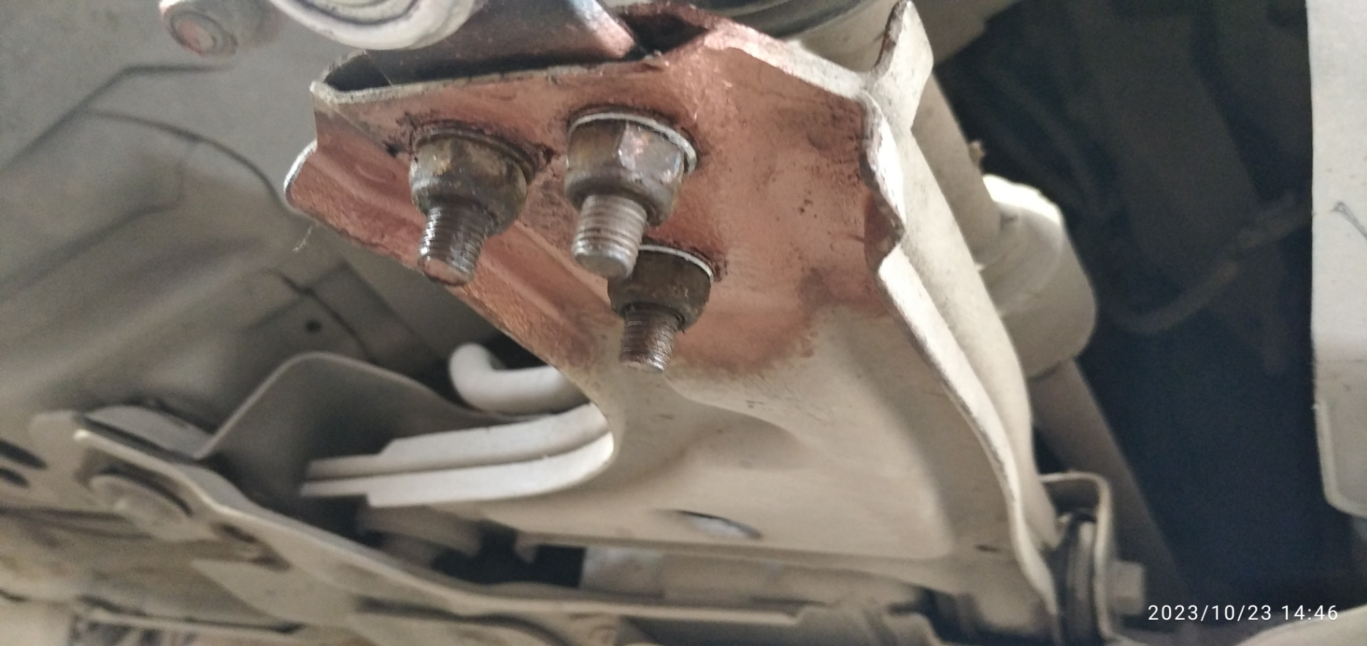

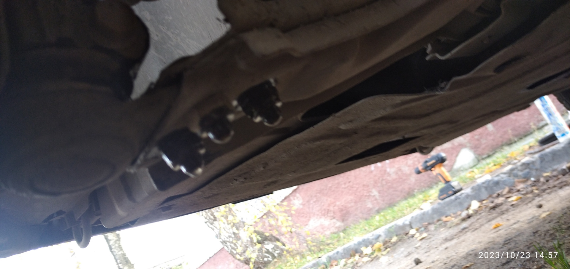

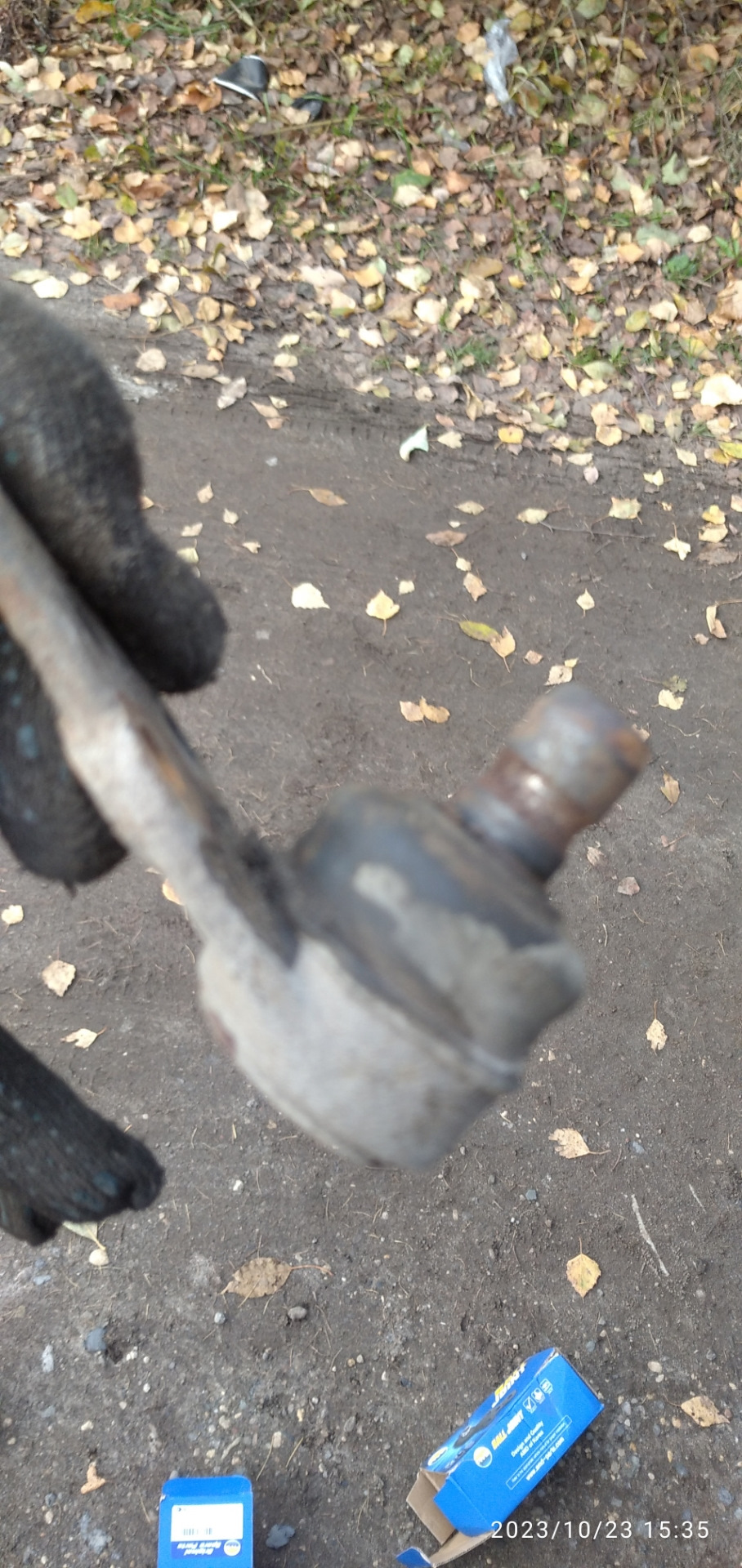

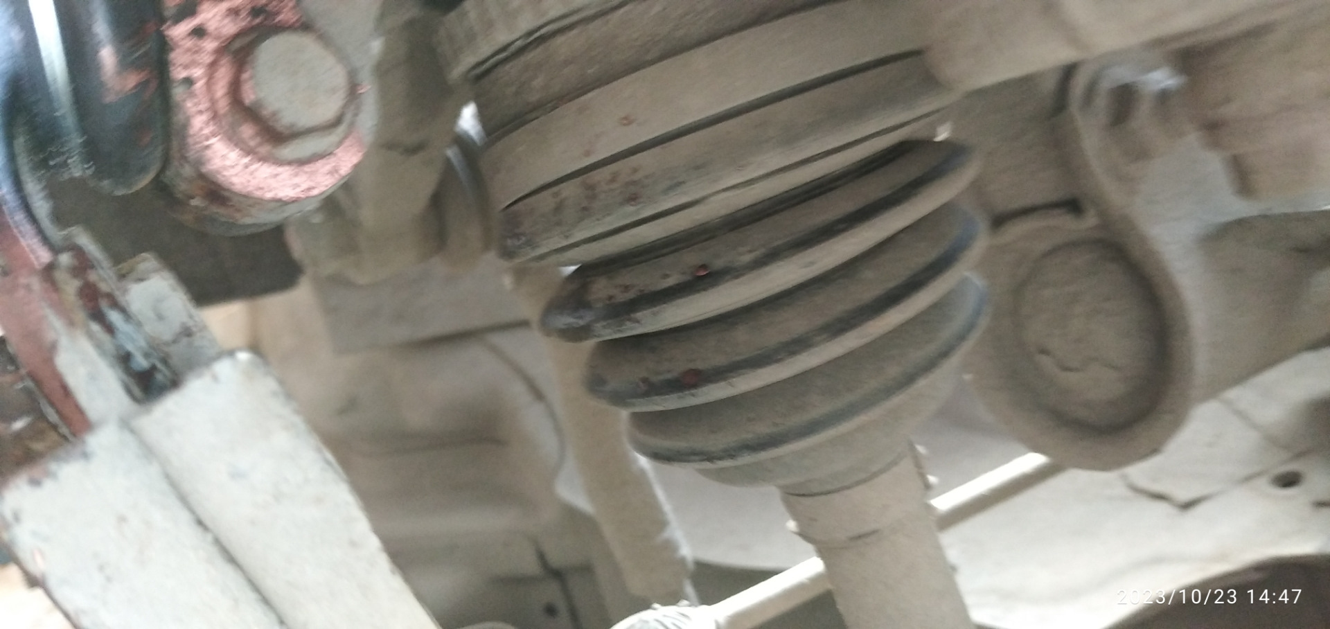

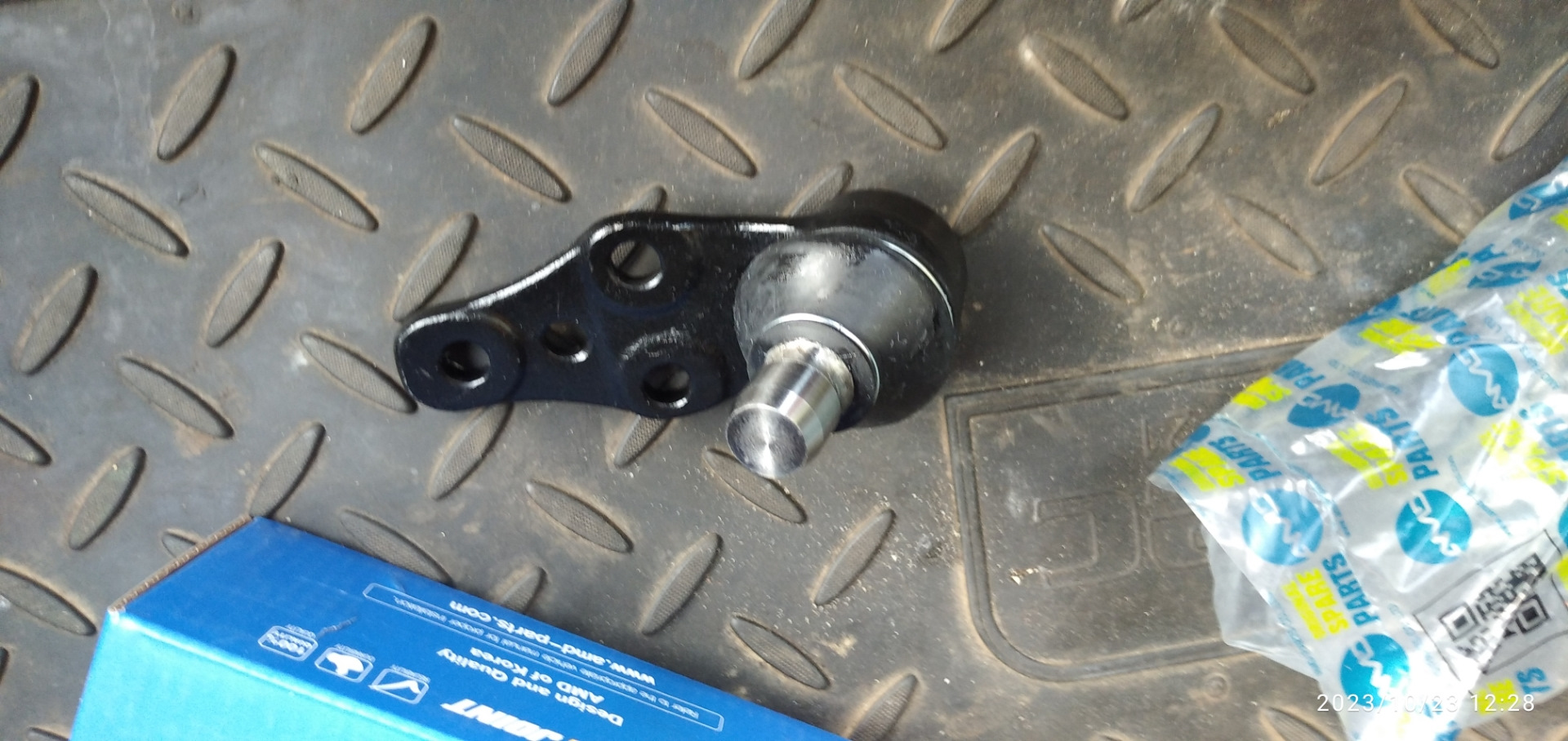

Шаровые подошли к концу, вот решил поменять, заодно и переставил резину. Сначала болты зачистил щеткой от грязи, затем попрыскал вд-40, чтобы легче открутилось. При сборке прыскал медной смазкой. Ах да ещё перед тем как устанавливать новые шаровые, я их вскрыл и посмотрел что там по смазке, её оказалось достаточно. Затем проверил пыльник не спадает ли он. Ну на этом все всем пока.

Ставил шаровую опору Майлс, теперь колесо с небольшим развалом наружу(отрицательный вроде бы называется). Пока некогда разбираться, чуть позже займусь.
Слыхал, что может быть и такое.
Ага. Вычитал в интернете что один человек столкнулся с браком шаровой опоры. Был угол неверный
Что значит проверил спадает пыльник или нет? Он же болтом потом приживается намертво
Я тут где то назывался на комментарий, типа в разные стороны покатать и проверить оттопыриваеться или нет, вот так и сделал.
Меня умиляет, вскрыл, посмотрел, хватает ли там смазки, ладно, что АМД дерьмо, это все знают, так при снятии пыльника, нарушил герметичность, а смазка там не для смазки, там вкладыши пластиковые стоят и смазки не требуют, смазка закладывается под пыльник, для защиты от влаги.
