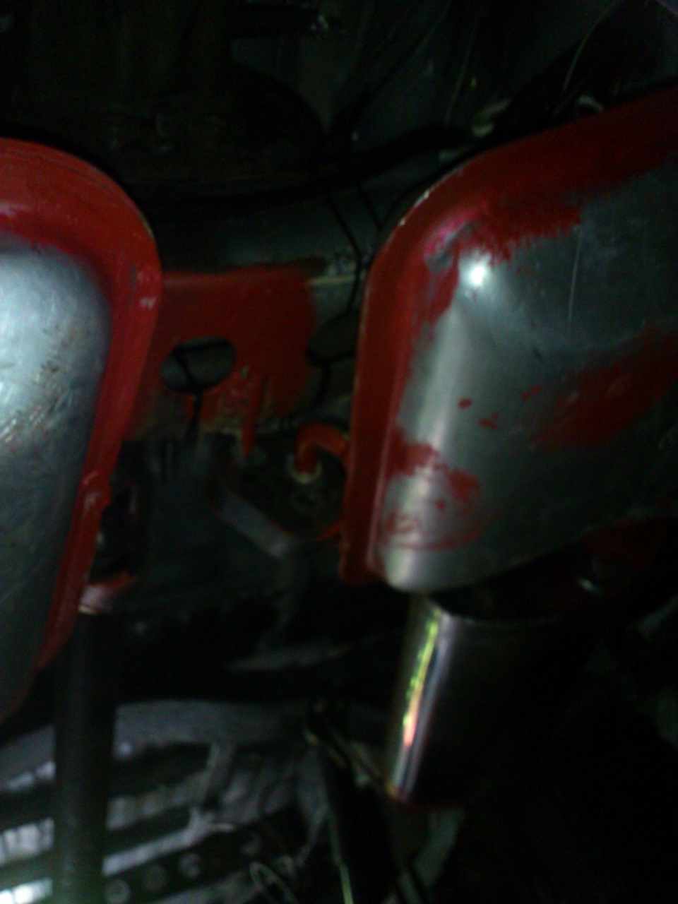

История про выхлоп.

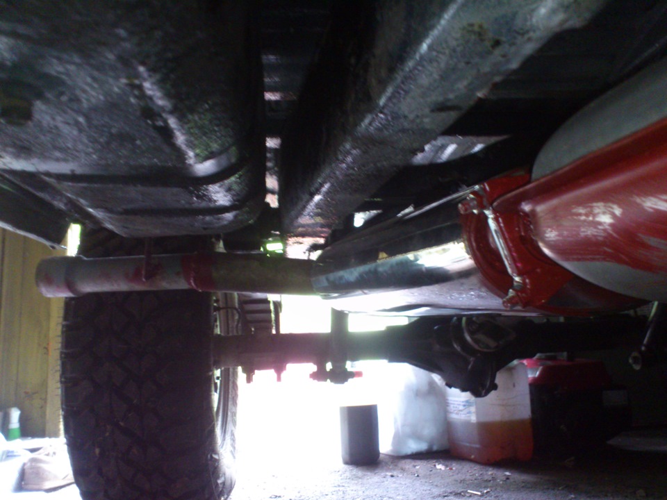

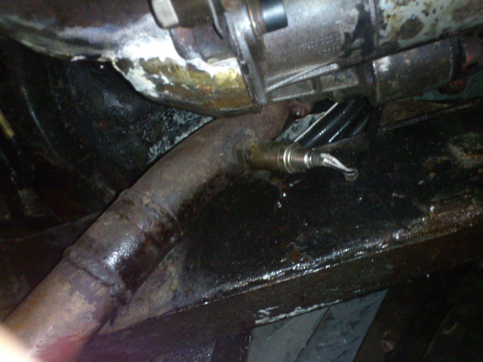

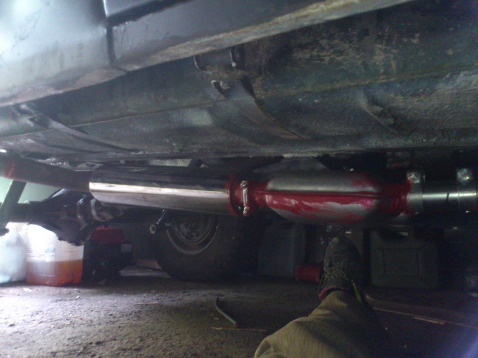

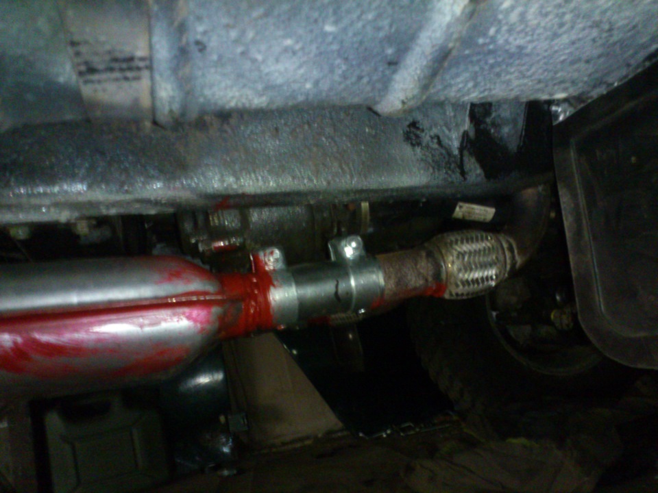

Ох и натрахался я с ним. это уже четвертый вариант. изначально стояли резонаторы от газели. но рев стоял такой, что дети плакали и убегали с песочниц. стрит сраккеры сбивались в кучки и выключали фары. в итого левую банку разорвало к …беням. ладно, подумал тогда я, а давай всандалю глушители, раз с резонаторами миг 15й выходит. короче, заказал универсальные из нержи. да, стало намного лучше, но без тента ездить было совсем ни в кайф. начитавшись теории из инета, решил добавить резонаторы. купил на базаре парочку от фольца. стало чуть тише. буквально чуть чуть. недолго думая, разрезаю их волшебным инструментом, сверлю отверстия и набиваю сеточками от мытья посуды. и здесь, как показала практика, я сделал ошибку (начитался диванных теоретиков млять) — вварил заглушку посередине трубы. в итоге стало тише, но так что выхлопные газы чуть не поперли через впускной коллектор. найух эксперементов, подумал я и поставил родные резонаторы от такого же движка с помощью волшебных хомутов)).
прошу прощения за качество, фотоаппарат ушел в страну вечного прявителя и закрепителя.
Что в итоге — маю тихий и прикольный выхлоп. ну и конечно слышится сила Вэшки конечно.
