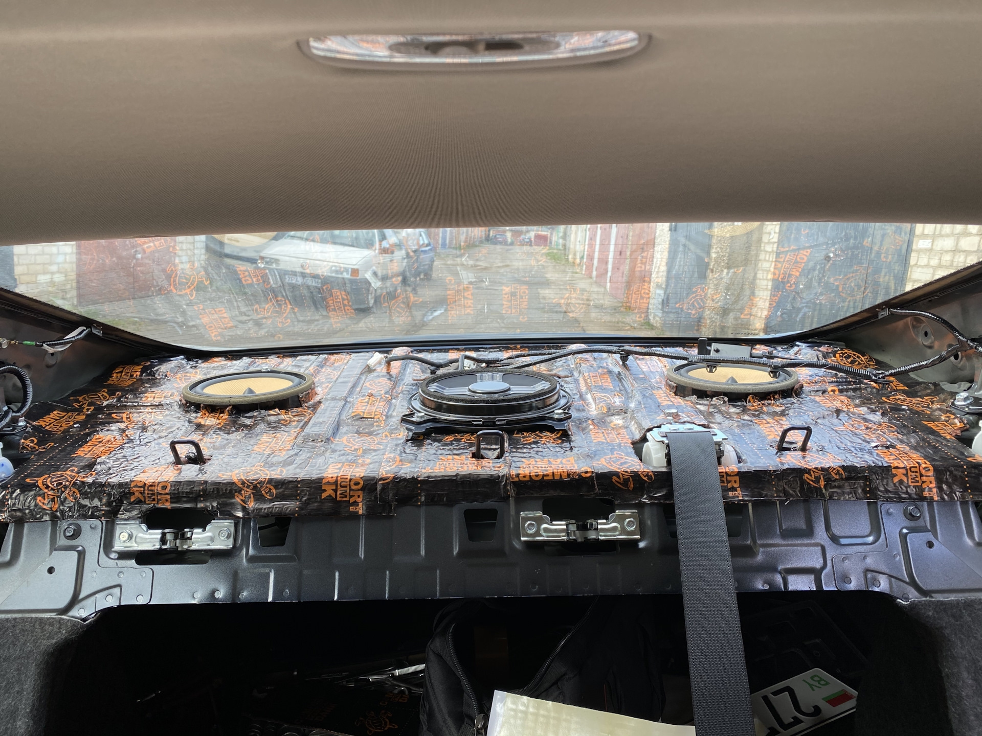

На полку заднюю возьму что то из этого. Ее тоже делать нужно будет. По отзывам саб начинает играть лучше и шумы из багажника пропадают. Вот пример, не мой, взято из сети.
Правильно, полка очень вибронагружена. Поверх вибры обязательно шумку постелить под обшивку 👍
Да, там на другом фото шумопоглотитель типа Волна с пропиткой. Отак.

А вот на арки уже у меня заготовлена 3-ка от STP. И на локеры надо докупить что нибудь полегче. Пока не решил.
Арки буду делать снаружи, а потом думаю еще и из салона добавить немного, если получится, конечно.
А трешка качественная, или GB?
На локеры двушки хорошей хватит, только не бюджетные GB, EVO, Reflexx
GB 3, два листа осталось.

Так куда лучше пустить два оставшихся листа 3мм GB? На арки или на полку?
Или может пустить ее на задние арки тогда уже, а на передние и полку куплю посолиднее материал.
От задних арок шума больше, там нужна отличная вибра. На арки GB опасно — дешевый состав, ингибиторов коррозии нет, и клей самый простой.
Методом исключения, остается полка )
Полка побокам.) Там ее на всю не хватит все равно.
Пусть так ))
