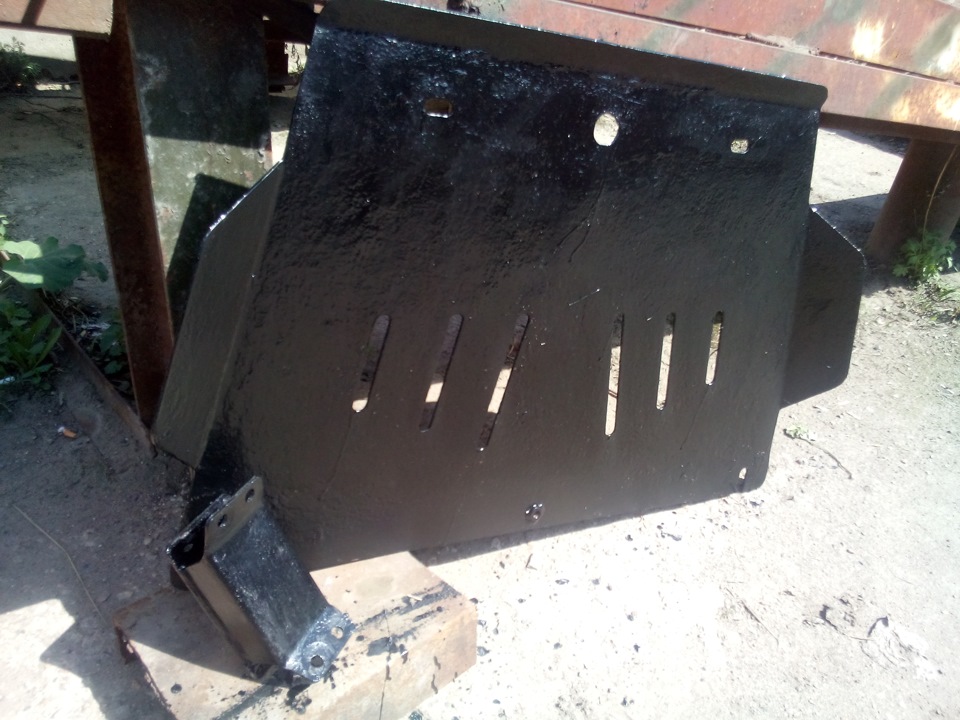

10.05.2015 И вот дошли руки до подушки кпп Вернее сегодня Все звёзды легли Благосклонно и всё открутилось И так поехали пока защита снята и краситься сохнет меняем подушку Сразу скажу ей Пришёл писец сразу Так что родную даже не ставте Сразу колхозте www.drive2.ru/l/3203220/ ***************

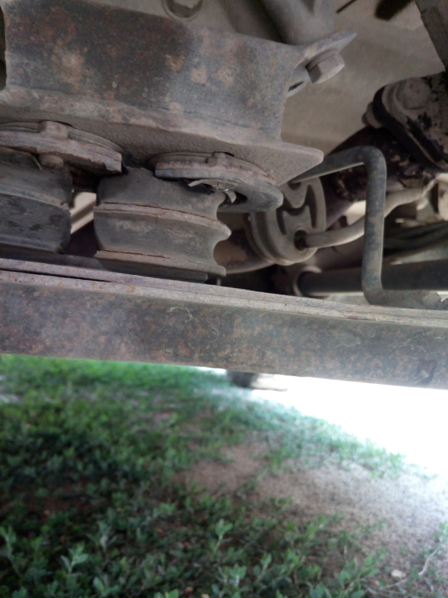

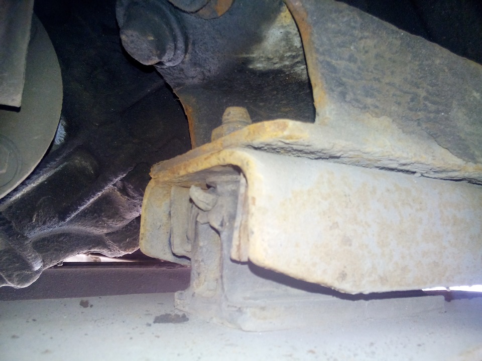

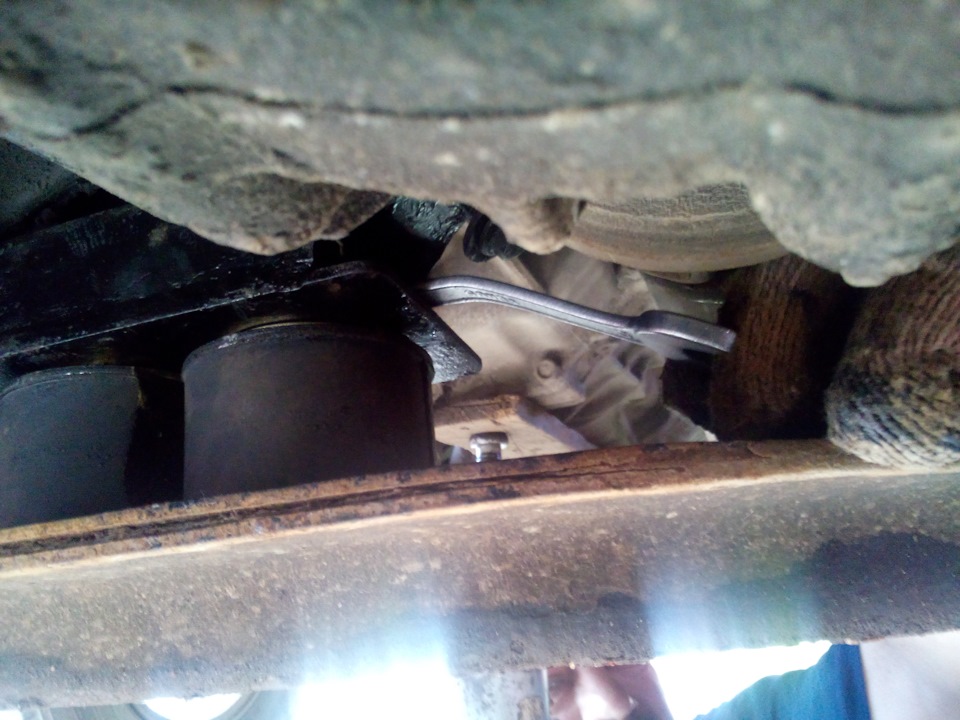

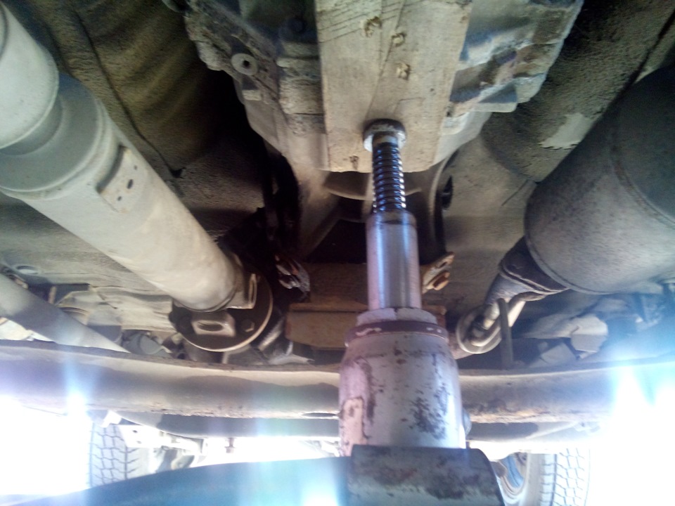

Как определить? А вот как смотрите Должно быть по середине А тут сдвинуто видно на глаз

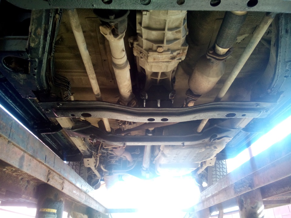

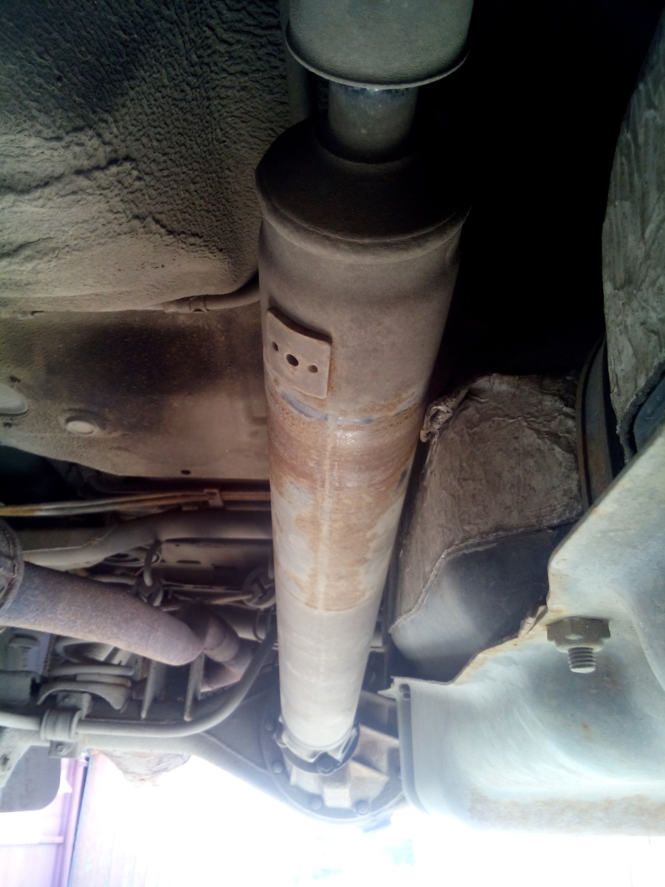

Далее признаки кардан вплотную к бензобаку Не есть хорошо А должно быть 3-4 см расстояние
Видно что резинка порвана и сдвинута Должно быть 3-4 см по середине короче А тут на углу уже

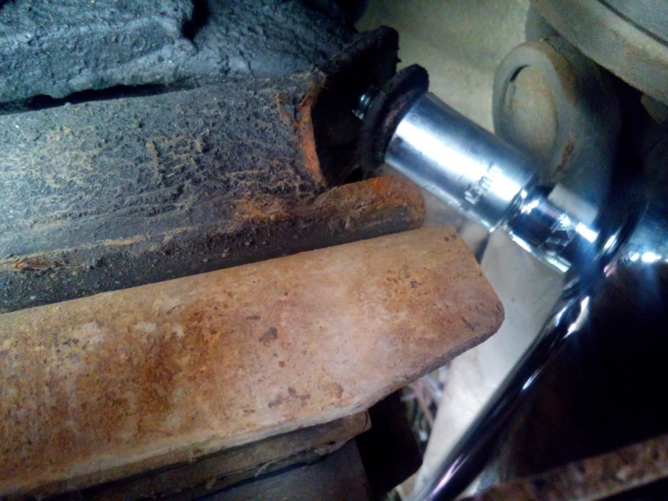

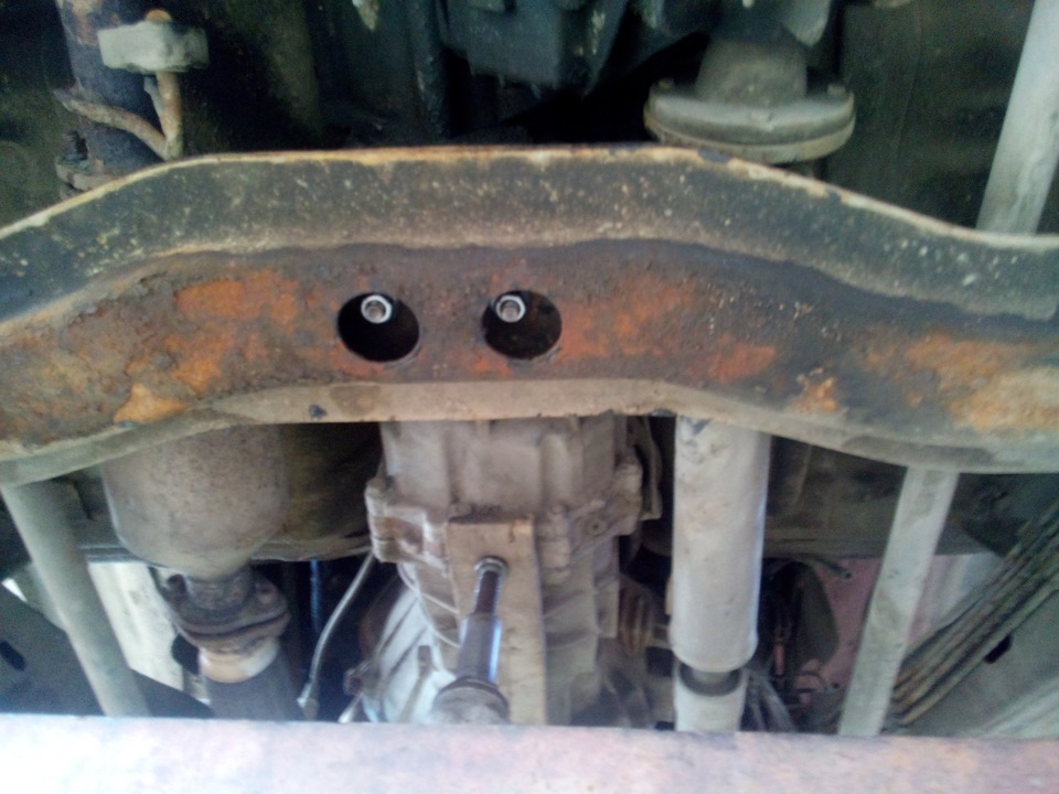

Балку откручивать не надо Домкратим кпп
Откручиваем головкой на 15 короткий болт На 17 длинный и снизу два болта на балке на гайки на 15
На балке снизу две гайки на 15 головка Думал удлинённая нужна но обычной открутил)))

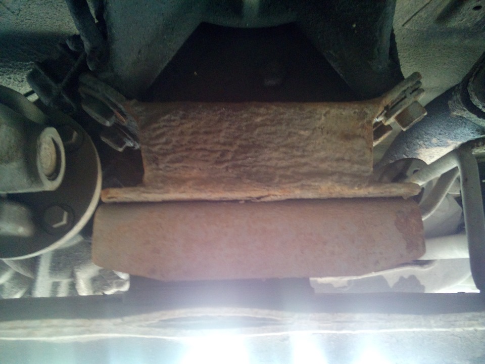

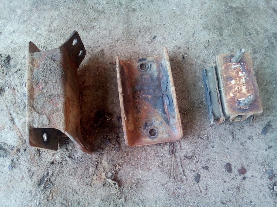

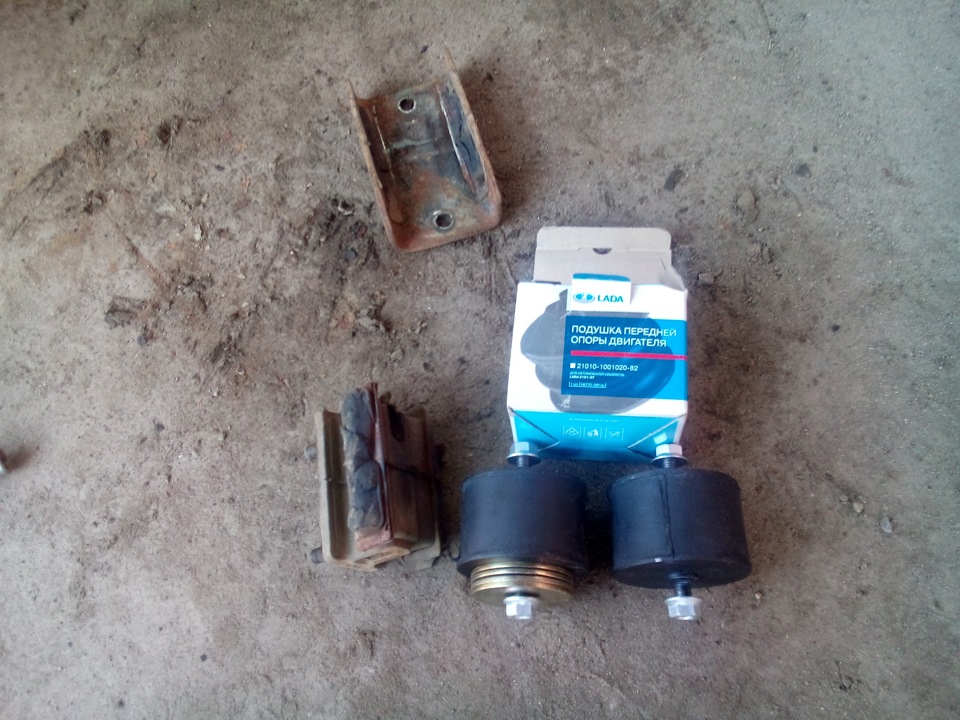

Как и предполагалось подушка развалилась Резинка оторвана от металла по этому и гуляет она там коробка тяжёлая и рвётся Резинка запчасти г новые подушки не Айсссссс

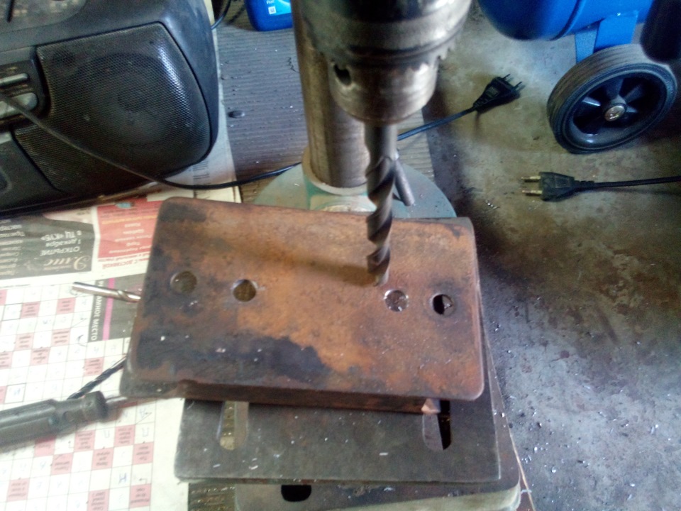

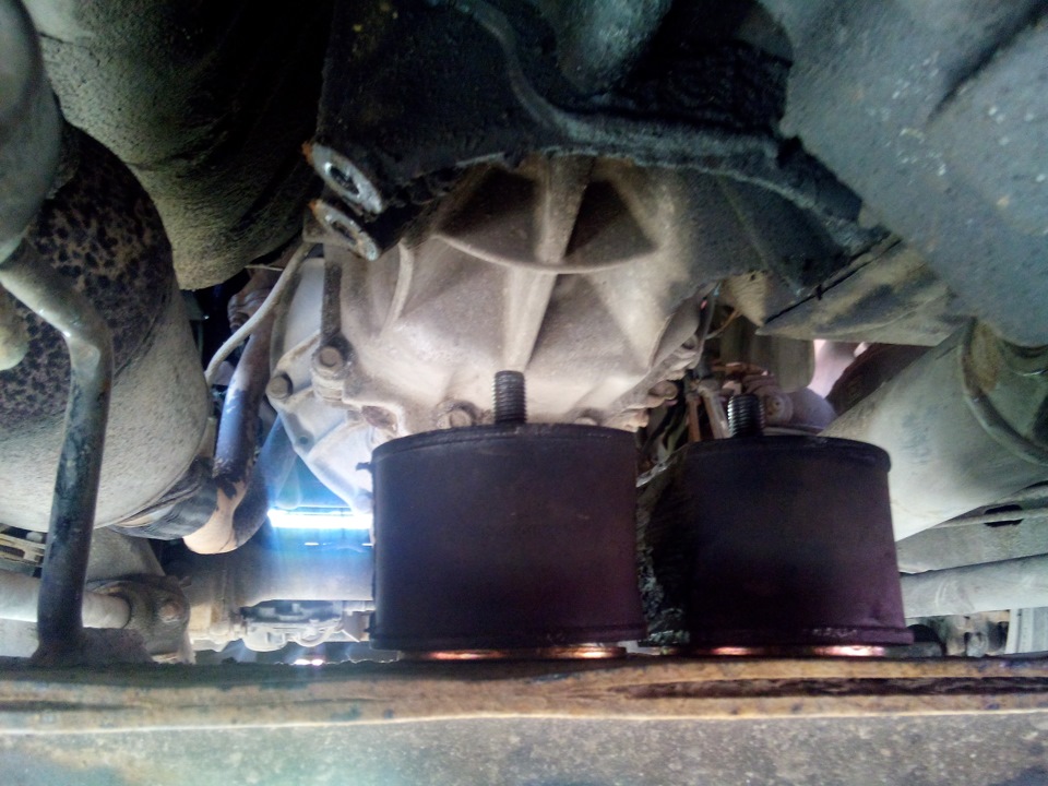

Далее сверлим дырки в верхней части кпп Я взял нижнюю к балке которая и наметил Ей дырки !

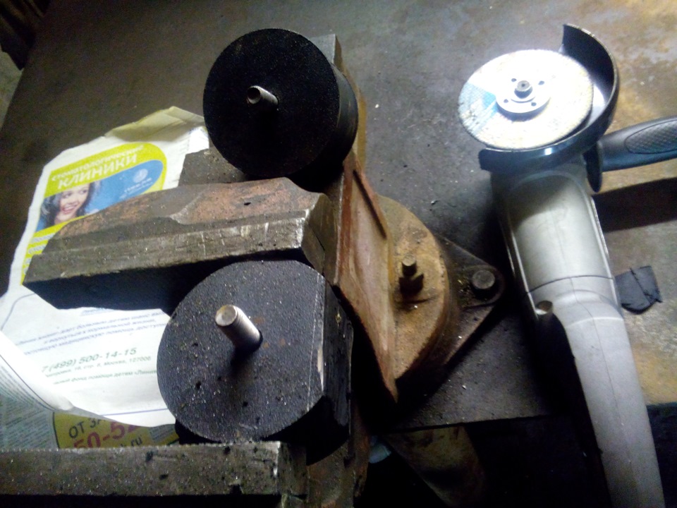

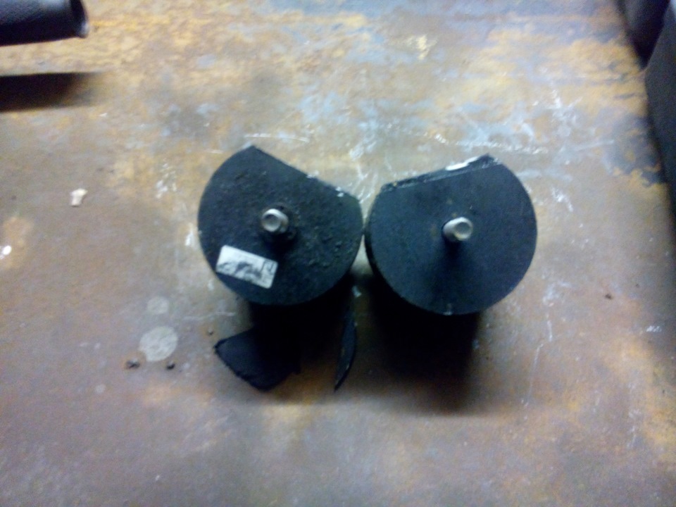

Кстати шайбы Поставил одну на верх Одну вниз на мой взгляд удобнее и равномернее
Болгарим кусочек не встают они Чуток не хватает Можно и одну отпилить и встанут
Но я за равномерность)))

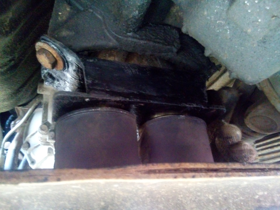

Не люблю ржавый вид Почистил верхнюю часть подушки кпп и покрасил
При установлении пришлось погнуть ключик Упирался надо было сразу прикрутить

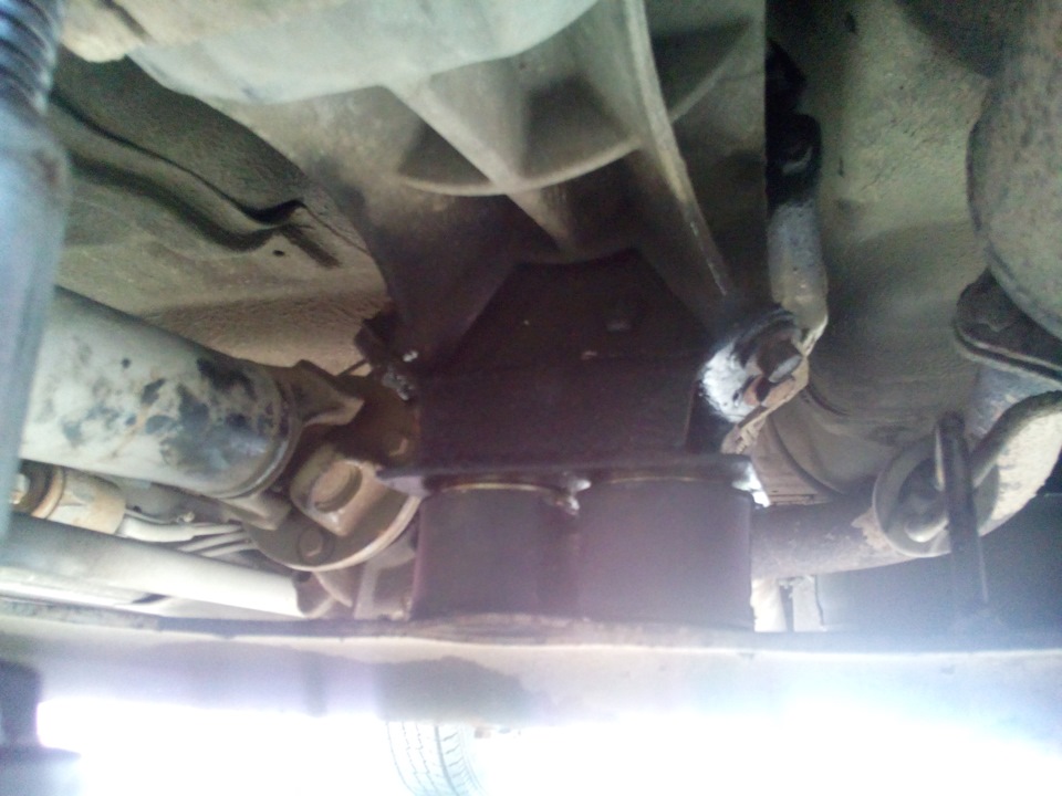

Вот и всё подушка на месте прикручена
Да пришлось поизгаляться чтобы попасть всем четырьмя дырачкам помучился но наживил и затянул)))
У кого как если сильно отошла, порвалась вибрация может быть по кузову и т д Вибрация ещё может от кардана переднего быть Если подушка порвана также быстро приходит хана крестовинам карданов Также кардан может тереть о бак что приведёт к протиранию бака Внимательно гляньте фото, сдвинутой подушки, всё видно и понятно У себя гляньте и всё! УДАЧИ!
